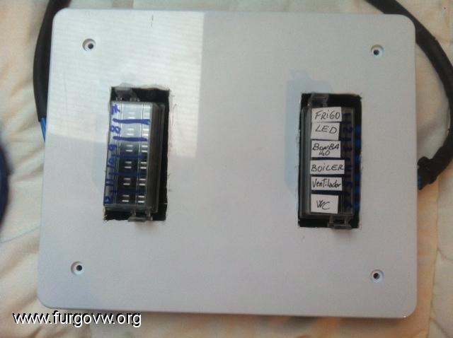

El tema es que quiero poner 5 leds (2 en zona camas + 1 baño + 1 encima mesa + 1 cocina) y si me como 5 fusibles aqui y otros 3 para cada toma de corriente de 12v (que sera para cargar los moviles) pues me como todo el portafusibles y tengo que colocar otro. En el otro hilo Esero y Sergio (que es chispas) me comentan que a cada elemento le ponga un fusible y estoy en duda  .loco2 .loco2

Brinean Lo que te ha dicho joresma1 está muy bién, un circuito de alumbrado que es mas que suficiente o dos a lo sumo, y cada toma de mechero con su fusible correspondiente. te sugiero si haces dos circuitos de alumbrado que uno sea cocina y baño, y el otro dormitorio y comedor.
