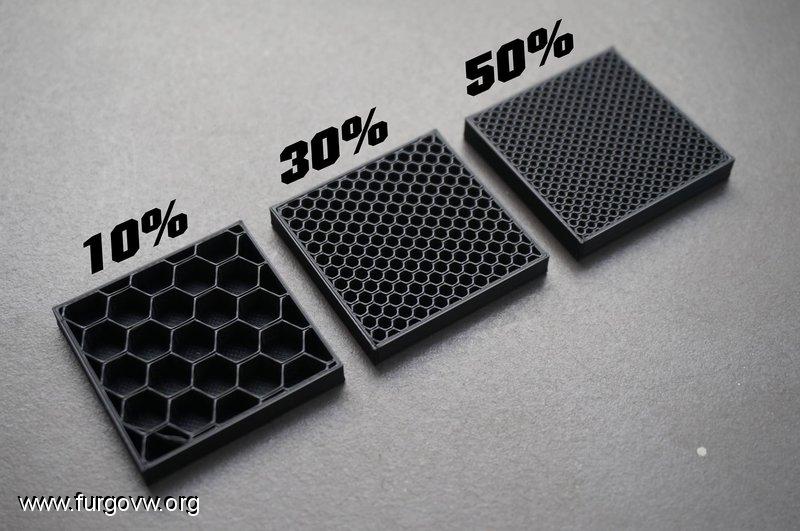

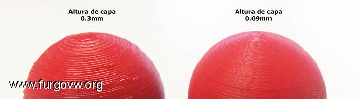

Subire fotos para que veais una funcion especifica de los modelos que puse antes, la robustez depende del material empleado para realizar la pieza, PLA es menos resistente, se degrada con el tiempo etc etc. El ABS en cambio tiene una resistencia mas elevada al impacto, deformacion flexion, a la temperatura, degradacion en ambientes como el entorno marino etc.. Como contrapartida tiene la liberacion de vapores toxicos en termoformado y combustion. Las propiedades de las piezas impresas vienen determinadas por varios factores, relleno ( cuanto material se deposita en el interior de la pieza, 0% es totalmente hueca y 100% es totalmente maciza )
la altura de los filetes ( una altura de 0.20 mm es mas propensa a la fractura que una altura entre capas de 0.05, ya que se fusionan de diferente forma )
y el material empleado ( PLA, ABS, NYLON, PTFE, HIPS, Resina... )
Sabido esto, hay q adaptar estos valores al tipo de pieza a crear, no es lo mismo hacer un gancho de percha para colgar la ropa que un asa o agarradera de la que tiramos para abrir una puerta ...
los diseños que pretendo subir si se crea una plataforma GIT con piezas seran modificables y adaptables bajo licencia GNU GPL, asi q todo el mundo podra meterle mano segun le convenga para sus fines, dentro de un limite podria llegar a hacer piezas bajo demanda sin problemas.
Un saludo y a imprimir todo el mundo!

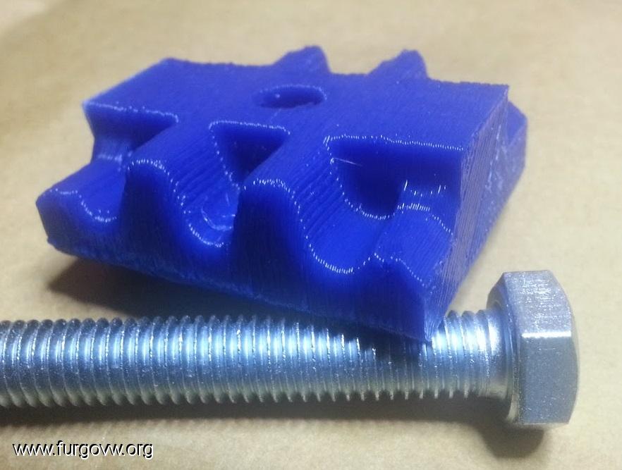

Febrero 09, 2017, 20:50:07 pm #189 Ultima modificación: Febrero 09, 2017, 20:54:59 pm por Koopah
Asi de maja quedaria la pieza para el freno/sujeccion de la carrilera del suelo para VW T5. Los dientes engranan con los que tiene la guia y solo queda meterle un tornillo hexagonal por la parte de abajo de metrica 6 y largo de unos 25mm para q sobresalga y poder hacer la sujeccion de lo que se nos antoje ( muebles, argoyas, etc... )
La altura de capa es de 0.20, 50% de infill con nozzle de 0.4, 2 pasadas de perimetro ( 0.8 ) en ABS. Tiene mucha resistencia pero se puede reforzar con una arandela sustitullendo el tornillo de M6 por un esparrago y dos tuercas, la parte de "abajo" tiene unos rebajes que hacen de centradores para este sistema como se puede ver aqui:

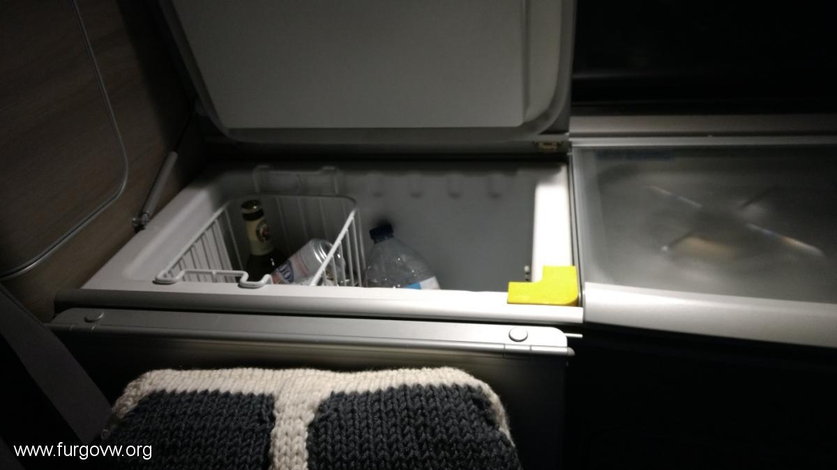

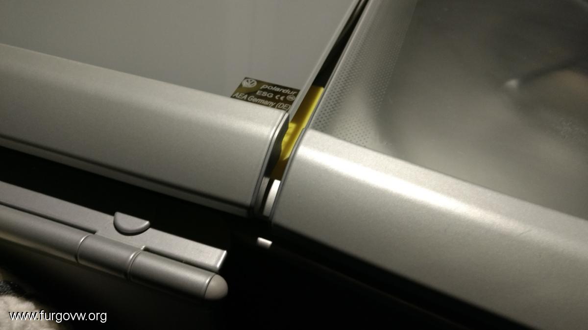

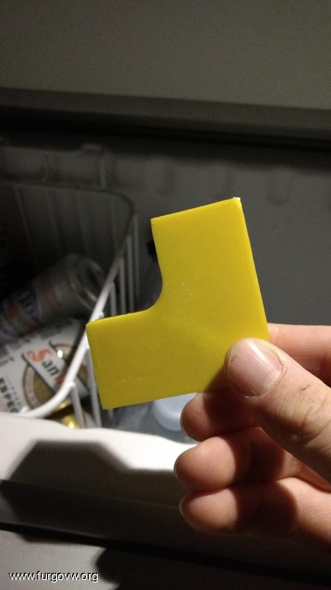

La pieza que me he hecho yo es bastante más simple y no está al nivel de la anterior pero... ;)
Cuando la nevera estaba apagada solía tener un periódico o un trapo para mantenerla abierta y que le entrara un poco de aire.
Le he hecho esta pequeña pieza para que no se vea desde fuera y se mantenga abierta.

Sencilla y práctica. Hay que empezar poco a poco. Ya vendrán diseños más complicados.
