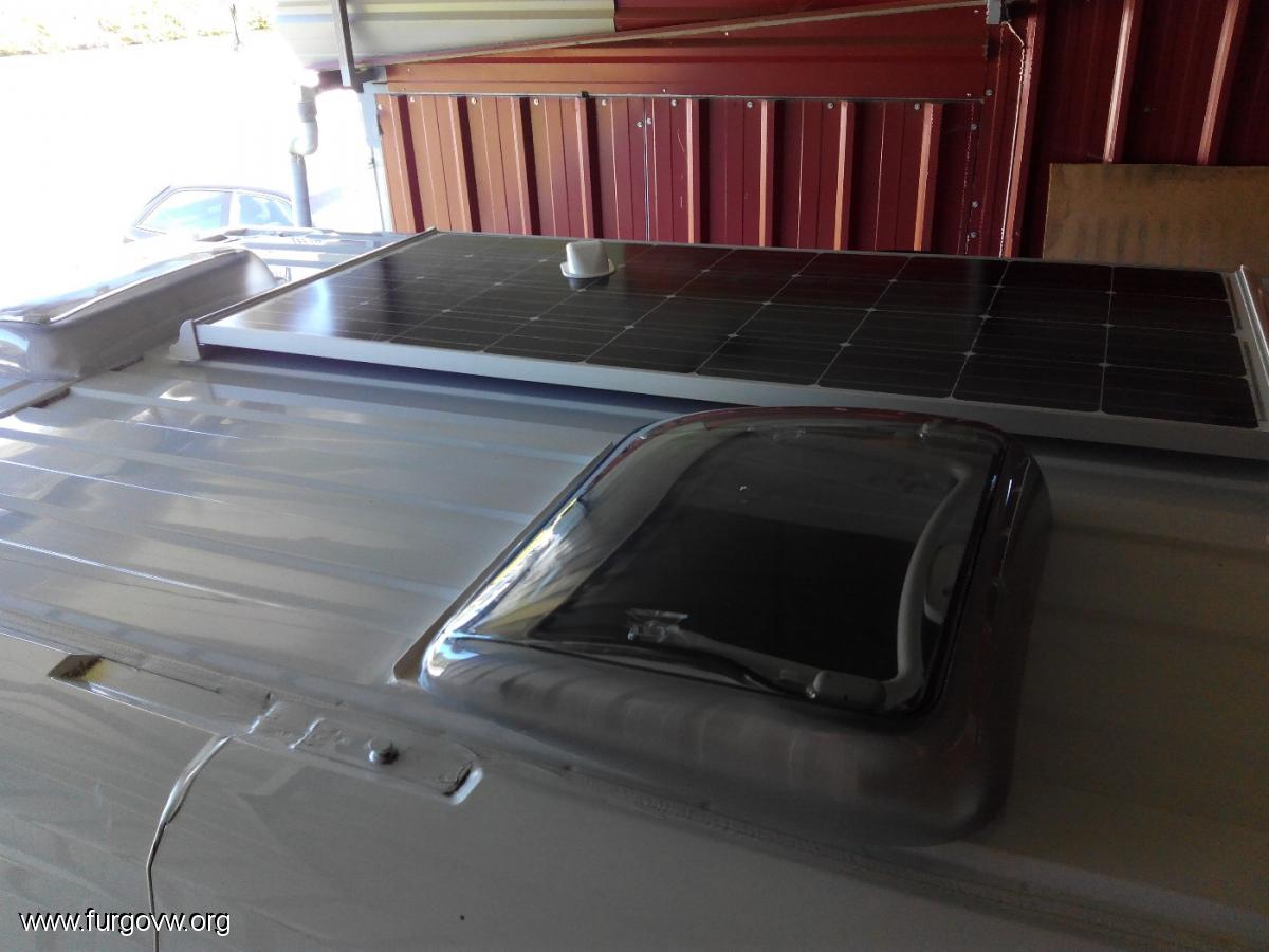

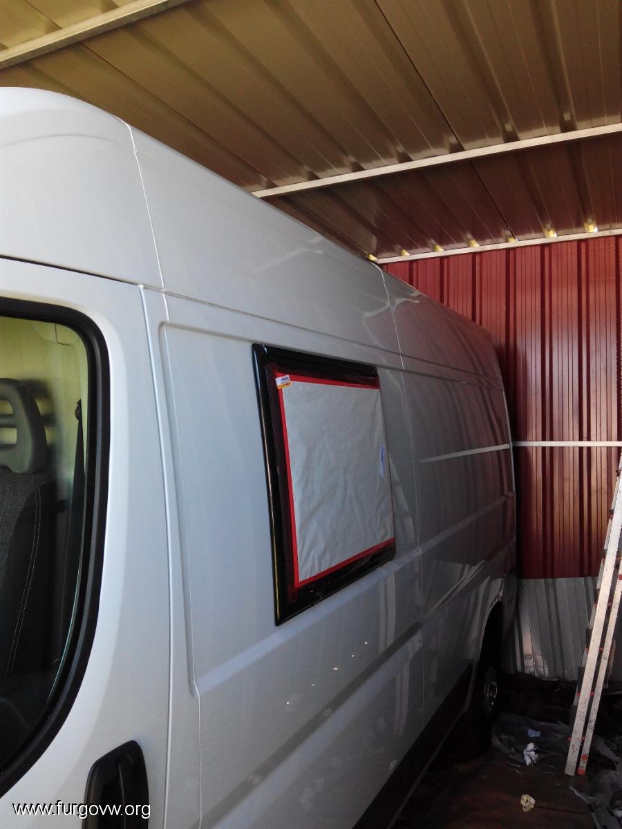

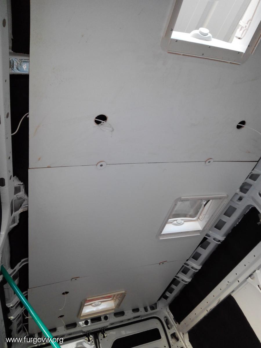

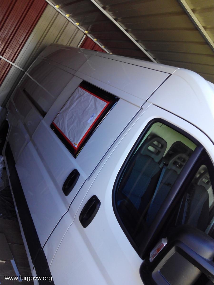

Esta semana tocó aislar,presentar techo, poner suelo y hacer los marcos de las ventanas

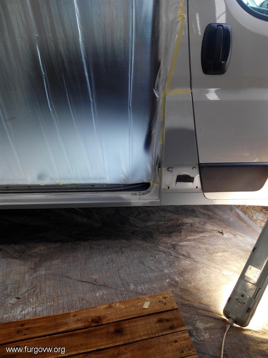

También le arregle un par de abolladuras que tenía, ya está Pintada y perfecta

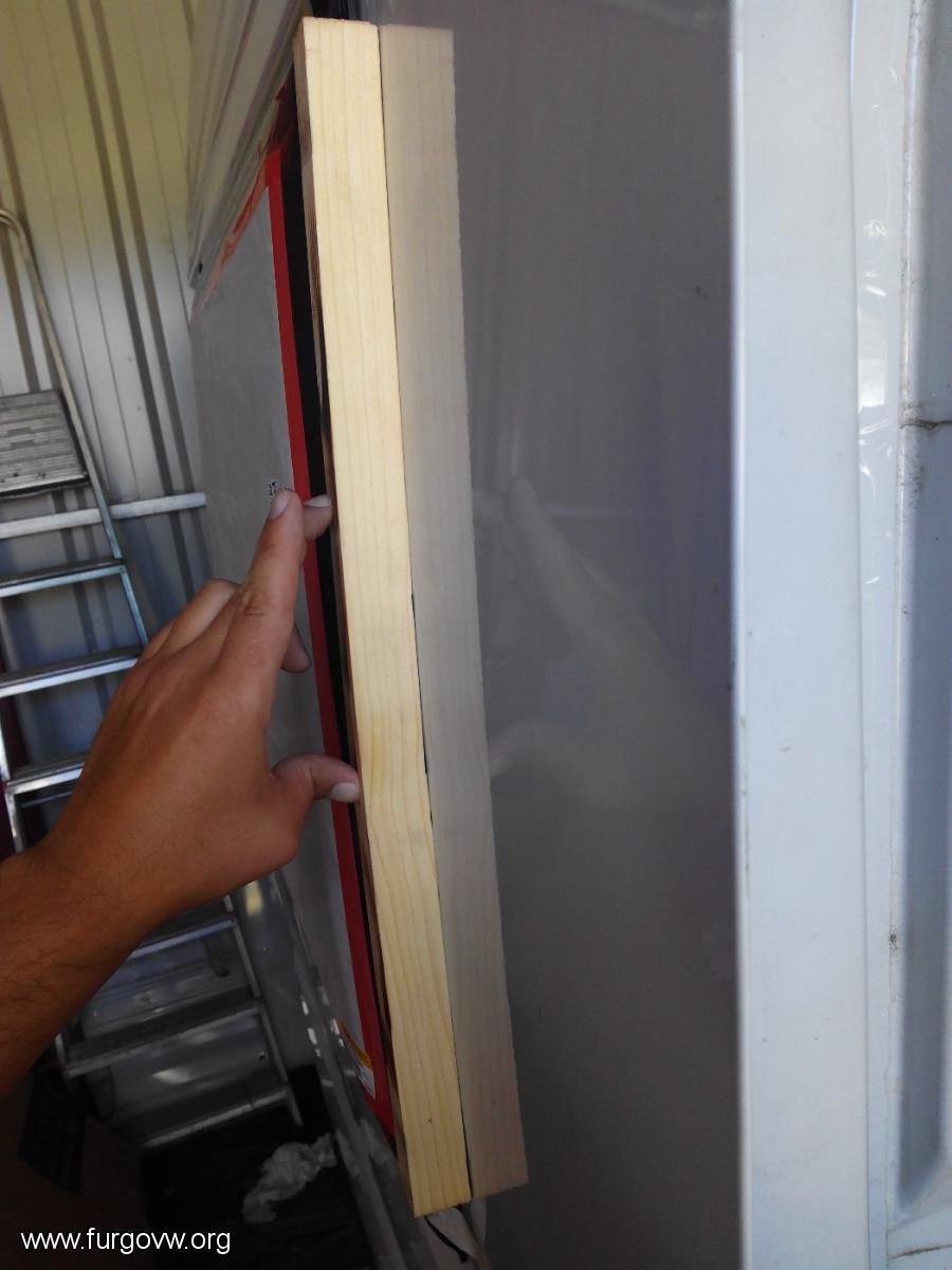

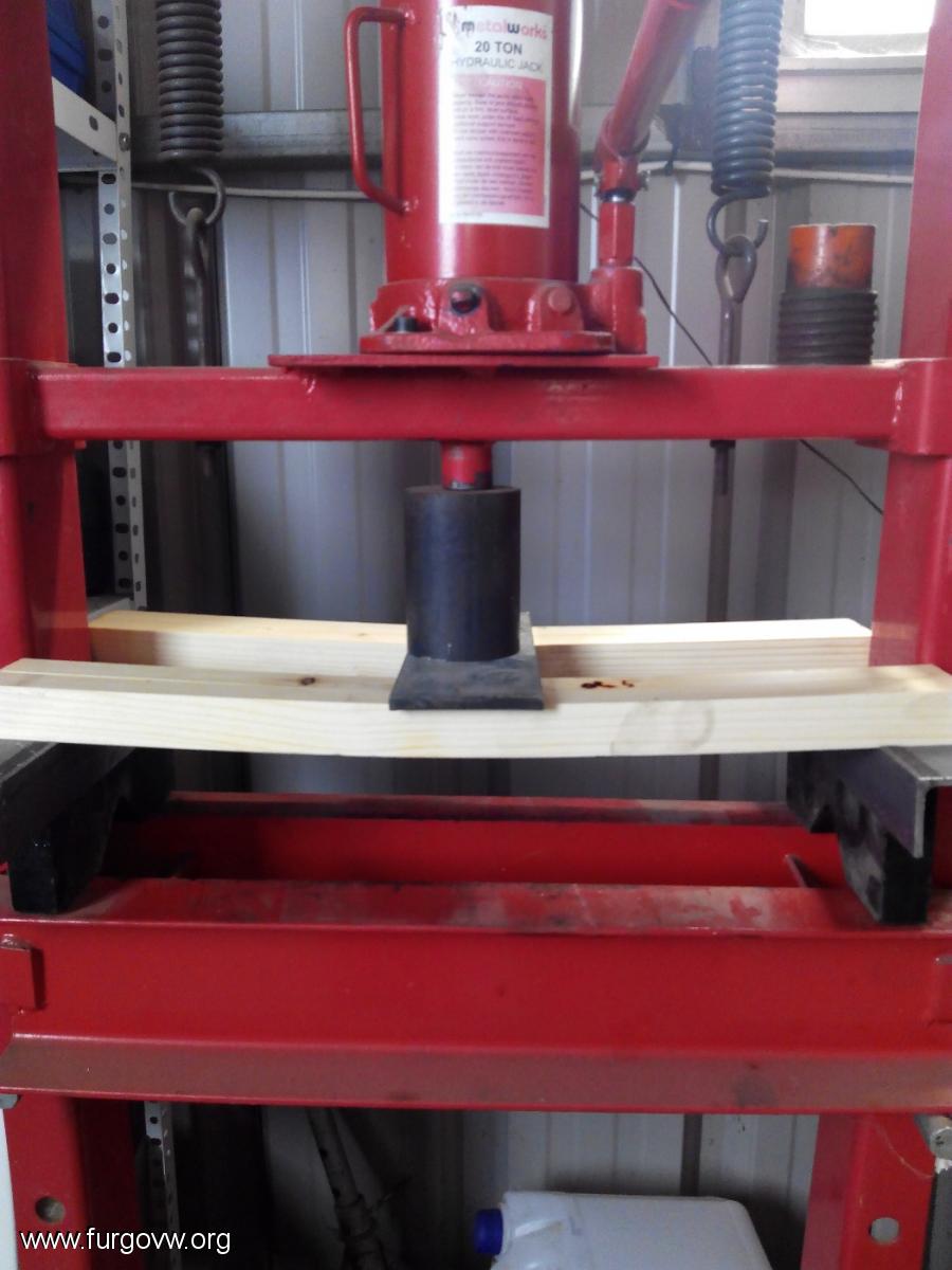

En esta foto que haces? Estas doblando la madera? Porqué?
pues la respuesta mas logica es: porque está recta  .meparto .meparto
se ve en la foto siguiente, cuando presenta la madera sobre la chapa para ver que coincide con la curvatura que hace. me imagino que será para el marco interior de las ventanas
artrecords
Ya, pero la madera tiene vida y tendrá respuesta a los cambios de humedad y temperatura. Y es probable que tienda a tensar a su posición natural.
Si os digo la verdad yo he montado mis ventanas sin pensar en la curvatura.  .meparto
