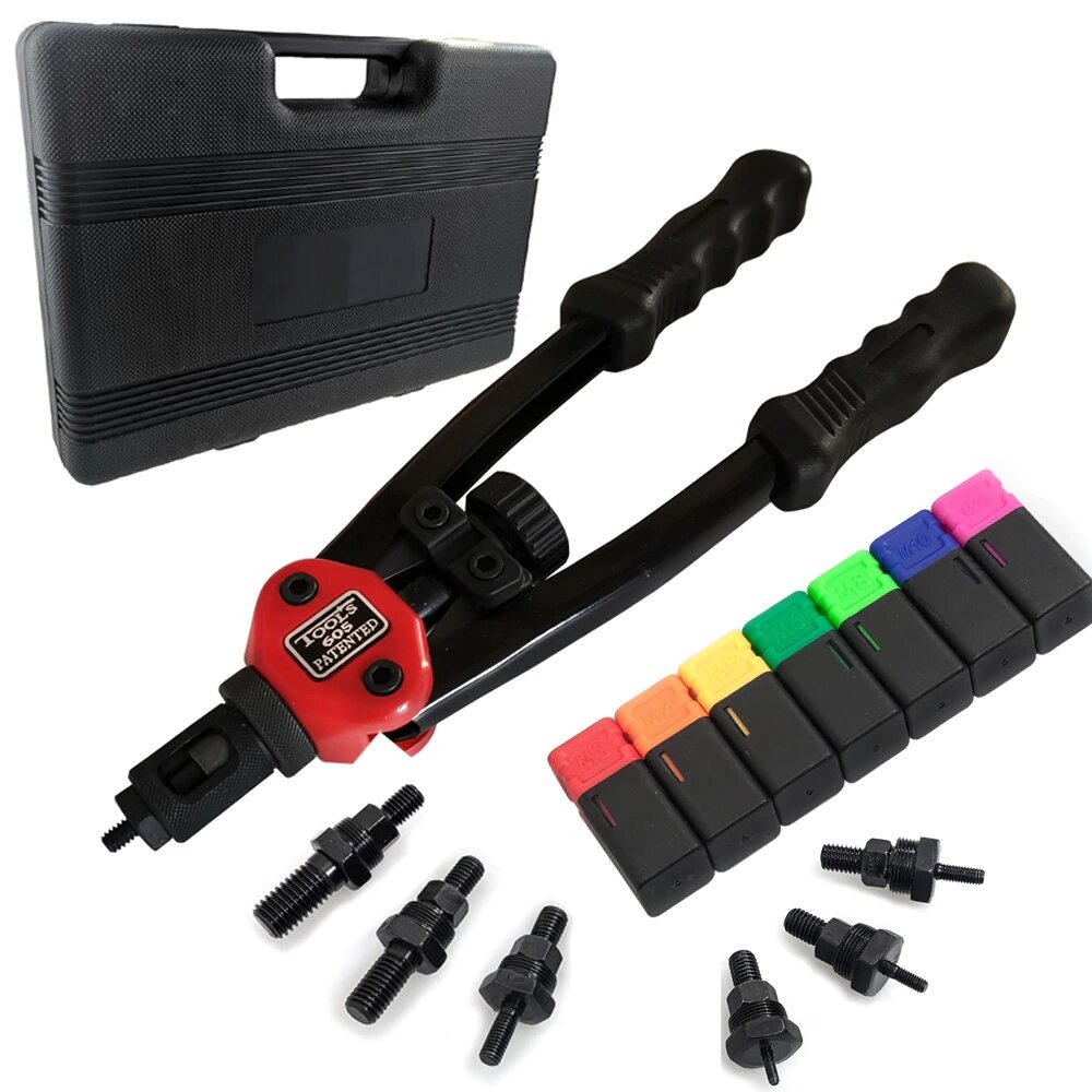

Gracias por tu comentario. Sí, sí, me refería a la llave de carraca con la punta allen. Y también lo que dices del tacto es importante. Al final, y como tengo previsto poner unos cuantos en toda la camperización, he comprado esta herramienta y el cambio ha sido brutal. El remache lo pones en un santiamén.
MaeLo
Cita de: aluvi en Mayo 17, 2021, 12:20:15 pmGracias por tu comentario. Sí, sí, me refería a la llave de carraca con la punta allen. Y también lo que dices del tacto es importante. Al final, y como tengo previsto poner unos cuantos en toda la camperización, he comprado esta herramienta y el cambio ha sido brutal. El remache lo pones en un santiamén.
Yo tengo una pequeña, y con 6mm en inoxidable ya esta duro. En aluminio da igual porque son blandisimos.
Pero con esa que has pillado ni te enteras.
Cuando pongas un 10mm te costara incluso menos esfuerzo que a mi un 6mm.

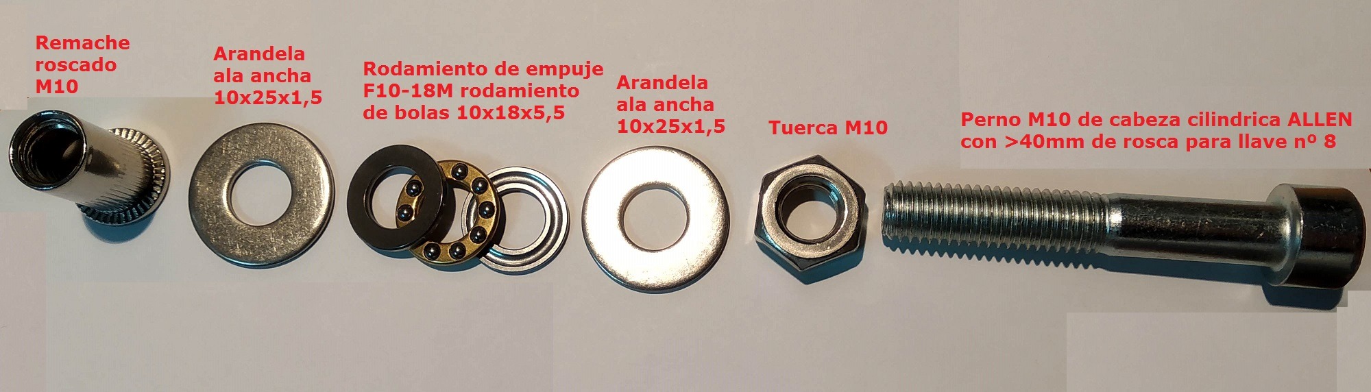

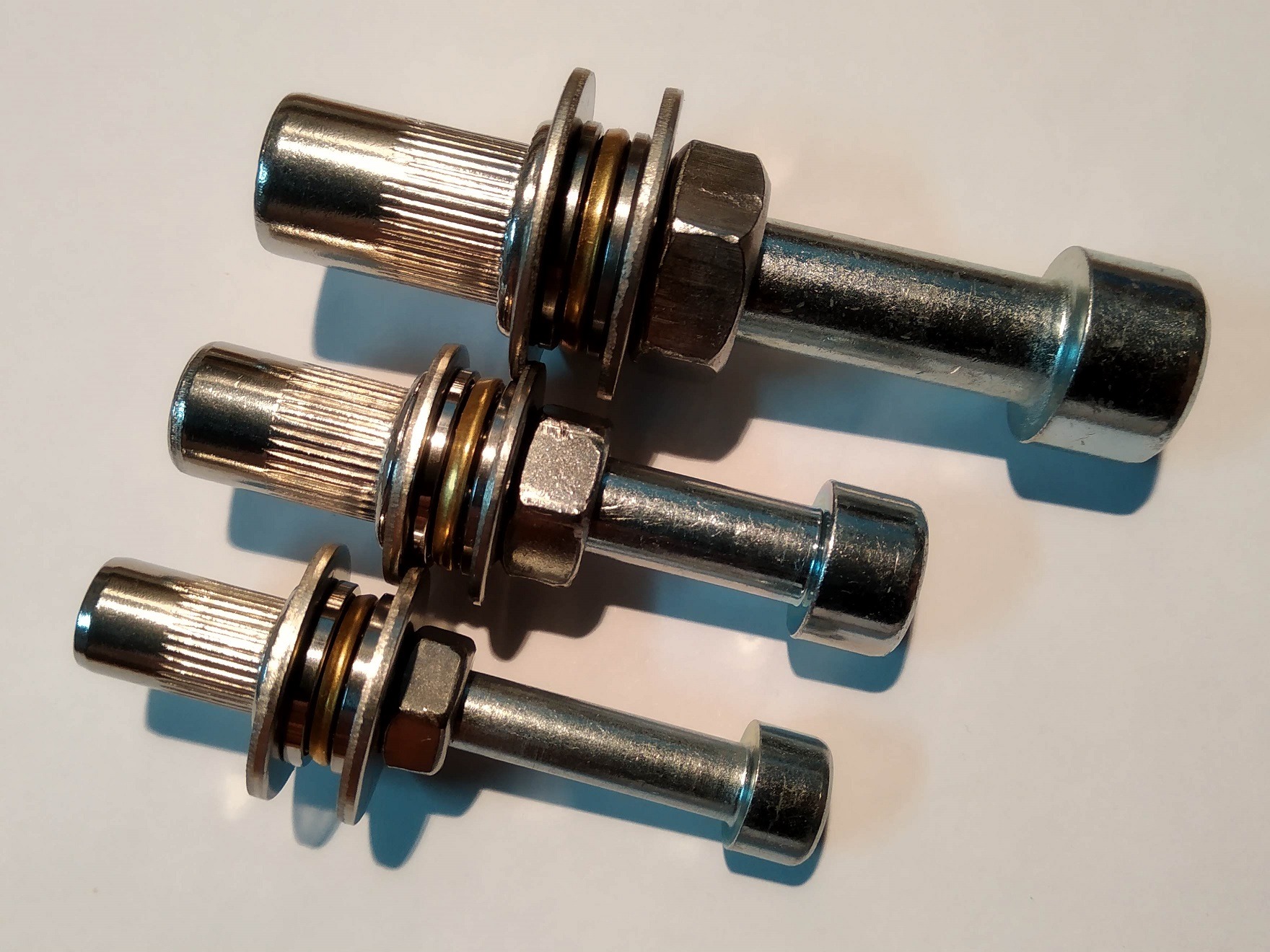

Yo me he hecho este invento y funciona. Me las he fabricado desde M5 a M10.
Montaje para M10:
M6, M8 y M10:

Cita de: JmGarciaM en Diciembre 21, 2021, 23:09:54 pmYo me he hecho este invento y funciona. Me las he fabricado desde M5 a M10.
que tal con el invento? Estoy dudando entre comprar una remachadora o hacerme algo como lo que has hecho tu, ya que en sitios con difícil acceso como los bajos creo que la remachadora me sería un problema.

Yo al final, hace unos meses, me he comprado una remachadora por Aliexpres parecida a la que puso Maelo en la foto, pero con los mangos curvos, con la remachadora normal, que tiene los mangos rectos, ya me había dado varias veces en los nudillos al apretar....jejeje
