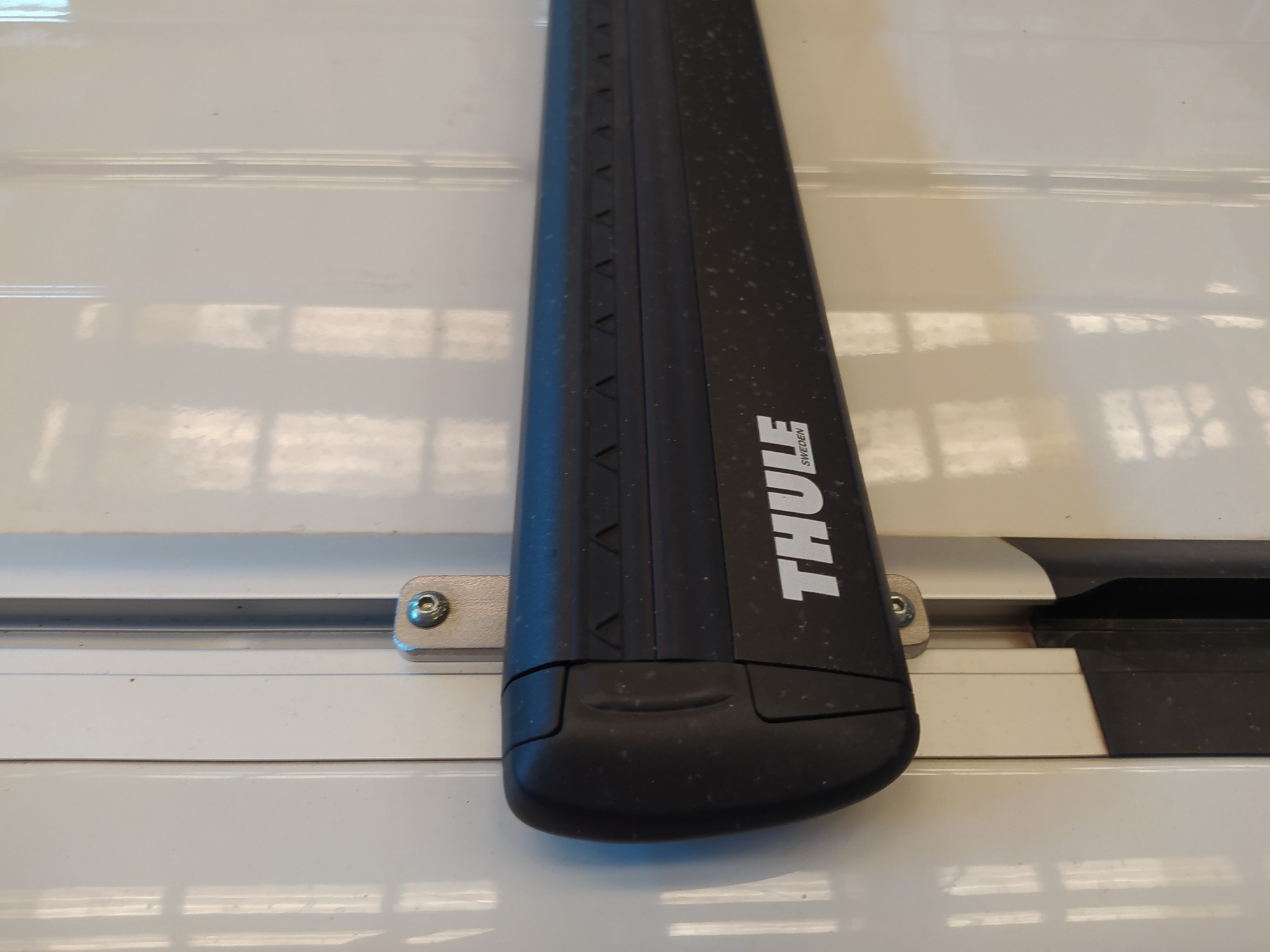

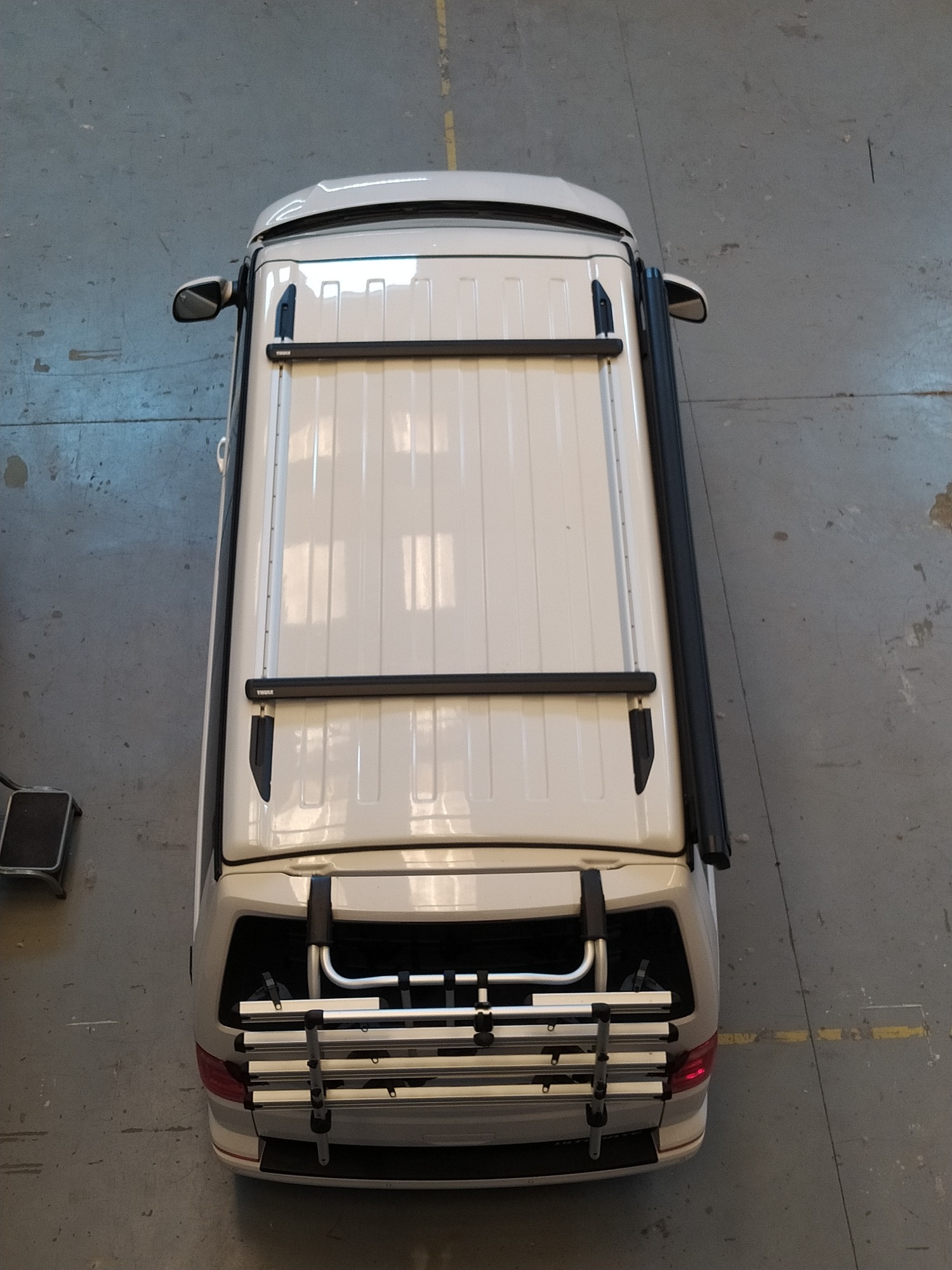

Pues yo monte las de 127cm, las de 135cm también habrían quedado bien.
es un tema mes de estética que otra cosa, y quizá uso.
Si quieres una cosa minimalista y poner un cofre pues 127cm.
Si queres llevar barras largas, trastos, atar con eslingas y tal pues quizá la de 135cm

Thule WingBar Evo 127
las compré en Amazon

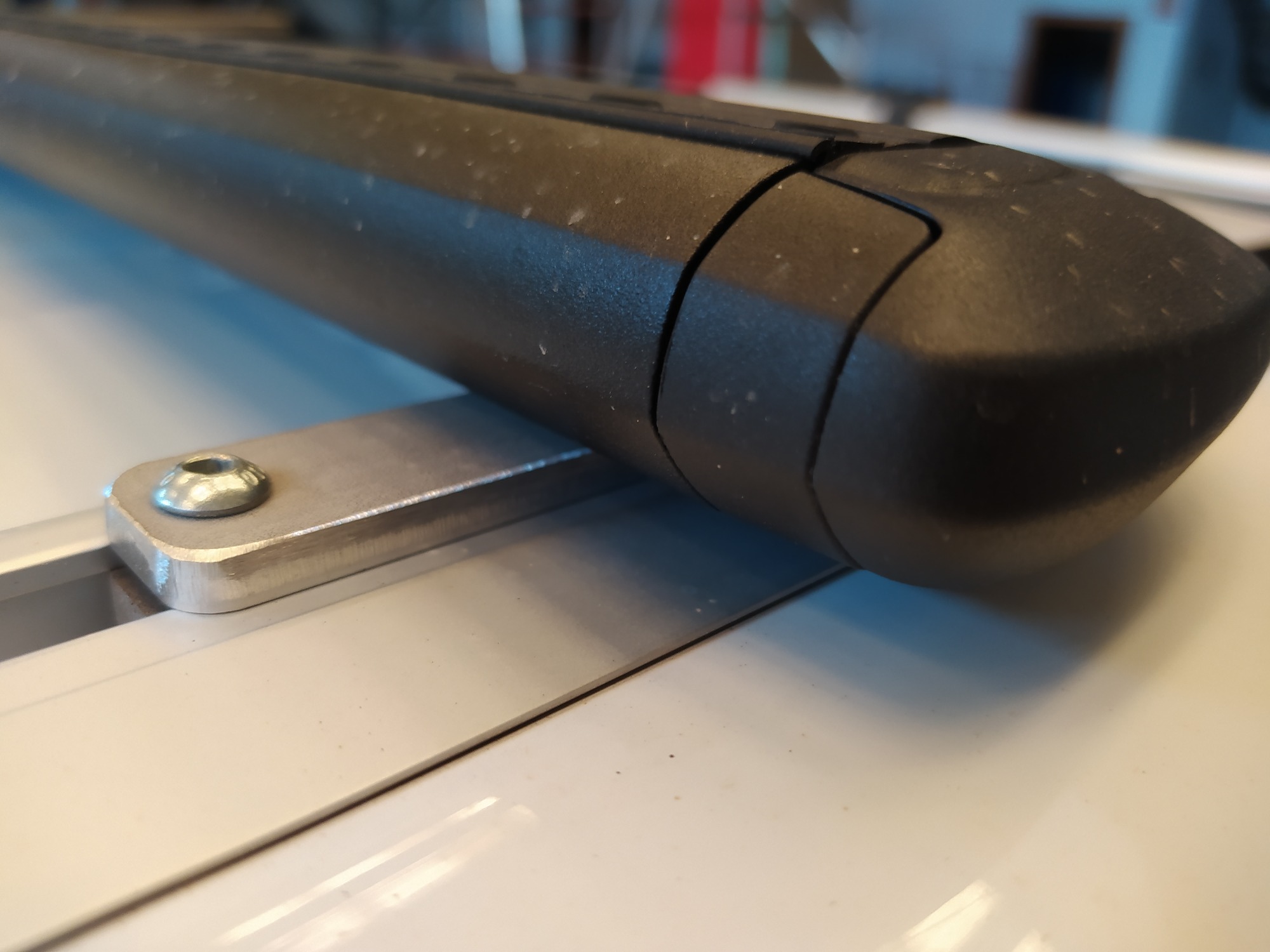

Las pletinas me las hize yo en inox corte por lase, hay una tienda online que las vende;
https://ar-design.eus/producto/kit-sujeccion-barras-thule/
