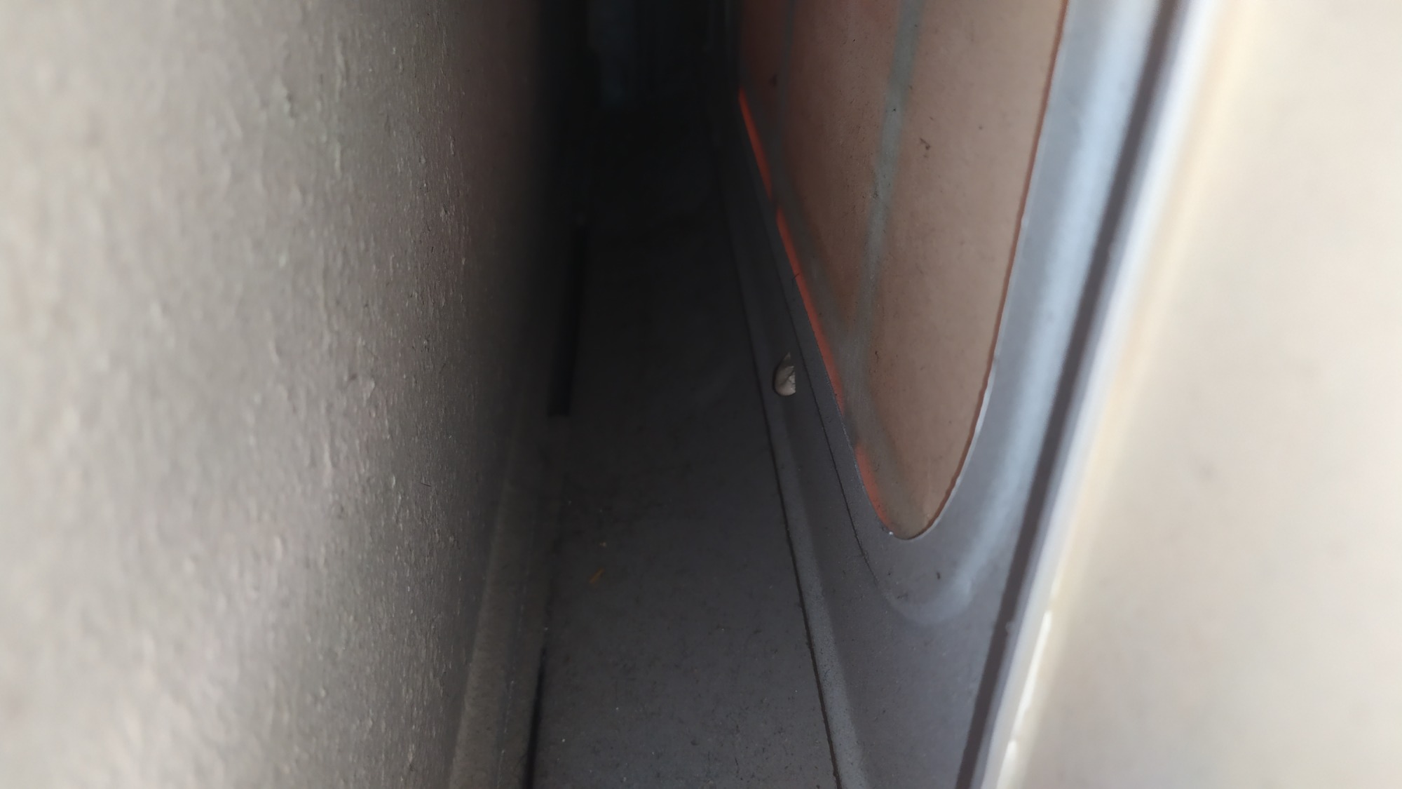

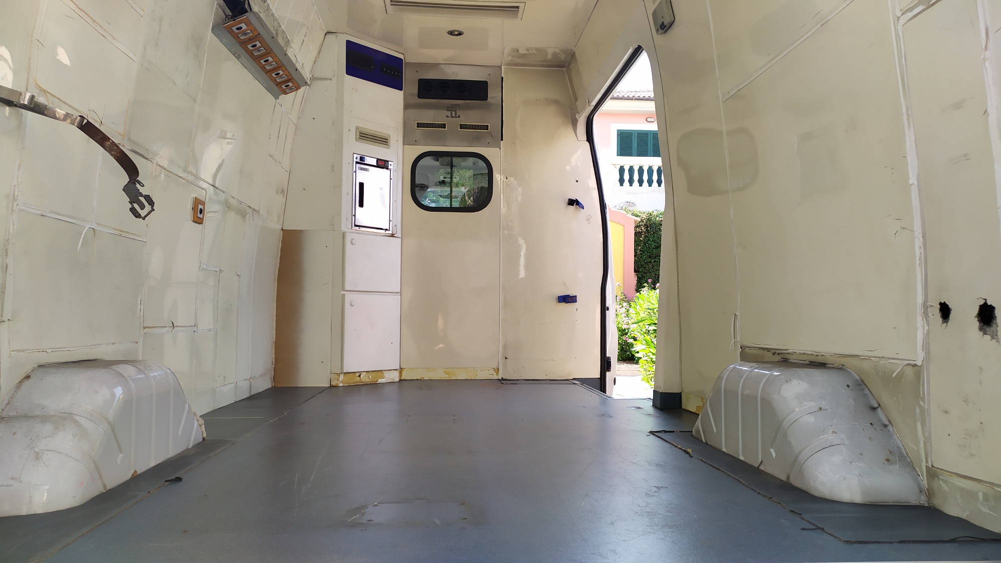

El tema aislamiento yo no lo voy a tocar, quiero comprobar primero que tal va. Como lleva aire acondicionado atrás y calefacción, creo que nos apañaremos.
Esto es lo que lleva. Espuma de poliuretano y una Cámara de aire.
La Cámara de aire quita mucho espacio.
Repito que mi intención es hacerlo en plan lowcost y sencilla pero elegante jajaja
No chapuzas

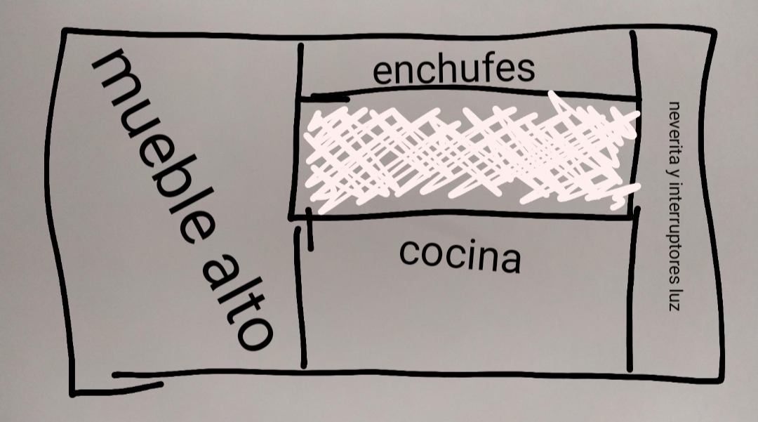

Lo que voy a hacer es:
Suelo vinilico efecto madera
En las paredes de ambulancia pegar las tipo láminas de Aliexpress que puse en los mensajes anteriores, así quitamos el look quirófano y como solo hay que pegar y la pared es lisa, mucho mejor

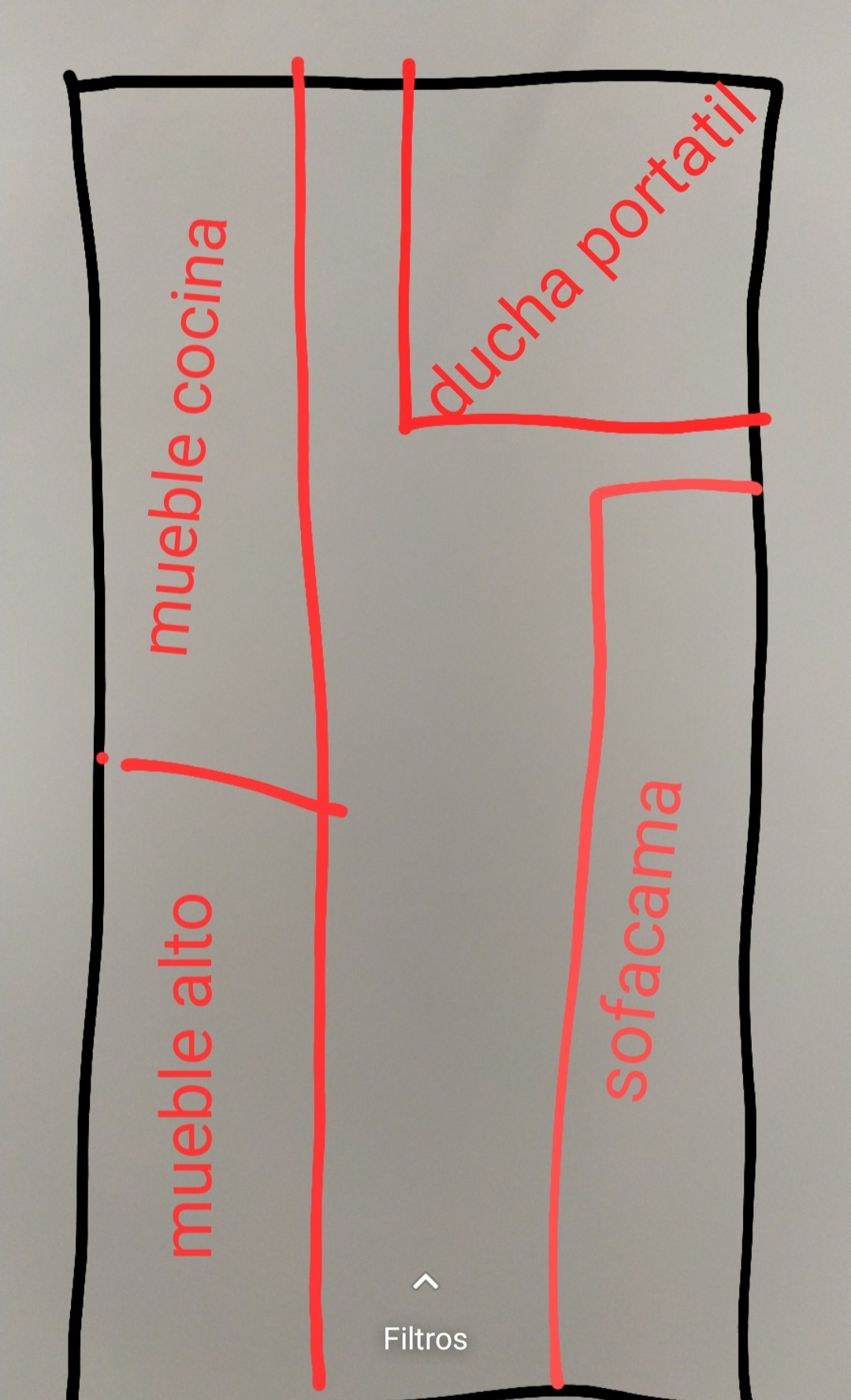

Construire unos muebles sencillos. Uno alto y más ancho para la ropa y otro que será donde cocinare. Uno al lado del otro a lo largo del lateral que no tiene ventana
Pondré un sofá cama, ya que cama fija no puedo poner, porque no me cabe a lo ancho, yo soy muy alto
Perdon por la foto, pero estoy en el trabajo, la idea que tengo en la cabeza en teoría es buena jaja
Visto lateralmente sería algo así
Los enchufes van arriba, porque es donde los trae la ambulancia
La ducha será portátil de quita y pon ,con kampageyser, así cuando no se use dispondremos de ese espacio, me ahorro más material (plato de ducha, paredes, depósito bajo la furgoneta, agujerear el suelo)

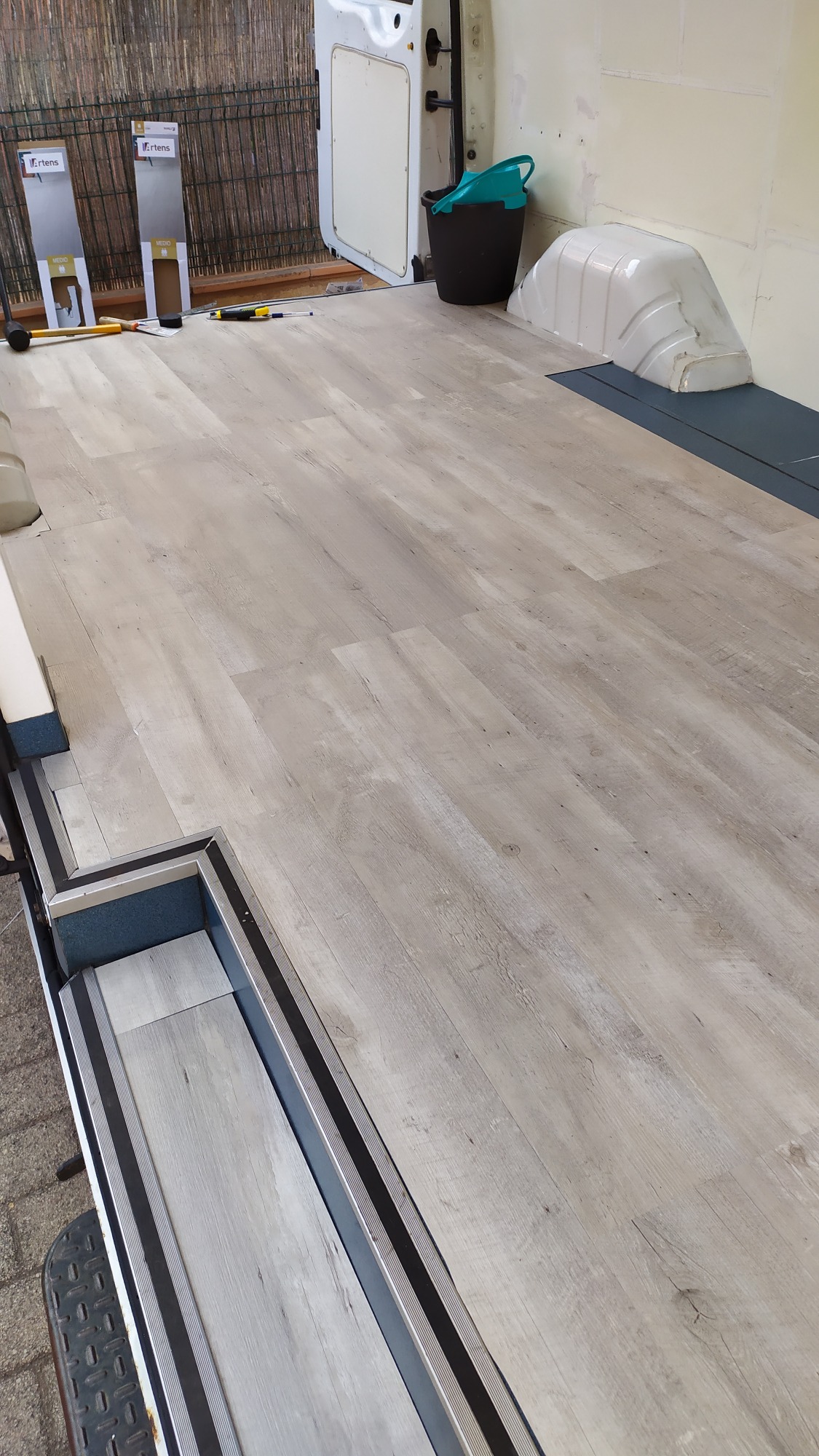

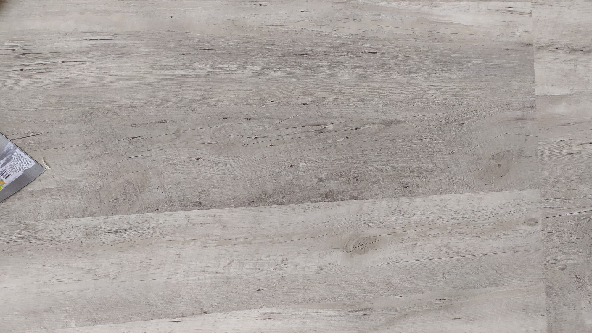

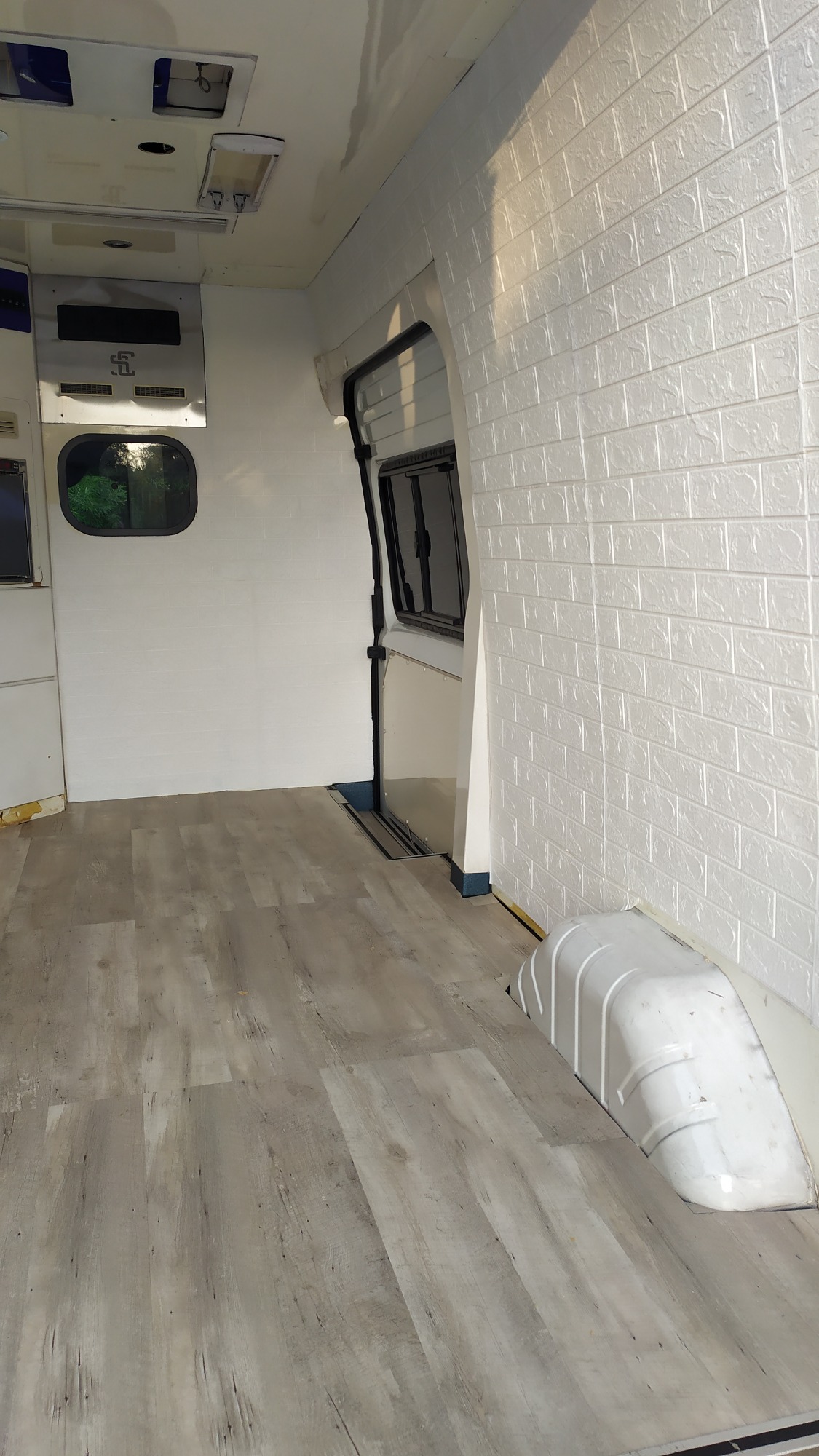

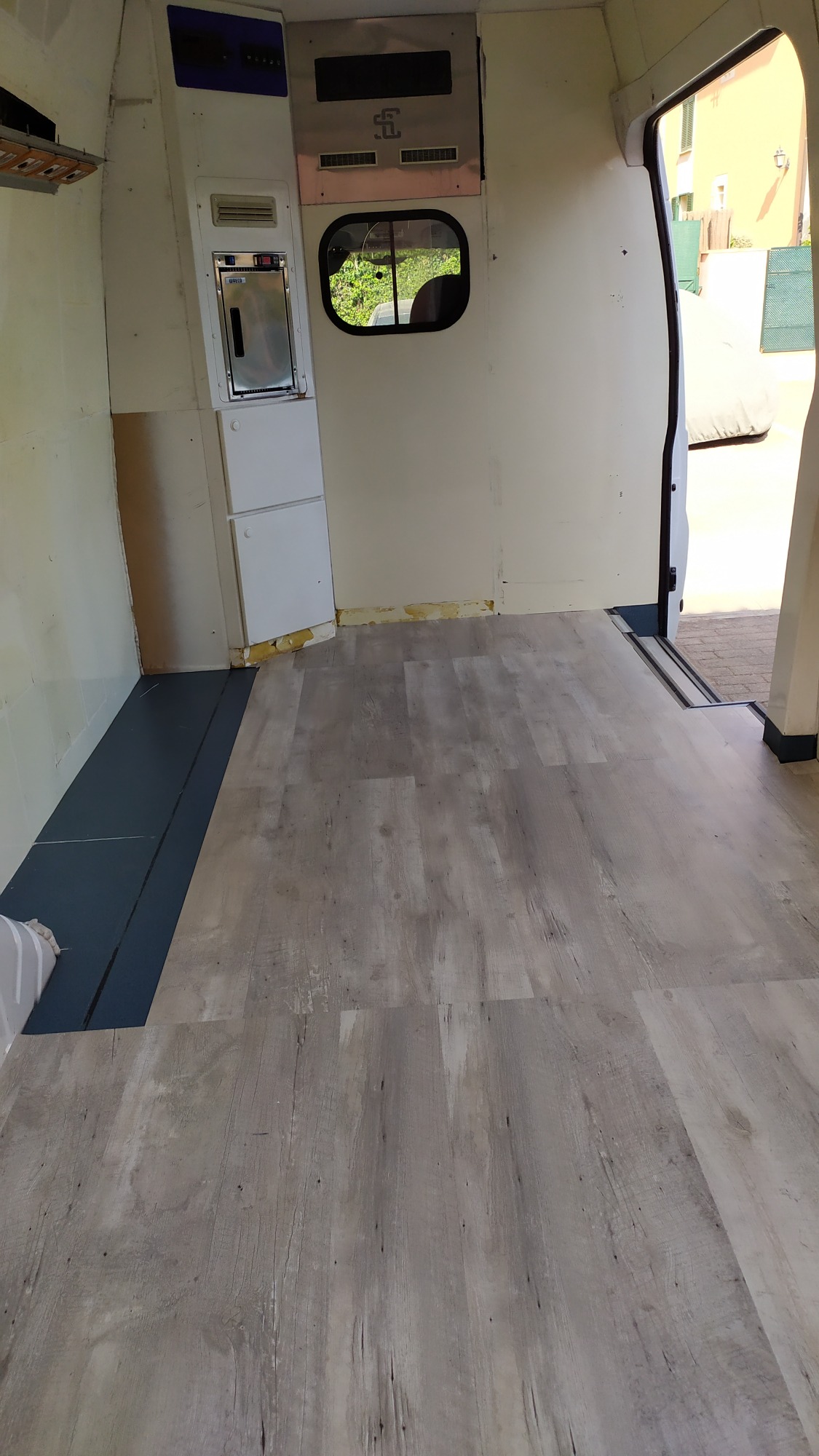

Bueno, este fin de semana lo dediqué a darle una limpieza en profundidad a toda la furgoneta.
No tenía m****a que tenía.
El sábado le puse un suelo vinilico del leroy.
En la caja pone que máximo 25 grados así que espero que no se me despegue con el tiempo.
Ayer domingo, le puse las paredes que había comprado en Aliexpress. También es vinilo,lo he pegado encima de la pared de ambulancia,asi ya no pare e un quirófano.
Tiene relieve y queda bastante bien,para ni gusto almenos.
Lleva un pegamento que pega bastante bien, aunque lo mismo que el suelo, veremos cuanto dura.
No he calculado bien el tamaño, y ahora me faltan un par de láminas, así que ya veré si hago otro pedido o que hago.

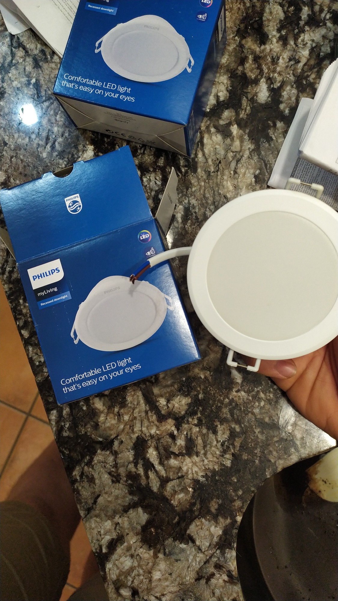

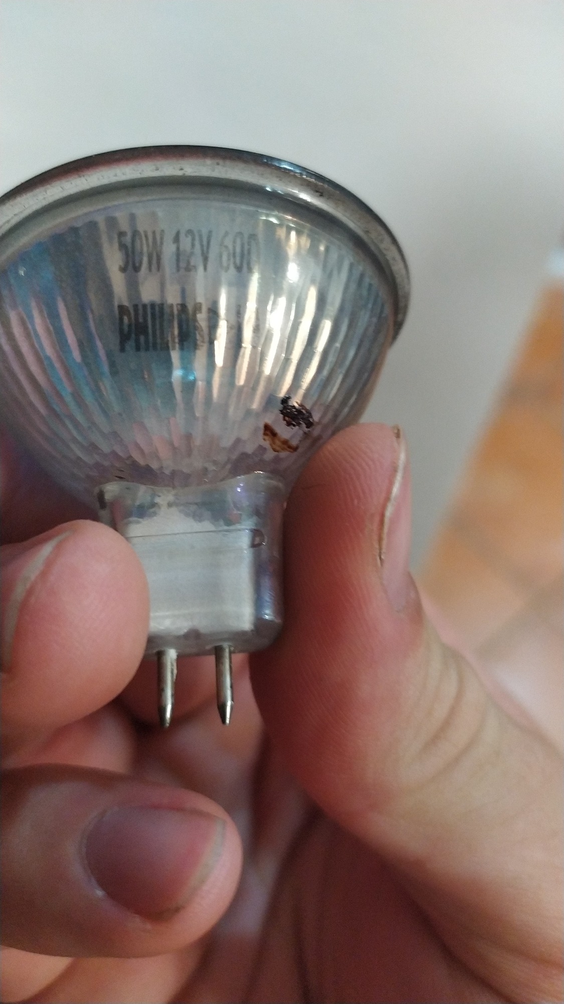

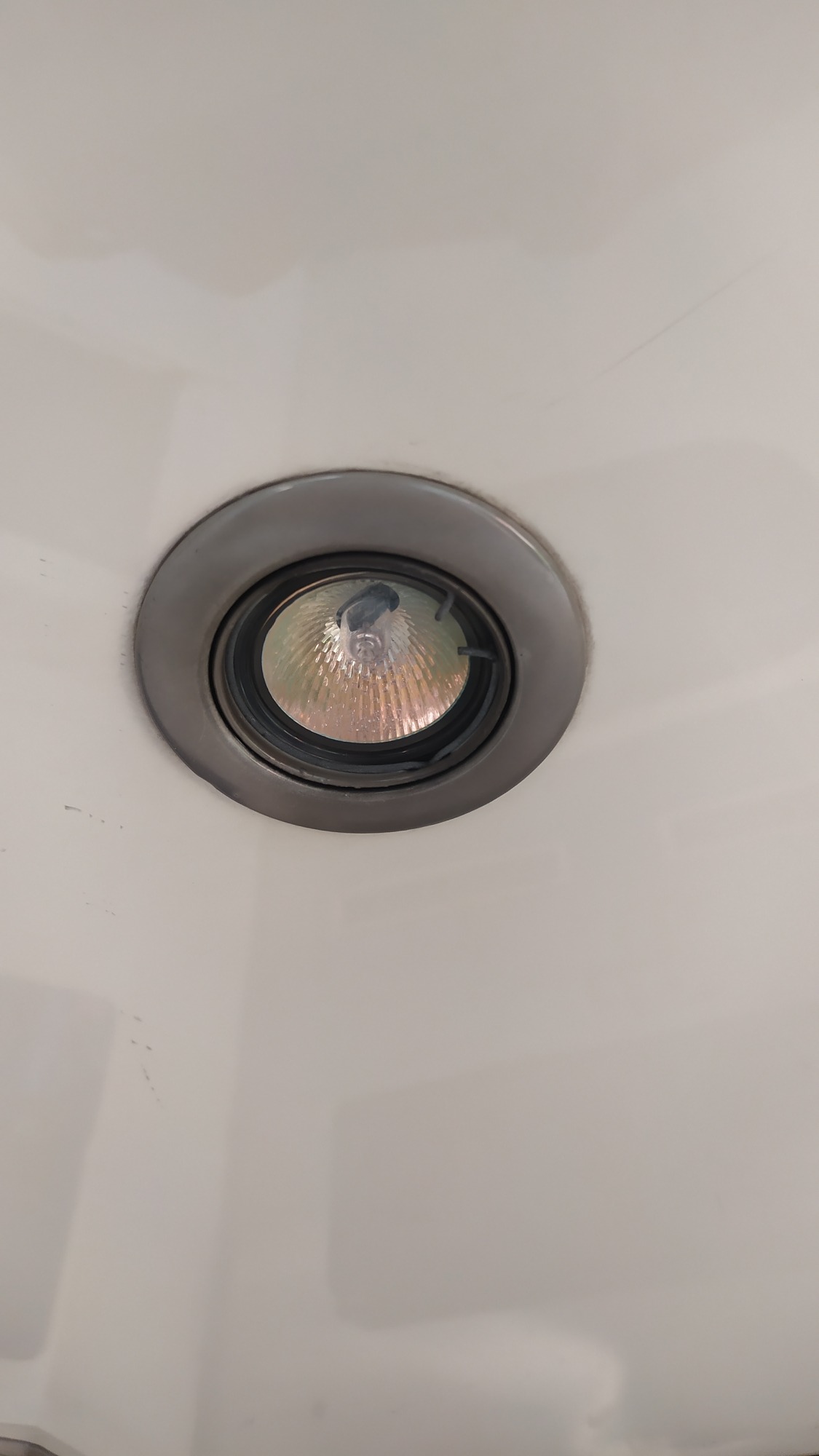

De momento me he dado cuenta de que los ojos de buey que llevan, funcionan a 12V en vez de a 220v.
Es una jodienda, porque había comprado unos downlights en el Leroy muy bonitos y a 3€!!!!!
Pero no me sirven, así que a ver dónde encuentro luces a 12V

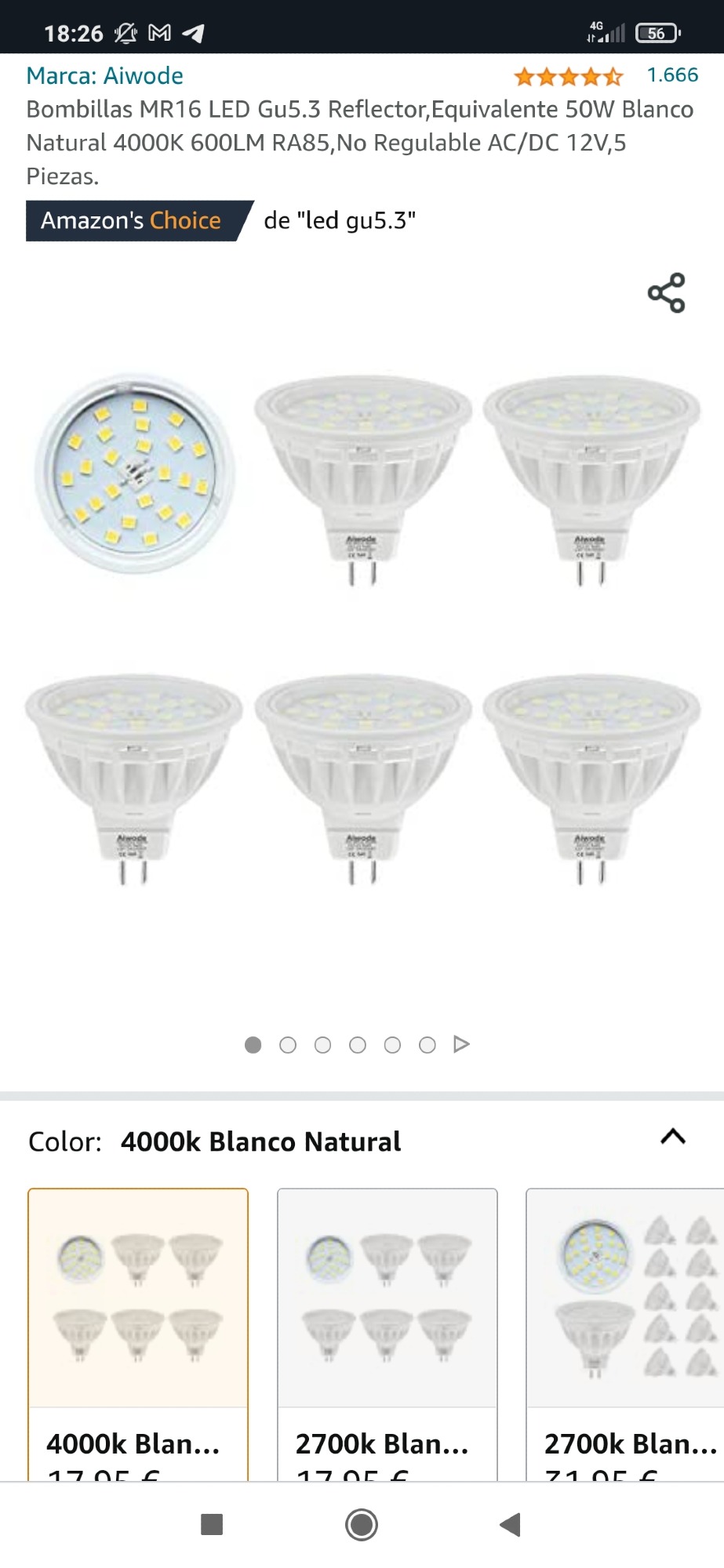

Mira los led 12v en aliexpress plaza

 Yo compré las luces de led en Aliexpress, a 12v y apenas tienen grosor, que van geniales para el techo.
Son un poco caras ,6 luces unos 50€ pero  van perfectas

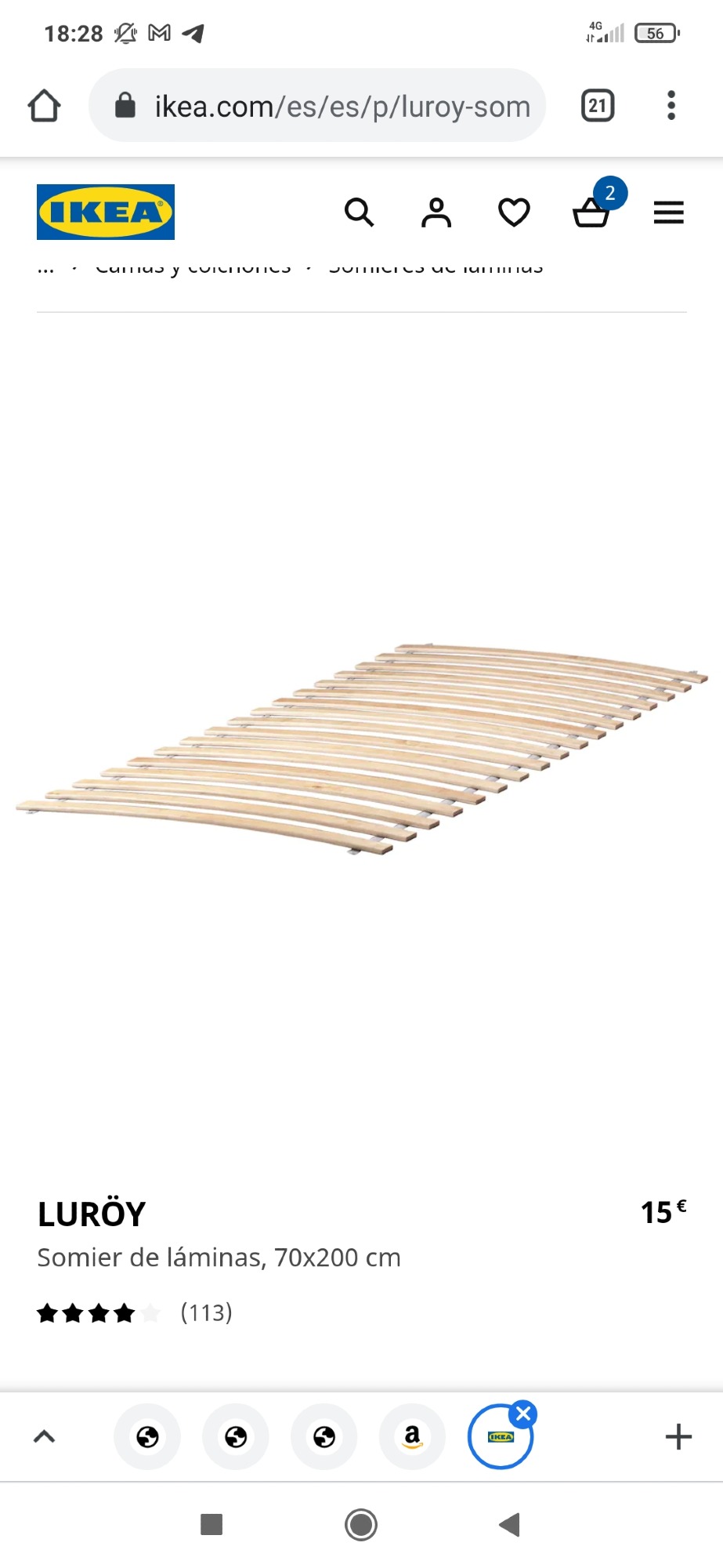

Ayer compré 2 somieres de Ikea, con los que voy a hacer un sofá cama extensible.

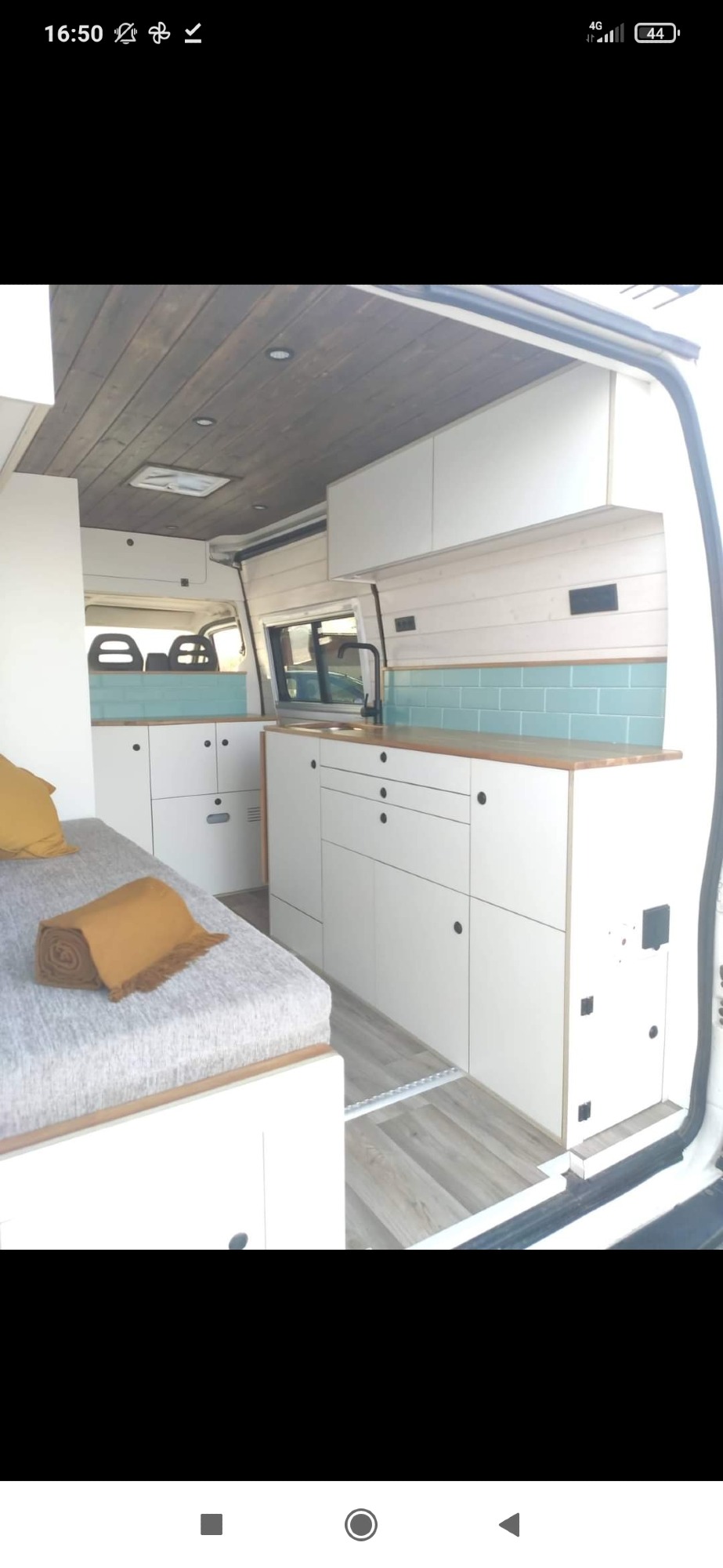

Mi intención es hacer algo parecido a lo que muchos tienen por el foro
Mi intención es hacer algo parecido a esta camperizacion que vi hace unos días por Facebook

Cita de: raul_sensei en Septiembre 01, 2021, 18:31:33 pmPues estube buscando en Aliexpress, Amazon,leroy,bauhaus,briconsrt y no encontré nada que vaya a 12v a precio razonable, así que al final he comprado hoy en amazon bombillas de 12V y mantendré los focos de ojo de buey.
Esa camperizacion es muy bonita

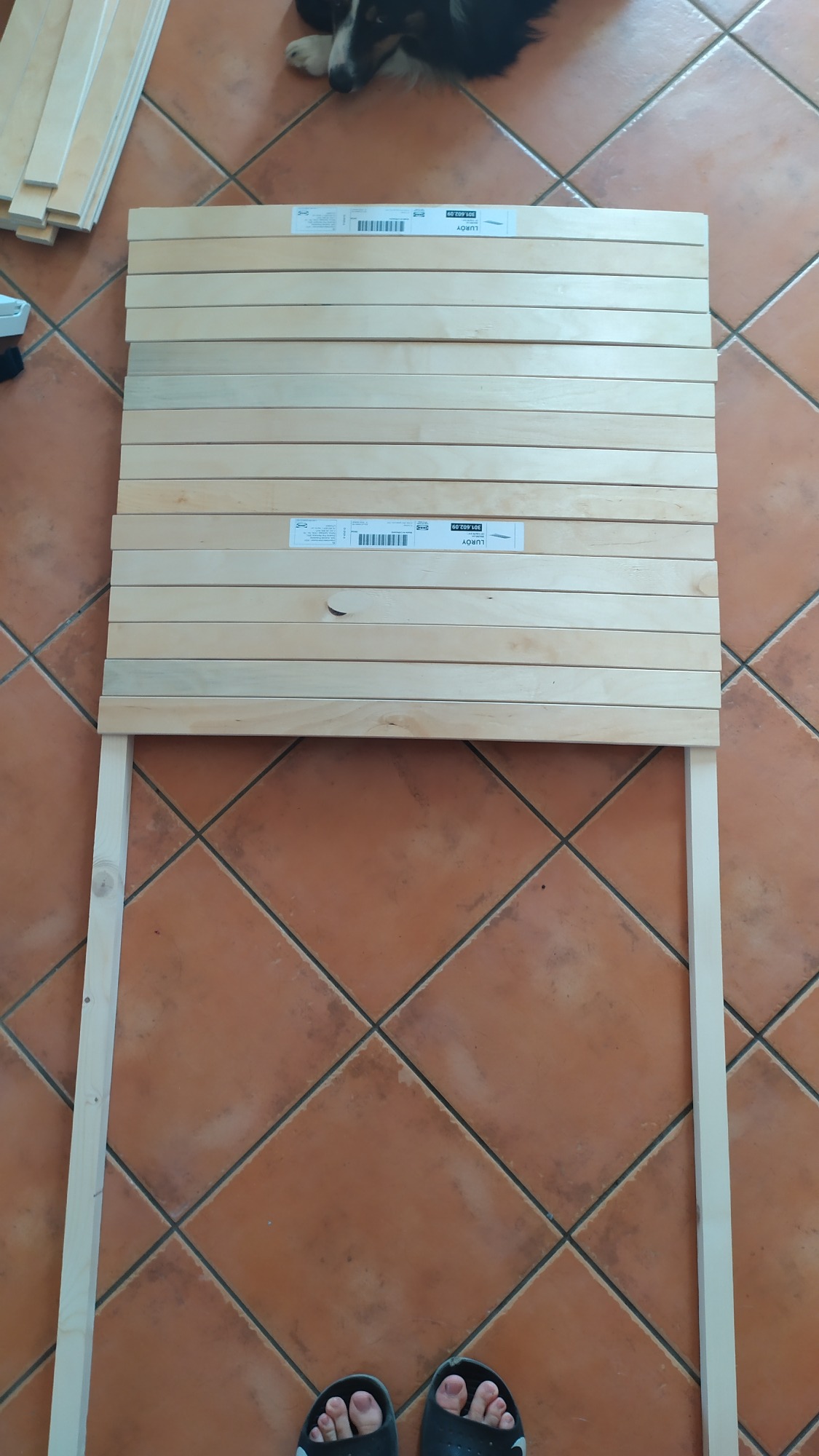

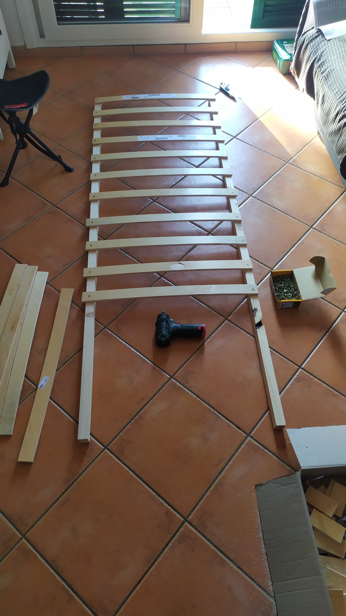

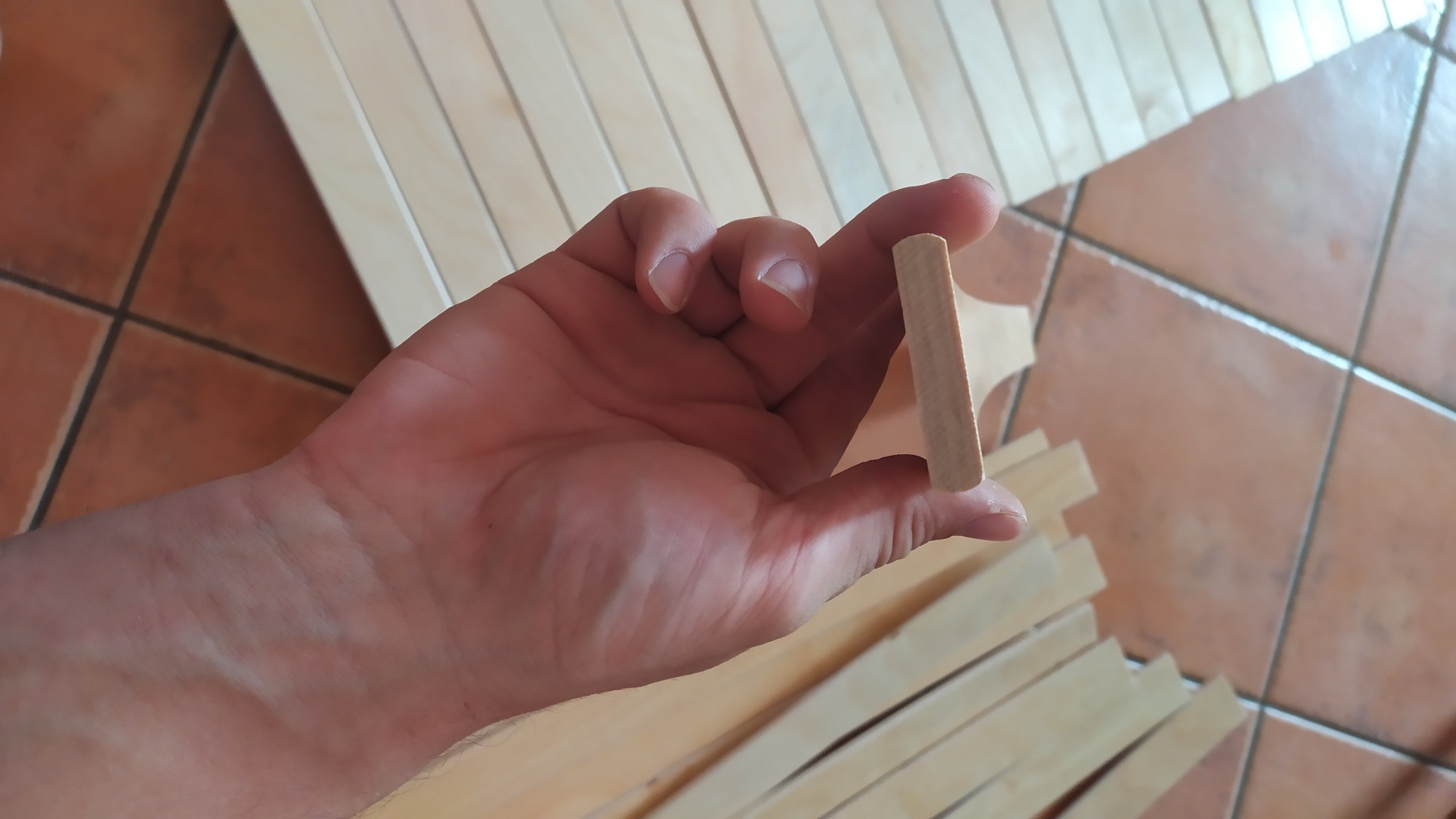

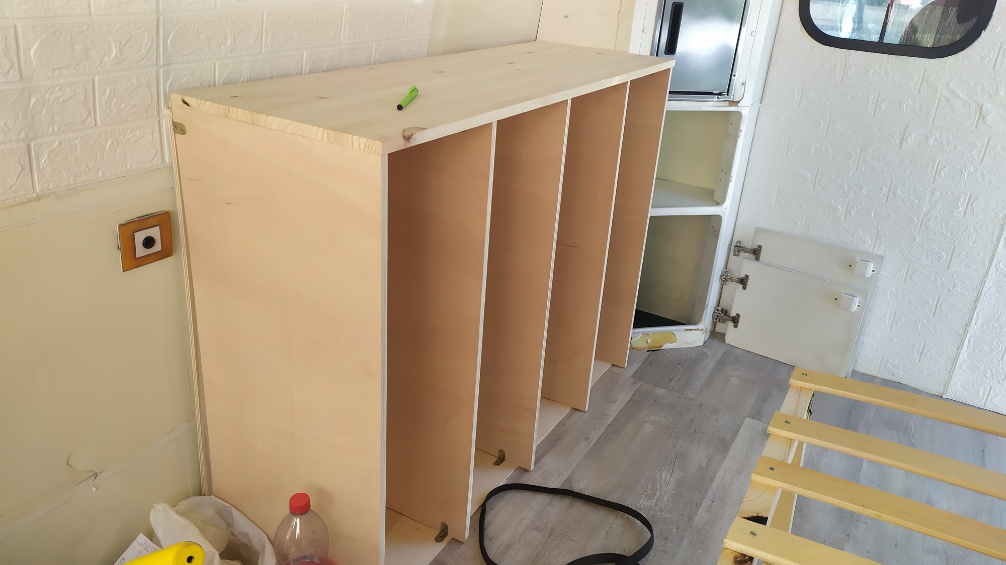

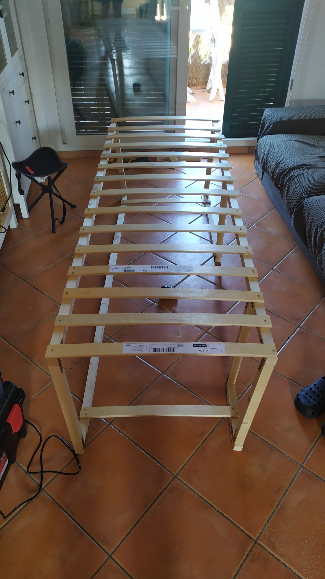

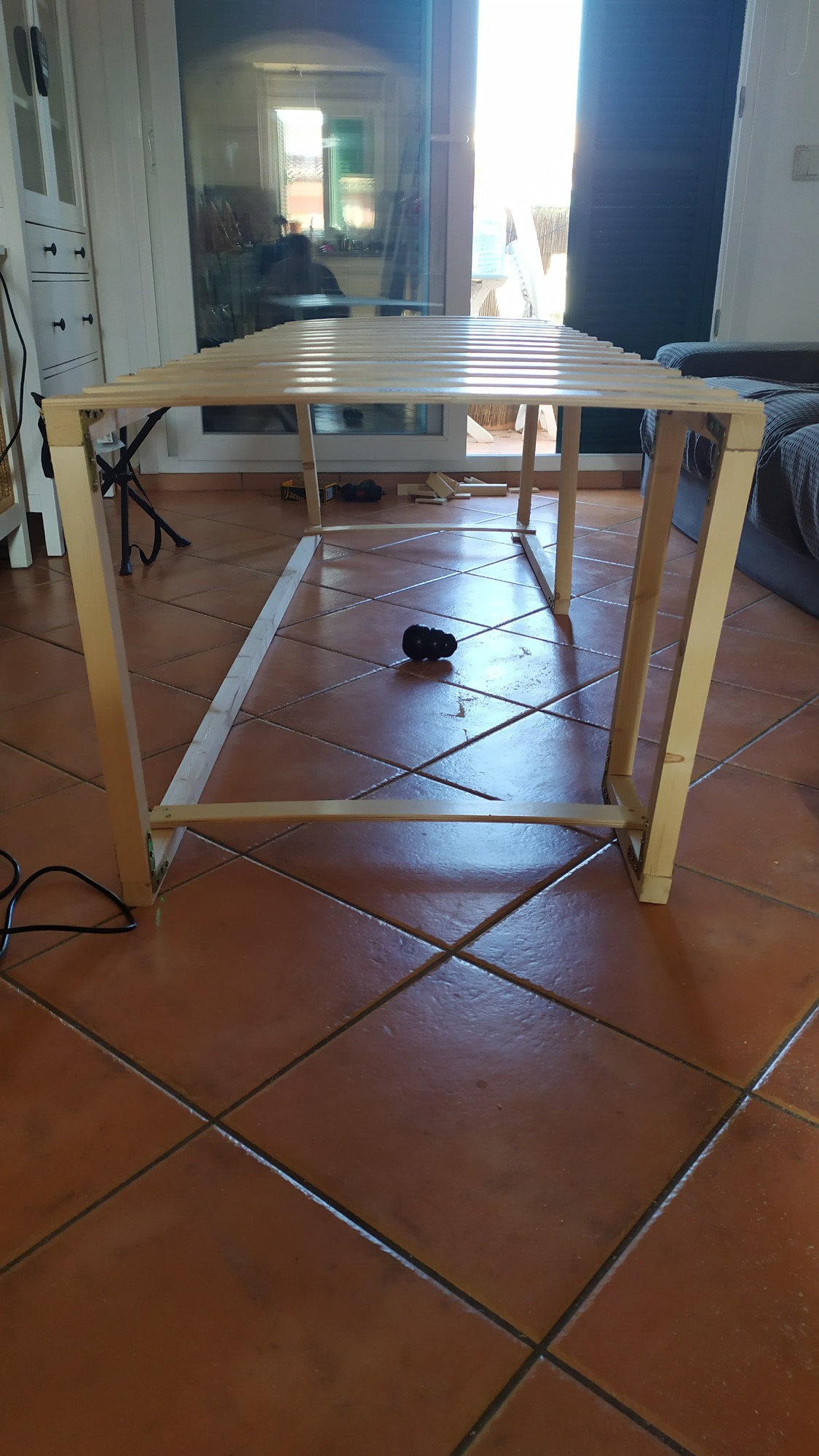

Este fin de semana ando liado con el sofá cama y el mueble encimera.

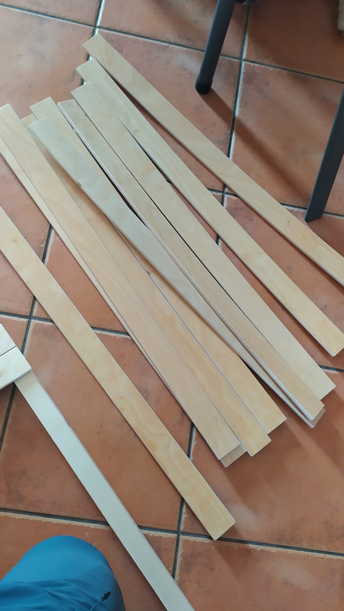

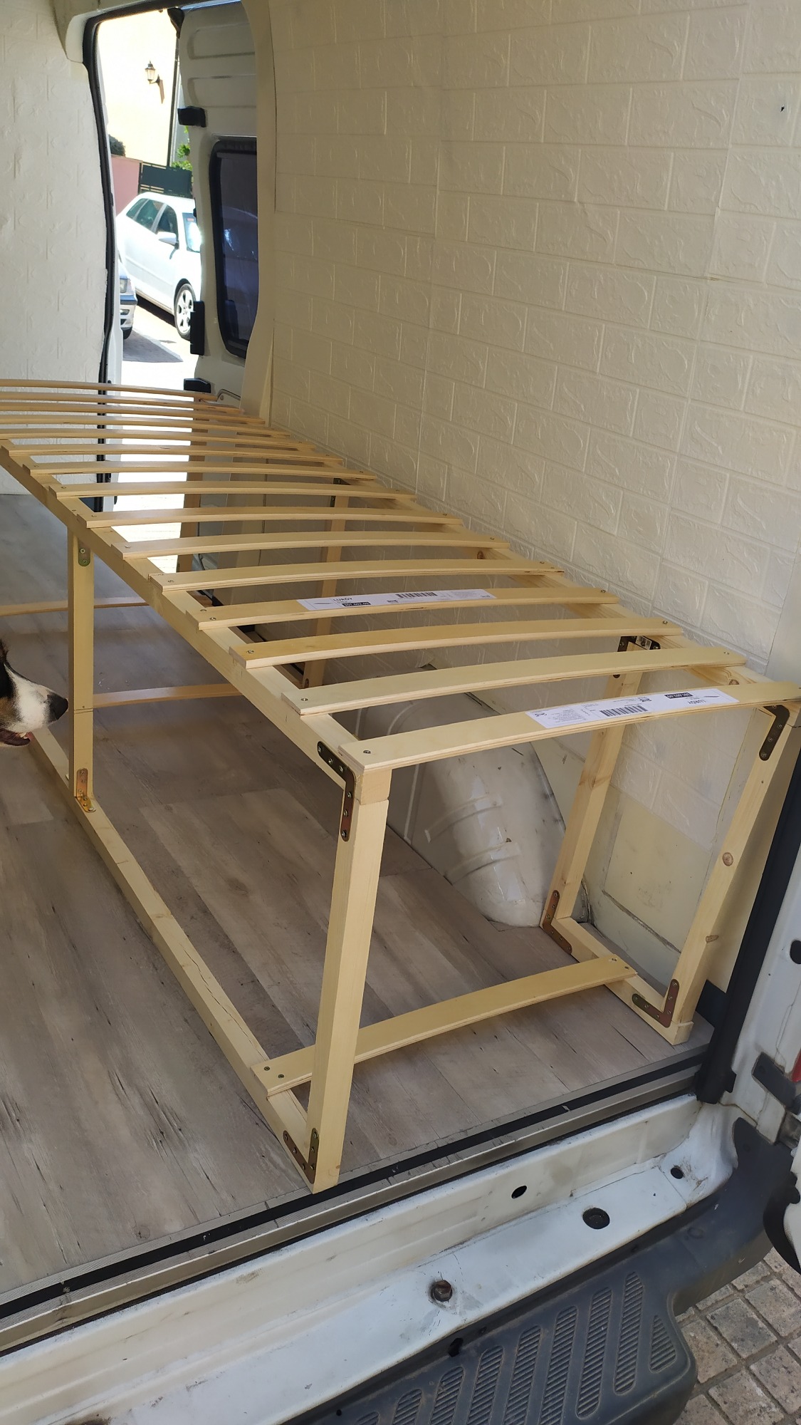

Para el sofá cama he utilizado 2 somieres de ikea (15€) a los cuales he desmontado las láminas y cortado a la medida.
He usado también listones del bricomart de abedul de 2000x 35x35
Espero que aguanten el peso jaja ayer lo probé y aguanta, pero no se si el movimiento de la marea lo aguantará jajaja
También hice la encimera, con contrachapado de 15 y la parte alta es madera de pino en bruto, a la que pondré un barniz para que se quede en el color de la madera, que es muy bonito
Hoy haré la parte extensible del sofá cama  y daré barniz a la encimera y al contrachapada una imprimación con tapaporos para después pintar encima.
Me faltará poner las bisagras para las puertas y los imanes para que no se abran por el camino.
No soy ningún manitas como los que rondan por el Foro, Estoy cometiendo bastantes errores en muchas cosas, como maderas que no me han quedado rectas al 100% en el sofá cama, la encimera no encaja tampoco al 100% ya que la furgoneta es ahuevada en vez de recta, pero es mi primera camperizacion, tengo los conocimientos justos en el plan manual, porque la teorica he Estado leyendo el toro durante 2 años (podría haberme sacado un máster 😂😂) pero de momento estoy contento, nadie me ha ayudado ni a poner un solo tornillo, lo estoy haciendo yo y estoy orgulloso y al final quedará bastante bien (espero 🤞)
