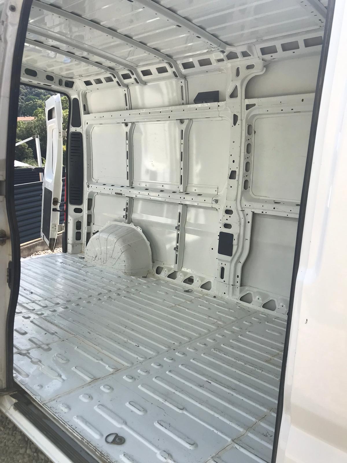

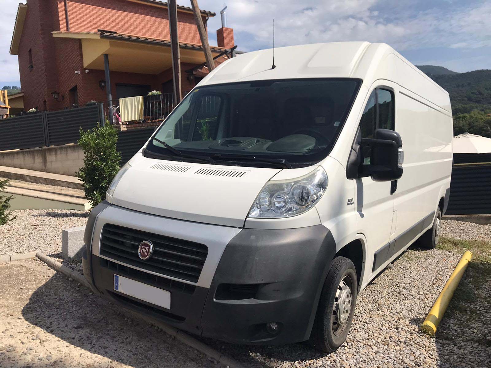

Después de vender mi pequeña T5, mirar, medir y barajar muchas opciones de furgo ya tenemos en casa a la grandullona de la familia.
Fuimos a buscarla a la zona de los monegros y nos hemos traído con ella parte de su tierra jajaja, es decir que la furgo pesa unos kilos más de toda la arena que tiene metida por todos los huecos posibles.

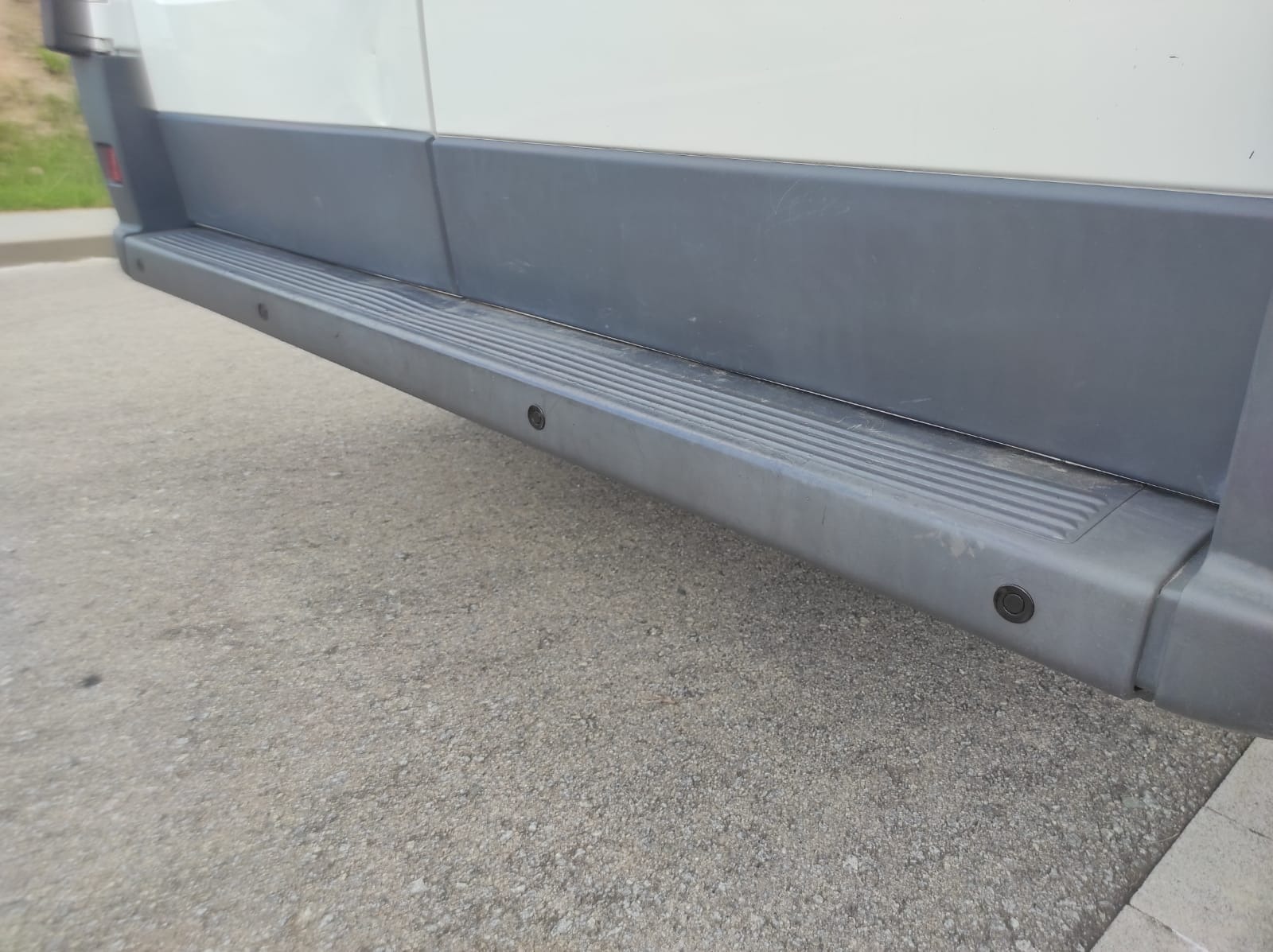

Es una Ducato del año 2009 con 89.000km, después de hablar varias veces con el propietario y de pedir informe a la DGT,etc. Nos fuimos a verla con la idea de traérnosla para casa y así fué. La furgo ha tenido poco uso y se nota en el estado general, los faros estan perfectos, los asientos casi nuevos.
Os dejo algunas fotos de la furgo

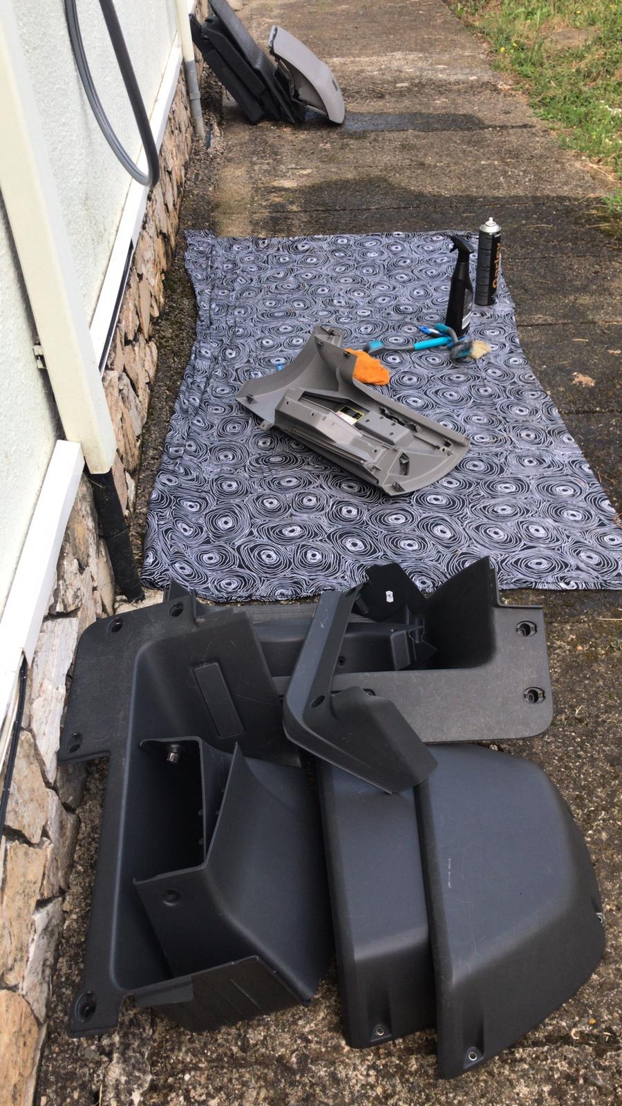

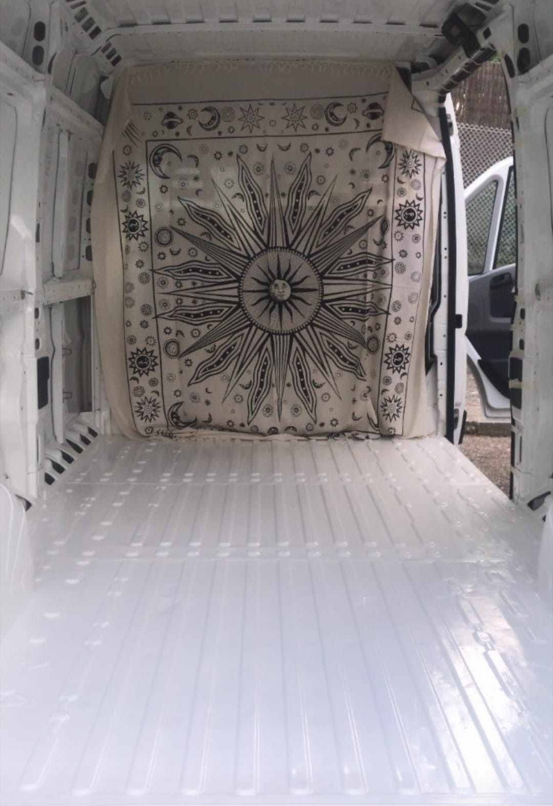

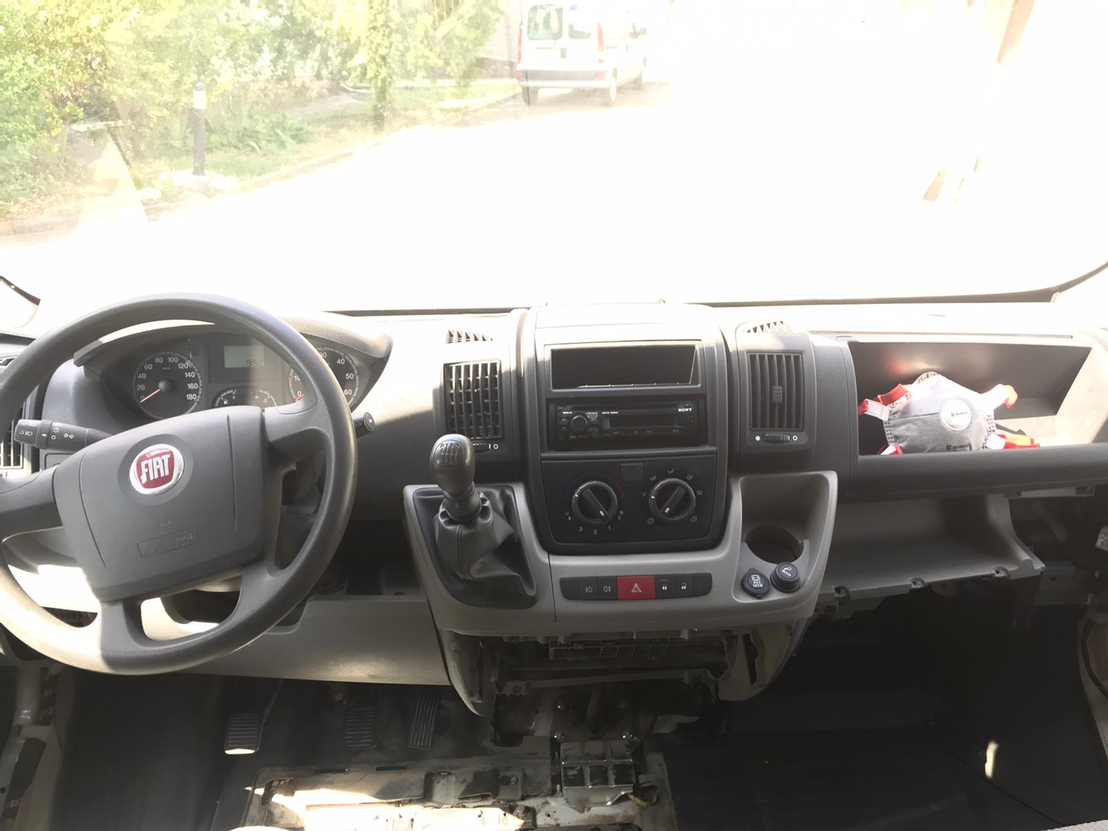

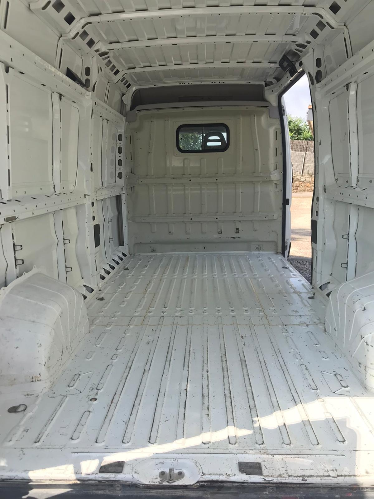

De momento hemos empezado con la limpieza, general en la caja y estamos más al detalle en la zona de la cabina. Hemos desmontado los plásticos y los hemos limpiado a fondo. Poco a poco estamos quitando toda la tierra e iremos montando a medida que quede limpio. Luego nos pondremos con la caja y pintaremos con pintura antióxido.

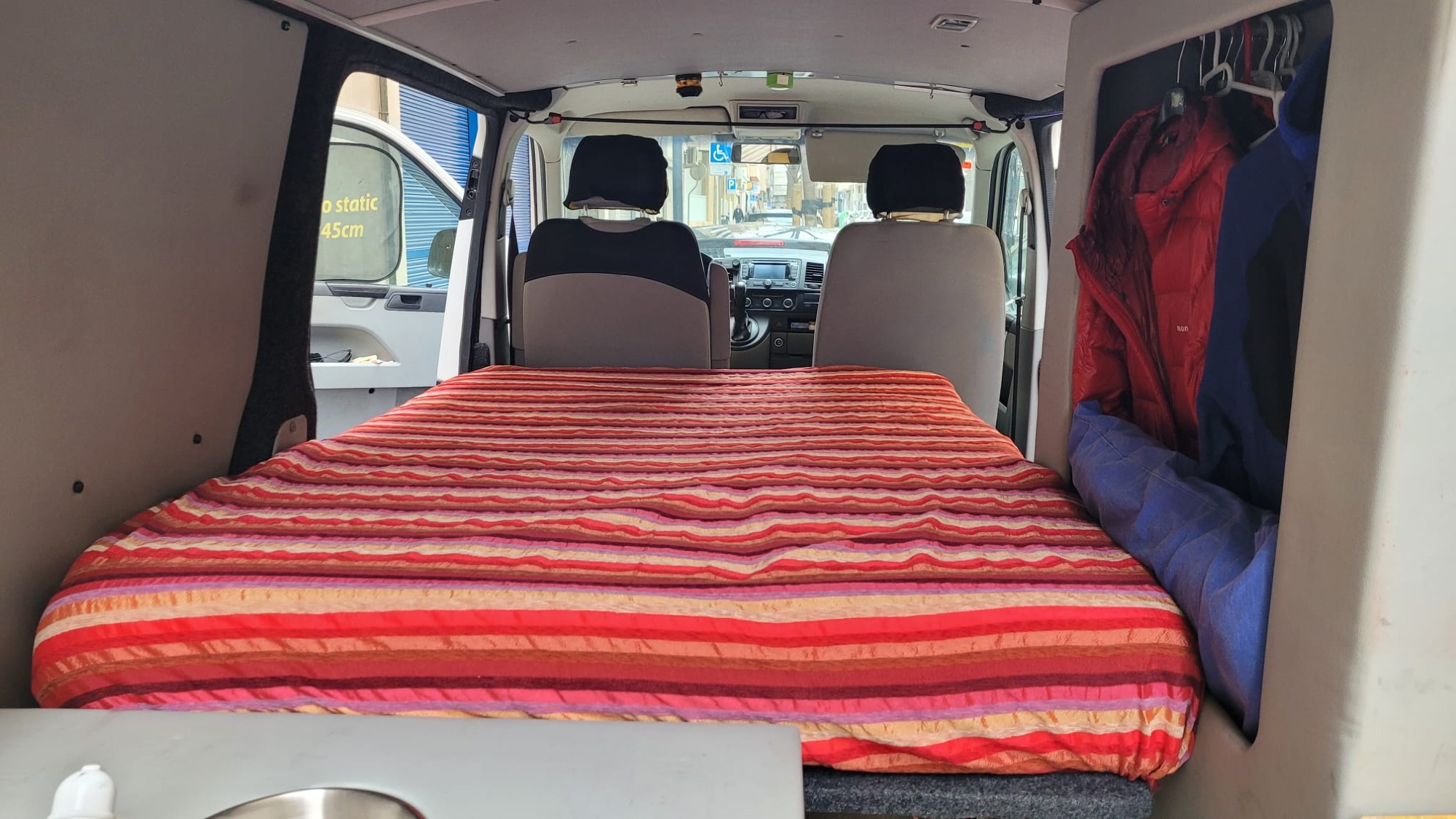

Iremos actualizando poco a poco, espero que disfruteis del proceso igual que lo haremos nosotros, estamos que no nos lo creemos. El fin de semana ya la estrenamos con un colchon en el suelo y poco más. Esta es la foto del estreno  ;D

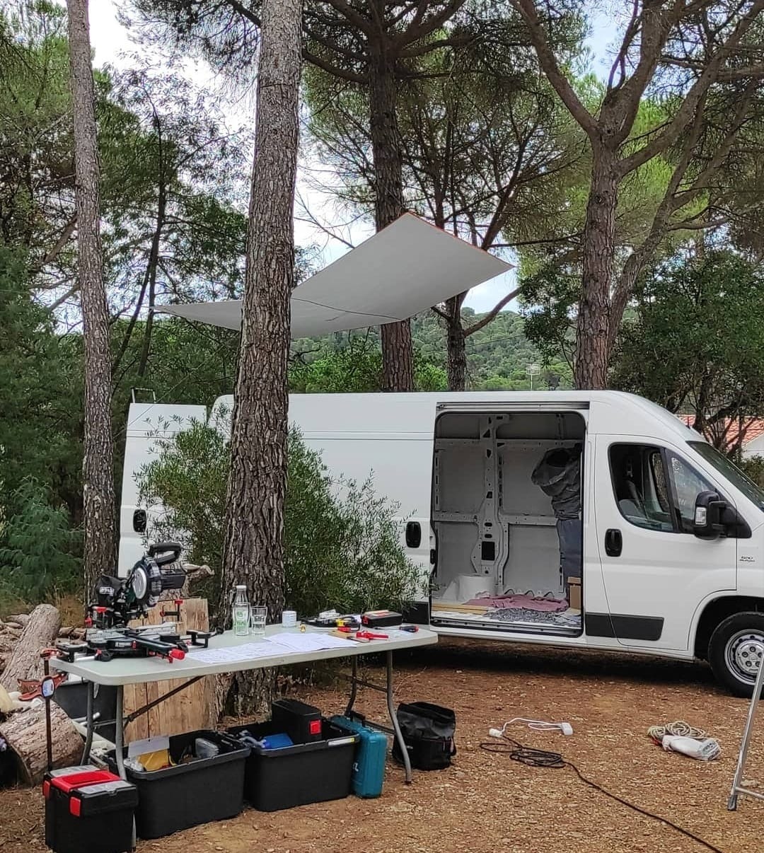

Actualizo un poco el estado de la camperización, vamos sin prisa pero sin pausa así que os dejo lo que hemos ido haciendo.
Después de hacer una limpieza a fondo de la cabina y la caja nos liamos a pintar con pintura antióxido todo el suelo de la furgo y las zona que veíamos dañadas.

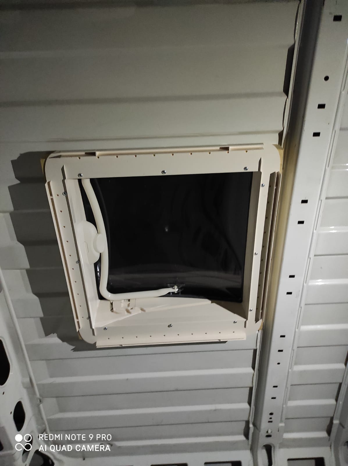

Después de una escapadita a Andorra a comprar material nos liamos con ventanas y claraboyas.

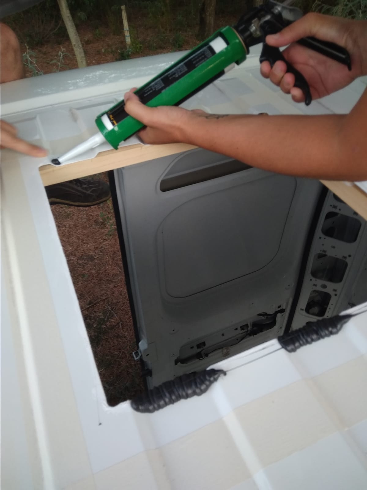

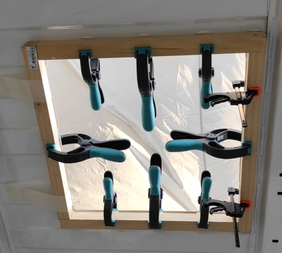

El proceso en casi todas la aberturas fué el mismo, medimos desde dentro donde queriamos ubicar y haciamos un taladro pequeño hacia fuera, a partir de ahí encintabamos y mediamos muy bien desde fuera, corte de la chapa con caladora, pintura antioxido y pegado del marco de madera, luego cinta de butilo o sikalastomero en su defecto y en las claraboyas para rematar Sika blanca. Creemos que nos hemos curado en salud, esperemos que no nos entre agua, creo que este fin de semana lo comprobaremos  :roll:
Luego añado fotos de las ventanas, que hemos ido tan de culo que no hemos hecho casi.
Nos faltaran las ventanas de las puertas traseras aunque nos esperaremos porque no tenemos muy claro que ventanas poner.

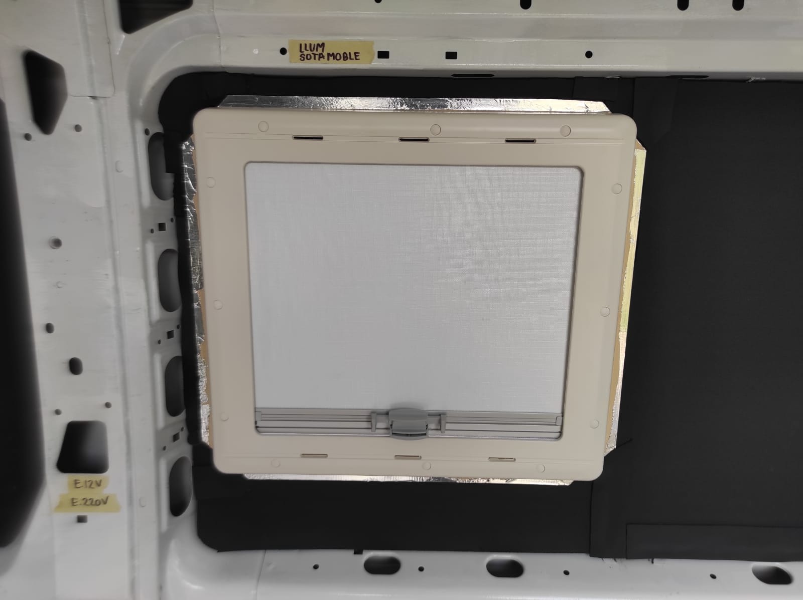

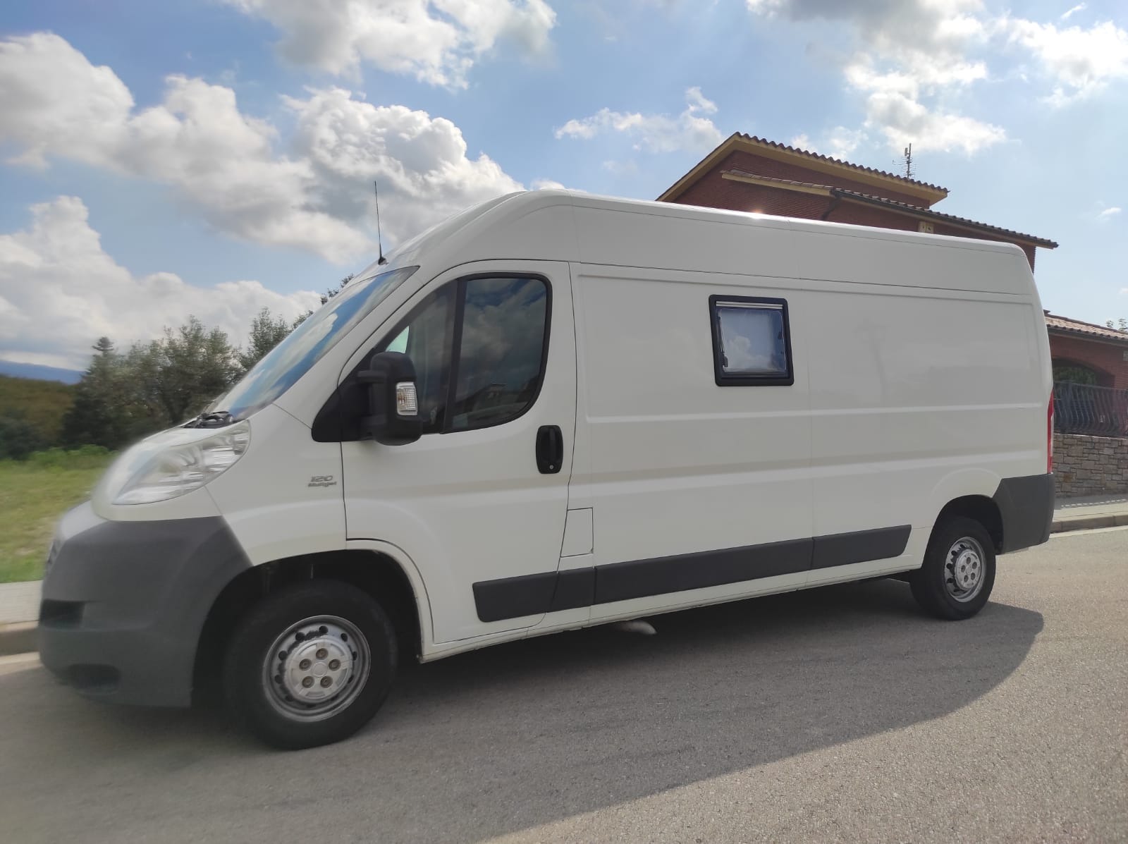

Ventana Dometic Seitz S4 Abatible de 500x450 que irá en la zona de la cocina

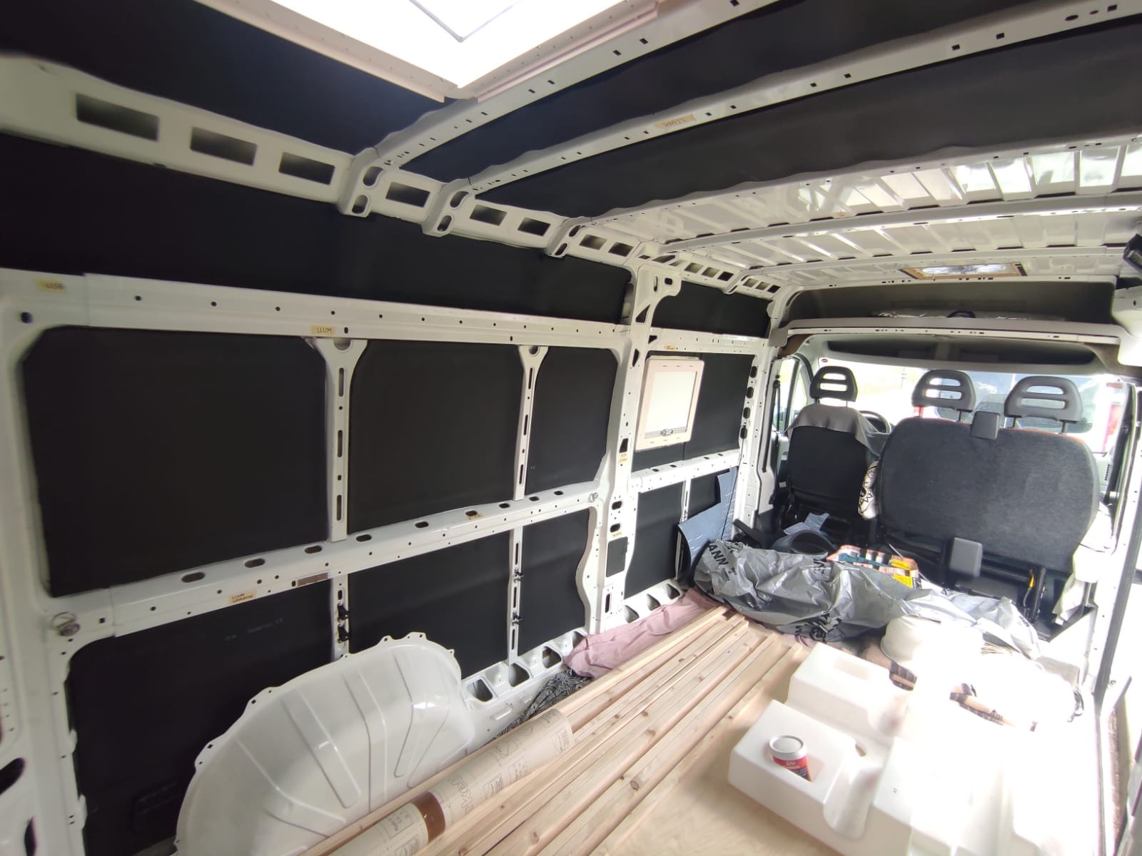

Aislamiento, que estamos haciendo de 20mm todos los paneles grandes y luego uniremos los nervios con 10mm. Pondremos rastrelado y luego un reflexivo multicapa.

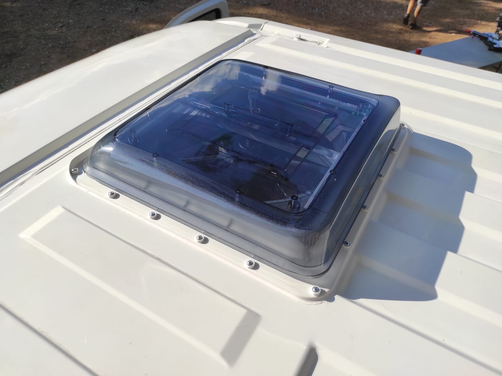

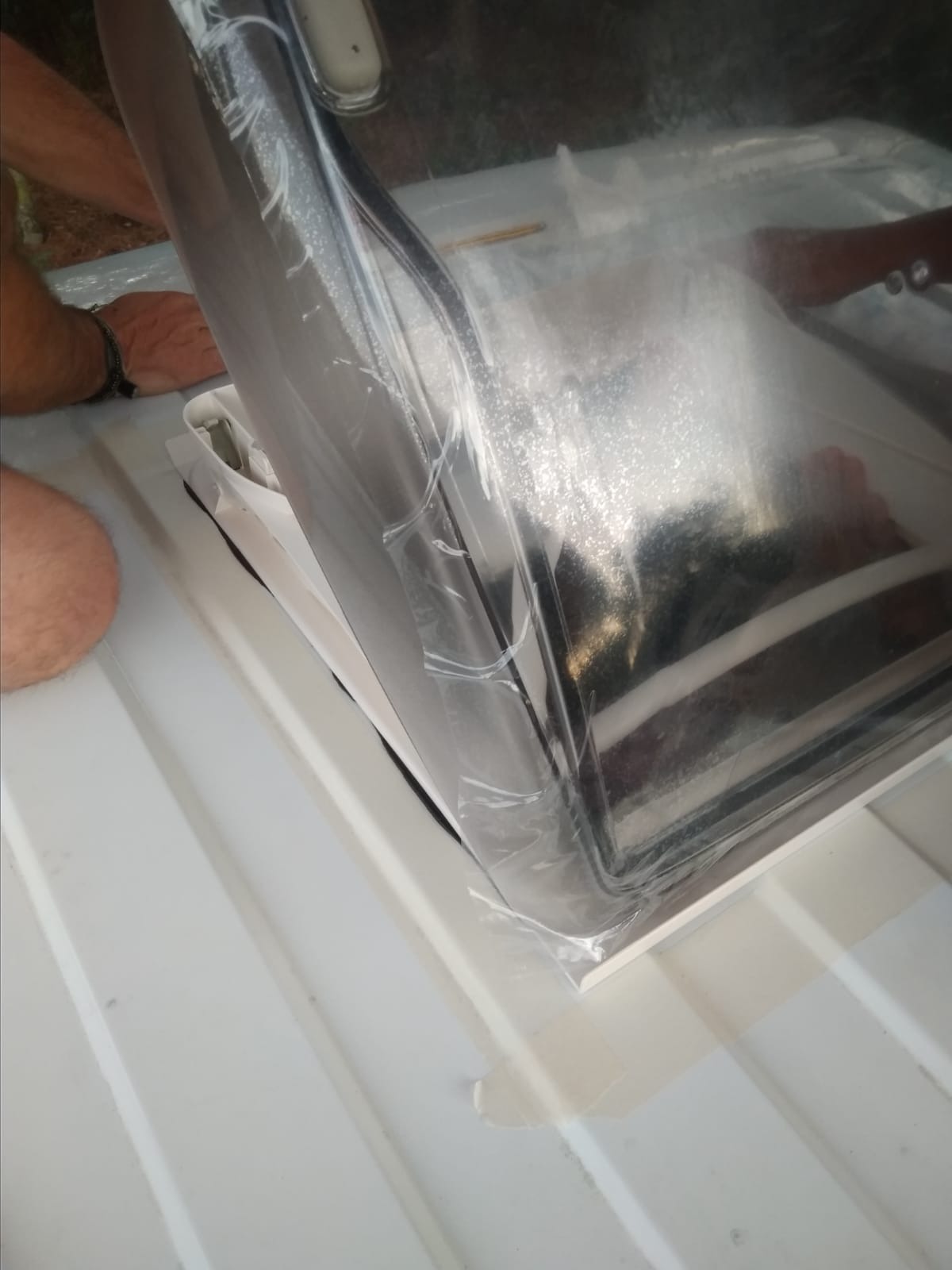

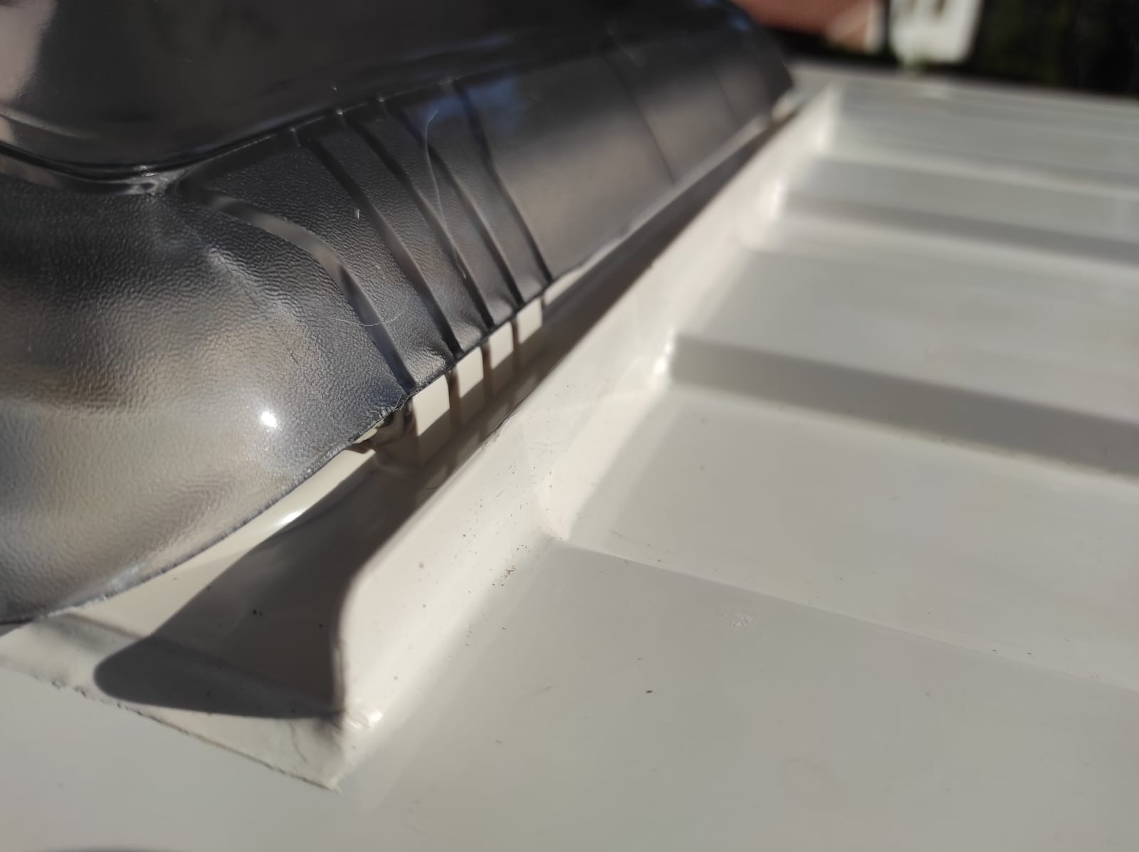

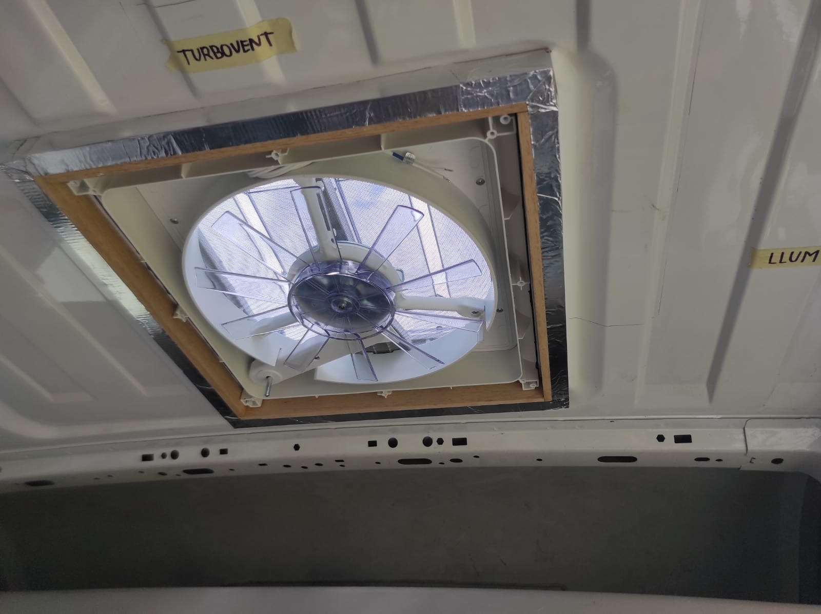

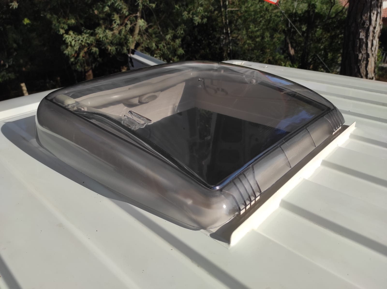

Claraboya turbovent, hemos estado unos días observando si estaba todo bien sellado y no hemos encontrado perdidas de agua, lo que si nos fijamos algún día es que al no estar aislada la furgo la condensación ha hecho que saliera alguna marca de agua en los listones de madera, así que para curarnos en salud los hemos recubierto con cinta de aluminio.

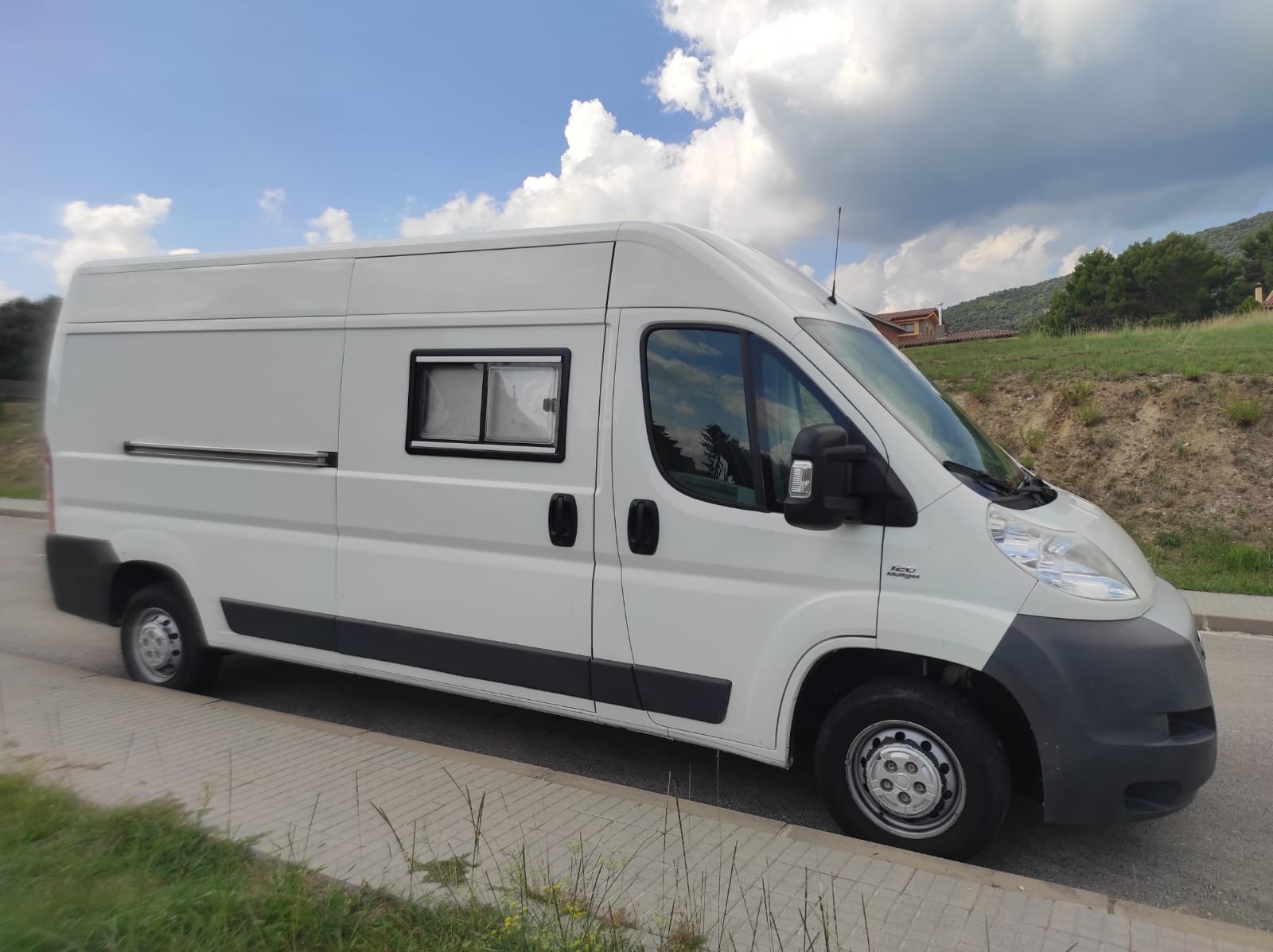

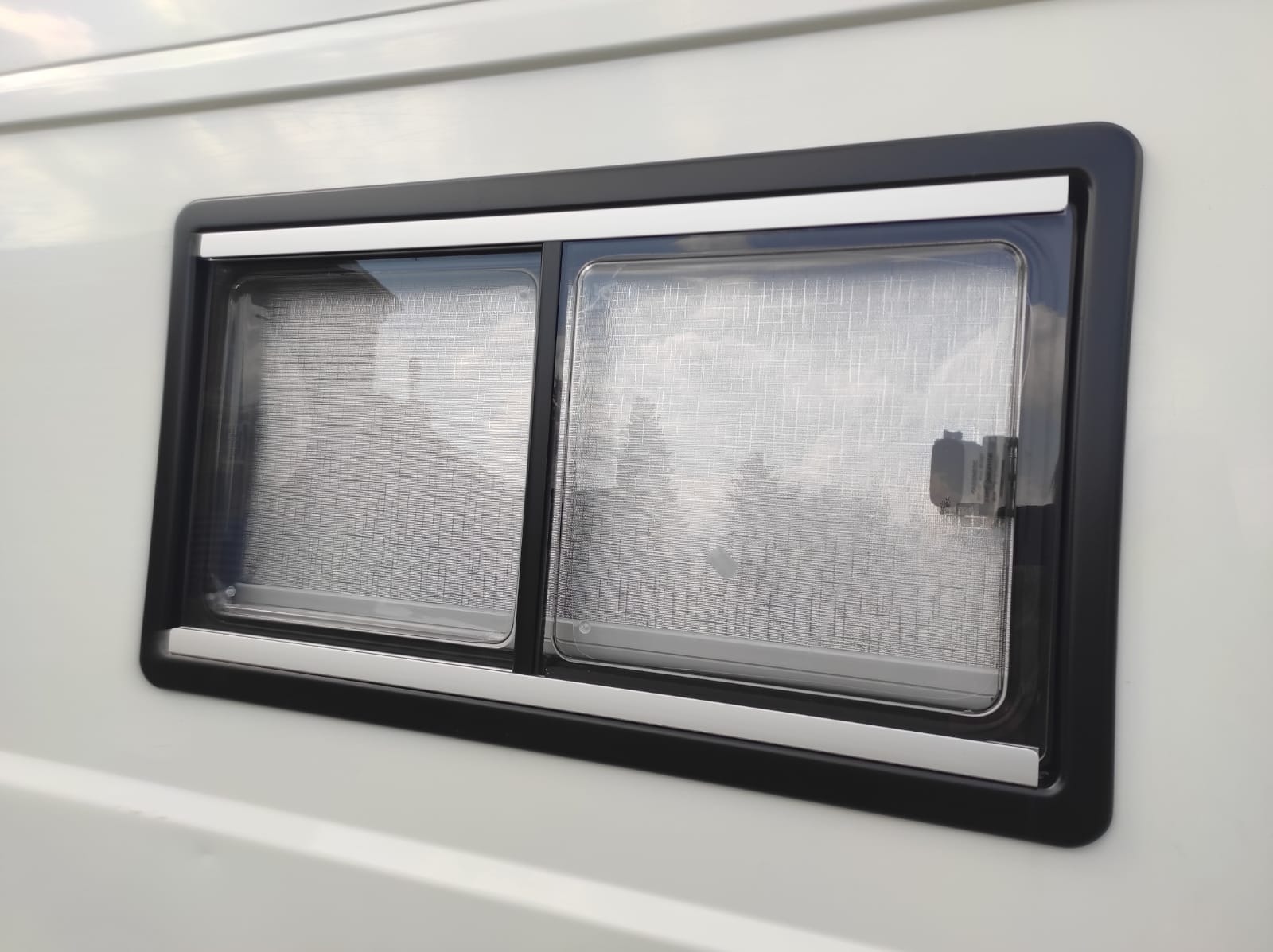

Ventana corredera Dometic Seitz S4 de 800X450, la hemos puesto corredera para evitar problemas con el tema de acampar y también para poder llevarla abierta en marcha para que los perretes vayan fresquitos.

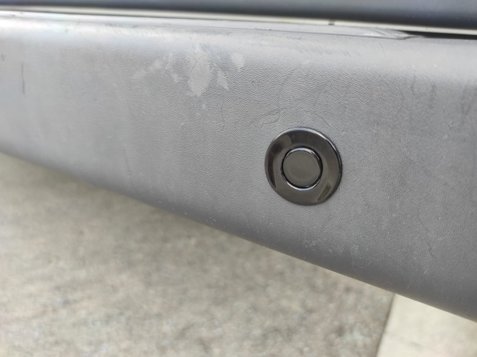

Hemos instalado el sensor de aparcamiento ya que por el precio que tenia y la poca dificultad de intalacion nos parece super practico, dejo el enlace: https://www.amazon.es/gp/product/B00C2NF1A2/ref=ppx_yo_dt_b_asin_title_o08_s00?ie=UTF8&psc=1

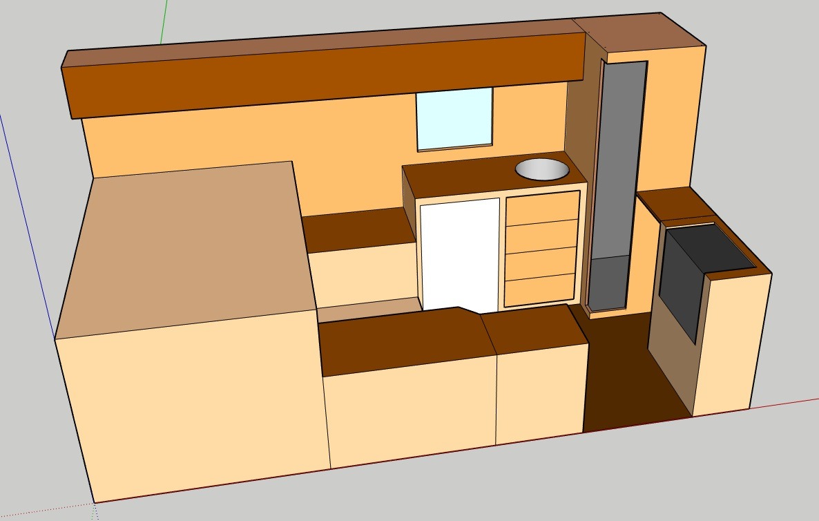

Os dejo una imagen de cómo será la distribución de la furgo para que os hagáis una idea a ver qué os parece.

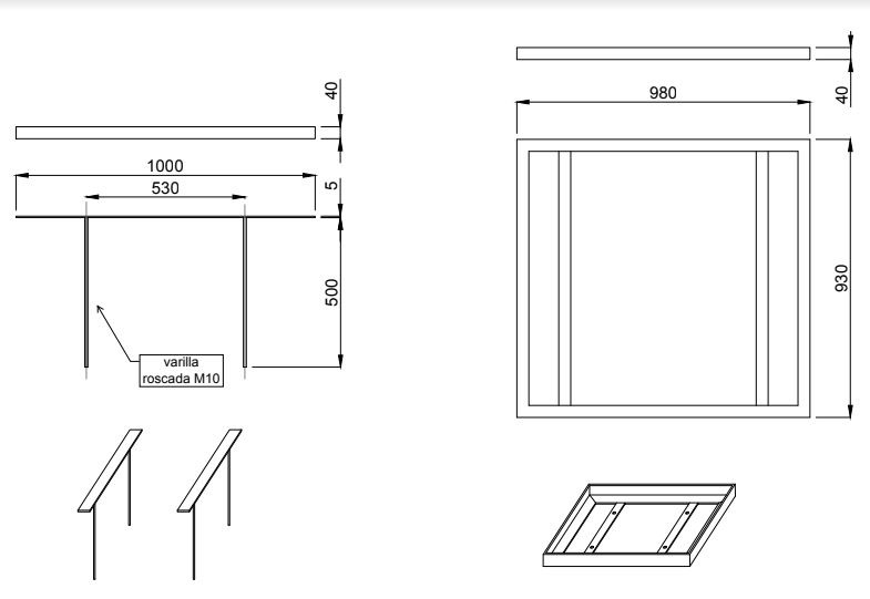

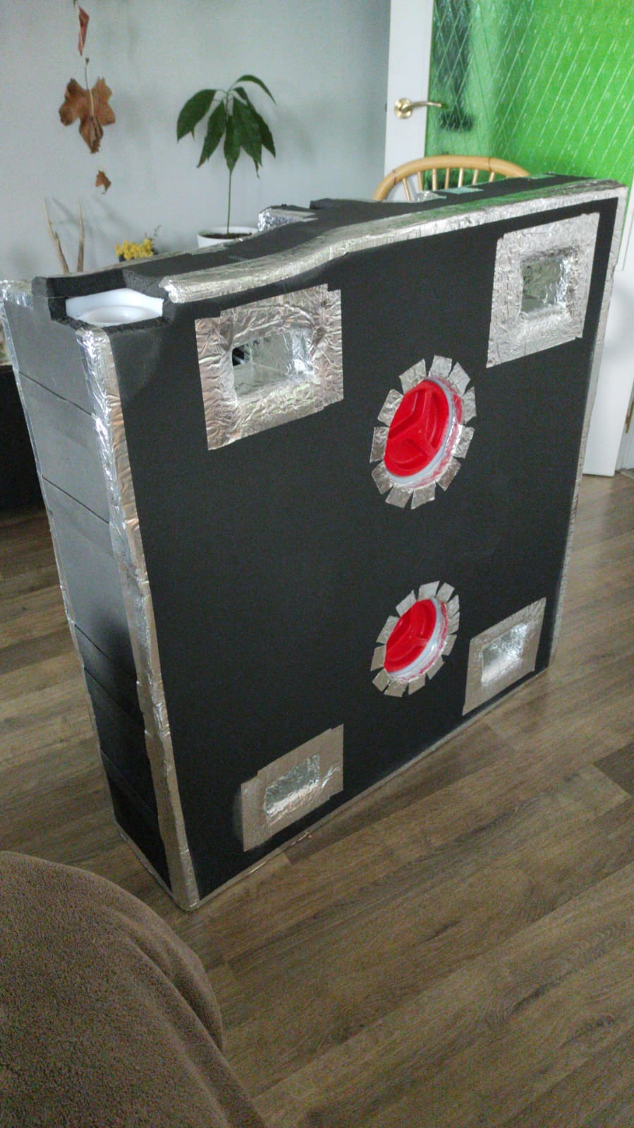

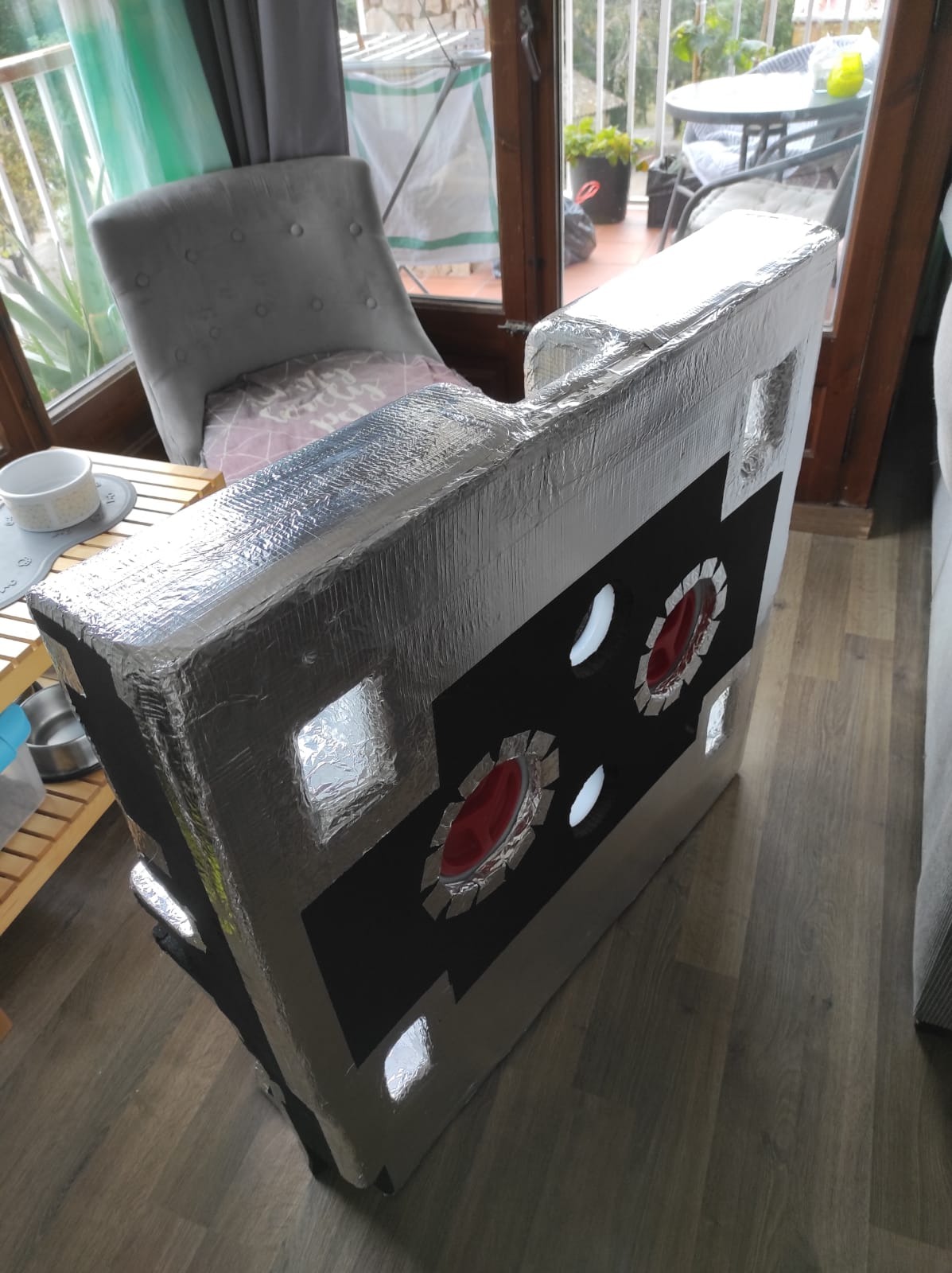

Aunque no hemos avanzado mucho en la furgo ya nos hemos puesto las pilas de nuevo y estamos preparando cosas para liarnos con ella este fin de semana. En principio tenemos el depósito ya casi aislado, hemos colocado kaiflex de 20 y para protegerlo estamos revistiendo con cinta de aluminio. También hemos diseñado el soporte que fabricaremos en breves, solo nos falta algo de material.

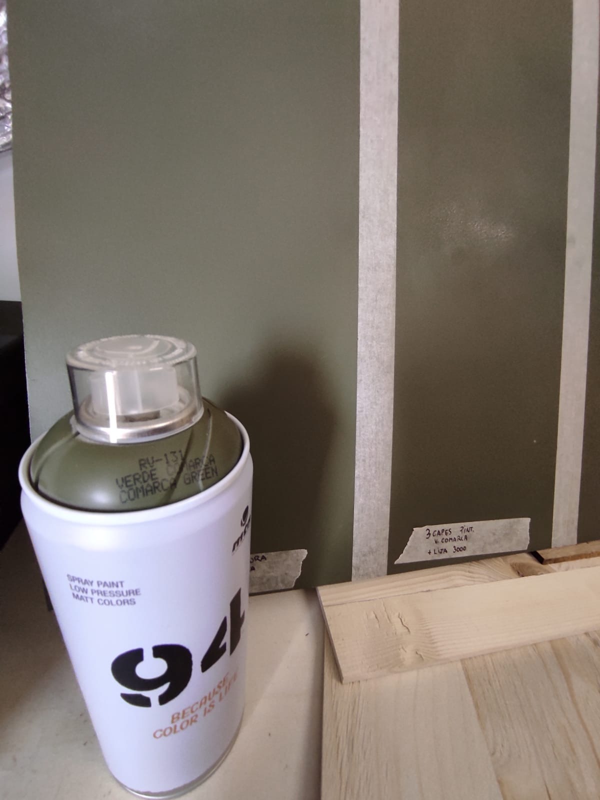

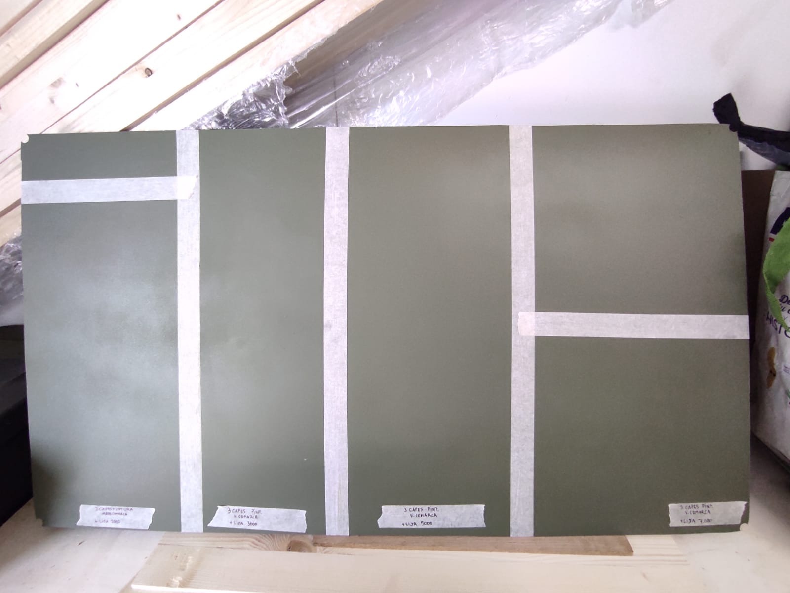

Hemos hecho las pruebas de color y mirado cuál es el acabado con lija de 200/3000/5000/7000 muy similar entre ellos.
Tenemos el suelo cortado y el vinilo comprado, a falta de colocar el soporte del depósito y esta semana hemos comprado calefacción, bomba de agua y vaso de expansión.
Os dejo algunas imàgenes, photoshops y planos provisionales del soporte.

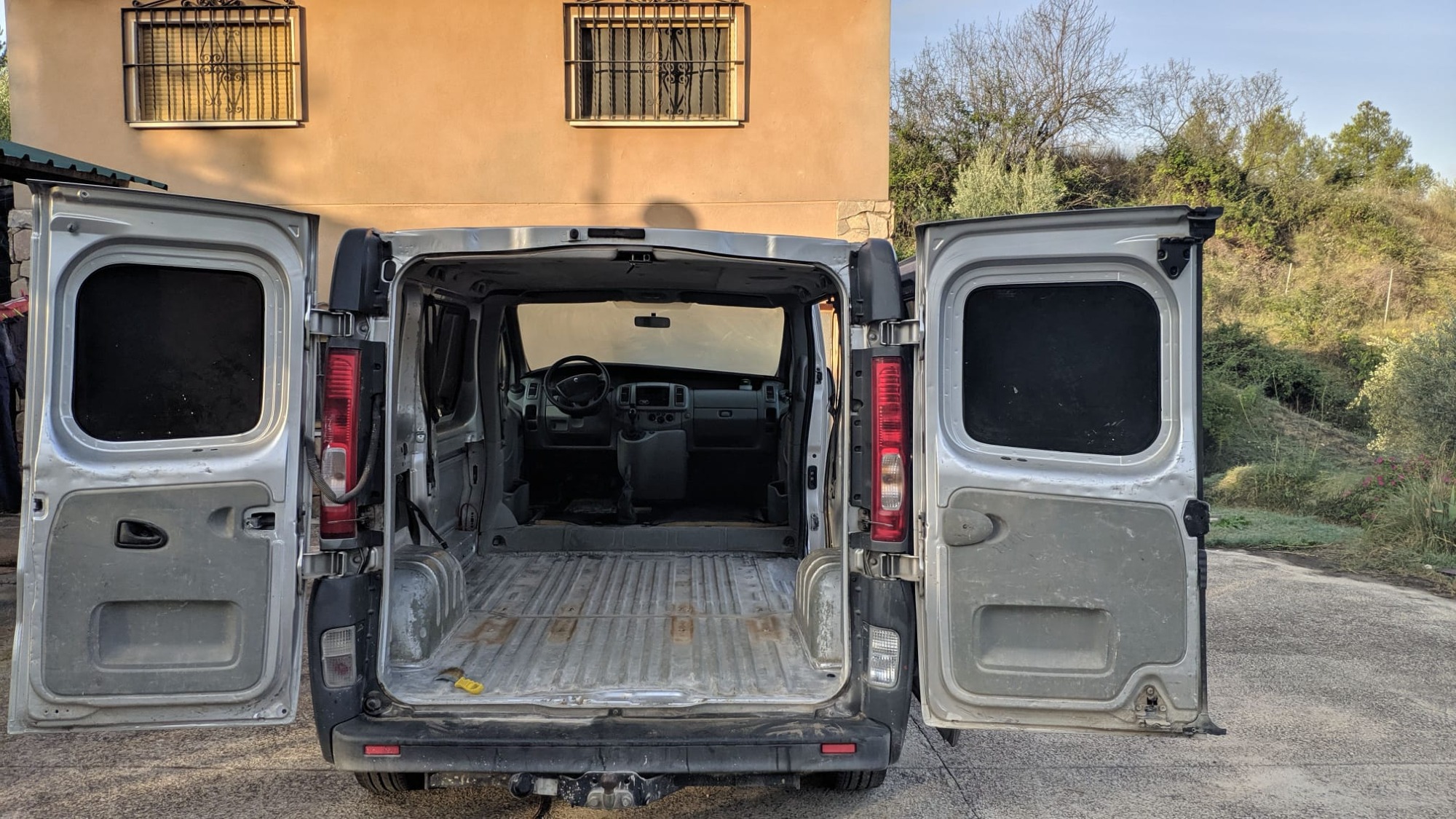

Por cierto! Por casualidad habéis probado si la ventana de 500x450 cabía en las puertas traseras? ? ? Me interesa mucho saber si esto. Mil gracias!
