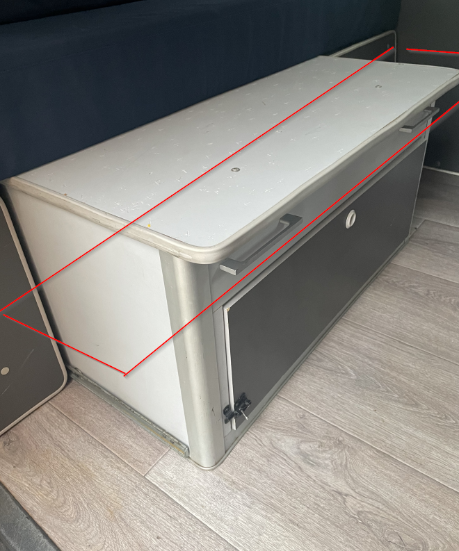

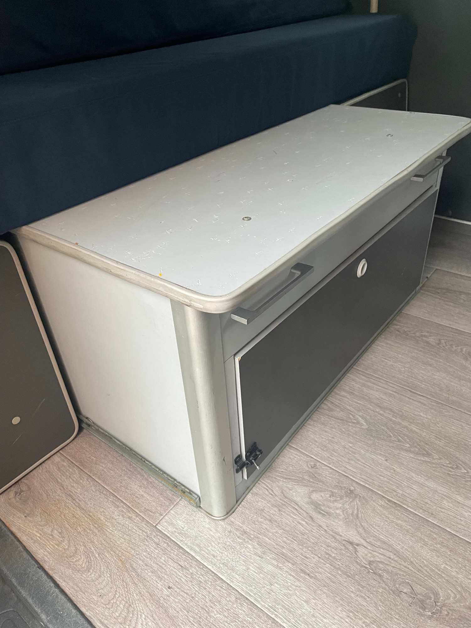

os paso una foto de como quisiera ampliar la cama, la idea es añadir unos 20cms aprox, mi idea es poner una madera forrada con moqueta y tal y  con un par de agujeros fijar la tabla con un tornillo pasador y una palomilla..(lo facil), si se os ocurre como poner unas bisagras que pueda plegar y abatir la tabla facilmente, pues fantastico...

Lo de encima de la puerta del arcón es un cajón? Si es así tendrías la posibilidad de cambiar las guías por unas que aguanten kg y añadir el trozo de tablero sobre el cajón, del estilo de algunas mesas extensibles de comedor.

lo de encima del cajon son asas para adelantar todo el mueble, el problema es que en los laterales hay unas piezas abatibles, o sea que solo en el cajon central se puede anclar la extension, creo que obtaré por la opción facil que os he comentado.
Damaker+
Marzo 05, 2024, 13:08:46 pm #10 Ultima modificación: Marzo 05, 2024, 13:24:58 pm por Damaker+
Una pregunta, esa zona es los pies de la cama o esa ampliación va a soportar peso al dormir??
Digo porque imagino toca tambien cambiar esa zona del colchon para hacerla mayor y si es para pies de la cama con que enfundes la misma pieza de espuma con un tablerillo grosor 1cm por ejemplo sería suficiente, ya tiene apoyo, luego juegas con los grosores de las espumas y ya no te queda escalonado, aunque bailaría un poco al subirse un tablero de chopo no es pesado y te ahorras llevarlo suelto por ahí.
Sinó tambien puedes valorar desmontar la tapa del baúl y ponerle atrás un fijo de 18 cm del mismo grosor y volver a montarla pero con bisagras para poder abrirlo de arriba también adelantando el frente tal y como lo tienes, sólo que ese vuelo ya sería fijo y para sacar cosas del cajón también tendrías que levantar la tapa.

si, tambien lo valoro, el alargo del colchon todavia no lo tengo pero es la parte facil, la idea es que quede fijo con velcro o similar al tablero que le ponga. a ver como acaba el tema.

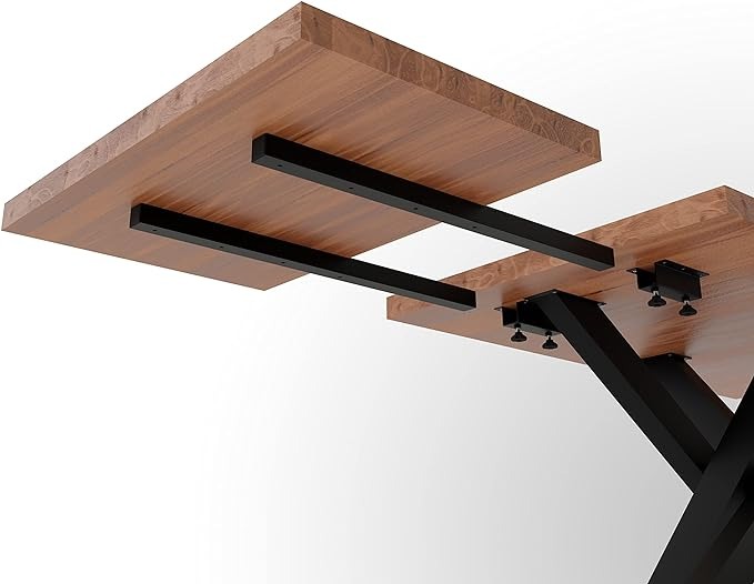

PYTERPAN
Has pensado en algo de este tipo??, yo lleve algo asi en una caravana, y va muy bien, pero el problema es guardar el añadido cuando no se usa.
