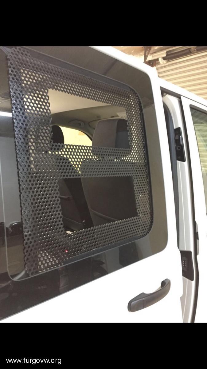

Csimonb
Buena idea!! Yo me hice unos parecidos.
Para acabar le puse una mosquitera por la parte interior.

Cita de: Csimonb en Julio 11, 2018, 19:14:26 pm
Pues te ha quedado muy bien también! Me gusta mucho, cómo has hecho para que se quede dentro y sujetarla?

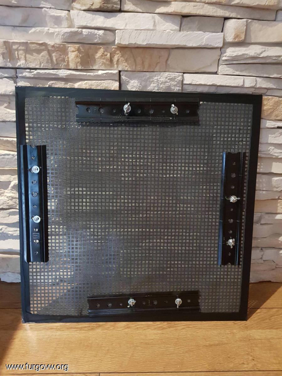

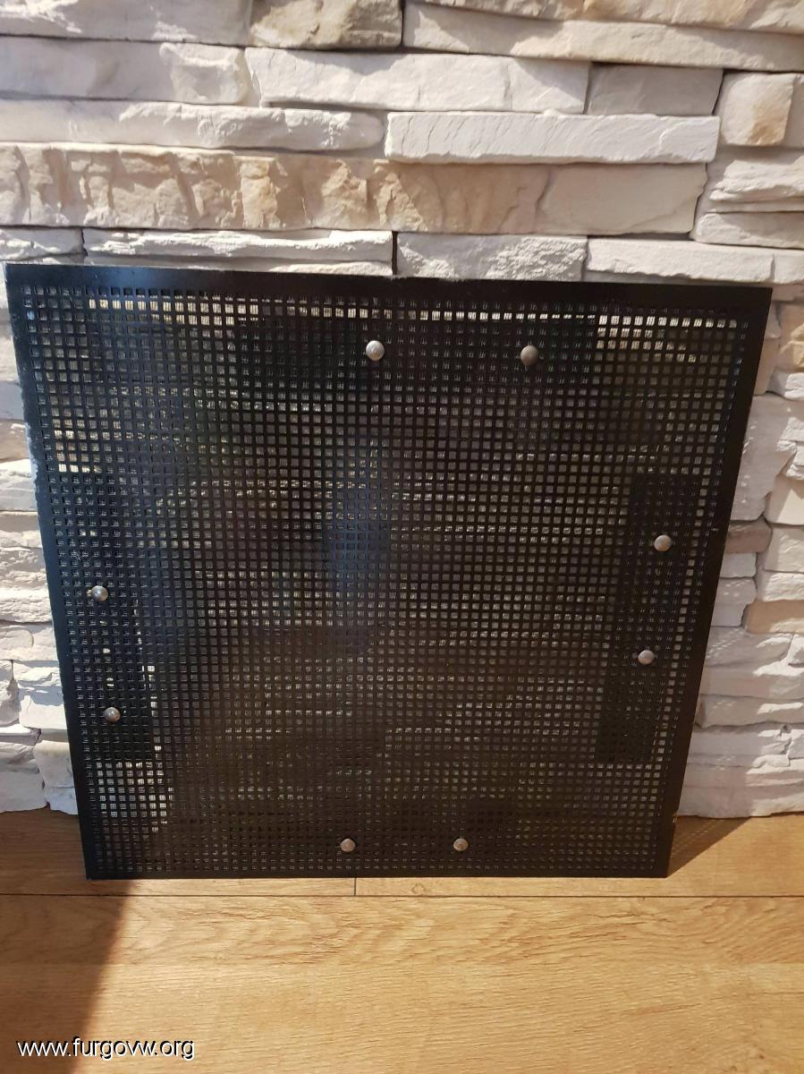

Csimonb
Bueno explico un poco, que el otro dia colgue las fotos y no di explicaciones... Jejeje
Por dentro la ventana de la furgo lleva una U en el lado derecho visto desde fuera, pues entre esa U y una que le puse yo, la que se ve en la 3 foto que queda justo en cuanto le metes el seguro en el primer punto queda encajada entre las dos U y no se puede quitar ni empujar ni nada x el estilo, es xecir puedes dejar la furgo con esto puesto e irte tranquilamente.
No se si me he explicado muy bien pero intemtare hacer unas fotos este finde y aclararlo x si alguien quiere animarse.
