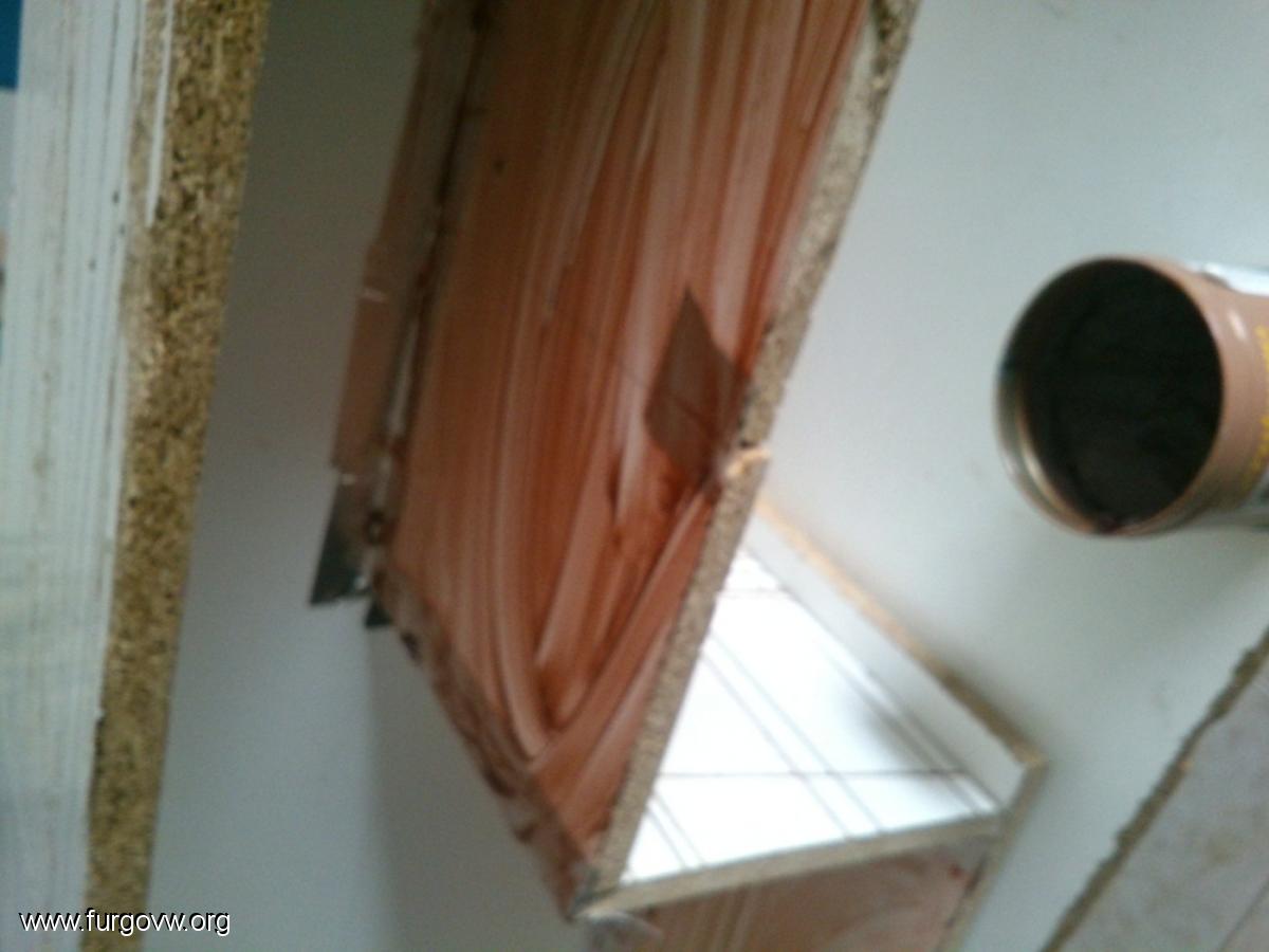

Por si a alguien le sirve. Llevo meses buscando algun deposito de aguas grises que se medio adapte a mi Iveco Daily, primero pense en los que vende lulukabaraka y similares que son cuadrados y de distintas medidas, y tenian que andar haciendo adaptaciones, cortando, tapando con fibra....etc. Luego pensé en hacerlos redondos con tuberia de desagüe de 300 mm con unas tapas, pero custan mas las tapas para cerrar los tubos que unos depositos enteros. Por fin navegando por internet y viendo algún tutorial por aqui, sobre todo uno del amigo Jose Moreno. me he decidido a hacerlos a medida y totalmente adaptado a los bajos de mi Iveco, y he hecho una para cada lado y me salen con una capacidad de 75 litros, aqui os dejo unas fotos, me faltan cerrarlos por arriba, en cuanto los tenga completos os pongo mas fotos.

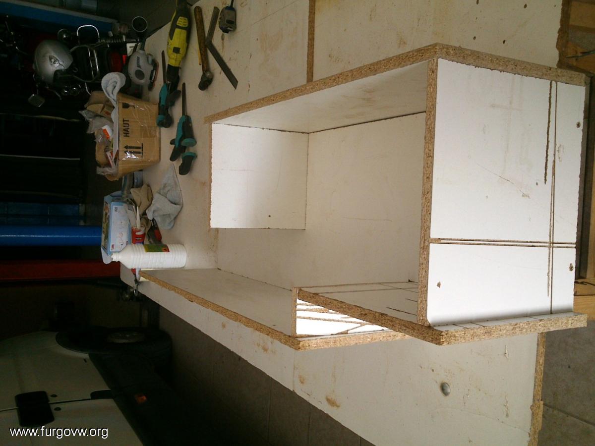

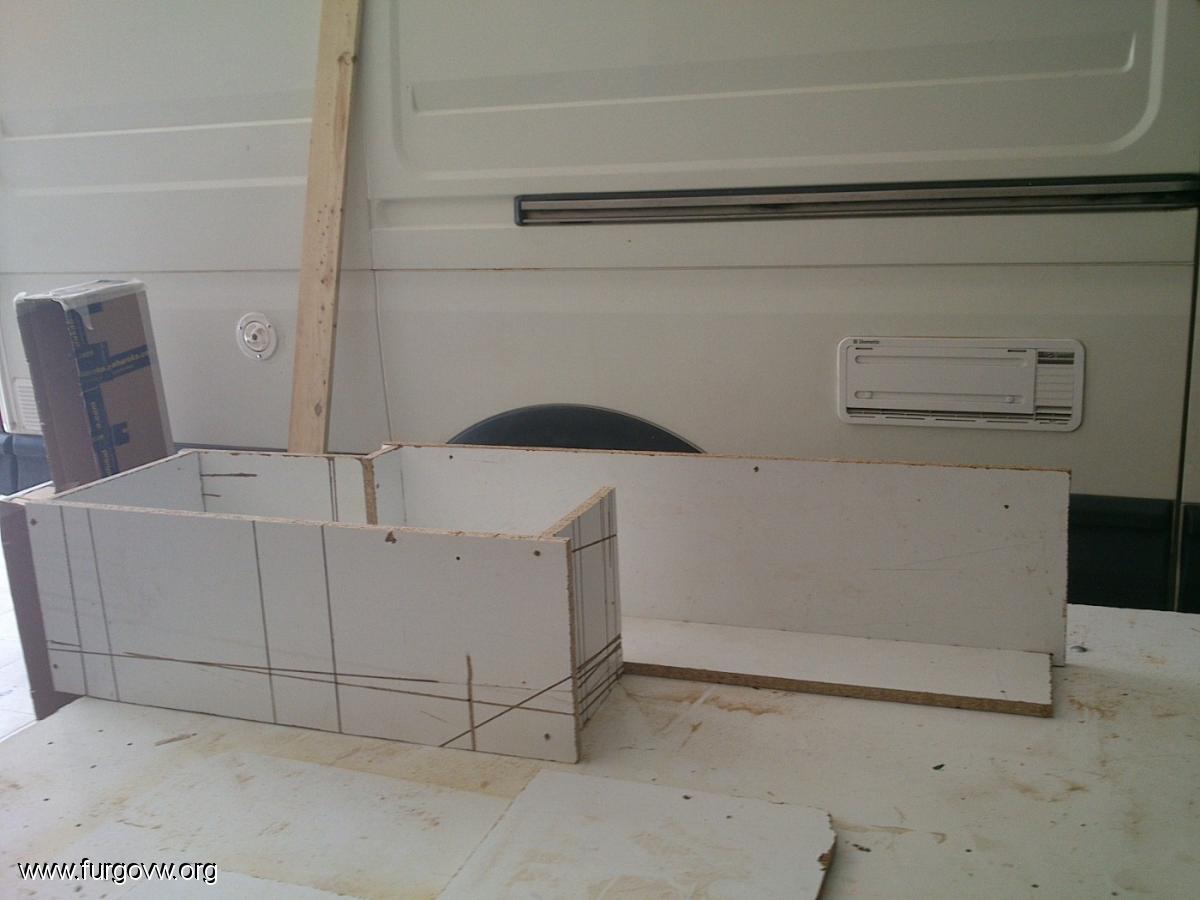

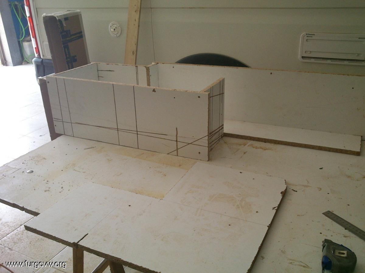

1º y tras coger las medidas y sacarlas en carton, hago un molde de madera preferiblemente madera no porosa.

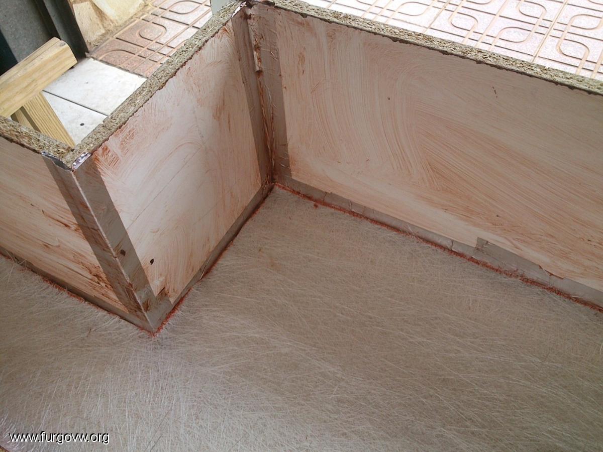

2º Material a utilizar, cinta de aluminio para todas las esquinas cera o baselina, manta de fibra 450 resina y catalizador. Muy importante la seguridad. Guantes de latex o similar y encima guantes tipo de fregar, mascarilla y gafas (opcionales).
3º Untamos la cera o baselina por toda la parte interna del molde, la extendemos bien que no queden pegotes, incluso podemos pasarle luego un trapo, el caso es que la madera se quede escurridiza.
4º Previamente a empezar con la resina, cortamos la fibra en los trozos que necesitemos para luego aplicarla al molde, yo he echo recortes para ponerle tres capas, como es la primera vez que lo hago no quiero quedarme corto de msterial. Una vez colocado esto paso a preparar la mezcla a razon de 1 litro de resina con la medida de un tapon de agua mineral de catalizador, y a mezclar bien ( yo he preprarado 2 litros que me da para un par de manos). Aunque parezca que eso no va a coger consistencia luego al dia siguiente está como una piedra.

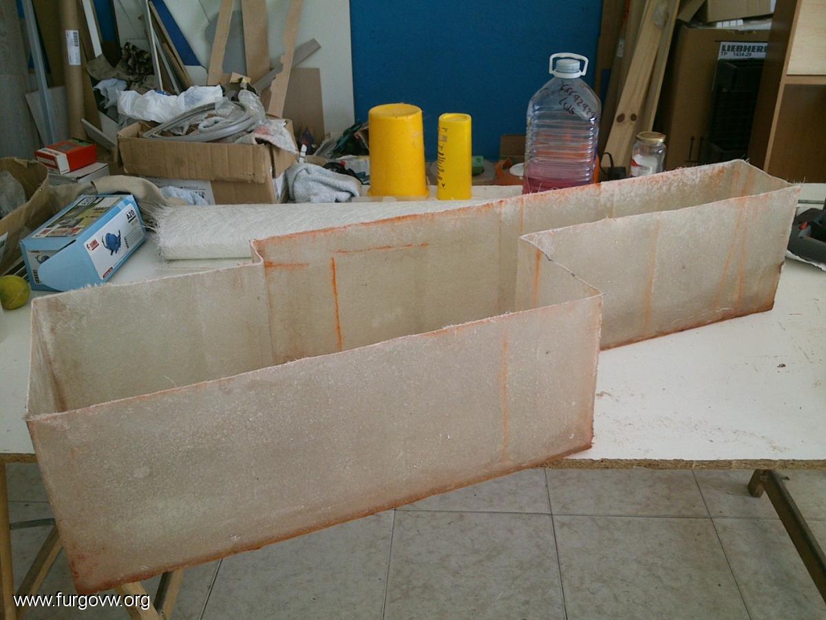

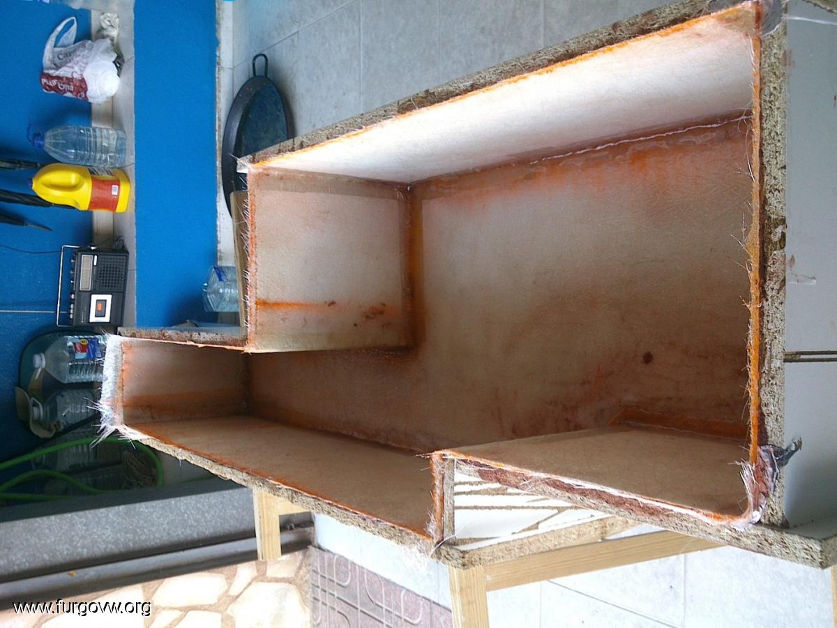

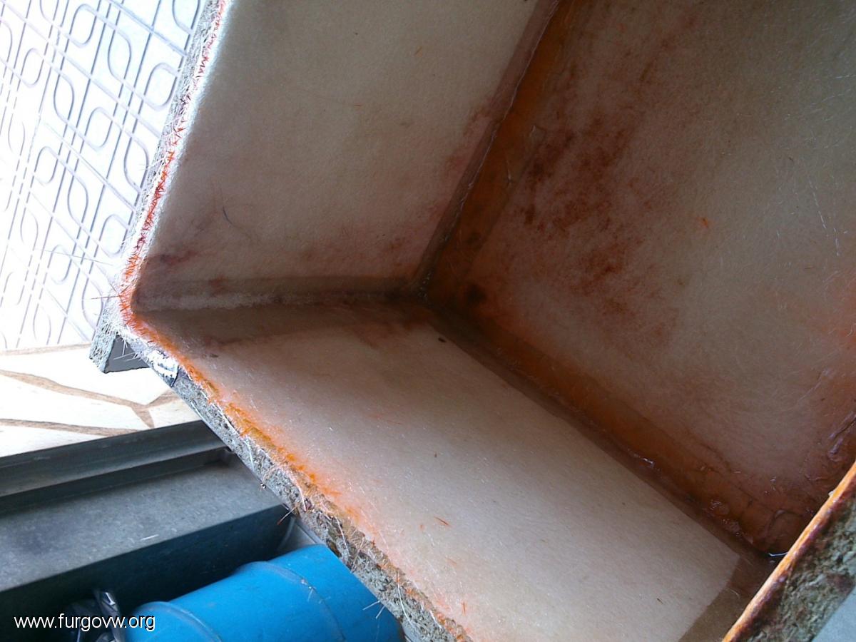

5.- Y el resultado final despues de desmoldar es este:
Para desmoldar solo hace falta quitar los tornillos de las maderas e ir despegandolas, no hace practicamente hacer fuerza para quitarlas, pues con la cera no se ha quedado pegadas.
En unos dias pongo mas fotos del deposito ya cerrado por arriba y con unos rompeolas que estoy tambien haciendo para que el agua no vaya de aqui para alla.

Esto no deberia ser asi
La fibra tiene que tener continuidad entre los planos verticales y los horizontales, si en los vertices la fibra esta cortada el deposito no tendra resistencia, puedes empalmar en cualquier sitio menos en los vertices.
Para poder adaptar la fibra sin problema hay que rellenar los rincones del molde para que queden redondeados y la fibra pueda ir en piezas sin cortes en los vertices.
Ahora que ya esta hecho puedes reforzar todos los vertices con mas fibra, puedes usar tejido en vez de mat, dobla mejor sin partir las fibras.

Yo también e trabajado mucho la fibra de vidrio y como bien te dice perroflautero,y o le pondría tejido de un buen gramaje para reforzar ese pequeño defecto, si no encuentras ponle el mismo tipo de fibra sin cortar con tijeras y moviendo bien los pelos en todas las esquinas o empalmes y si ya lo quieres dejar perfecto para que dure siglos.imprimarlo por dentro o dale con gelcoat ,en la parte interior del depósito.
bikerman
Y que vaselina, o cera has usado?.
La verdad que no parece se haya pegado nada de nada.
