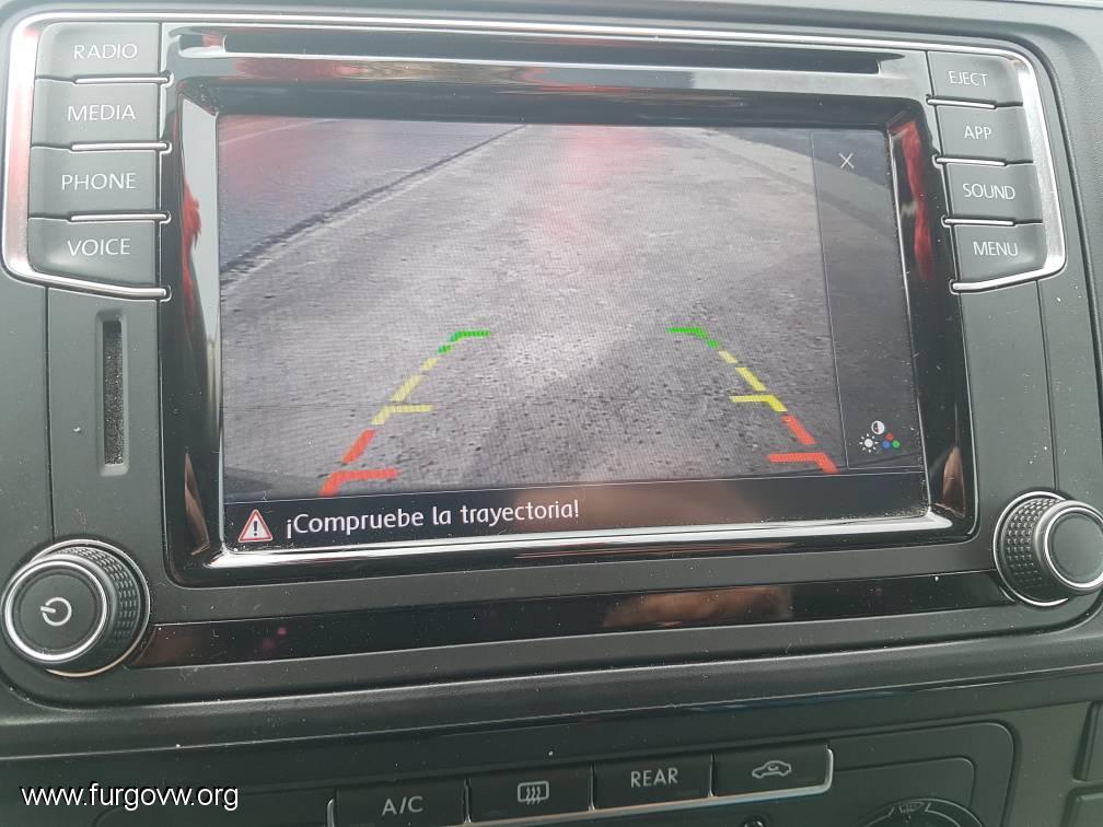

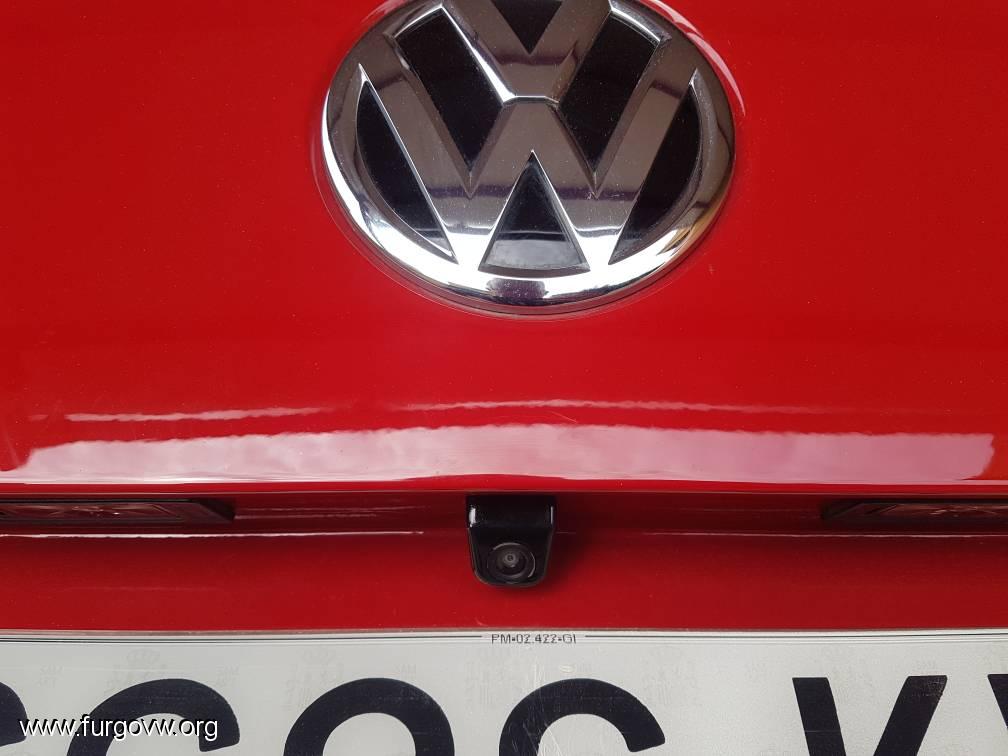

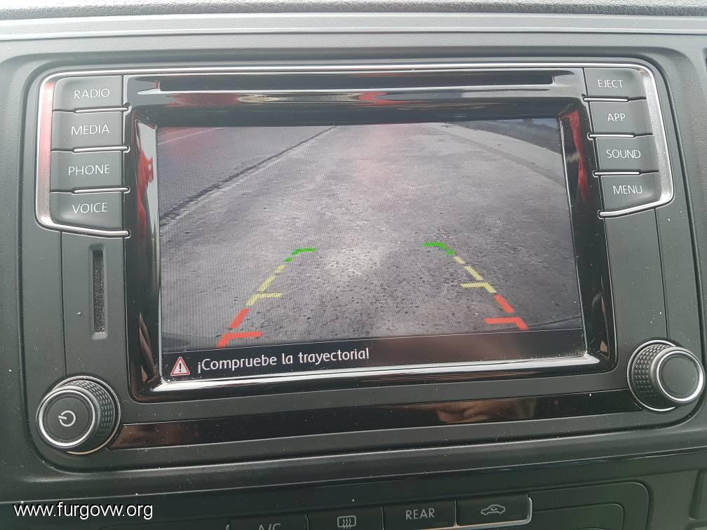

Hola de nuevo. Camara colocada y funcionando.
Gracias por todas las indicaciones   recibidas,muchas gracias.
Adjunto fotos. Hay algunas cosillas que no sé si ocurre por una mala instalación o es normal.
Cuando engrano la marcha atras solo con el contacto, se vé perfecto, cuando lo hago con el motor arrancado hay como una pequeña interferencia que pasa de arriba abajo en la pantalla como cuando se ve una television a través de otra ,es normal?.tengo colocado el filtro y el retardador ,puede que haya un error de cables invertidos o si este fuera el caso no funcionaria con eso de entrada y salida que esten colocados al revez.
Otra cosa no hay forma de quitar o cambiar el rotulo de compruebe la trayectoria está justo al borde inferior pegado a la furgo y no veo el parachoques, no es in problema pero lobhan ido a poner en el peor sitio creo yo.
Y por último ,he notado que el Star. Stop ha dejado de actuar, lo hace cuando le sale de los mismos cohones.
Enviado desde mi SM-G930F mediante Tapatalk

Hola. Enhorabuena por el trabajo. El rotulo no se puede mover. Pero creo que si se puedequitar, me suena verlo en algun sitio, no se si en el vagcom o en las opciones.
Lo de la line tv a mi no me pasa. Prueba a asegurarte que esta todo bien conectado. Porque el cable de 12v siempre con corriente lo pillaste de la secundaria o de la principal? Hay que hacerlo de la secundaria.
La camara cual llevas la de 170 o 190 de gran angular?
Bueno un saludo. Me alegro que te ayudasemos.

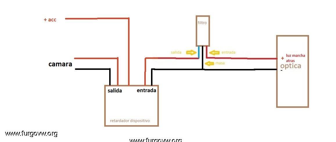

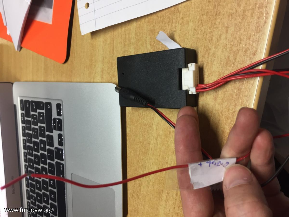

Buenas, estoy en pleno proceso de montaje de mi camara trasera, gracias a un forero que ya la instalo en su dia y que me ha ayudado mucho... pero me queda una sola duda que no consigo resolver, se trata de la conexión del retardador.
Según este esquema eléctrico que ronda por aqui, (muy bueno) tiene 5 conexiones, y asi es en realidad en el que tengo, pero no me marca ni entradas ni salidas, ni acc...
Solo he intuido que el cable que entra en solitario es ACC, es decir entrada de corriente 12v positiva constante, es correcto?
Después me encuentro con dos cables unidos a un enchufe rapido, pero no se si son entrada o salida
y después otros dos cables unidos pero sin terminales...
Solo me queda resolver esta duda, alguna ayuda porfa!!
Brick
Hola el que va solo es 12v acc
el resto prueba hasta que se vea

Ok, si eso me tocara, por lo menos se cual es el ACC... muchas gracias!
jomori
Cita de: ixus en Abril 02, 2019, 16:47:02 pm
en el mio creo recordar que venían marcados con una etiqueta, asegúrate de que en la clavija no venga marcado con alguna señal o algo tipo flechas, o in out o algo así, sino contacta con el vendedor que te envié algún esquema

estoy de acuerdo con amv seguro que es alguna conexión que te ocasiona ruido en la pantalla, los pines de conexión 6,12 de detrás de la radio son muy sensibles, o cualquier otro empalme mal echo o mal contacto, el rotulo no creo que se pueda quitar con vag com pues es de el software de de la radio, yo lo que hice con el rotulo es utilizarlo como si fuera el borde de el parachoques, dándole un poco de inclinación a la cámara con una espuma adhesiva, lo de el star stop no creo que tenga nada que ver con la cámara

solo un par de cosas que no me gustan mucho. El famoso cartelito inferior de comprobar el entorno y quizas la imagen que me parece demasiado cerrada para mi gusto. en otros coches se suele ver mas el entorno. quizas con una gran angular o algo asi.

Si pones una camara con gran angular supongo que conseguiras ese efecto de amplitud, yo de momento tiro con la barata, el dia que se rompa, pues cambiare a otra mejor, pero bueno, ya estoy acostumbrado y me arreglo bien, lo unico que me gustaria ver un pelin la defensa
PANOCHATOR
Si. Lo de no ver la defensa es un poco coñazo. A quien se le ocurre poner el cartelito ahi. y si muevo la camara para que se vea la defensa veo menos de frente. la verdad es que uso más la cámara para dar marcha atras que para aparcar en si. Por lo demás una gozada. .palmas
