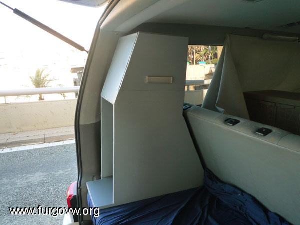

Aprobecho que la pantalla lo soporta todo para enseñaros mi planteamiento.
Estoy dudando si hacer la cama con en respeldo reclinado hacia adelante o hacia atras.
*imagen borrada por el servidor remoto*imagen borrada por el servidor remoto*imagen borrada por el servidor remoto
Ala, a criticar.

otovan
Pero si me han copiado la idea...  .meparto
Mi intención es que el mueble no descarte el giro del asiento del conductor. El mueble corre sobre las guias.
Ademas mi intención es poder colocar la mesa que trae como prolongación del mueble.
El hueco es para los esquis. Indispensable!
Los 3 cajones no van fijados al asiento. Solo colocados, no tienen a donde escaparse, de manera que si los quitas cuando quieres y los dejas en el garaje tienes de nuevo la bancada atrás y colocas la 6ª y 7ª plaza sin reducir espacio para piernas.
todavia me queda algún detalle para pensar. Todo se andará.
