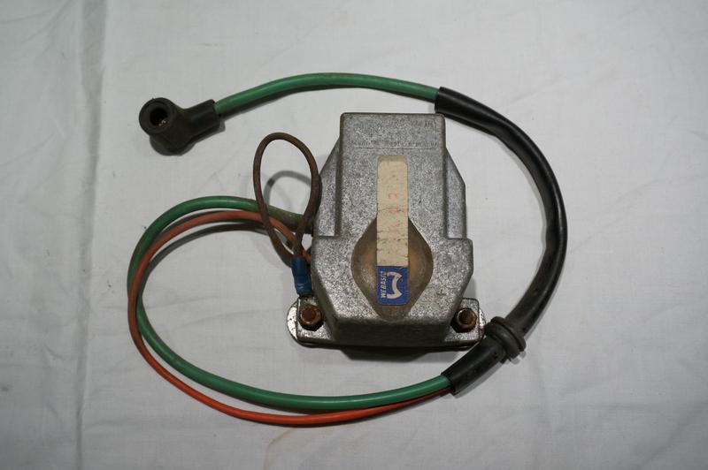

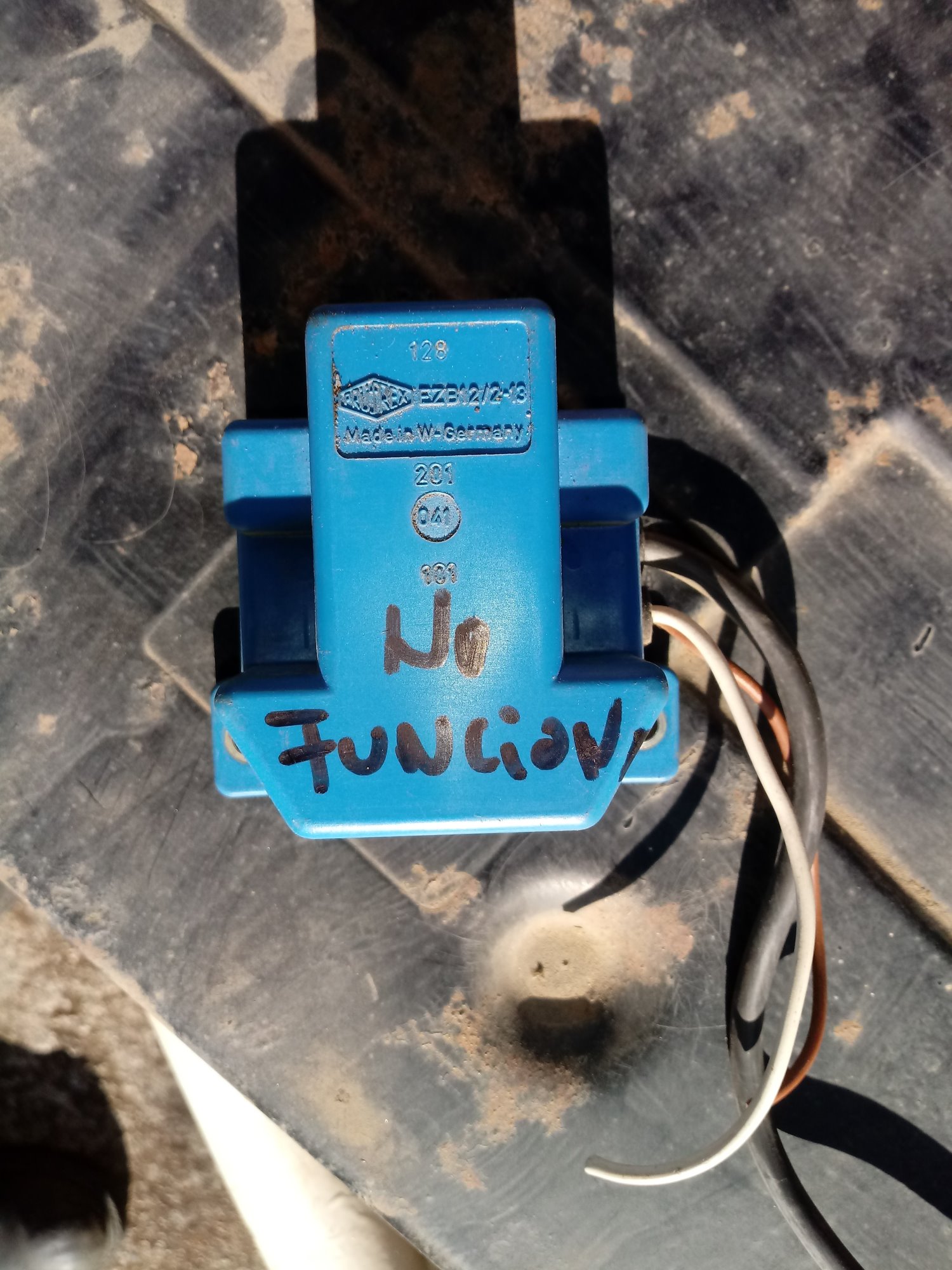

Efectivamente el fallo era la bobina de encendido que murió de repente. Es esta pieza: PRUFREX EZB12/2-13 difícil de encontrar.
Coseguí un despiece de b2l y cuando la abrí me desanimé ya que parecia en muy mal estado. Motor clavado mucha suciedad y oxido, y lo peor la bobina de encendido era más antigua, con la carcasa metalica muy oxidada y agrietada como por sobrecalentamiento. El bloque enresinado no parecia afectado.

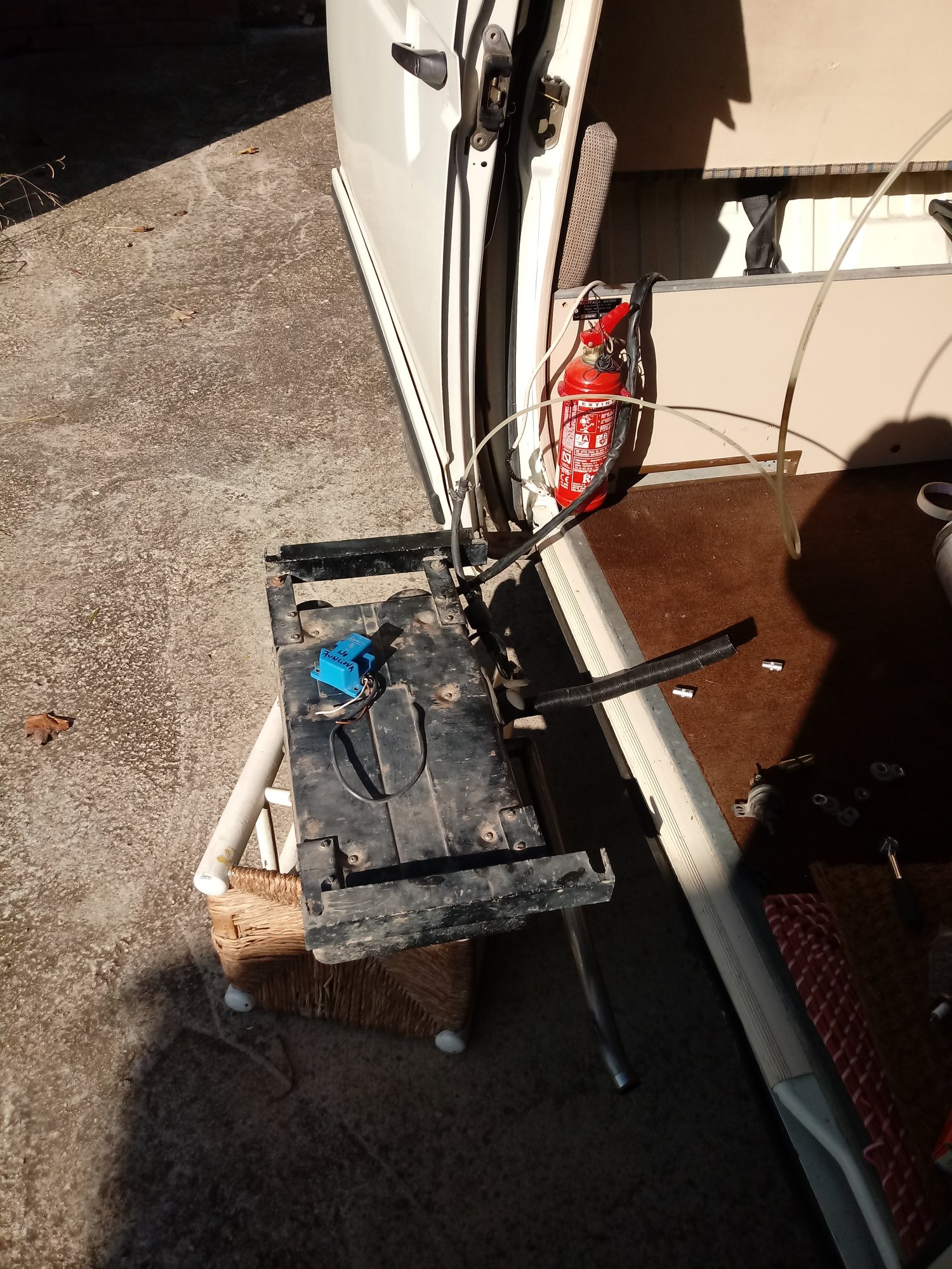

Sin muchas esperanzas lo probé dándole chicha directamente de bateria y ññiiiiiiiiiiiiiii criccriccricc daba chispa a la bugía!  ;D
Conclusión: cuanto más viejo más bueno y duradero! La obsolescencia programada ya existia en los 90!
La bobina es como esta: PRUFREX PXF 12/12 12V pero con un aspecto mucho peor
Lo pongo por si a alguien le pasa lo mismo, es totalmente compatible.

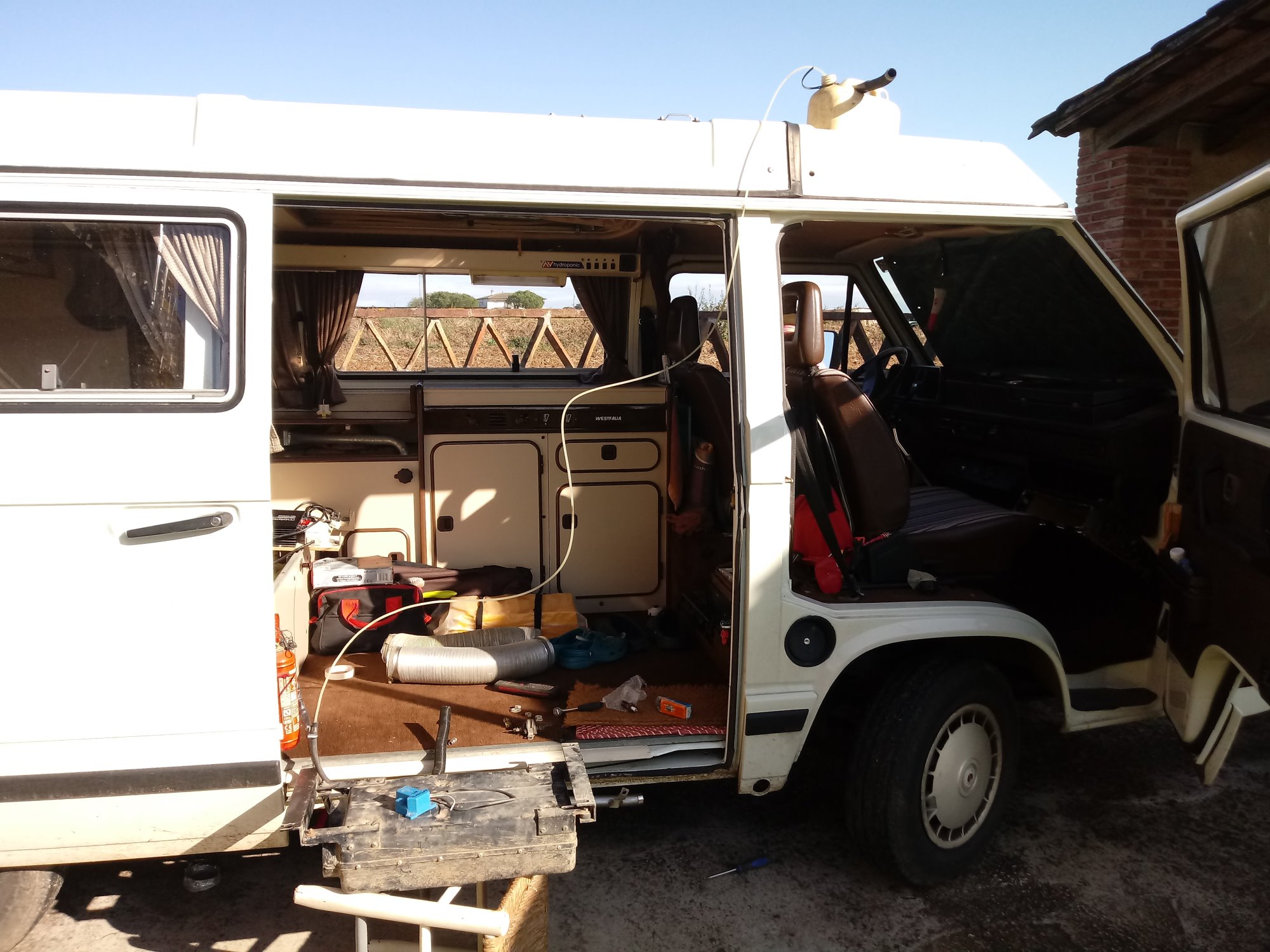

Antes de volver a instalar la cale con la nueva-vieja bobina la probé fuera para asegurar que no fallaba alguna otra cosa.
Como el cableado no daba para dejarla en el suelo me percaté que la bomba de combustible no es capaz de bombear por encima del deposito de gasolina. O sea que no es una autentica bomba si no más bien un dosificador. La gasolina entra por gravedad, y la bomba deja pasar el caudal preciso a cada impulso.
Por eso tuve que alimentar con la garrafa en el techo.
