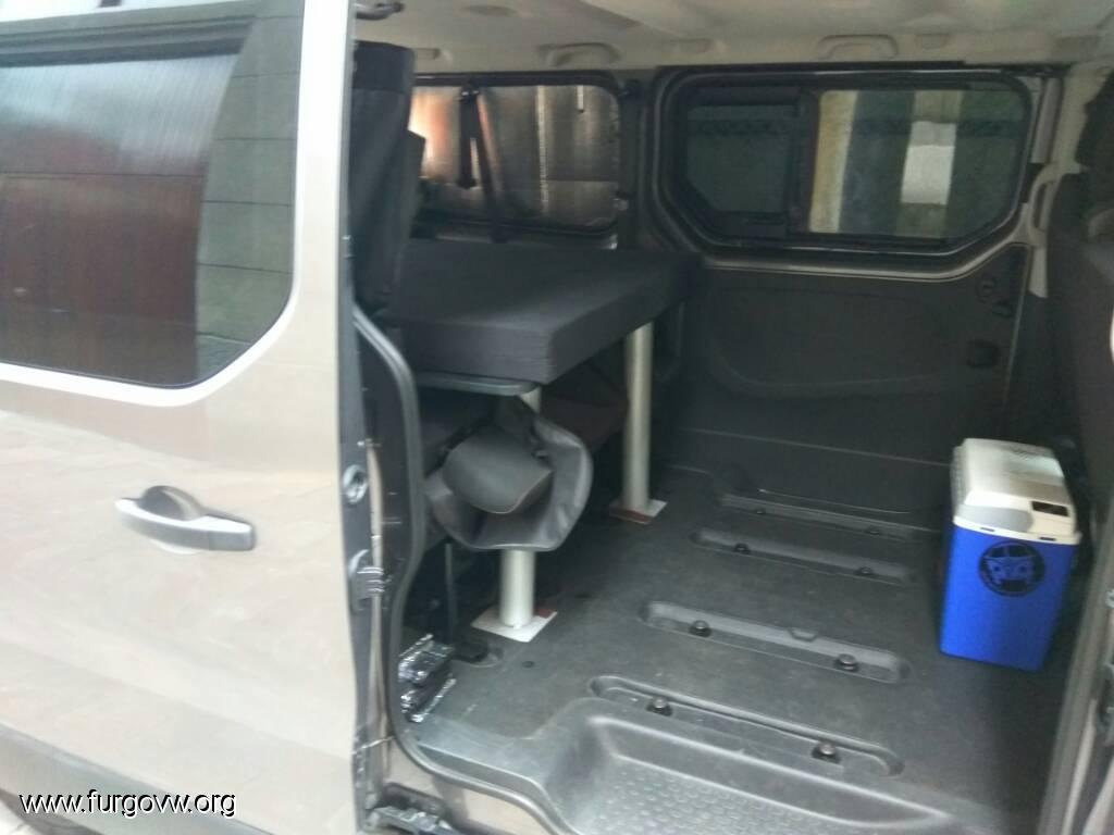

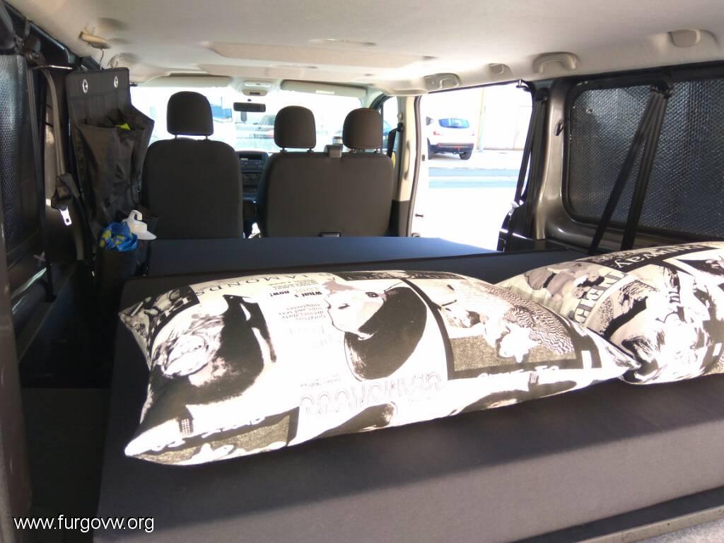

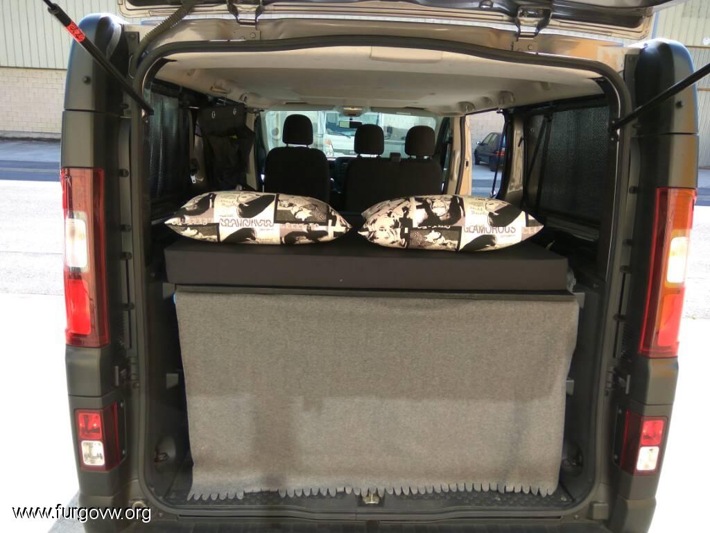

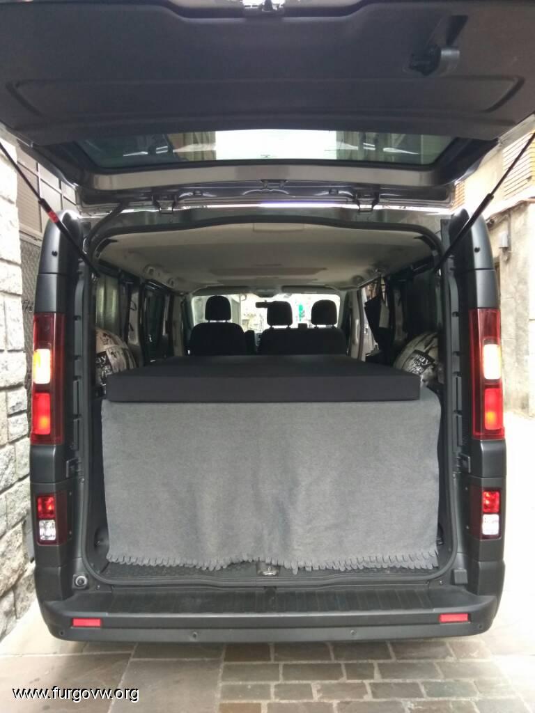

Aquí os ponemos unas fotos de la cama definitiva. El colchón es de densidad 30 y tiene 10cm de espesor. Medidas 1,2x1,8 dividido en dos de 1,2x0,9m. El interior de la furgo mide casi 1,6 por lo que colocando un cojín sobre las molduras de plástico consigues una buena medida de cama.  Con la cama montada, queda aproximadamente 1 metro para levantarte, tener la nevera, poty, perro, mesa etc...
Zzzzz
Te ha quedado buena cama y suficiente espacio libre.
A disfrutarla.

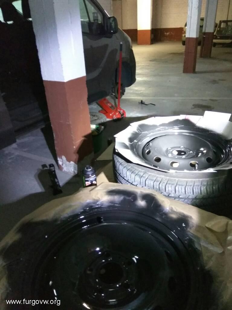

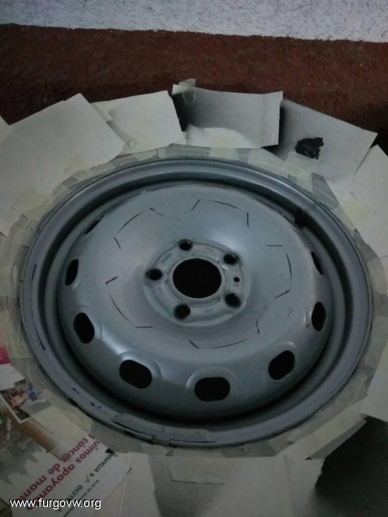

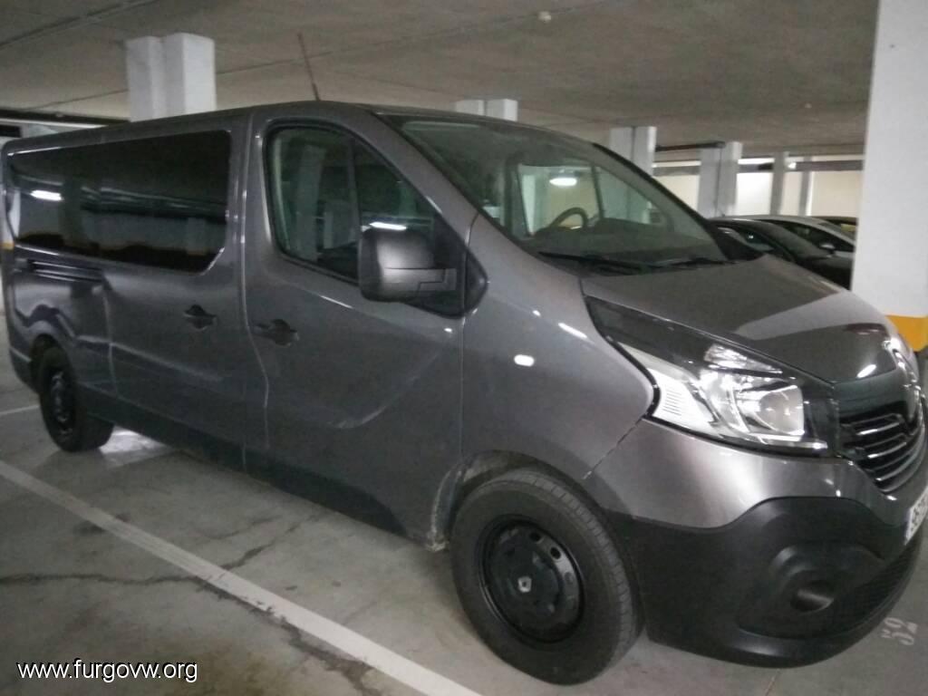

Actualizamos la estética de nuestra furgo con el cambio de color de las llantas de serie. Pasamos del color original al color negro mate, similar que el color del mini tapacubos con la insignia de Renault.

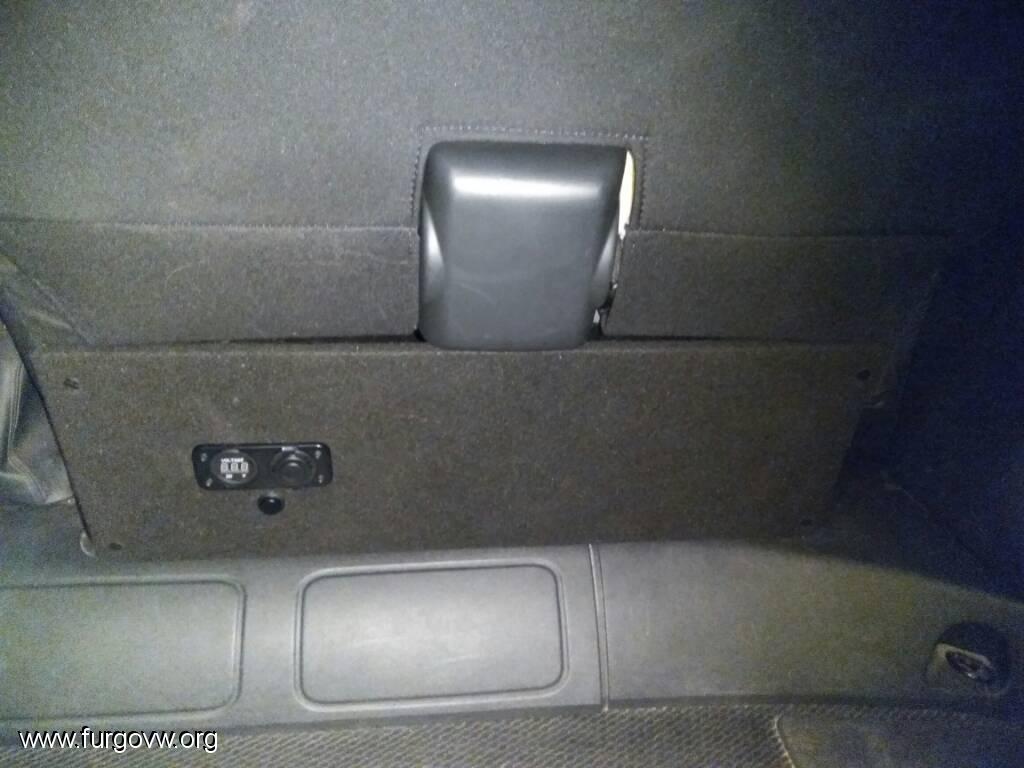

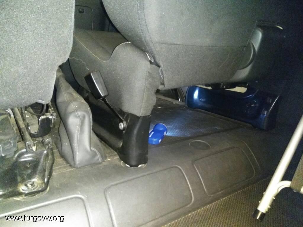

Recientemente hemos instalado la segunda batería para una mayor independencia.
El hueco bajo el asiento doble del copiloto:
La segunda batería ya instalada y el frontal tapizado con el mismo acabado que el asiento:

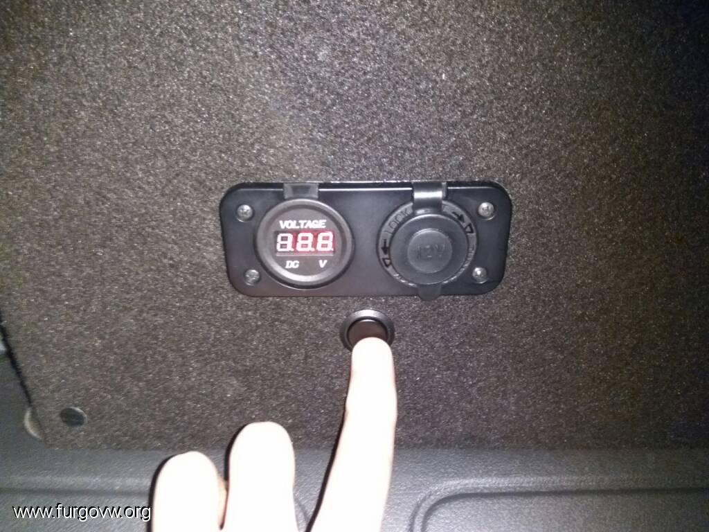

El voltímetro sólo indica cuando pulsamos el botón:
Me acabas de solucionar una duda que tenia, esta semana llega la mia y por suerte es igual a la tuya ( gris topo) y con los para golpes en negro y tenia pensado pintar las llantas en negro ya que no me gustan en gris, pero no sabia como quedarian y al ver tu furgo lo tengo claro, van a ir pintadas
