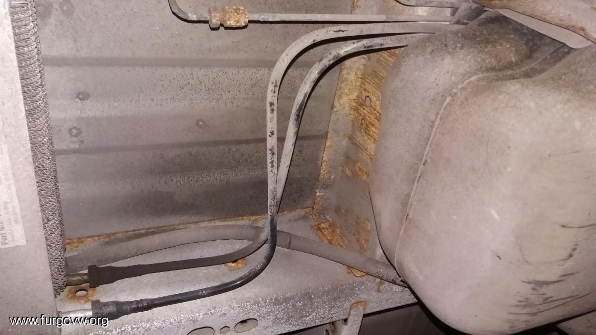

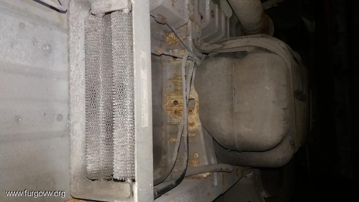

Estuve mirando los bajos de la furgo para ver donde si era facil de bajar el deposito.
No parace exageradamente dificil.
Pero me encontré con esto:
Y no tengo ni idea de lo que es.
Parece algo para que disipe el calor o una resitencia para calentar algo,aunque no lleva cables ni nada.
Es algo del gasoil?
Por que de ser así ya le meto una T ahí y me evito bajar el deposito.
Tambien tendria que saber a cual de los 2 manguitos ponerle el antirretorno jeje.
Alguien sabe que es?

Es el enfriador del gasoil del retorno , ya se habló de no poner la T en el retorno .

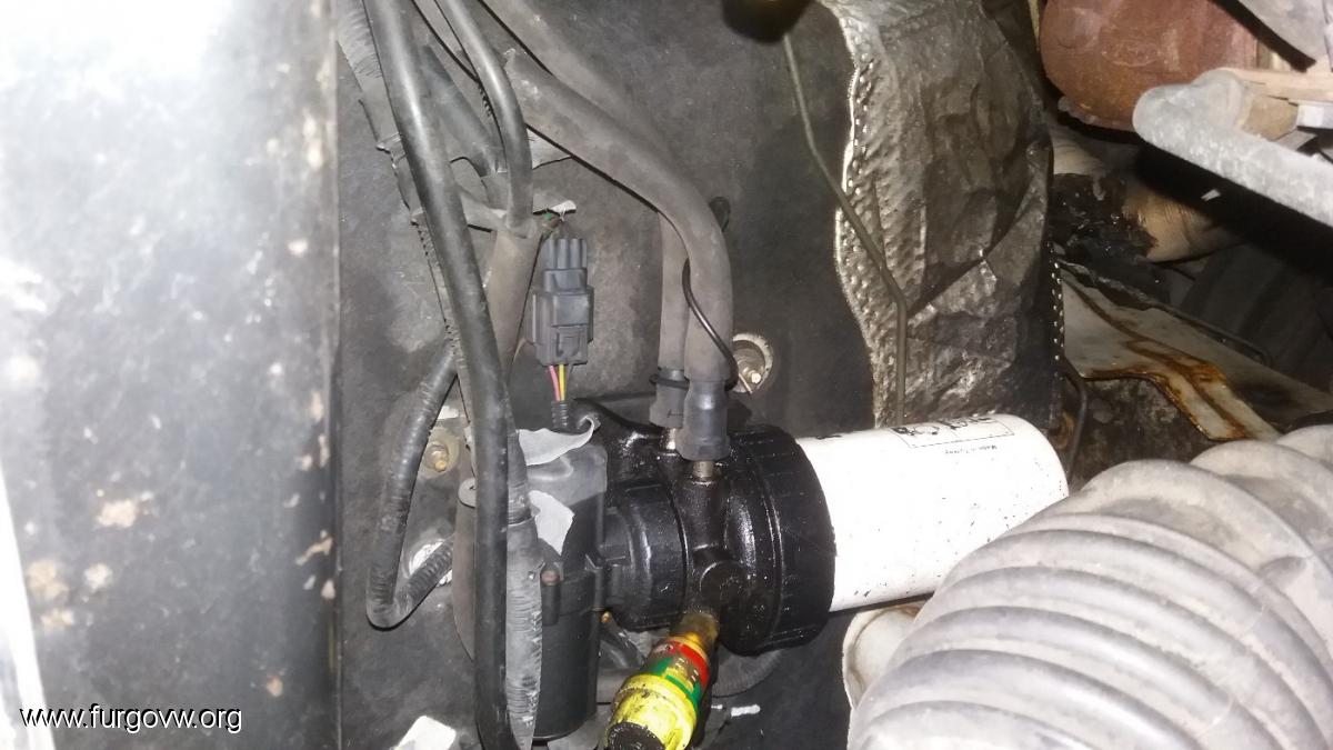

Y le puedo meter aquí la t cerca del filtro.
Pero en cual de los 2 manguitos seria?
Gracias.
ta
Pues es seguirlo desde el depósito  o ver a donde llega cada uno .

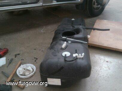

En la MK6 es muy fácil bajar el depósito, el problema puede ser subirlo. Yo cuando lo hice apuré para que hubiera muy poco combustible, lo descolgé de un lado y parte del otro y probé a ver si podría volver a ponerlo y lo puse con bastante dificultad, aunque solo sean 5-10 kilos el problema es que es un trasto grande y tienes muy poco espacio para hacer fuerza. Así que lo volví a poner y apuré hasta que empezó a darme tirones, así lo pude hacer sin mayor problema.
Aquí te dejo una foto del aforador por si te vale de algo. Si tiene el pitorro que te comenta Ta, pero me parece que la mía no tenía nada en la parte interior. Yo le puse espadín.

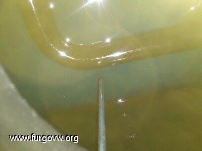

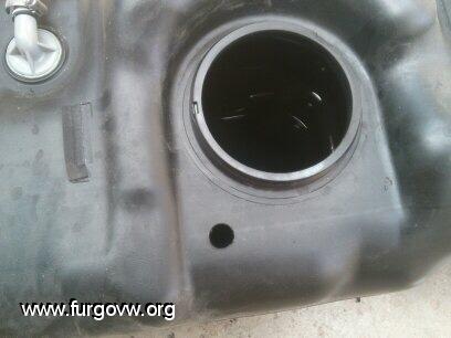

Dentro no tiene que tener nada ,,bueno lleva como una o dos C para encastrar el tecalán fino en un lateral , y dejarlo a dos centíemtros del fondo . El pintorro lo cortas con una sierra , igual luego si el tecalán le cuesta entrar pasas una broca fina .
Vende un kit con una toma rápida , pero de la manera casera vale , arriba en el pitorp pasa el tecalán por una de la gomas del kit , y la,pones por encima del pitorro tambien y ya es estanco .

Entiendo que en el afordaor hay un pitorro que sierro y meto por ahí mi tubo de admisión de gasoil de la calefa.que engancho en las C para que no quede suelto.
Entendí bien?es que soy muy burro.
Que le meto para que quede estanco del todo?
ta
Diciembre 23, 2017, 20:07:26 pm #703 Ultima modificación: Diciembre 23, 2017, 20:25:17 pm por ta
Eso es  :)
Antes del poner el tecalán le pasas un trozo de tubo goma asi ese trozo lo pones encima del pitorro tambien , asi quedan los dos rodeado por el tubo de goma que abraz a los dos estremos , luego si quieres les pones unas abrazaderas a los dos si queda flojo .
