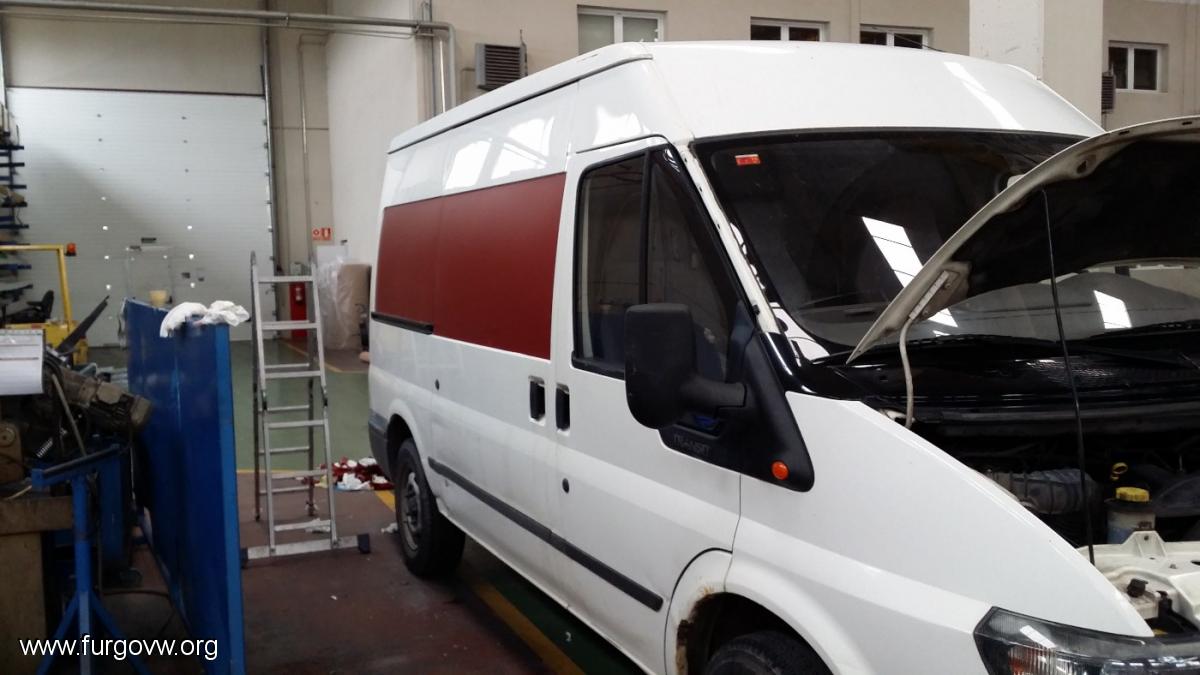

cuesta mucho quitarlas ? he pedido una  al desguace pues la izquierda no esta bien y roza con el capo,el capo también lo tengo que cambiar

Si que se ve las aletas mal , no me extraña siendo la furgo de Bermeo  :roll:
Tocará recortar y soldar , aúnque si fuese mía saneaba , linar , antióxido y llenar de cera de cavidades ,,y luego le pegaba directamente el recambio de chapa con sikaflex , sin soldar ni nada , masillas y pintar , y a correr .

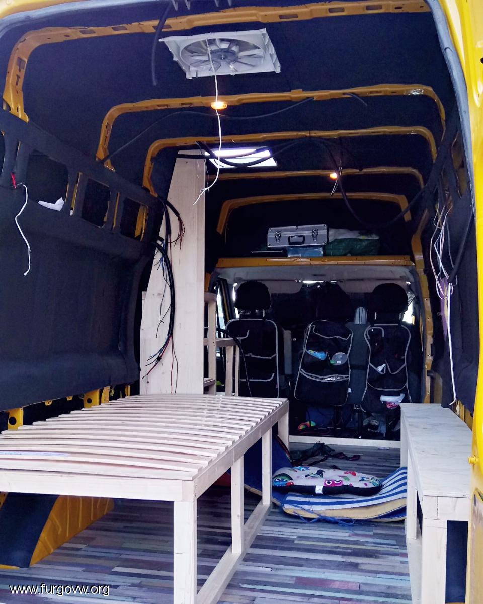

Aprovecho para poner como va la mía que ya va siendo hora...
