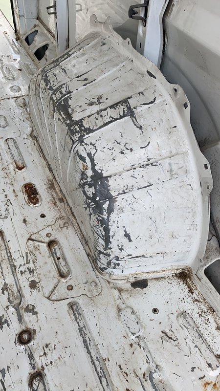

Empiezo con unas fotos de lo que compré que por mi presupuesto y estado era más que aceptable aunque ya tenía encima 300000 km.
Lo primero desmontar limpiar y buscar asiento para convertir a pasajero con bases giratorias.
No tengo fotos de cómo quedo pero todo eso se limpio, saneó y pinto.

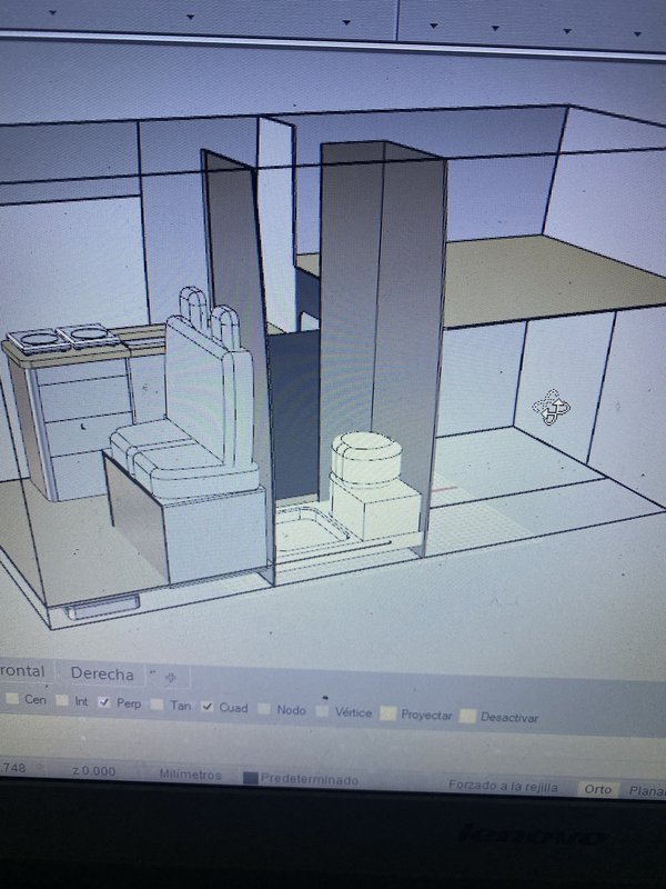

Mientras tanto fui haciendo un diseño digital para ver dirtribucion y seguir comprando materiales (maderas, ventanas, claraboyas,wc...

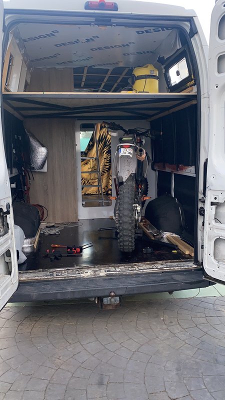

Como vos la intención salón, baño, cama arriba y gran garaje para moto y aún que no está en el diseño, cama convertible en garaje.

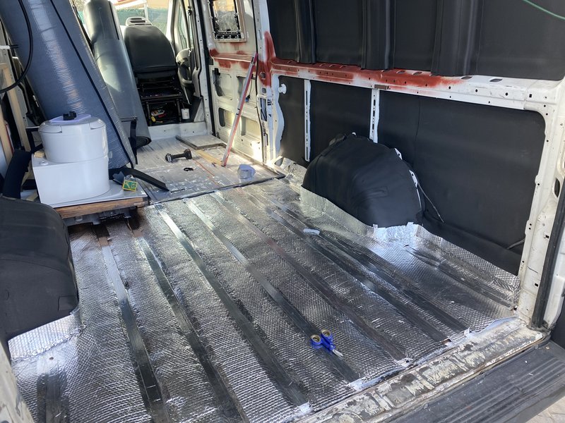

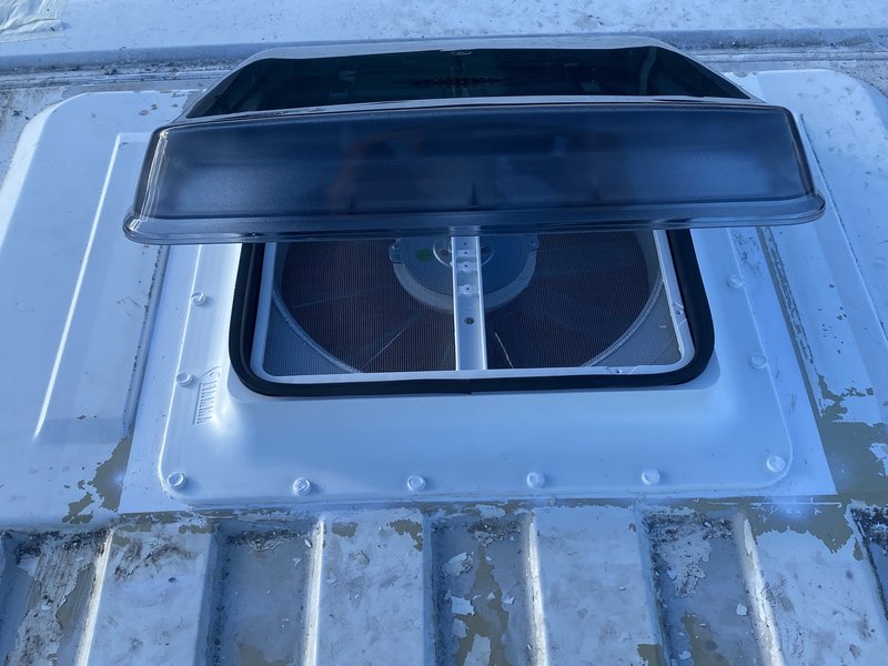

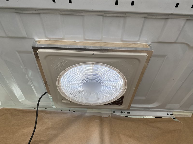

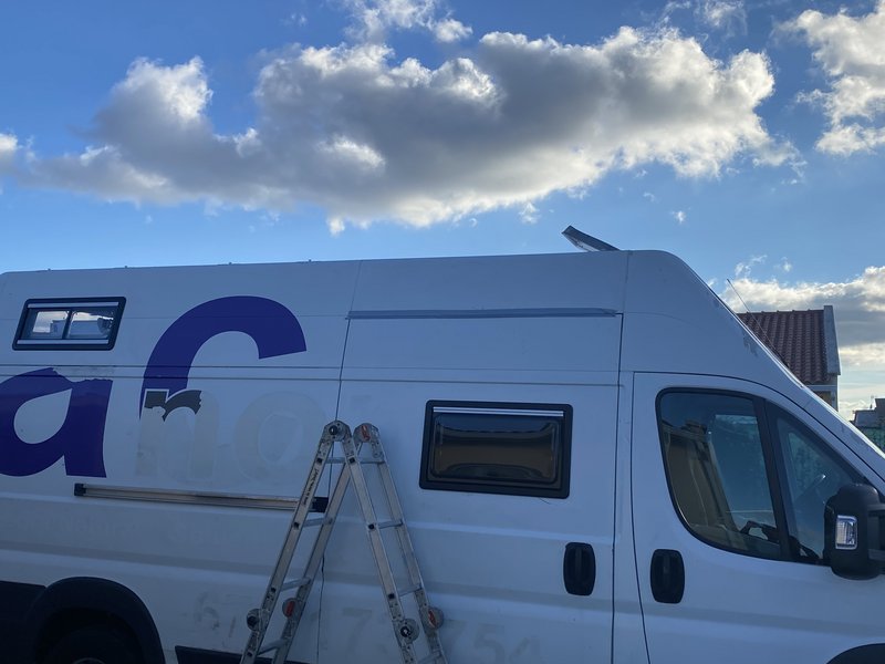

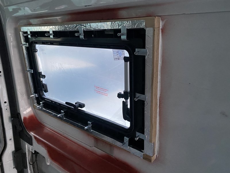

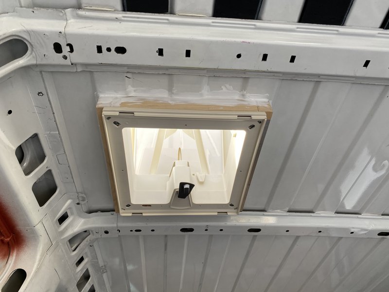

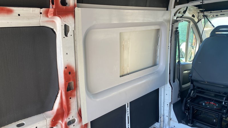

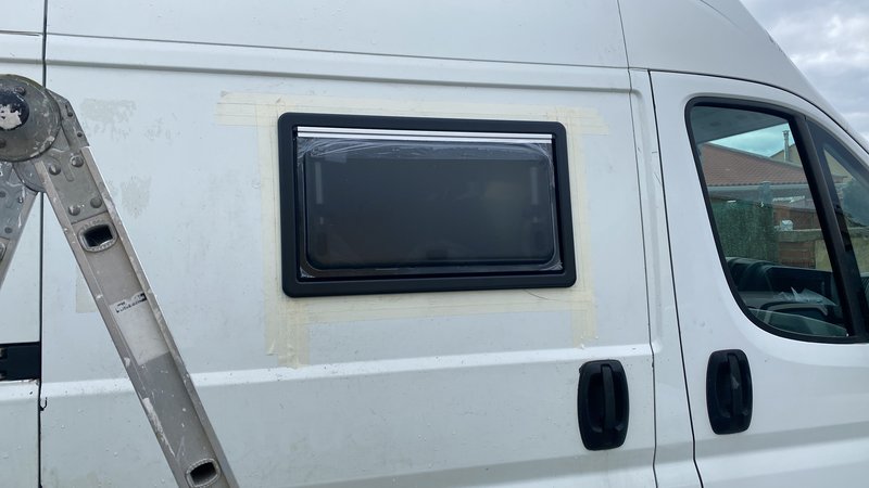

Siguiente paso ventanas y claraboyas y paneles antisonoros.

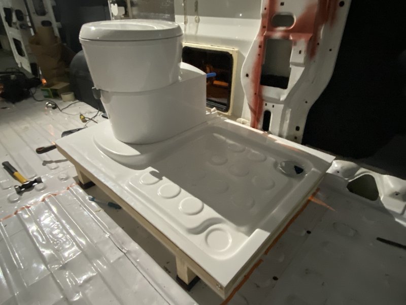

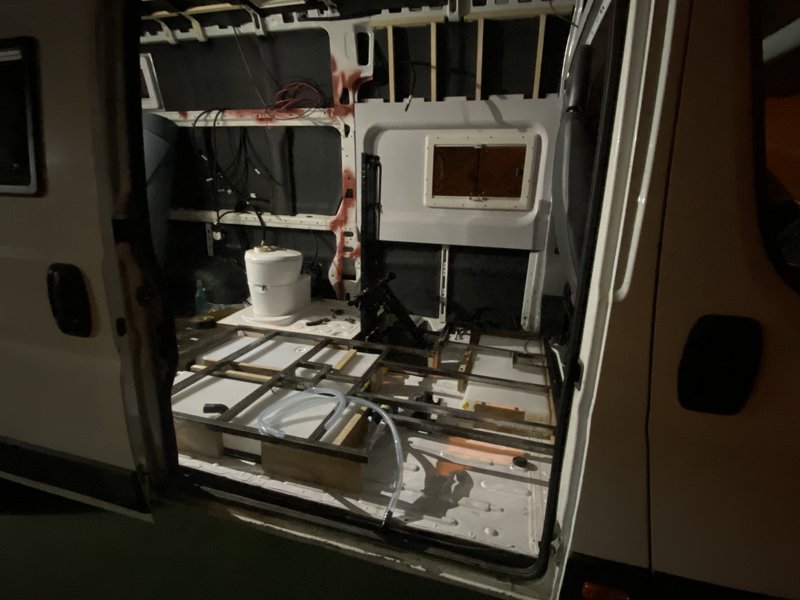

Seguimos con caiflex y plato de ducha wc
La base del baño fue una de las cosas que más trabajo me llevo para conseguir las caídas del plato de ducha ya que es de plástico y por si solo no es muy rígido.
A la vez ya fui montando base cta
Y planteando los dos depósitos bajo el suelo del salón y cocina, que a su vez lleva una estructura para soportar el suelo.
El suelo lleva varios registros para sondas y conexiones de tuberías y bomba y vaso expansion.
Mientras fui haciendo conexiones del depósito de grises y soportes para sujetarlo también saneamiento y pintura de bajos

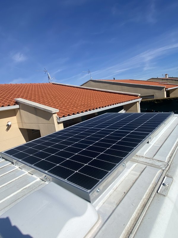

Placa solar de 380w y tubos corrugados montados, más de 100 metros de tubo.

También se hizo a la vez la estructura de la cama con tubo de acero 30x30x1,5 sujeto a unos verticales de 20x20 que van atornillados con tuerca remachable de 8 a las vigas longitudinales de la carrocería.muchos números y comedero de cabeza también.
También ya se montó tablero de la cama en laminado abedul de 15mm pintado en blanco

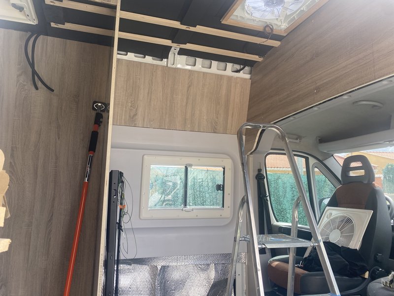

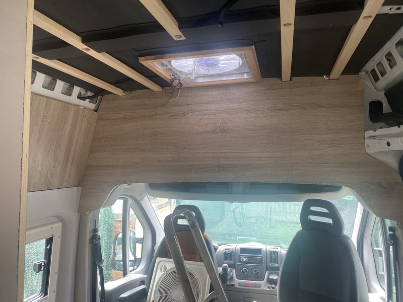

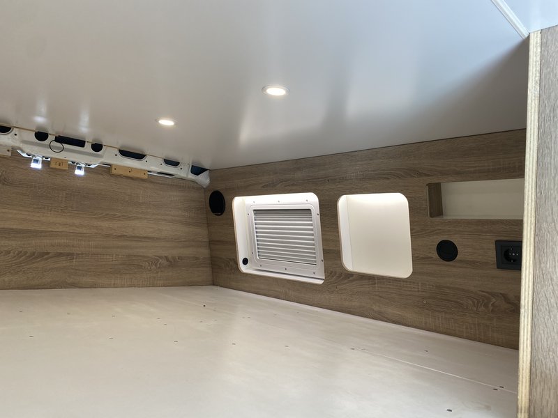

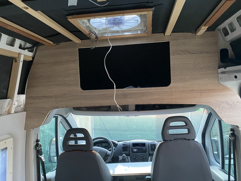

Es hora de vestir paneles laterales de la cama y techo.
Para el techo he usado composite de aluminio de 3 mm muy ligero y resistente y barato con un acabado cojonudo.

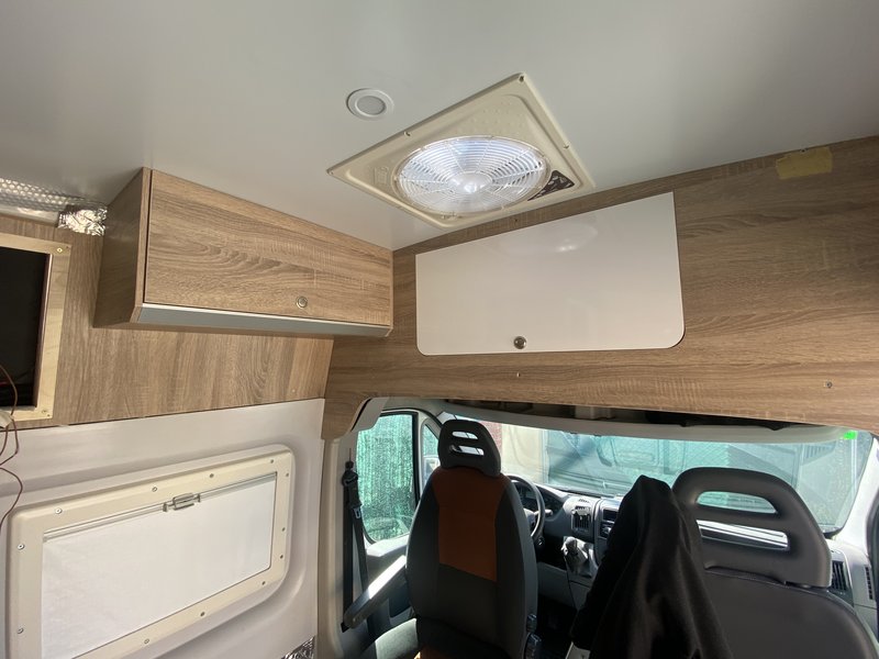

Vaño con techo y mueble alto con tapa tambucho de náutica impermeable.

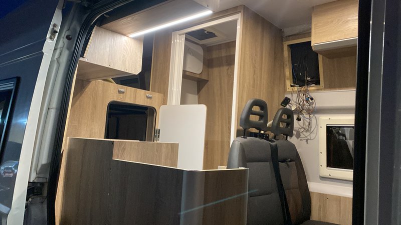

Paneles laterales con cortina de Lis led indirecta. También tomas usb a cada lado 220 y calefacción

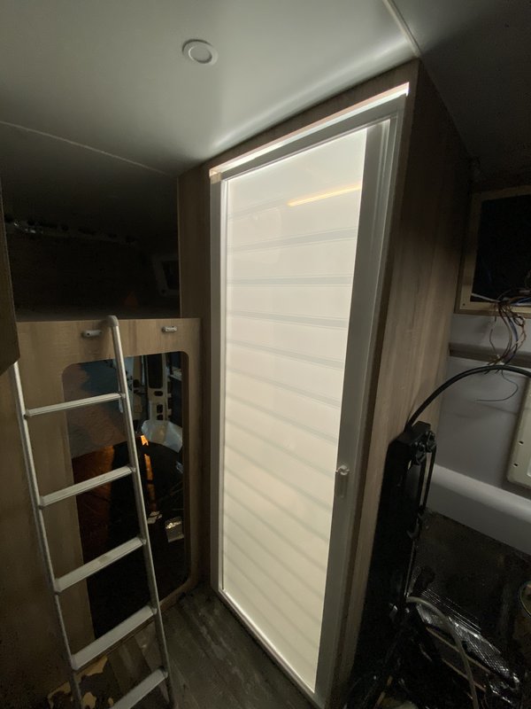

Mampara enrollable para no perder espacio con puerta.

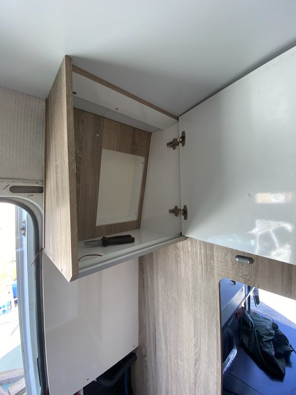

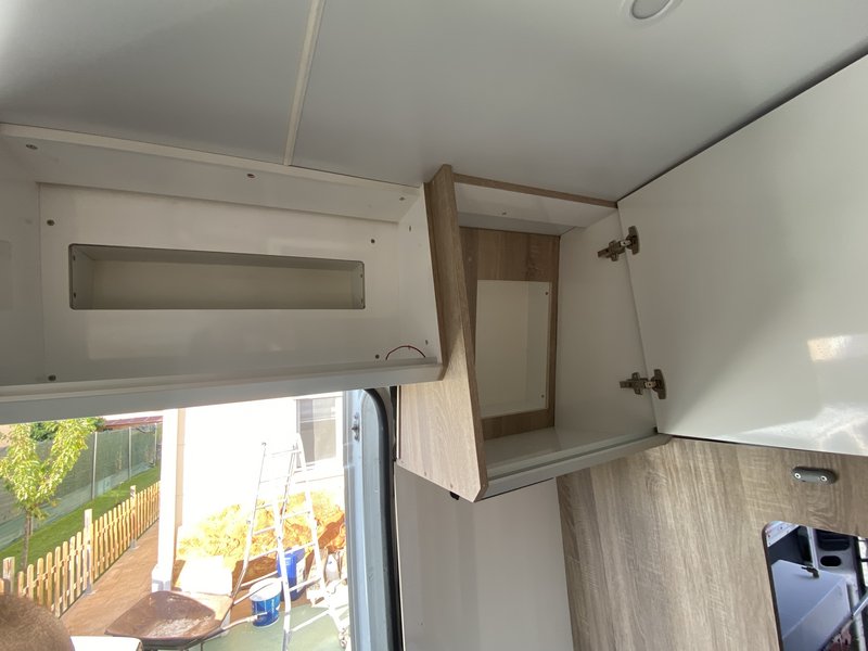

Muebles altos

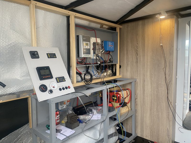

Empezando a conectar cables en panel de control

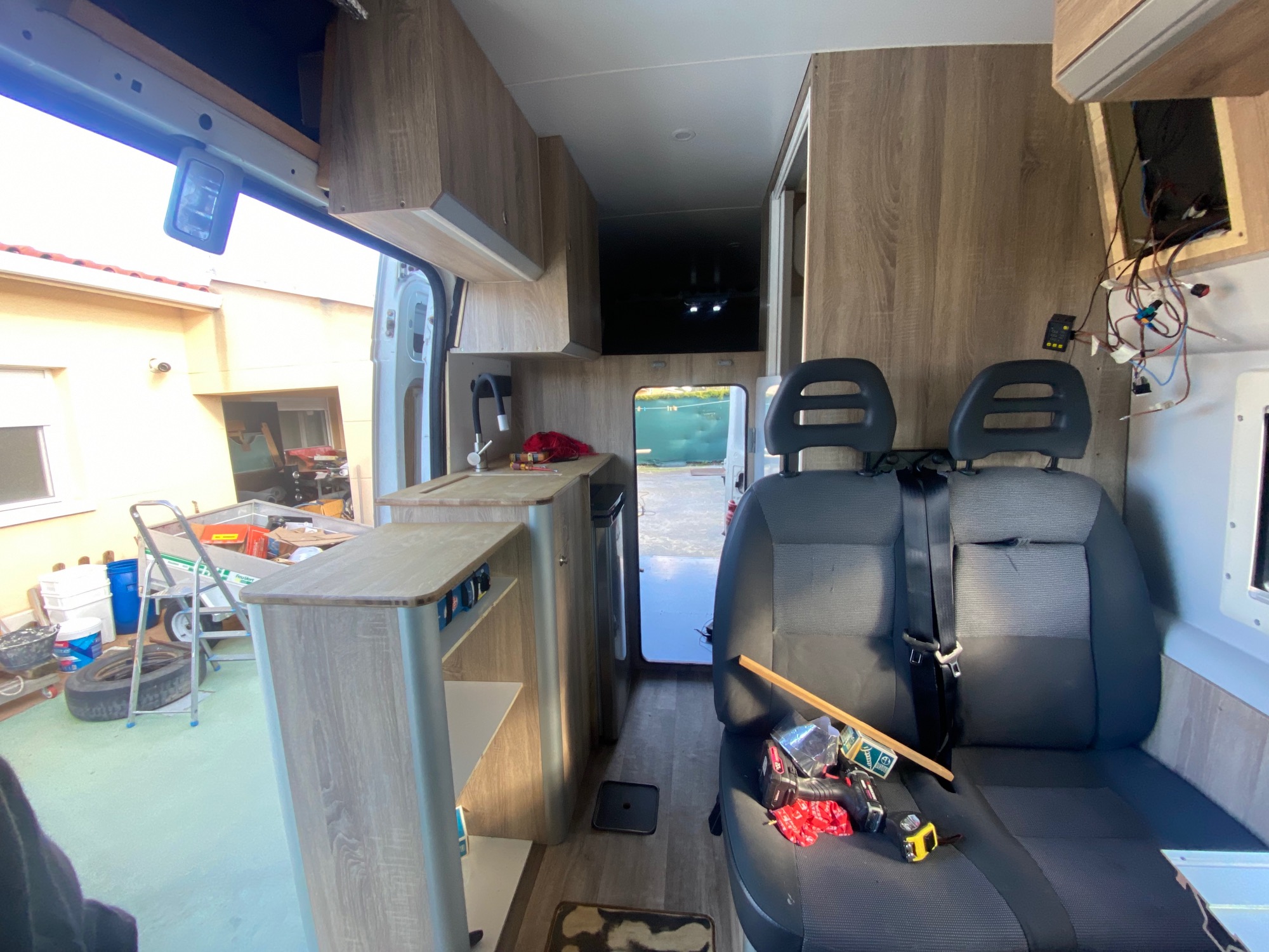

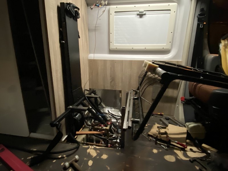

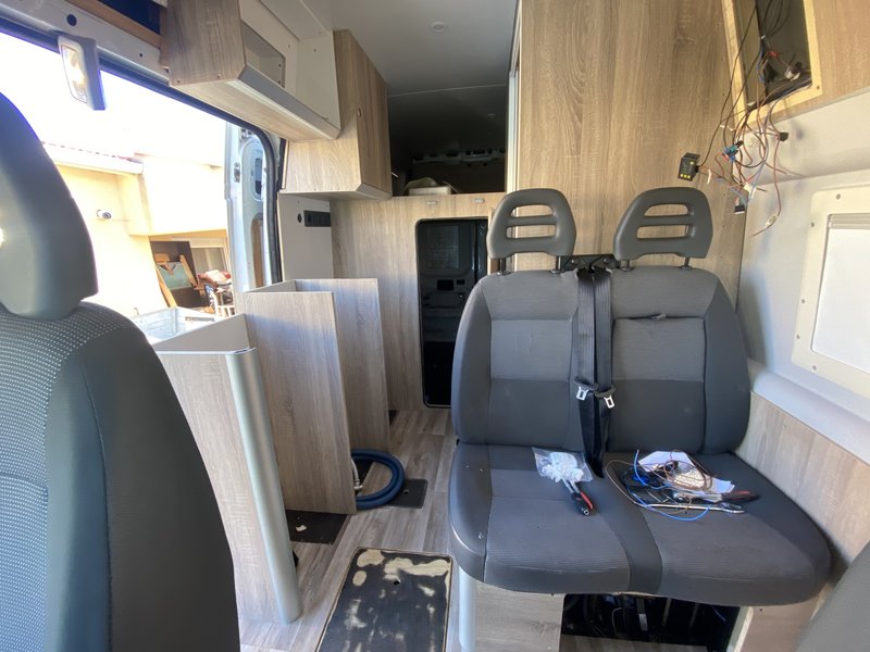

Asiento. Mil dudas si hacer cajón y espuma que si asientos dobles...
Al final asientos dobles delanteros cortando estructura y haciendo un subchasis para que sean abatibles ya que debajo va la calefacción y agua caliente hecho con una Thermotop de una t4 que va en los bajos y suben los tubos hasta ahí, la calefacción va con un radiador de coche y ventilador y el agua caliente con intercambiador de placas
Conectando instalación eléctrica parte bateria.
Batería litio 200ah, caja de fusibles, booster,regulador solar...

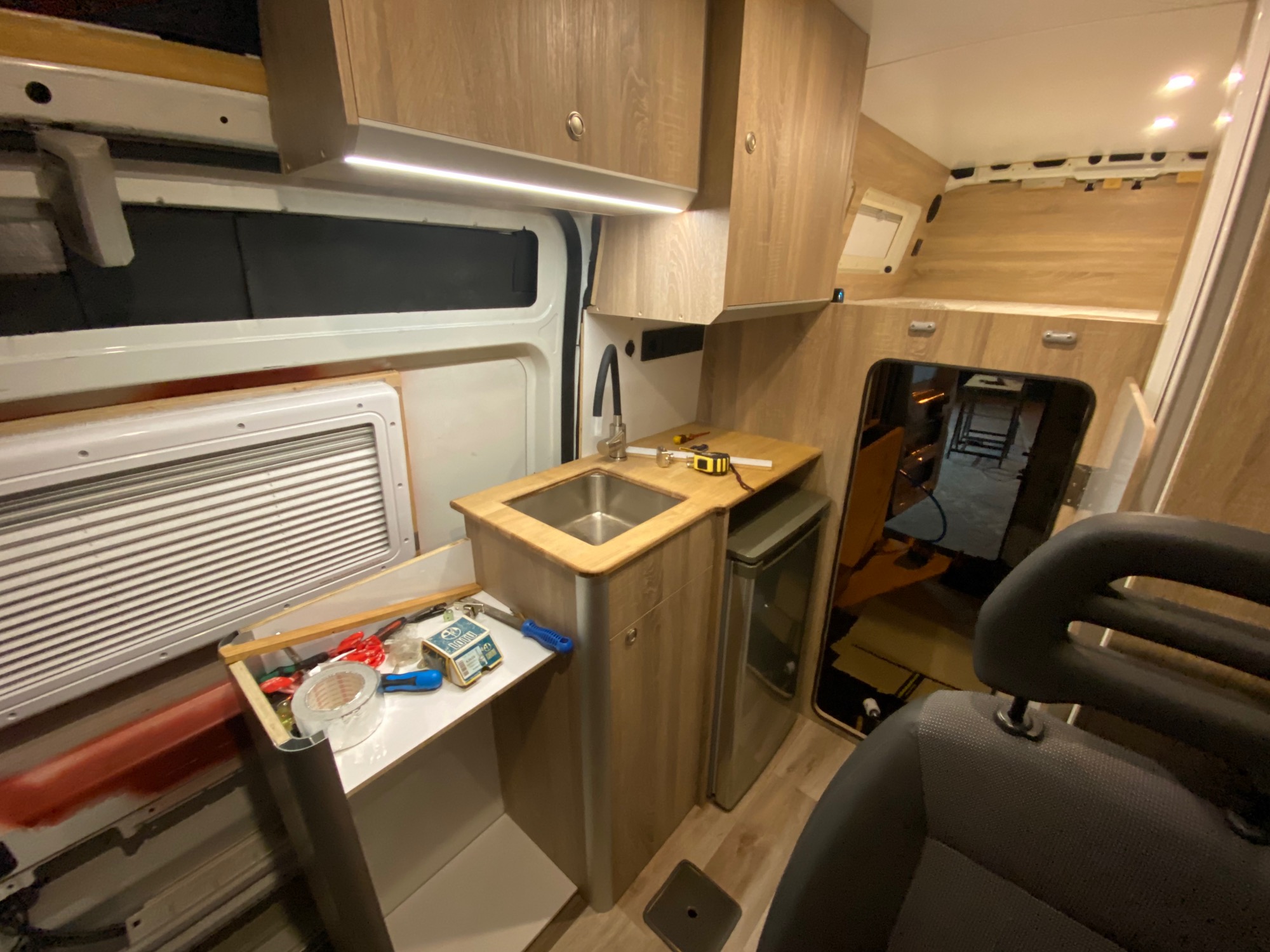

Ahora mismo estoy con la cocina y acabo de poner el suelo de vinilo y panelado el perímetro de asientos.
Mañana saco más fotos del estado actual.

Me ha dado un retorcijón cuando he visto que has apoyado las paredes del baño sobre el plato de ducha y eso me parece un error .nono A mi se me ha rajado un plato de ducha igual y para sacarlo entero me ha costado la misma vida porque estaban las paredes apoyadas encima y además le habían puesto sica como si fuera gratis.
Lo mismo si se rompe el desagüe del baño, que tal como se monta es complicado de reparar.
Creo que sería más acertado montar toda la estructura del baño y, finalmente, colocar dentro el plato de ducha con sus desagües y tal de forma que sea fácilmente extraible.

Tienes toda la razón y he pensado mil veces en eso, pero por tema de desagüe que es lo que más miedo me da que fugue o se rompa el sifón lo deje así para poder cambiarlo por la parte de los asientos , sería laborioso pero factible cambiar el sifón.
La idea que tengo y como el plato queda hundido respecto al suelo del resto de la furgoneta, es hacerle una estructura de teca para que apoye en los bordes que son más rígidos y evitar que parta el plato.
Unas fotos más de los avances de esta semana...
Grifo ducha , madera de asientos y compartimentos que irán en el doble fondo.

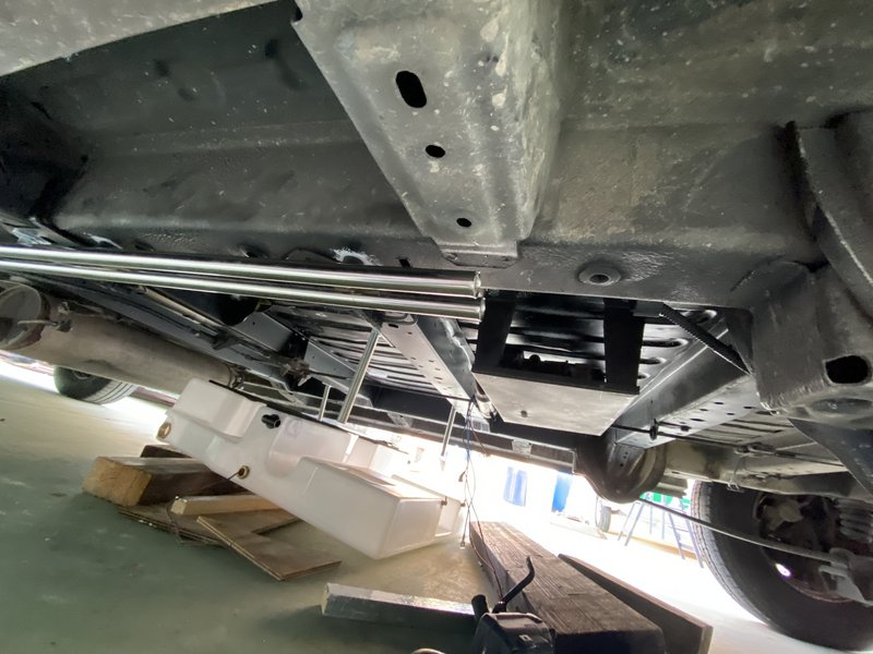

Pongo unas fotos de la instalación de la calefa.
Va instalada en los bajos detrás del depósito de grises
El líquido refligerante lo llevo por debajo hasta la parte de los asientos con dos tubos de inox de 20mm, uno de ida con el líquido caliente y otro de vuelta con el retorno frío
Y dentro con cobre la entrada y salida distribuyen mediante dos llaves de paso los dos circuitos.
El de calefacción es un radiador de coche metido en una caja hermética, con un extractor en la entrada metiendo aire y por el otro lado los tubos de salida de calefacción.
Y por el otro circuito, un intercambiador de calderas de gasoil para el agua caliente.
No he podido probar el rendimiento de la calefacción por qué me está dando fallos y se me apaga, cuando esté funcionando comentaré el rendimiento del sistema que no descarto que me toque modificarlo.

En verano la Thermotop top estará apagada y fría y no la tengo conectada al circuito de refligeracion de vehículo ya que si tienes una fuga o rotura de algún manguito, te quedarás tirado y me pareció mucho lío tirar tubo hasta el motor.
 solo se usará para la ducha y lo que entra es solo dos tubos al intercambiador. Lo poco que la he usado, el vaso de expansión del líquido refligerante de la Thermotop top no llega casi a calentarse y la tubería quema al tocarla .
Lo de meter todo abajo lo baraje pero el intercambiador con agua en los bajos en invierno y donde vivo con hasta -10° no me convencía por heladas.
