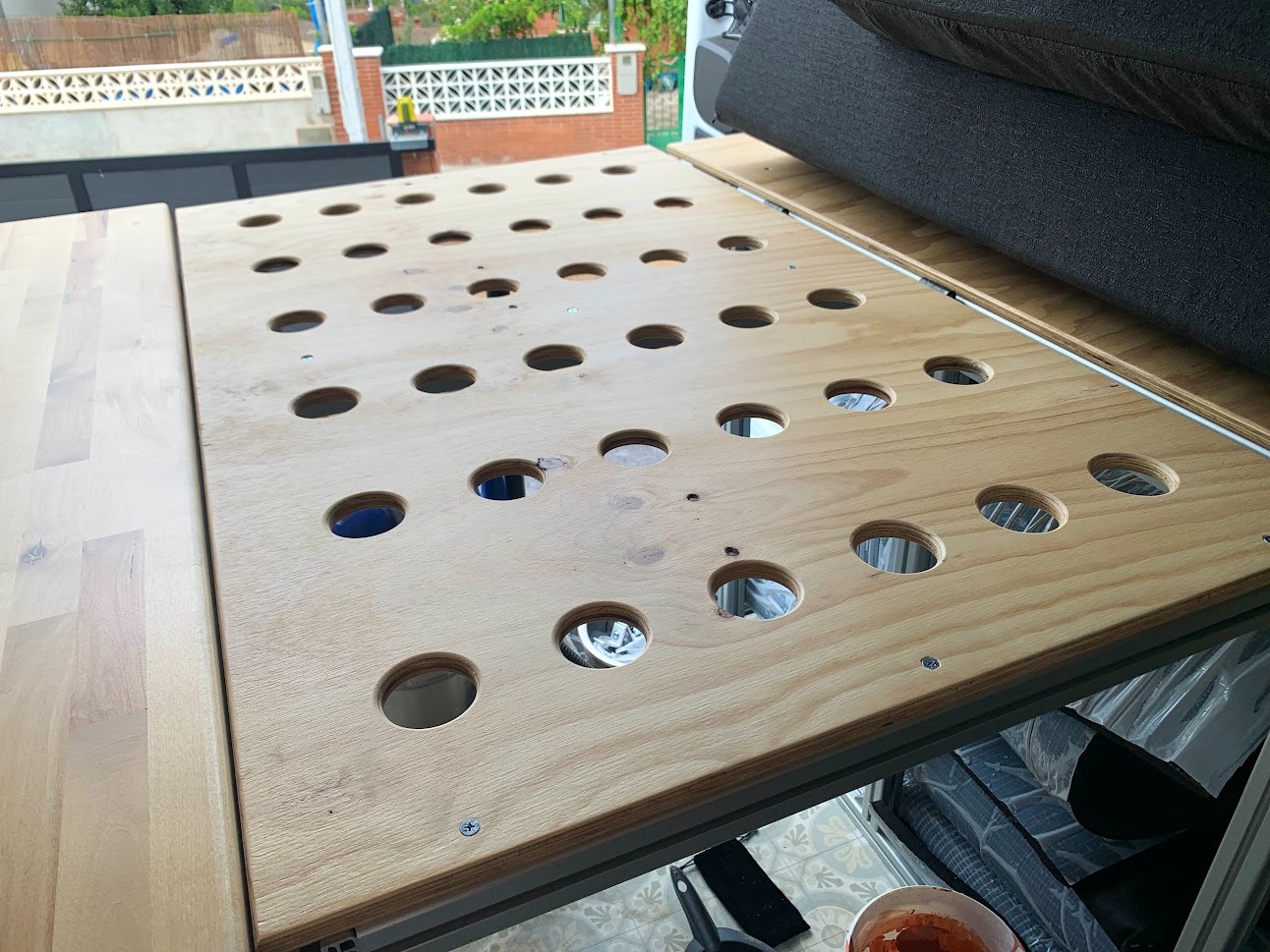

Yo en mi furgo he dejado trozos de contrachapado barnizados con poliuretano al agua. Realmente ahora hay productos muy buenos al agua lo cual facilita muchísimo la aplicación, sin tanto olor, más ecológico y mucho más fácil de limpiar los utensilios.
El que he usado yo se usa para suelos, es barniz para parquets y queda francamente bien. Yo no usé tapaporos, después de darle la primera mano le daba una pasadita de lija para quitar el repelo y otra mano.

Cita de: Blizz en Septiembre 17, 2022, 19:45:26 pmYo en mi furgo he dejado trozos de contrachapado barnizados con poliuretano al agua. Realmente ahora hay productos muy buenos al agua lo cual facilita muchísimo la aplicación, sin tanto olor, más ecológico y mucho más fácil de limpiar los utensilios.

Al final el tapaporos no deja de ser para proteger la madera algo más y que te absorba algo menos de barniz
