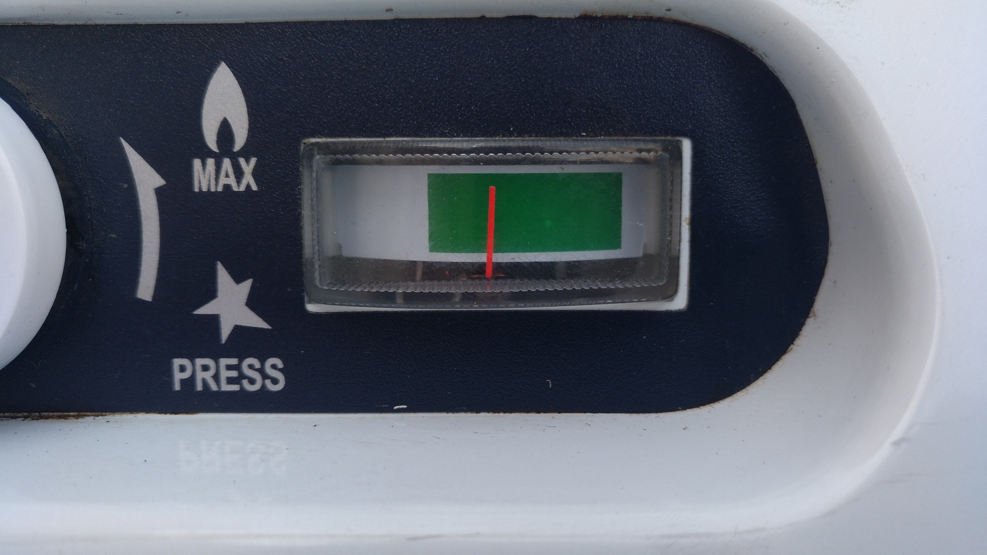

Aupa gente, probando con butano desde hace tres días, y regulador de 29 mb. Por ahora bastante bien, encendiendo entre la tercera y la cuarta intentona. Esta noche justo nos ha hecho el feo y no encendía, he abierto rejillas, comprobado todo, y después de jurar en hebreo y echar el piti de la paciencia ha encendido bien  ???
Ahora refresca y la aguja sube más, pero de normal solo llega a verde o un poco mas. Hoy he abierto a tope el respiro inferior del quemador, a ver que tal.

Lo que si es cierto es que la aguja sube hasta el mismo nivel en ambos casos, al principio de la zona verde con algunos despuntes inexplicables, a veces hace mas fresco fuera pero otras veces no hay cambios en la temperatura exterior y la aguja se anima a subir unos milímetros mas.

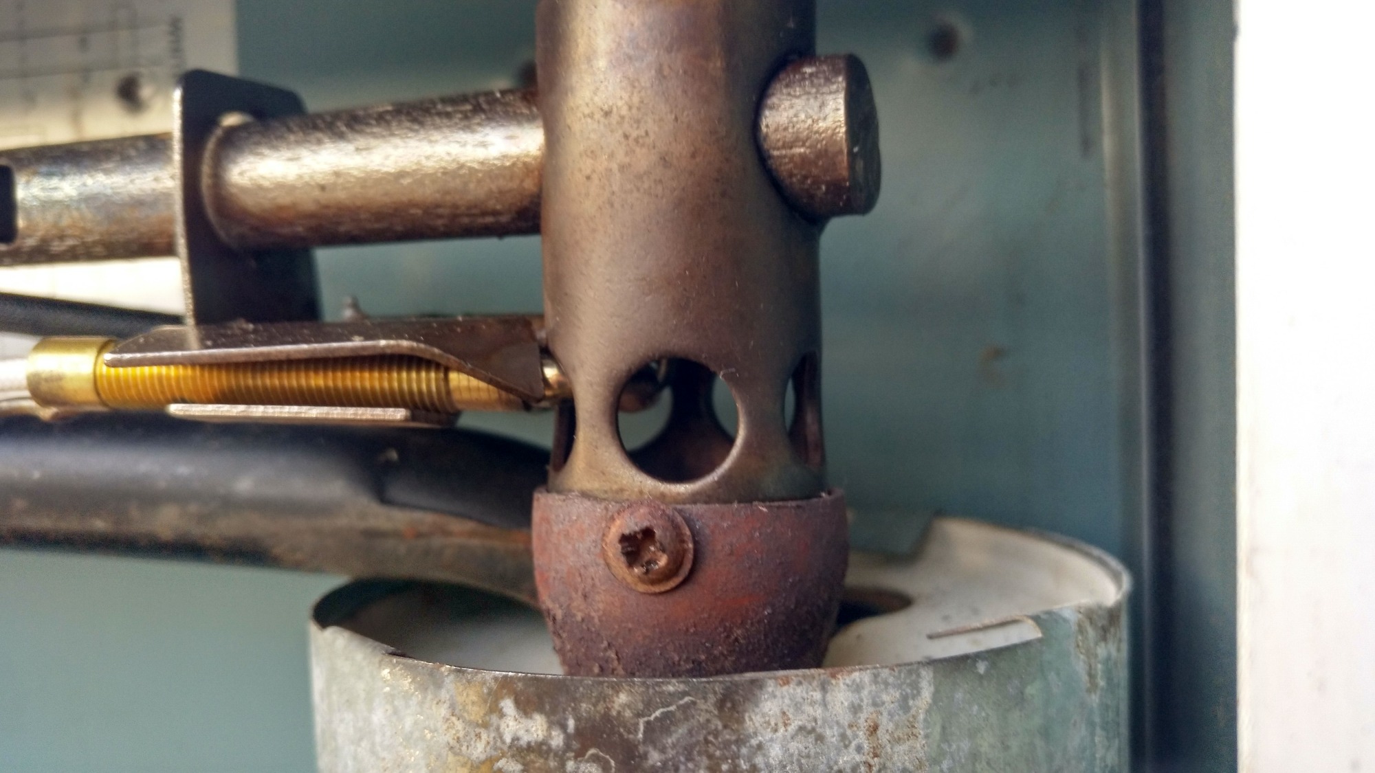

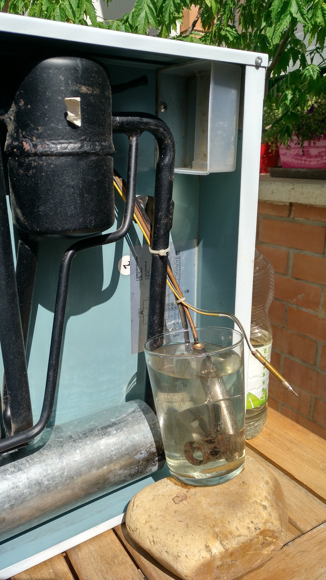

Otra cosa, el chiclé no se puede desmontar, va soldado al quemador, y ambos soldados a la tubería, para limpiar hay que hacer un truquito
Y luego con una aguja limpiar el quemador
No tengo una foto de las rendijas del quemador, pero está ahí dentro.
Tras limpiar todo bien de polvo la he encendido y sube la aguja como nunca.
Y por confirmar, como dicen las instrucciones, la temperatura baja entre 18 y 22 grados con respecto al exterior. Ahora mismo 28°C fuera y 11°C dentro, en medio con nevera vacía. La temperatura encima del enfriador está en 5°C, menos mal que ahí caben justo dos latas.
