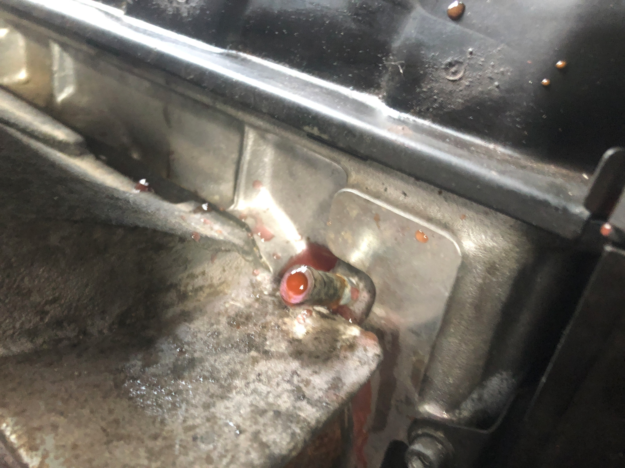

No consigo localizar el manguito roto, el caso es que tiro agua al bote y se escucha como cae en la chapa del cubre carter. ¿Podría ser uno de los empalmes de las bombas anuladas?, no consigo acceder hasta tan abajo.

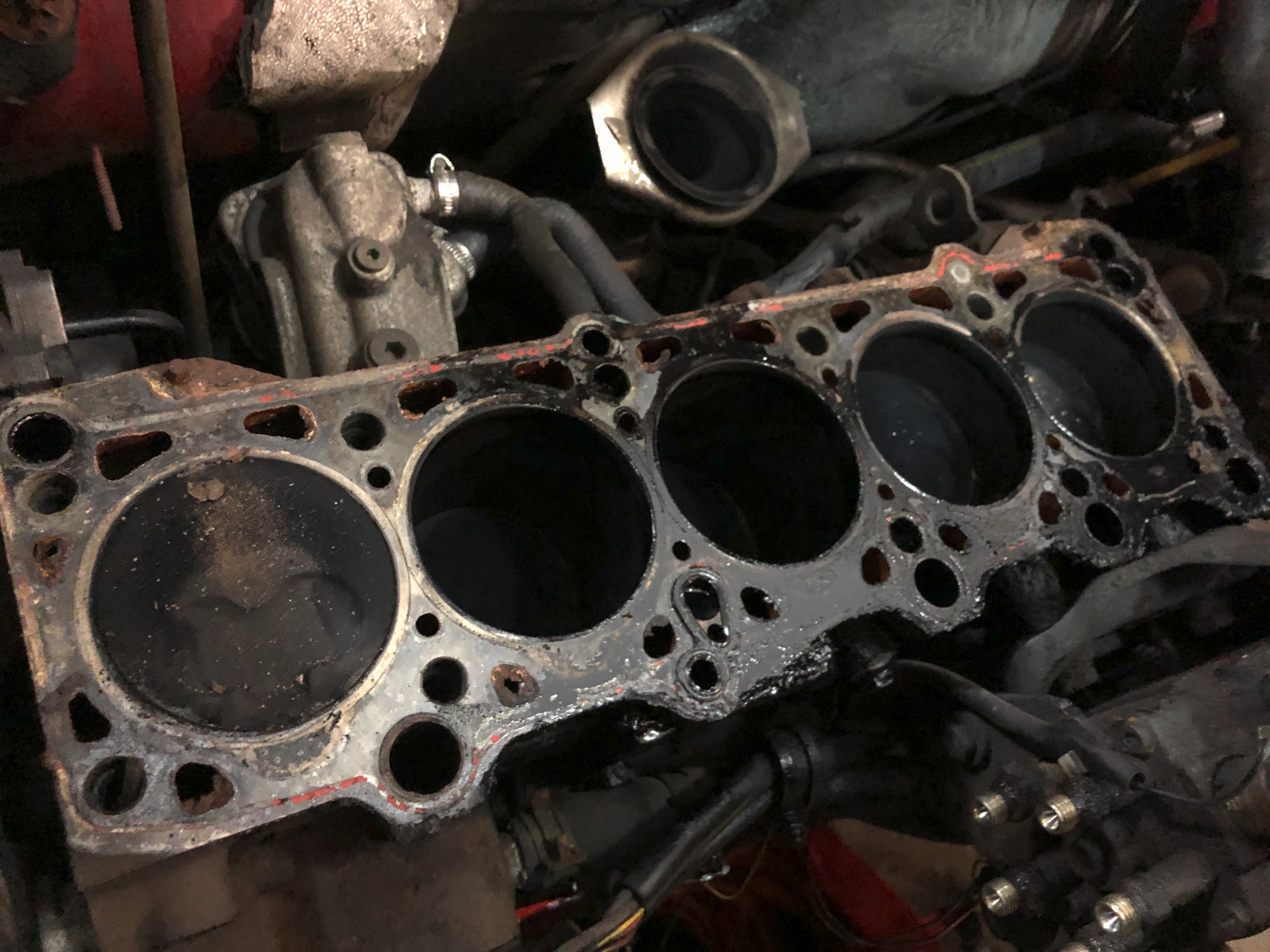

aMari

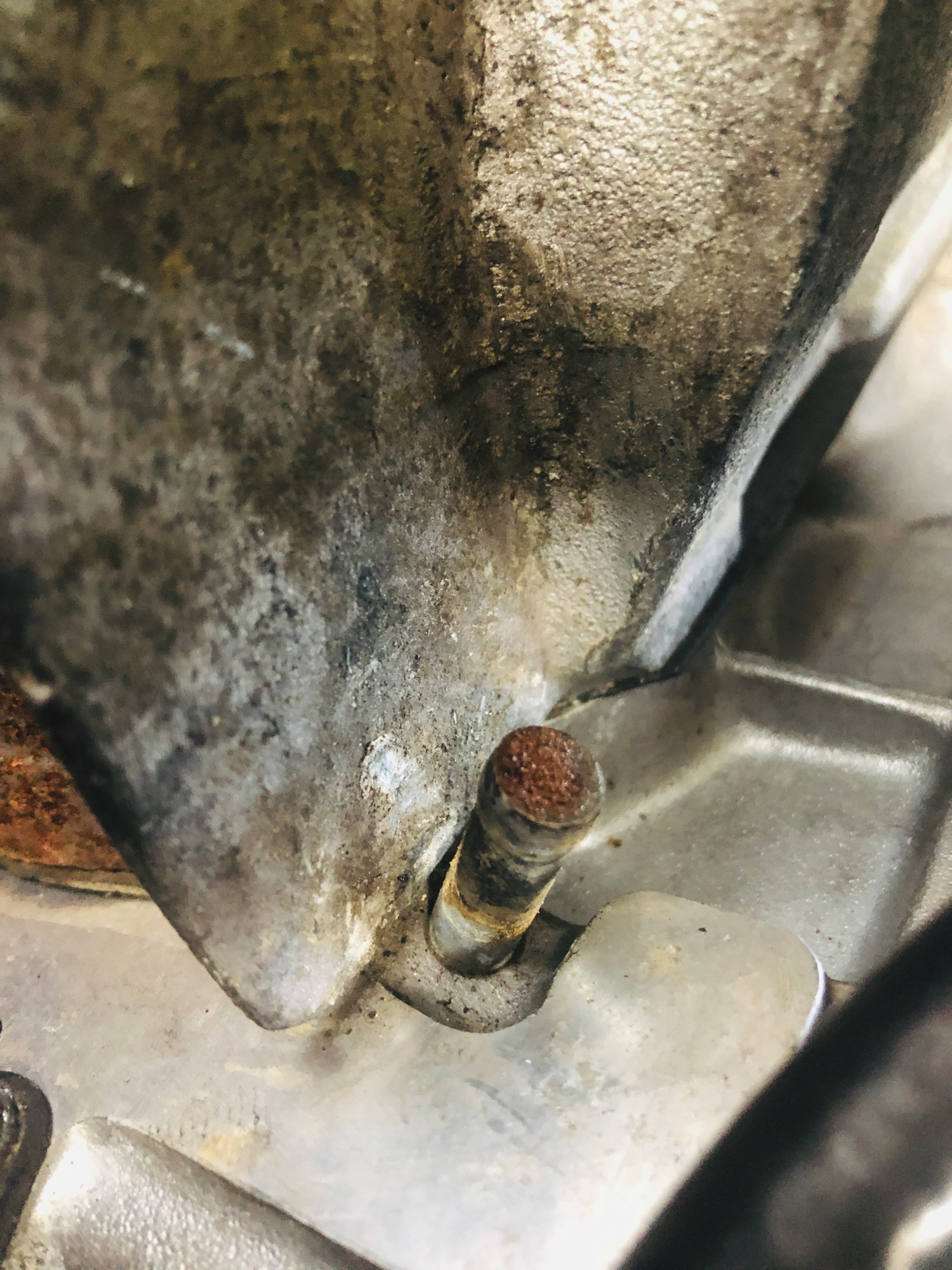

Esta foto la pude tomar cuando levantaron la culata, creo que un experto puede ver muchas cosas solo con la foto. Yo en su momento no supe valorar (tampoco me correspondia en manos del taller condié), pero ahora me doy cuenta que ese bloque no estaba en condiciones de montar una culata nueva sin más comprobaciones (planitud, fisuras, obstrucciones, etc)... tiene una pinta horrorosa diría yo (conductos atascados de óxido-barro, lodo seco,  por donde no circula el agua, se entiende que la junta de culata ha fallado por la zona del bloque pues se ve sucio de aceite en gran parte, etc...) no pude ver como la dejaron ni siquiera antes de montar la culata, no me quiero imaginar....

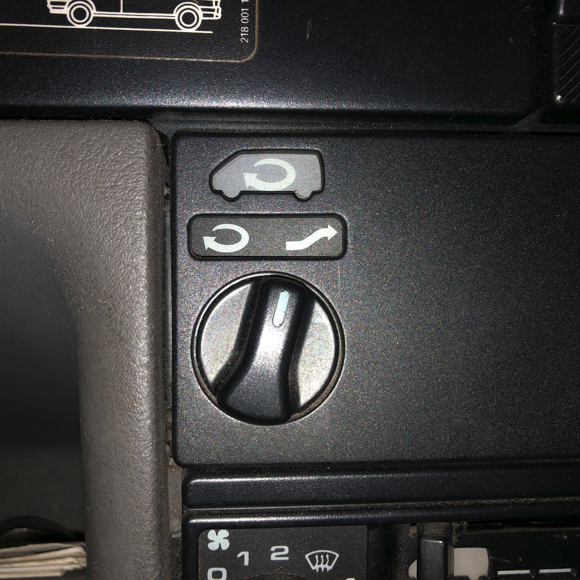

Buenas, Tal y como comentaba anteriormente, sólo he conseguido recuperar la calefacción seleccionando la posición de la derecha que se ve en el mando, sin embargo siempre lo he llevado en la otra posición (izquierda). No tengo claro qué es exactamente lo que se selecciona con este mando y en qué puede afectar para que ahora no salga aire caliente si selecciono la posición de la izquierda "la circular". Gracias!

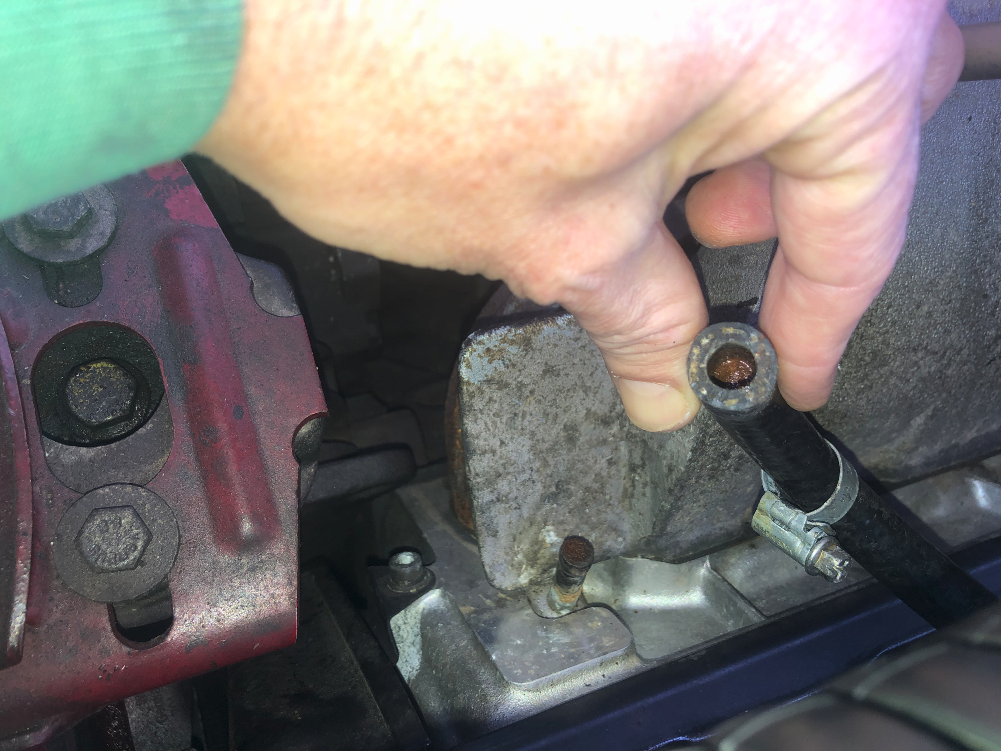

aMari

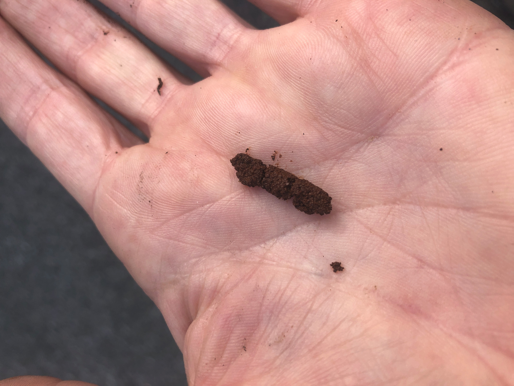

En estas fotos se ve claramente el tapón de barrillo-de-óxido-seco que estaba taponando la salida de la culata y el mismo manguito que conecta con el bote. Este marrón lo desatasqué yo tal y como ya comenté después de haber pasado por vw oficial y otros talleres y de haberles avisado que en el foro me estabais advirtiendo de estas posibles obstrucciones (así, queda claro viendo las fotos que no me hicieron ni caso...). El mismo día también desatasqué la parte izquierda de la "T" que estaba obstruida donde se conecta con el segundo manguito que me comentabais, el que va del radiador a la "T". (he tenido que desatascar la salida de la culata un par de veces más, se ve que por ahí dentro hay suciedad y tiende a atascarse, no se si es sólo por el atasco o además se pueda estar sumando la presión que se pueda estar colando de los gases de combustión al circuito de refrigeración pero yo veo ahí que se genera demasiada presión, y cuando abro el bote de expansión y ya se libera la presión del circuito se escuchan movimientos de flujo de agua, gases y presión por esa zona de la culata... ¿alguien puede dar pistas de todo esto? GRACIAS y saludos!
Cuando purgo el circuito al principio suelta presión y sale liquido con muchas burbujas finas, como la espuma del champagne, hasta que veo que empieza a salir ya más líquido que espuma y cierro el tapón de purgado, así es como voy tirando por miedo a romper más manguitos y quedarme otra vez más tirado...
Ese mando es el de la recirculación. La posición de la izquierda es la recirculación activada, es decir, la ventilación toma el aire del interior del habitáculo. La posición de la derecha es la recirculación desactivada, la ventilación toma el aire del exterior, desde el filtro de aire que hay en el vano motor.
Si solo te funciona la calefacción sin recirculación, se me ocurre que algo este obstruyendo la admisión de aire desde el habitáculo, que no sabría decirte muy bien desde donde la hace.

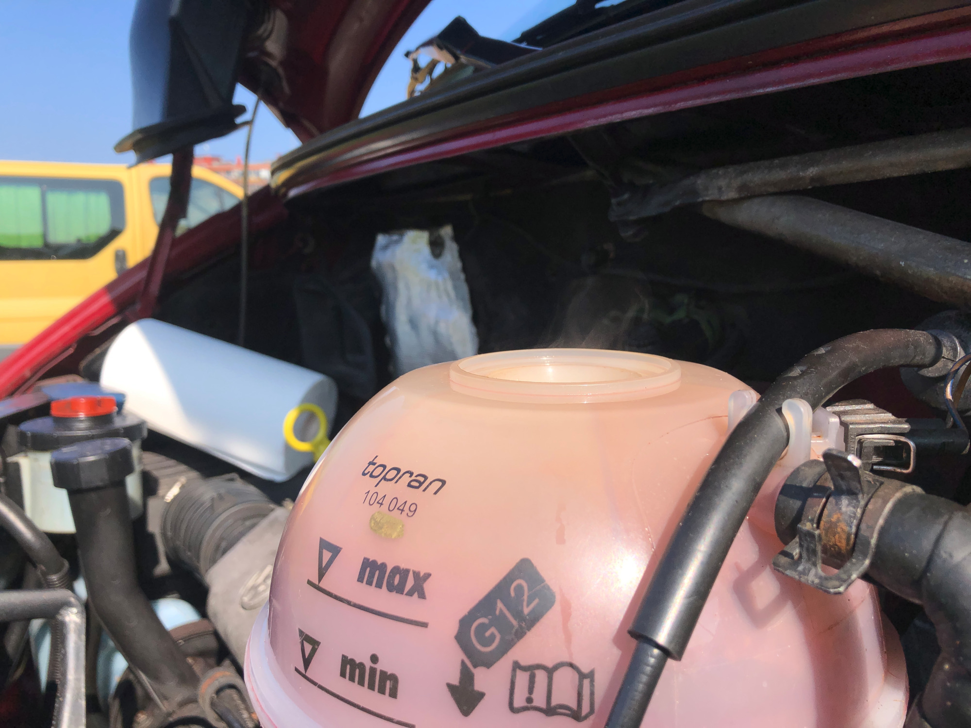

Muchas gracias Ren por las aclaraciones y aportaciones. Hoy he probado a soplar por el manguito superior del bote y salen burbujas por la parte inferior del bote. Ayer tuve que desatascar de nuevo la salida fina del radiador que estaba obstruida y por tanto el manguito que conecta esa salida con la "T" no se calentaba. Está claro que constantemente se obstruye esa salida y la otra salida de la culata, o sea, las dos que van a la "T" del bote. Cabe pensar que hay suciedad en el circuito, bloque motor, o no sé dónde pero la hay. Además hay exceso de presión, manguitos hinchados (sobre todo el gordo superior de la derecha) y con el bote abierto salen gases por el bote de expansión (subo fotos donde se puede apreciar). Según coge presión el circuito el nivel de liquido del bote baja y si abro el bote tira presión por la válvula que hay detrás del bote y los manguitos se deshinchan, si abro demasiado el bote tira agua también por la válvula. Otra forma de quitar presión al circuito es aflojando el tapón de purgado.
El tema de la recirculación del aire me tiene mosca por que siempre lo he llevado en la izquierda, tendré que investigar lo que comentas y seguir probando. ¿A la hora de purgar el circuito eso no afectará en que posición está?
