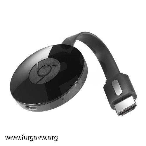

Cita de: mbpaz en Junio 18, 2018, 15:15:44 pm
Minibrico para tener Google Maps (o lo que quieras) en la pantalla de la MP
Como por carreteras secundarias el Garmin de la MP no es lo más fiable, y además los mapas tampoco están muy actualizados, muchas veces nos encontramos usando Google Maps con el móvil.

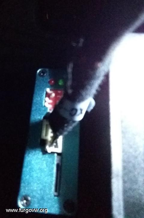

Nuestra furgo venía sin cámara trasera, que nos parecía imprescindible y encargamos añadir en el propio concesionario. Como Mercedes no tiene opción, nos pusieron la cámara con un adaptador Roadpassion como este:
Va escondido en el hueco que hay bajo el "touchpad", encima de centralita Westfalia, con una tapa que sale a presión.
Para poder ver la pantalla del móvil en la furgo, aprovechamos la entrada que tiene el mismo equipo para la cámara delantera, que no le pusimos:
- Comprar un Chromecast (34€)
Enchufarlo antes de nada a una TV normal para configurarlo, que es más fácil. Te bajas la app Google Home a un móvil Android y es muy sencillo.

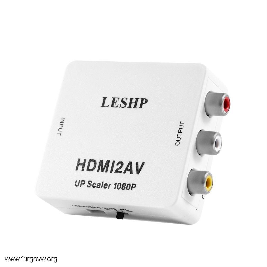

- Comprar un convertidor HDMI a CVBS NTSC
Sale por unos 11€ en Amazon. Tiene un selector "PAL / NTSC", que hay que poner en NTSC.
- Conectar el chromecast al convertidor, y el convertidor a la entrada que le queda libre al RS-2013. Los que tengan un módulo de vídeo original de Mercedes para la cámara trasera pero no tengan cámara delantera no sé si tendrán también una entrada libre.
El RS-2013 tiene cuatro microswitches como se ve en la foto de arriba; el número 2 según la documentación es "front camera enabled" y habría que activarlo, pero a mi ya me venía activado (sin tener cámara delantera).
- Colocar dos cables de alimentación para el Chromecast y el convertidor, el primero de microUSB a USB y el segundo de miniUSB a USB. Por ahora los conecto a un cargador USB de 12V en el enchufe de mechero encima de la centralita Westfalia; los enchufes USB de la radio no dan suficiente potencia para el Chromecast.
- Sujetar todo bien con velcro y cerrar otra vez la tapa.

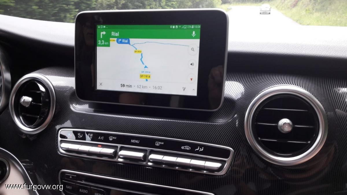

- Al encender, queda disponible como si fuera la cámara delantera. Se activa esa entrada con una pulsación larga en el botón "comando de voz" del volante. Si no es suficientemente larga nos saludará la señorita Mercedes con su frase "Diga un comando"  :) . Si todo va bien, veremos el fondo de pantalla del Chromecast
- Con el coche ya en marcha, el Chromecast va a intentar conectarse a la WiFi que conoce de cuando lo configuraste. Puedes compartir el 4G del móvil poniendo el mismo nombre de red, y él no va a notar la diferencia :)
Ahora, con Google Home desde el móvil puedes "compartir pantalla", y cualquier aplicación móvil que abras se verá en la pantalla de la furgo.
Lo que ves no es más que una copia de la pantalla del móvil. Si pones el móvil en vertical se verá en vertical, si cambias de aplicación o te llegan notificaciones se verán en la pantalla.
Algunas aplicaciones como Netflix o Youtube tienen soporte nativo para Chromecast y puedes conectarlas al aparatito sin necesidad de mantener el móvil activo, pero no es el caso de Maps. Y la pantalla es un poco pequeña para ver películas en ella... así que al final nosotros llevamos dos Chromecasts: uno para la pantalla del salpicadero, y otro para ver Netflix en la tele  :)

gran aporte mbpaz!!
Ahora me surge una duda puesto que yo no tengo ese módulo adaptador roadpassion porque no tengo cámaras:
El adaptador roadpassion que te colocaron  para activar la cámara trasera... cómo va conectado a la MP?
Una vez visto esto si lo puedo hacer yo, tengo localizado todo lo demás para colocarlo en mi MP.
A ver si puedes ver o conoces como va conectado y así salgo de dudas y me animo a colocarlo .
Muchas gracias!!
