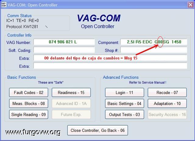

Primero para escoger el tipo de centralita para la lectura con el Vag-Com entre Msg15 y Msg12 lo mejor es una lectura inicial en el grupo1 (engine/motor) y cuando sale el tipo de motor detrás sale el tipo de caja de cambios (manual o automatica). Si hay 00 delante de ese tipo hay que escoger Msg15 (centralitas mas nuevas del 98 en adelante) y si no salen esos 00 hay que coger Msg12.
Luego, el valor ideal de avance en estas bichas es 52 +/- 10. Con la práctica se ha visto que es preferible que sea +10, vamos que si está un pelín adelantada mejor (sobre 55).
