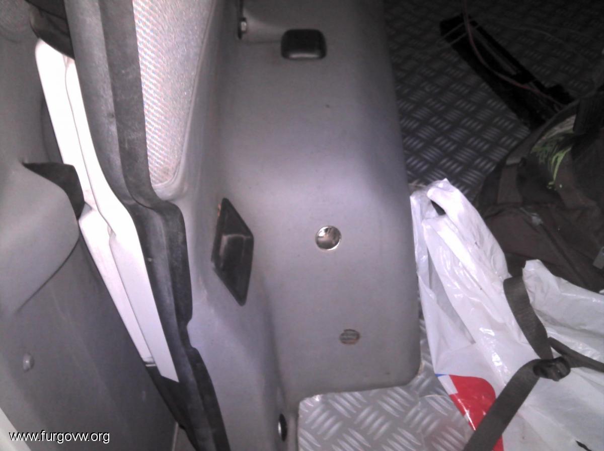

Poco a poco y con paciencia. Por ahora ya la he despanelado ,he aislado la parte de atrás.
Lo único que quiero decir sobre despanelar, es que la gente dice que es muy muy fácil lo es ,es como un tetris, peeeero hay que cogerle el truco ,empezar con los paneles de las ventanas no con los de abajo,y si no sale coge otro y luego ya iras a por el (yo tuve momentos de .loco1 .loco1 .lengua2 .lengua2 .ametralla .ametralla. pero como soy un cabezón)jejejeje

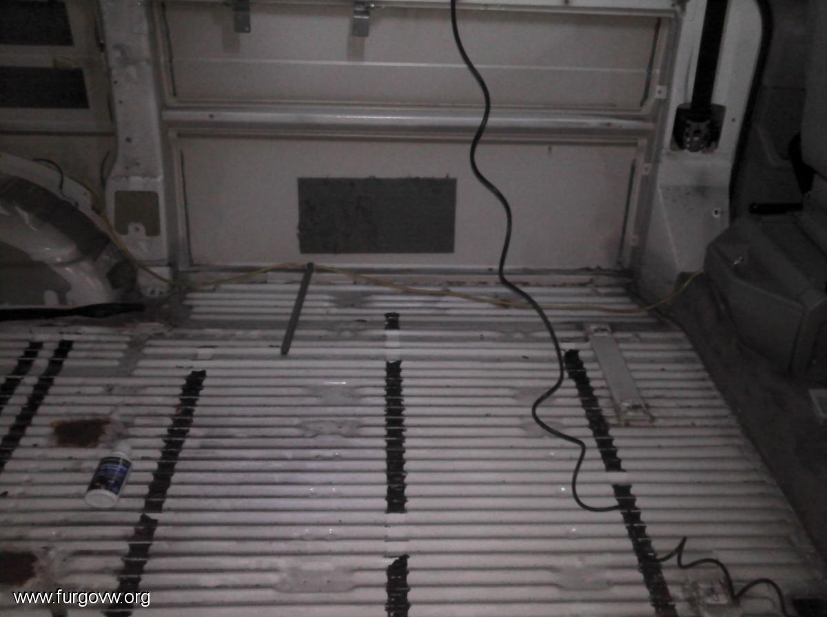

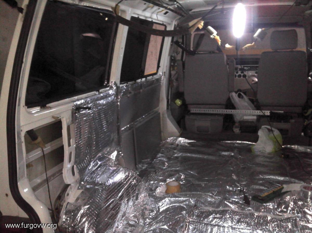

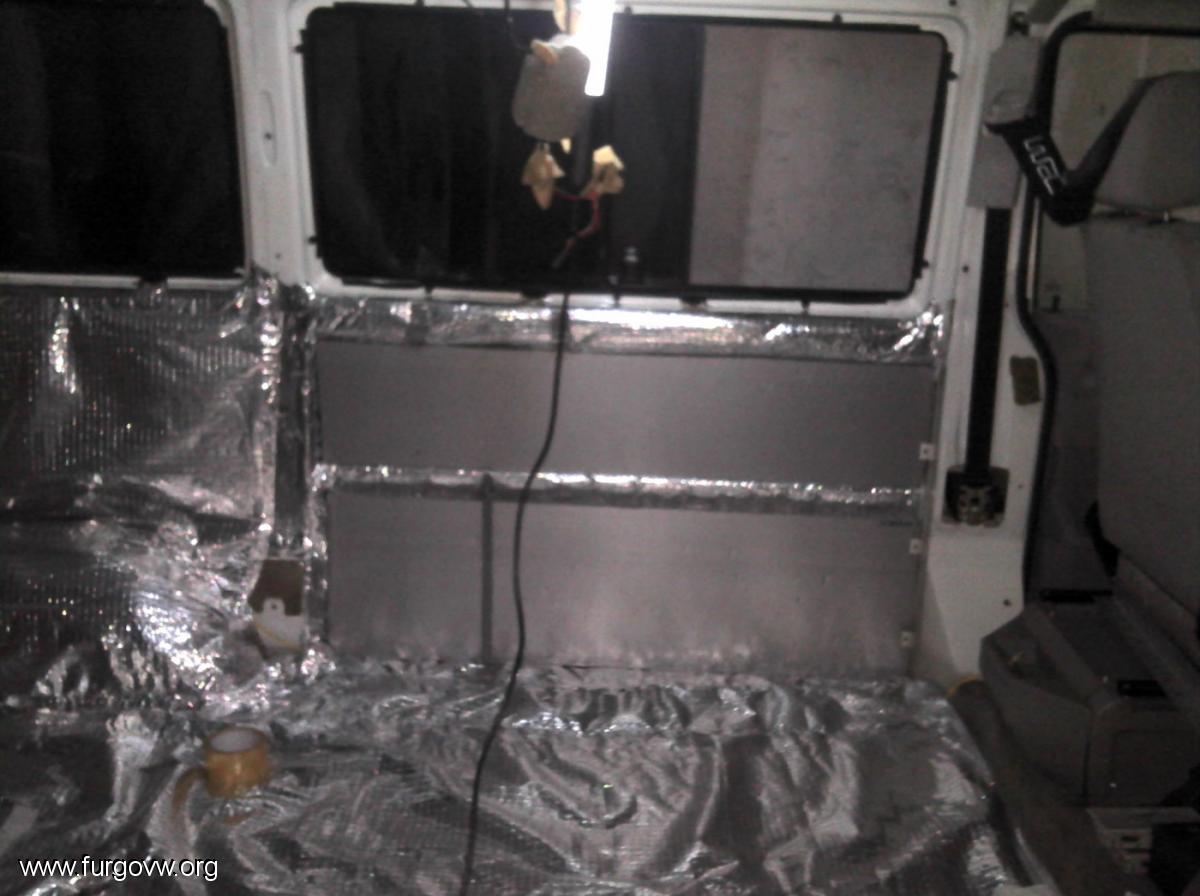

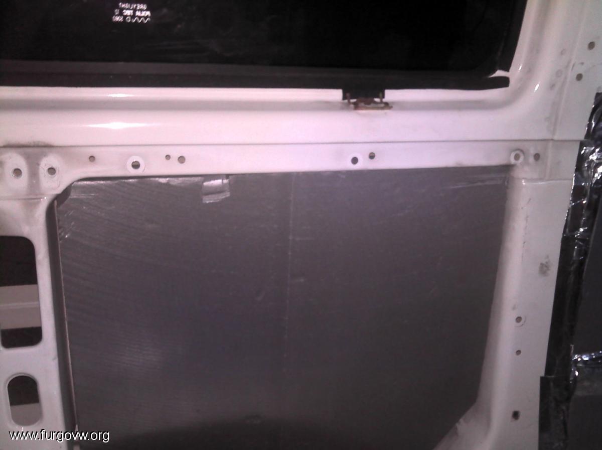

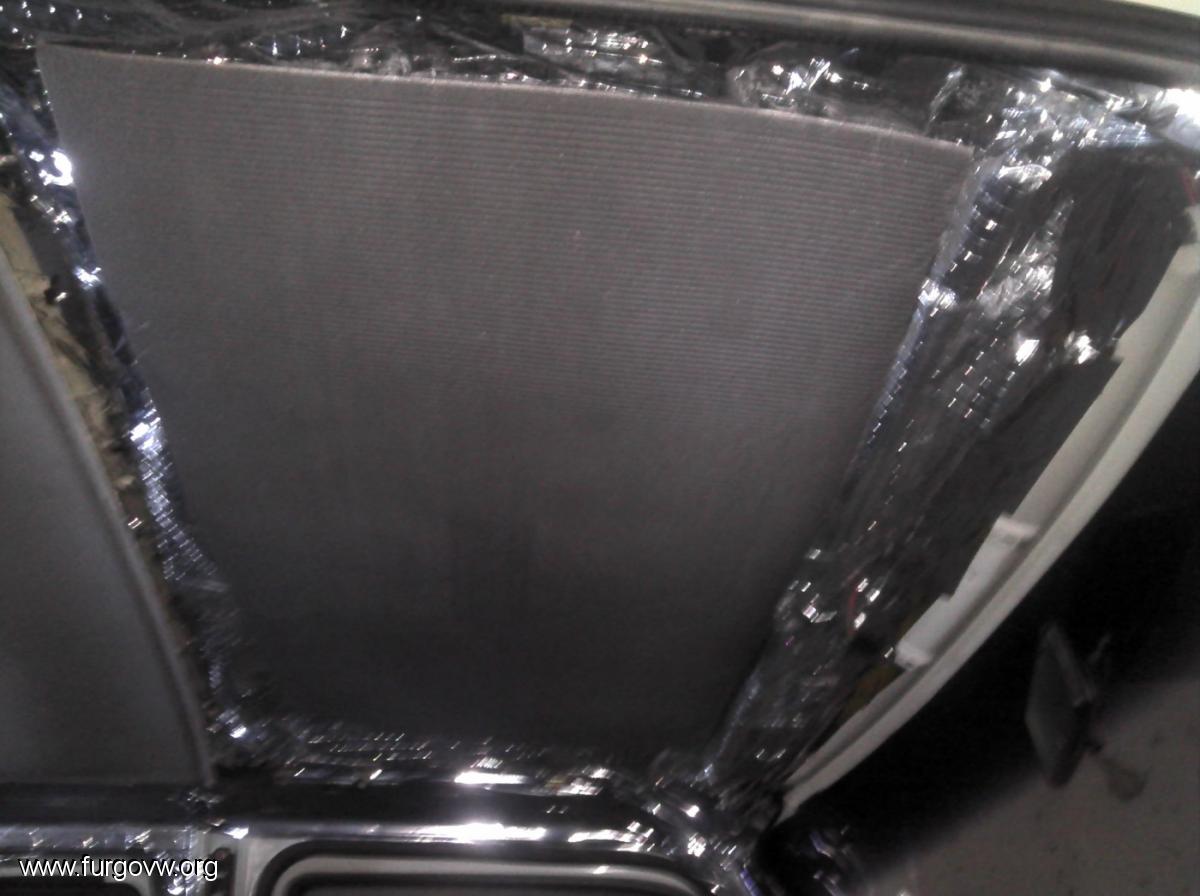

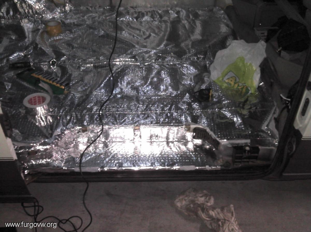

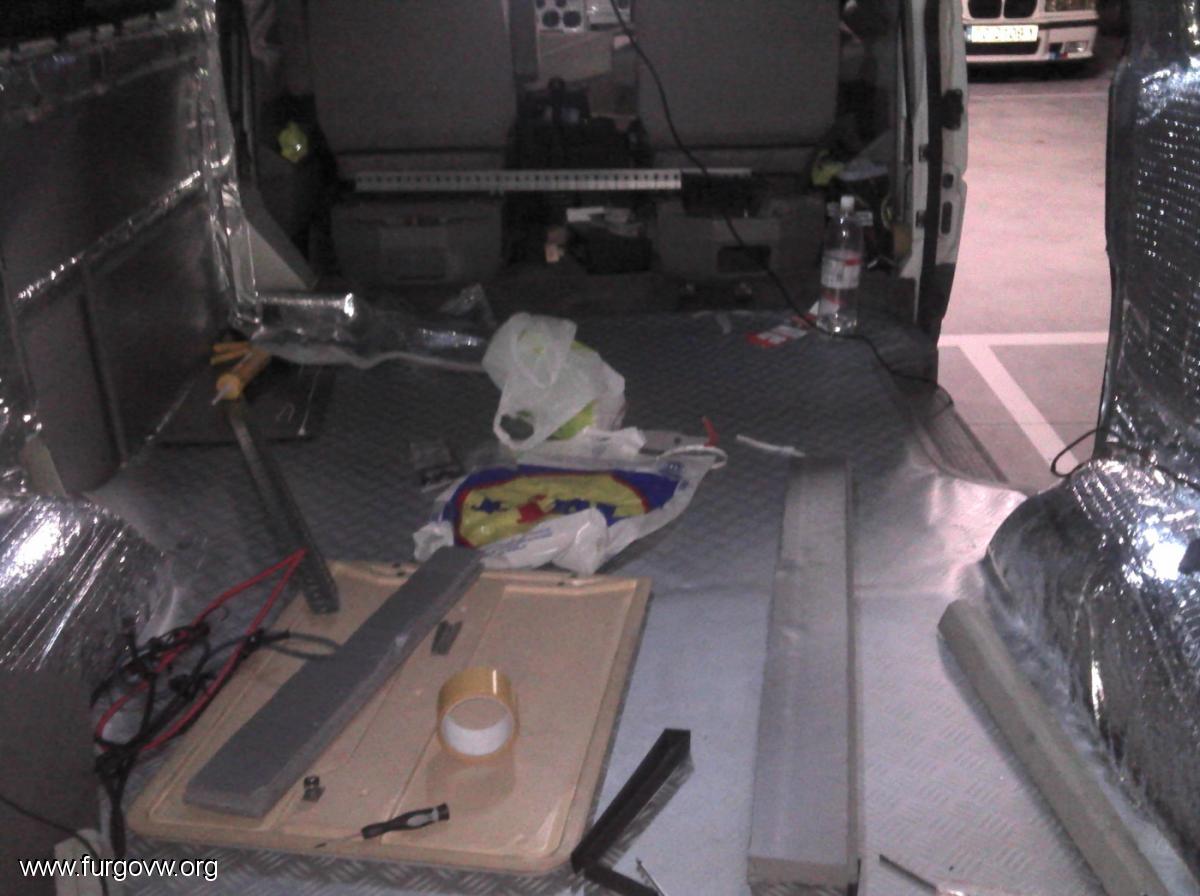

En esta ya esta casi aislada
todo aislado
Le he puesto aislante de 5 capas del leroy y donde se podía corcho del gris ,que es parecido al blanco normal uno gordo (para los laterales) y otro delgadito(para el techo y el suelo)
Este es el gordo

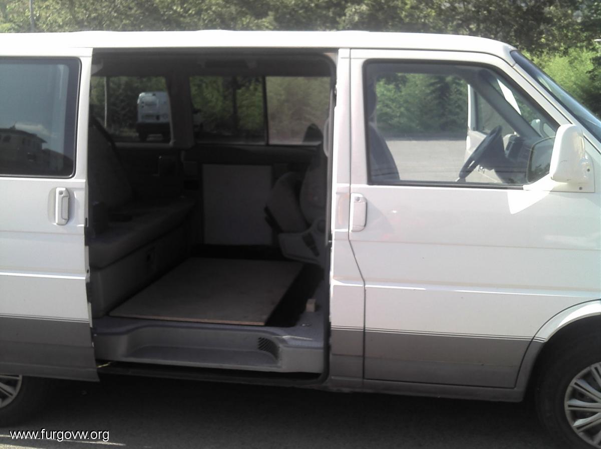

Aquí el suelo puesto
mejor

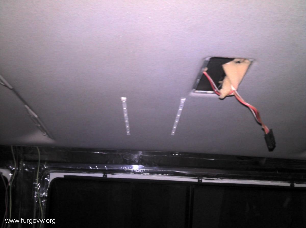

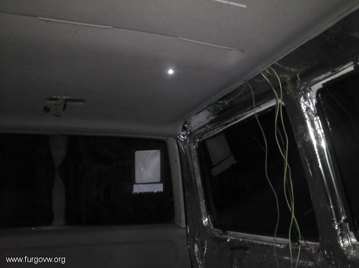

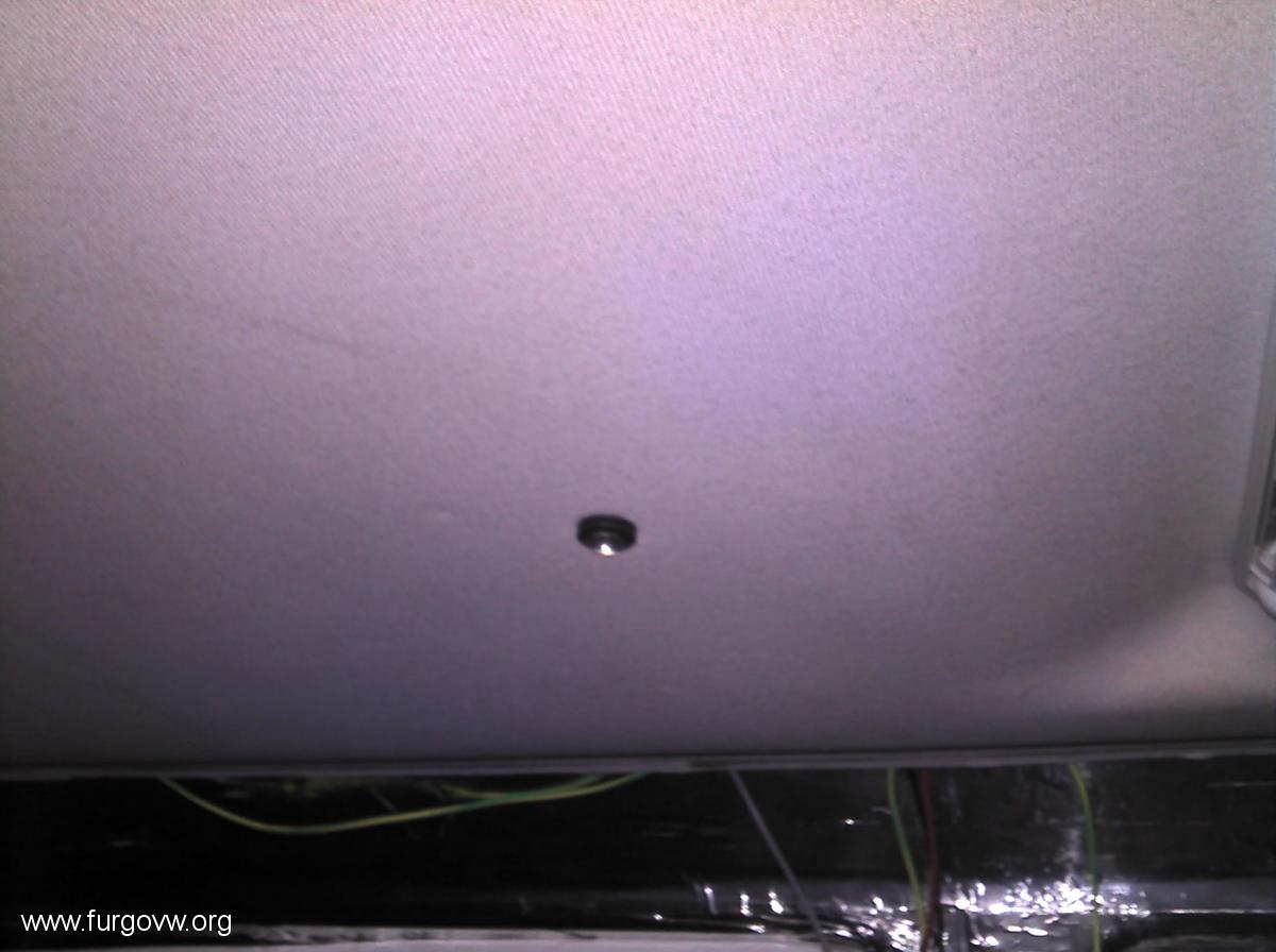

Por ahora esto es lo que os puedo enseñar ya he panelado el lado izquierdo(jejeje el fácil) y ya he puesto el techo con las luces pero de eso no tengo fotos ,por lo menos con techo y suelo ya parece que va para adelante,cuando tenga fotos ya os las pondré . Bueno agur.
cita mi padre .ESTAS LOCO (es el que me ayuda) .meparto .meparto .meparto
urkotdi

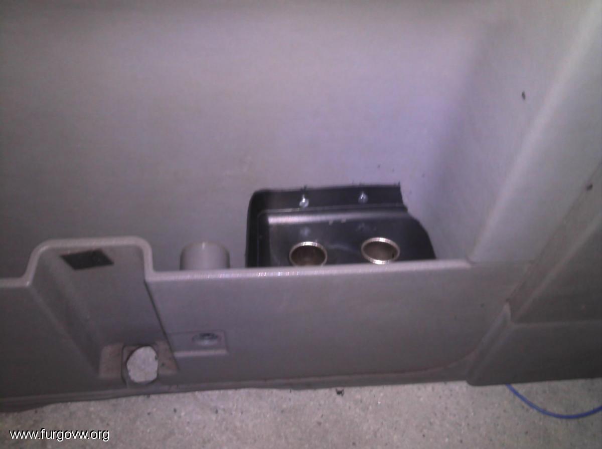

Estas son las fotos de las luces y un enchufe.
El enchufe en el lateral izquierdo de la banqueta de tres ,tuve que hacer otro agujero por que donde lo hice no me entraba:

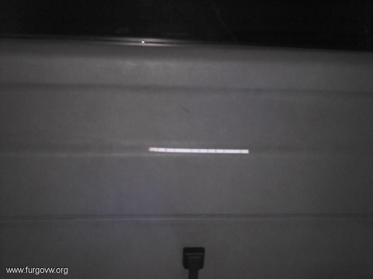

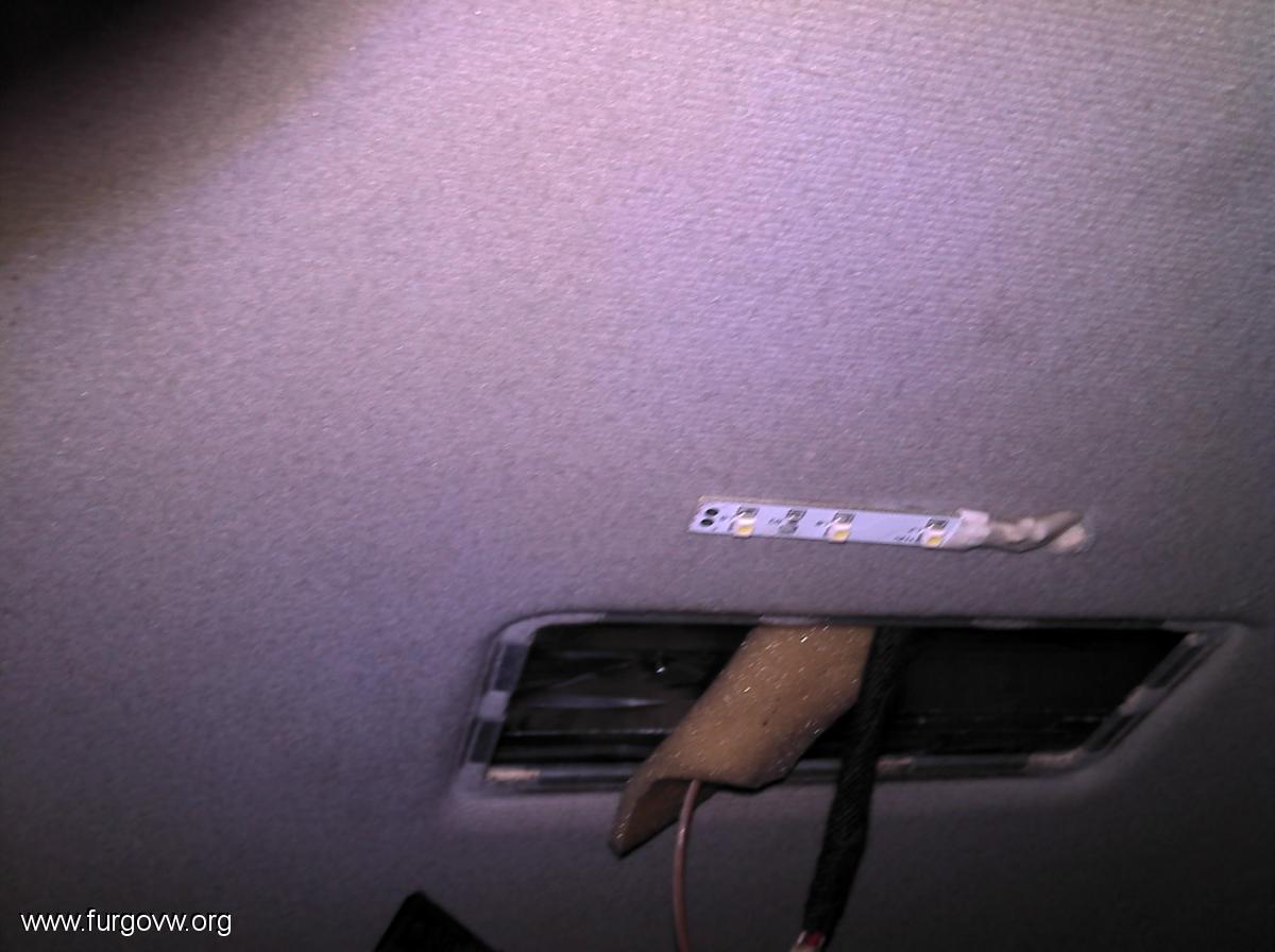

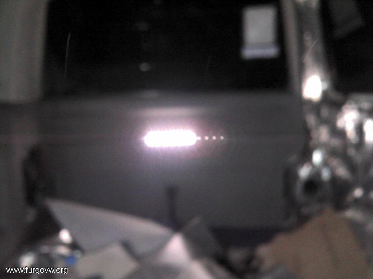

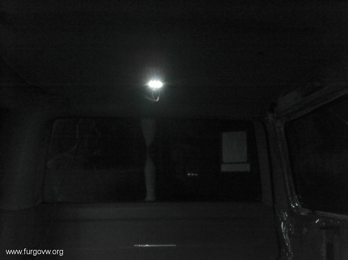

La luz del porton y las de encima de la mesa son tiras de leed del leroy las he cortado y hice 4 tiras pero una de ellas se me rompió al ponerla, van a 12 v y no se si ponerlas directas o ponerle un rectificador (creo que se llama)
la luz de atrás mas pequeña

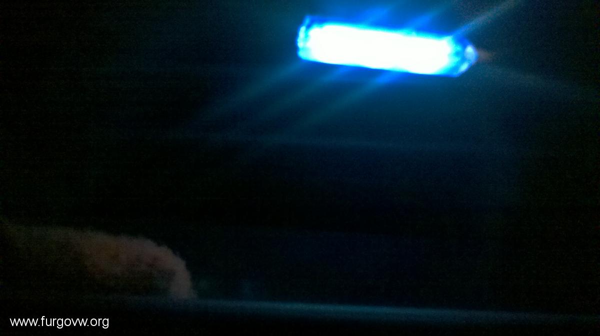

Y esta es la luz de lectura de los chinos(jejeje)

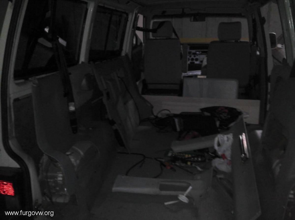

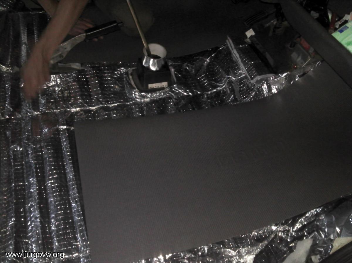

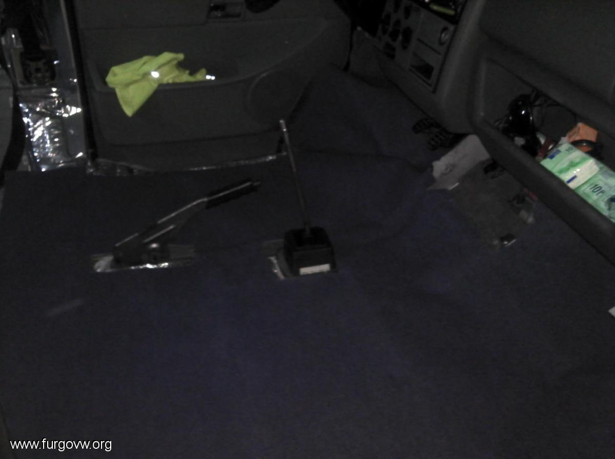

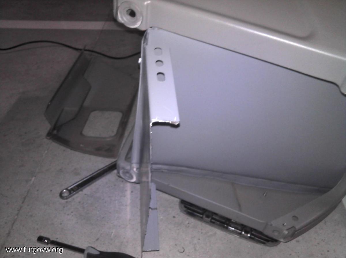

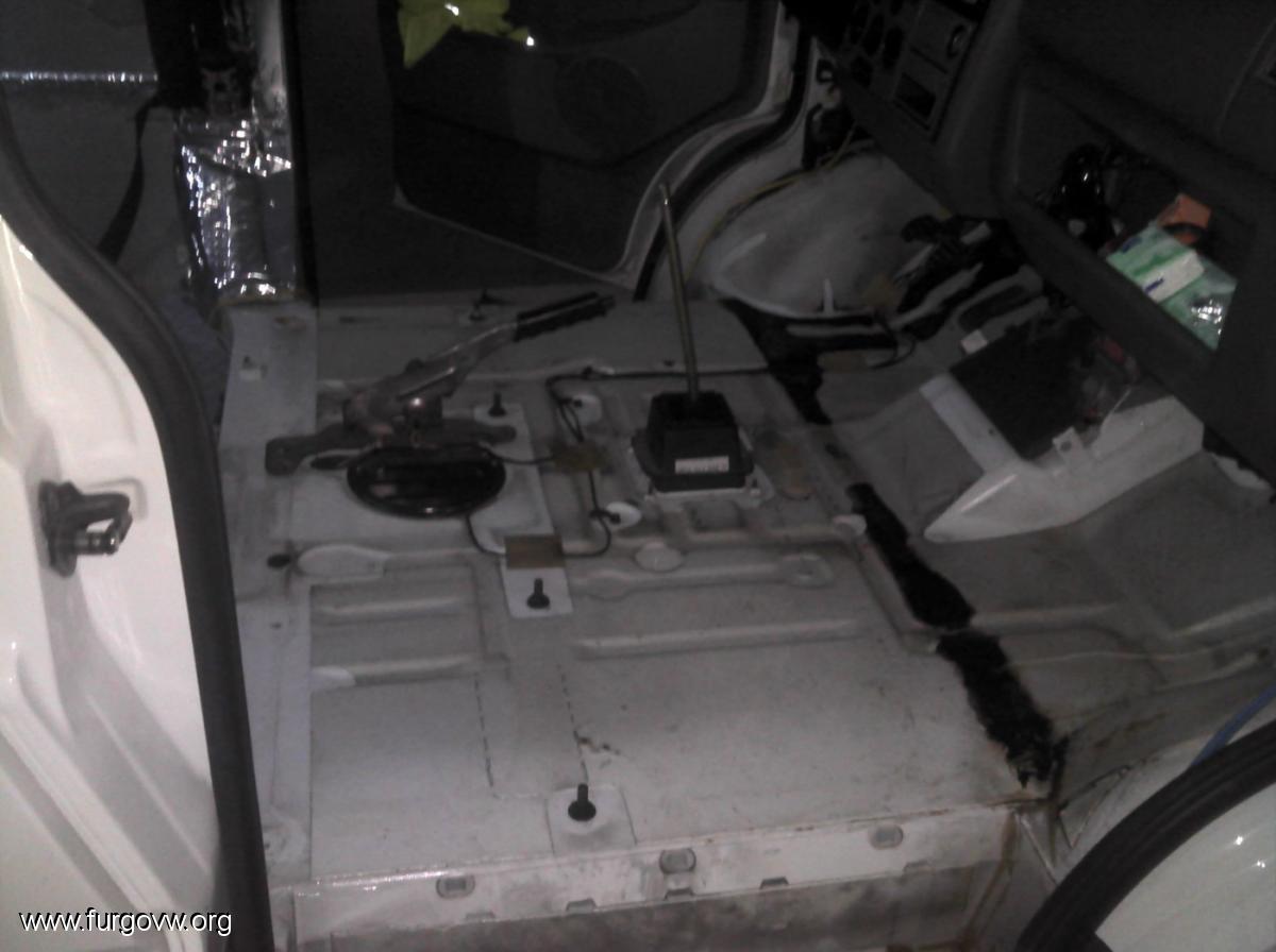

poss aquí va otra parte , le pille a mi hermano por banda y.... ;D ;D ;D otra tarde entretenida ,pensaba que mientras el iba desmontando la cabina yo podría seguir con la electricidad pero....va ha ser que no.Desmontamos el techo de la cabina y la aislo , así queda

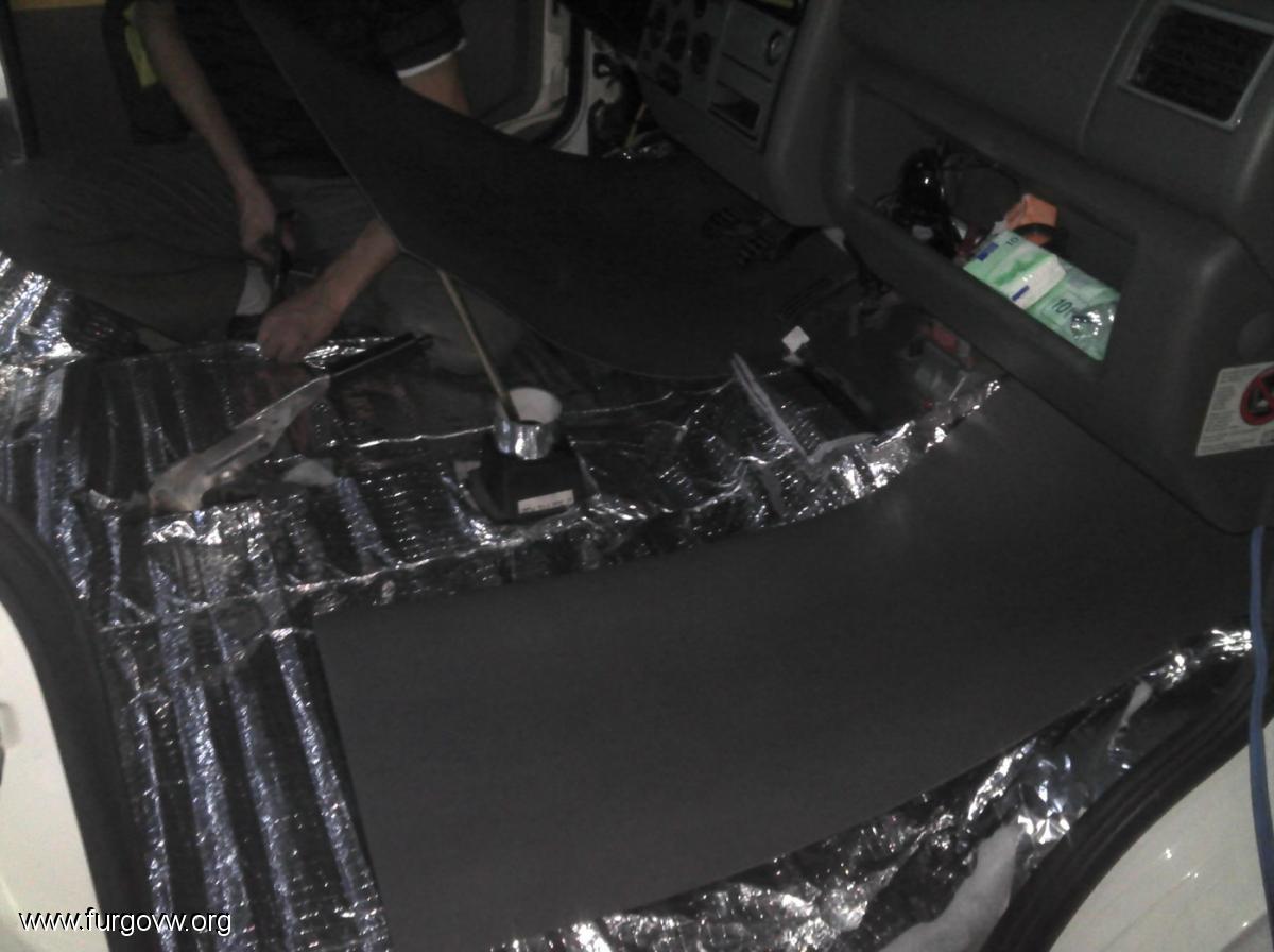

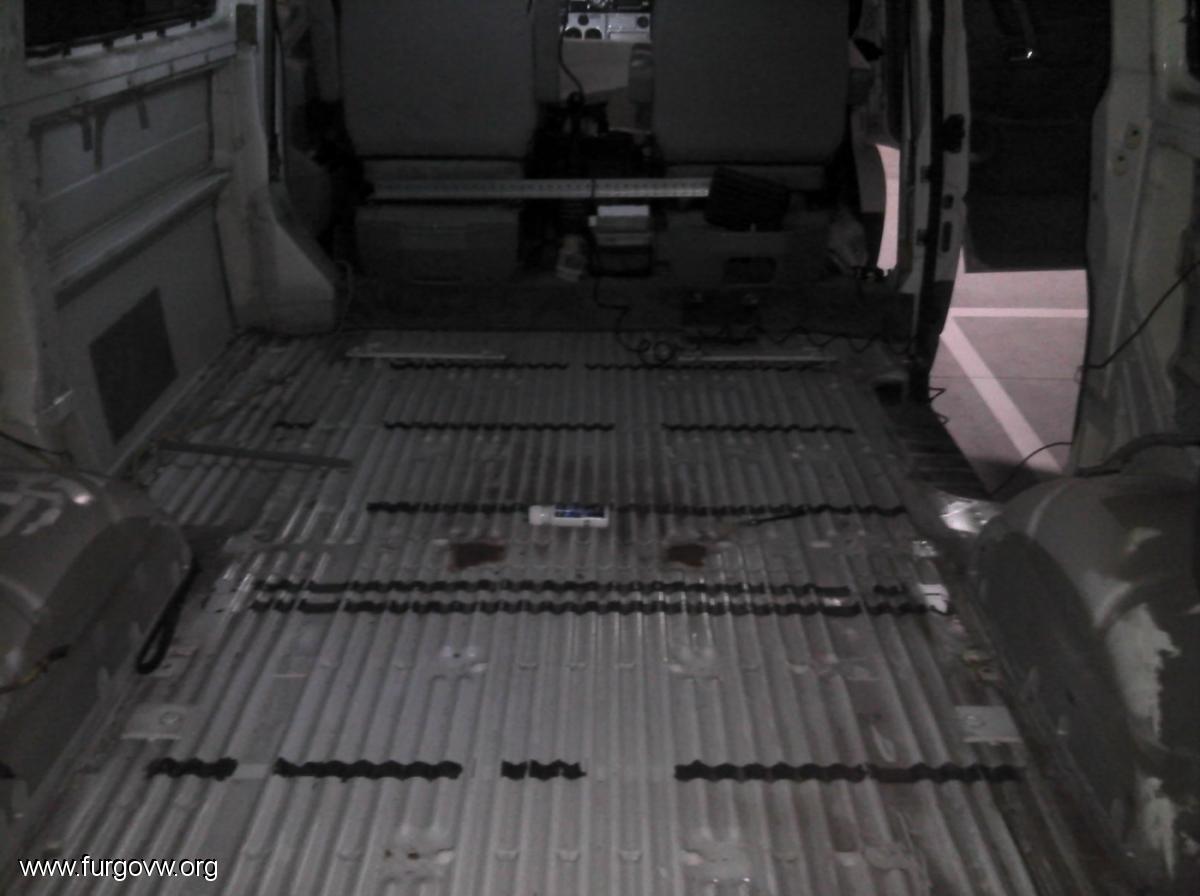

despues de montarlo empezamos con el marron el suelo , así la cabina vacía jejeje

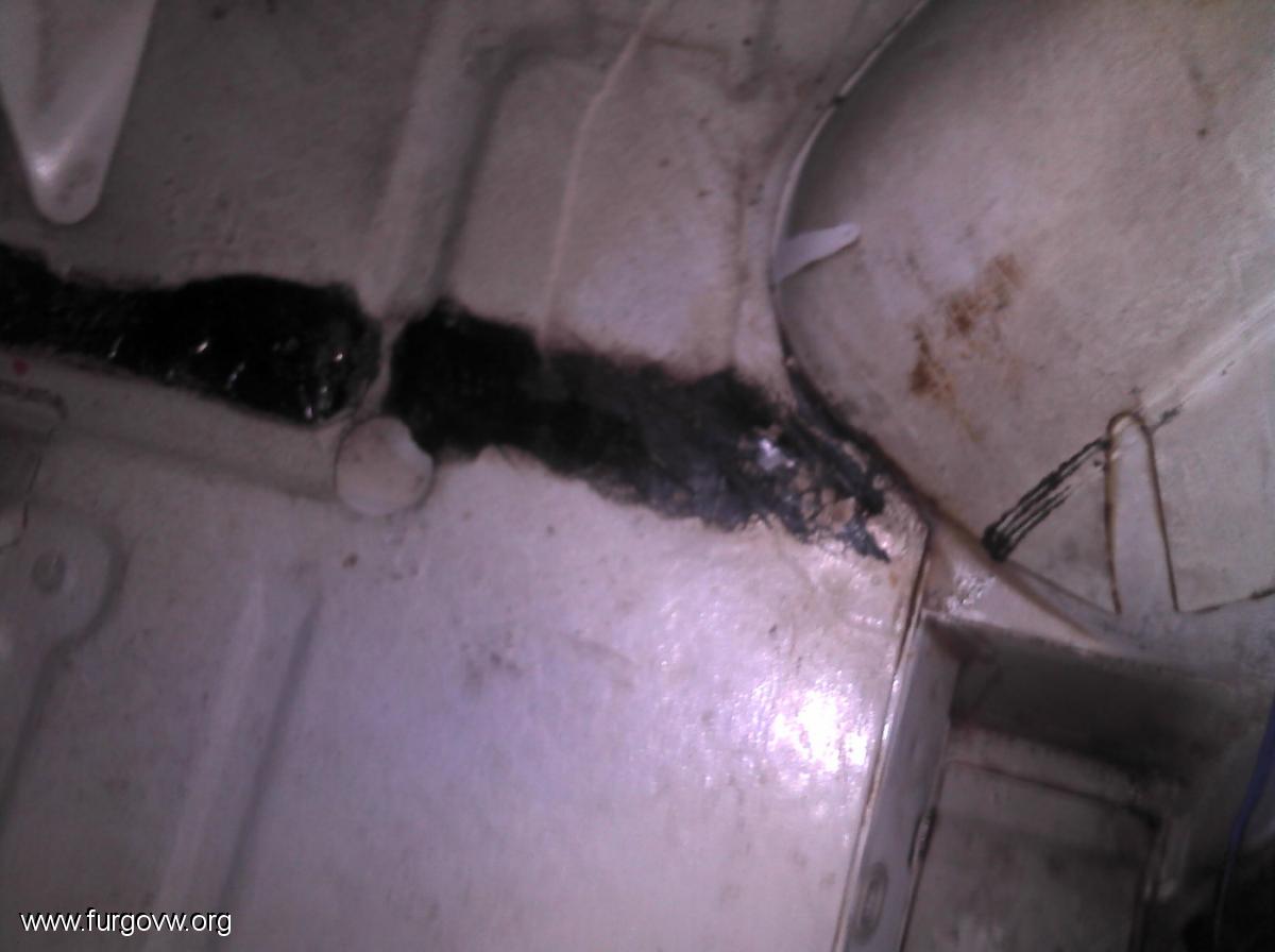

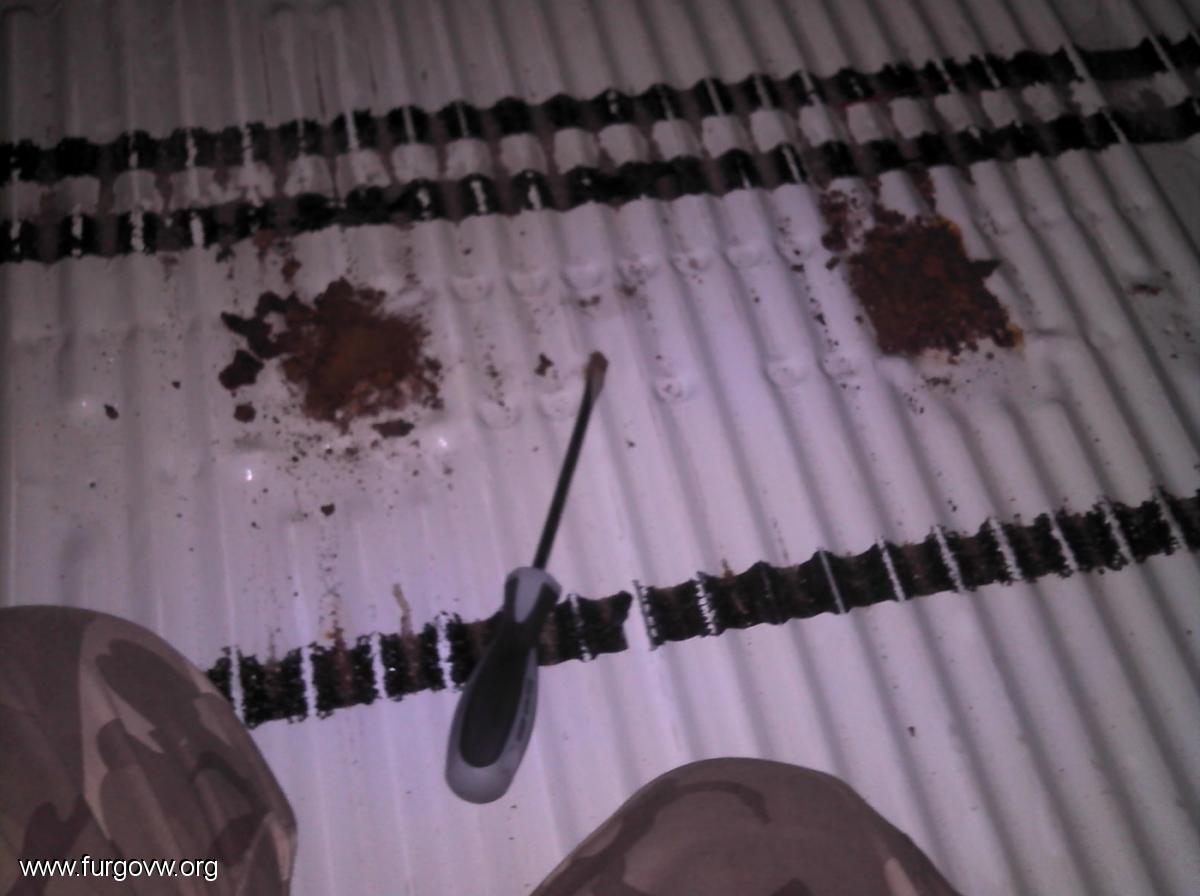

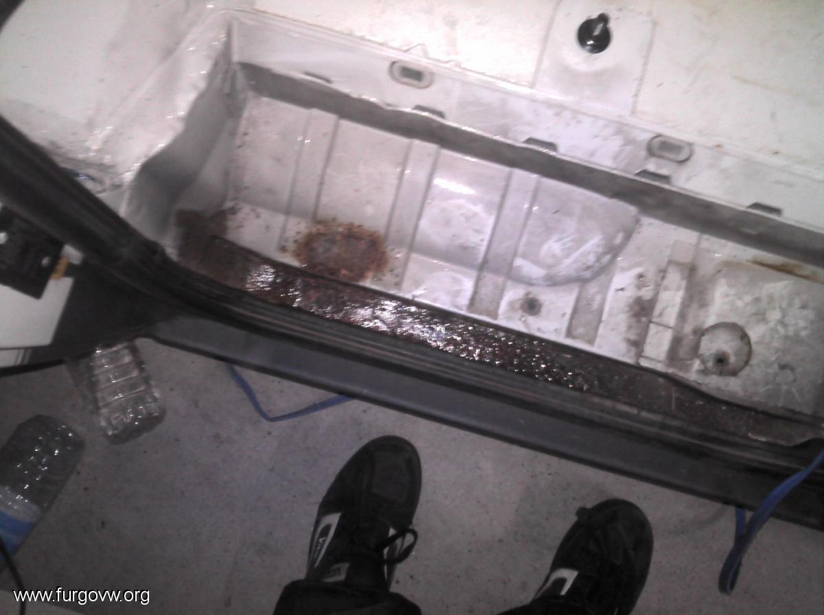

y como no un poquito de oxido
un poquito de sika ,creo, no se que sera pero agarra de coj...s
y el suelito aisladito
ese es mi brother currando , pero un poquito solo , con lo que sudo el pobre
quitando los asientos .meparto .meparto .meparto
y aquí con la moqueta nueva puesta , no se si se ve bien es azul

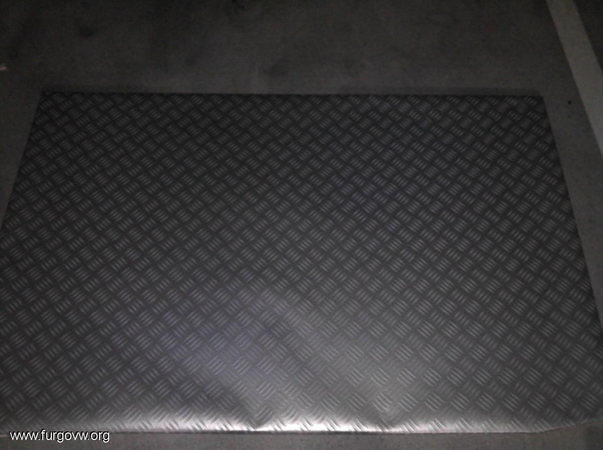

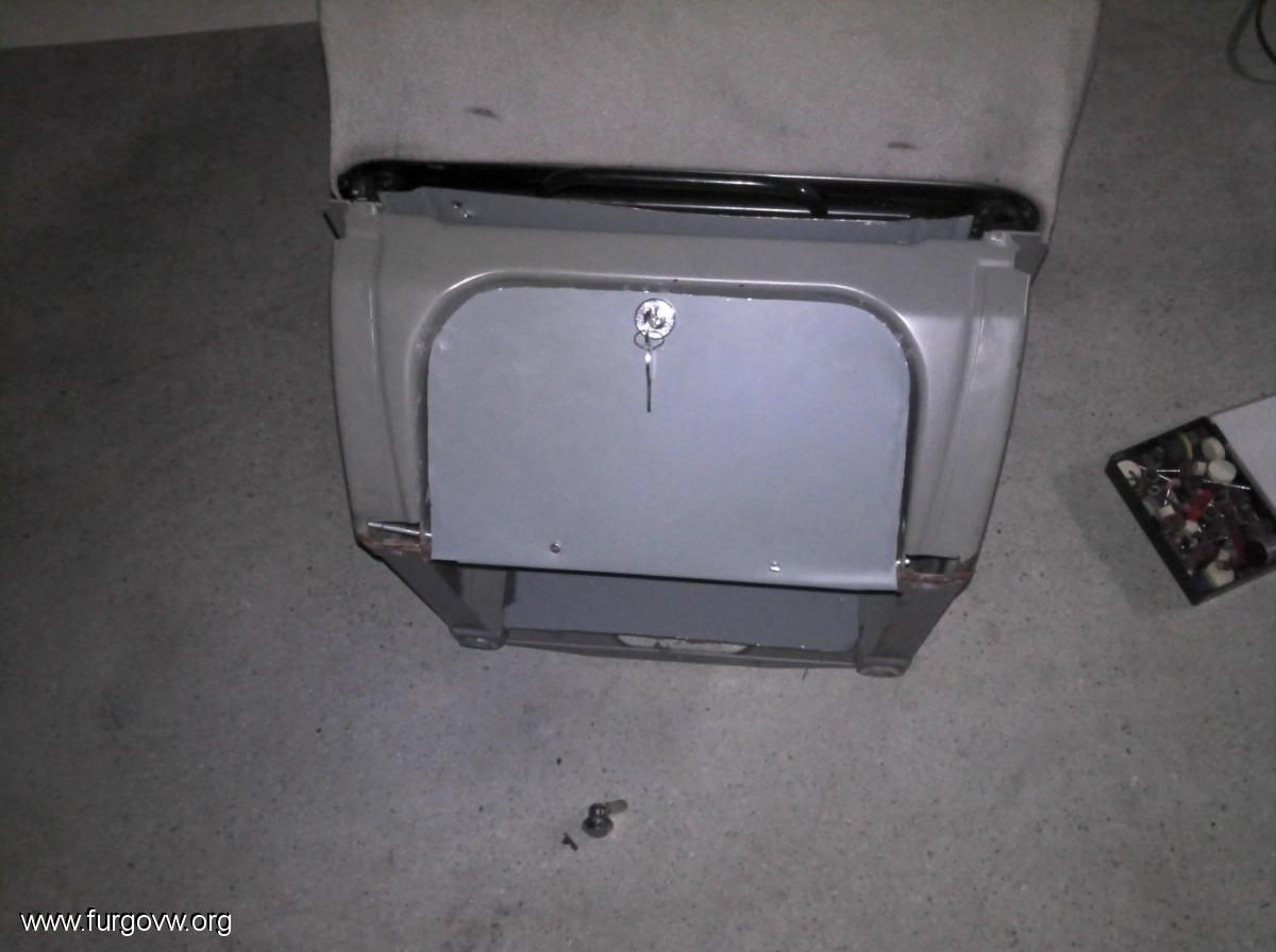

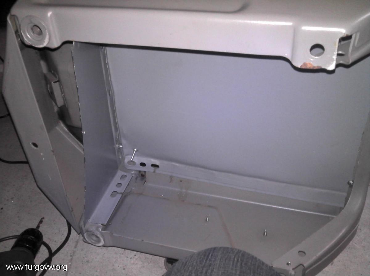

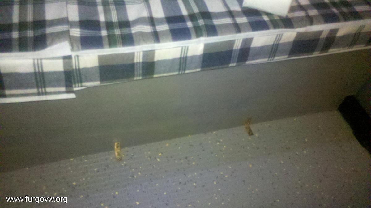

bueno y eso lo dejamos ahí por ahora , seguimos con los asientos le quería hacer unos cajones con llave, ya que no tengo guantera por lo menos para meter los papeles de la furgo y alguna que otra cosa.
Las chapas son de estas de baldas de estantería se coge la medida se cortan y listo
así es como quedaría puesta como luego por detrás lleva la otra chapa para poner el asiento por ahí no se puede meter la mano,y esta es la puerta ,he pedido varias cerraduras con la misma llave para no volverme loco así quedaría
Bueno pues por ahora eso es todo haber si el próximo día pongo los asientos y me pongo a acabar la electricidad.agur

aquí os dejo una fotuquis de como va quedando el tema de las luces y eso las luces de la mesa (no tengo fotos con ellas encendidas)
la luz del porton
joder que mal se ven ,es del móvil y en el garaje
la luz de atrás
la luz de lectura del chino

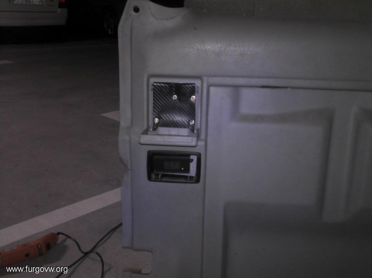

aquí es donde ira el voltímetro (en el cenicero de atrás) y los interruptores para las luces de la mesa ,que son dos, otro para la luz de atrás y otro para el voltímetro.

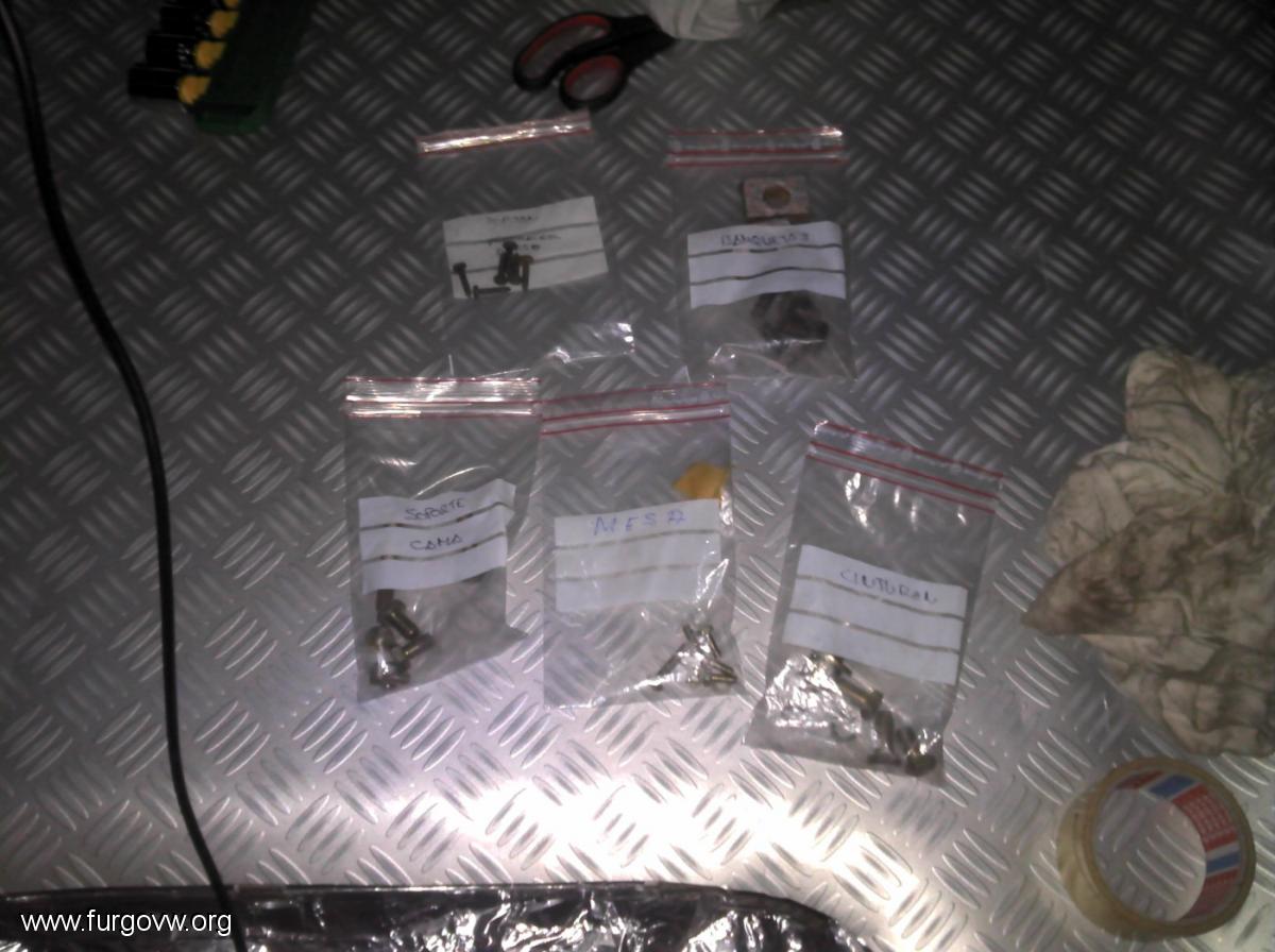

y aquí os dejo como me he organizado para todas las piezas y tornillos y demás
todo en bolsitas bien organizado y cada uno con su nombre ,bueno pooss muchas gracias a ernestito que es al único que no le da miedo escribirme .meparto .meparto y hasta otro rato que tenga tiempo ,y haber si en la próxima sale la furgo con fotos de la ultima cc ,pues lo dicho agur.

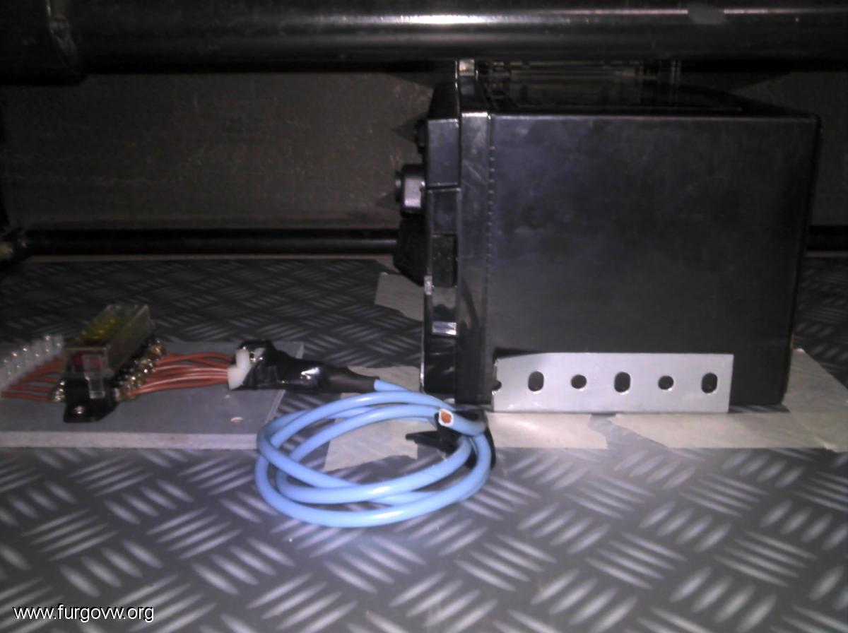

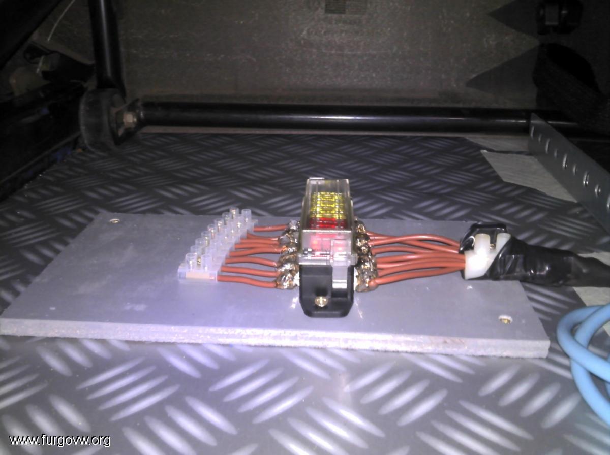

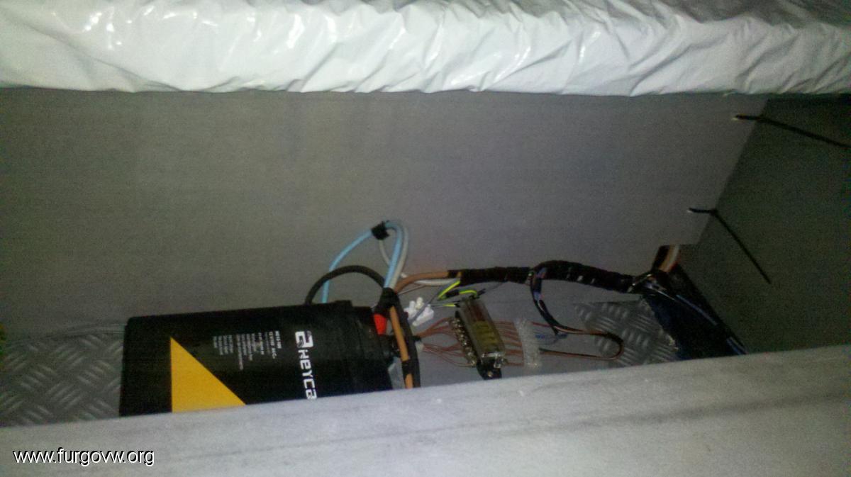

hey aquí estamos otra vez (dcd).pues eso esto ya va cogiendo forma , ya he colocado la 2 batería y el sensor de aparcamiento.Por partes la 2 batería la he colocado debajo de la banqueta de 3 en el medio donde esta el tirador de la cama pero en la zona de dentro (en los laterales pienso poner un par de cajones) y en la zona de atrás de uno de los cajones he puesto la caja de fusibles tal queeeee así:
y asiiinn la caja de fusibles
pos eso solo queda conectarlo todo  .panico .panico yy que poco falta

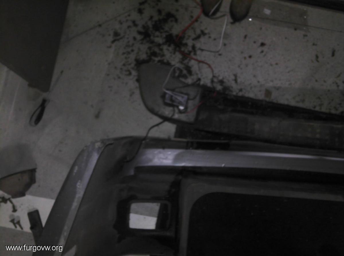

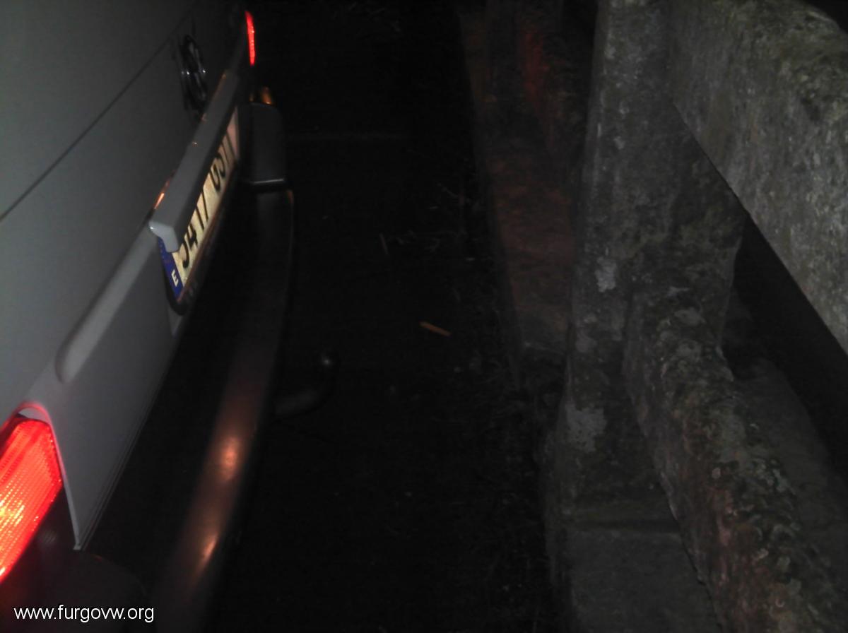

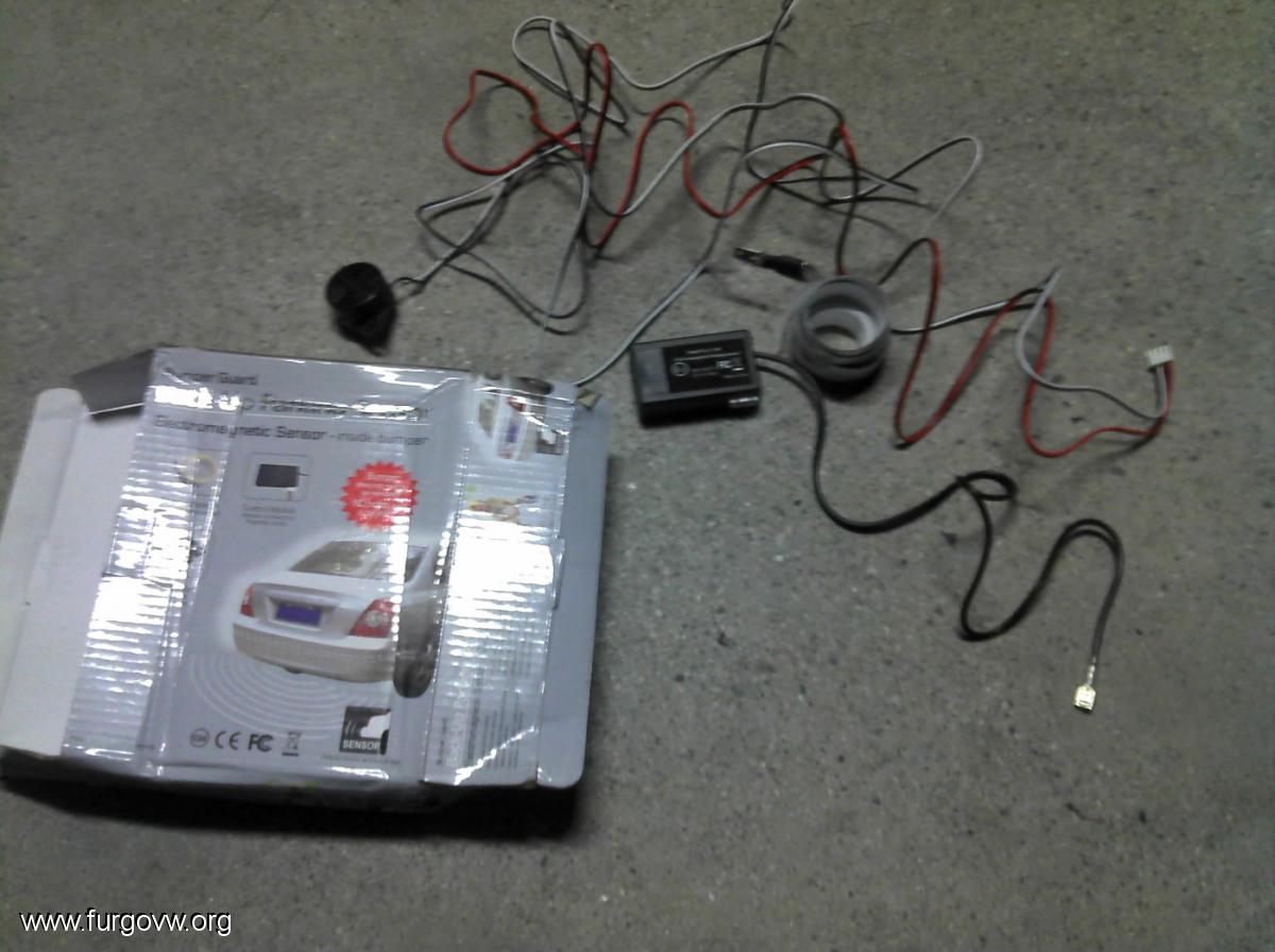

Bueno sin nervios ,ahora el sensor para aparcar esta es la caja, es un sensor electromagnético.Pensé en poner este porque solo, soooolo,había que desmontar el parachoques ,pegar el sensor , conectar los cables y listo .panico .panico .meparto .meparto
se desmonta el parachoques 4 tornillos abajo ,uno en el lateral debajo ,otro arriba ,eso en cada lateral y dos escondidos pero escondidos arriba a los lados de donde se cierra el porton .Con el parachoques quitado lo limpiamos bien(lo que no entiendo muy bien es que con lo que valen estos bichos dentro del parachoques haya corcho .confuso1,luego lo veréis) y ponemos la cinta que es el sensor aquí esta con cinta por encima

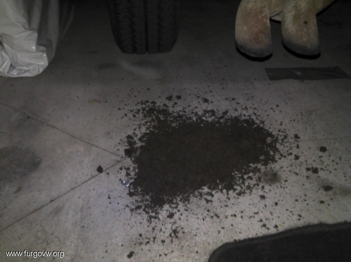

y aquí una muestra de la mierda que hay debajo de la furgo donde no se ve
mi hermano lo vio y dijo yo no tengo eso pos si el también lo tenia y TU TAMBIEN  .meparto .meparto eso solo es una muestra pero sacamos bastante mas,venga vamos a seguir la centralita la he puesto dentro de uno de esos corchos que os he comentado ,le he hecho un agujero y pa dentro ,luego le he puesto bien de cinta por encima y listo,como que así
luego buscamos la luz de marcha atrás conectamos los cables metemos la chicharra por dentro del panel colocamos el parachoques yyyy listo a probar  .
Se supone que empieza a pitar a los 70 cm mas o menos y se hace continuo hacia los 30cm pues a mi no me pasa eso ,empieza a pitar a los 40 -35 y es continuo casi cuando toca la bola aquies cuando empieza apitar
así que para avisar si vale pero solo eso, no es lo que dicen  .lengua2 .lengua2 en el post de xabicatala también le pasa lo mismo ya se lo he comentado y la suya es una t5

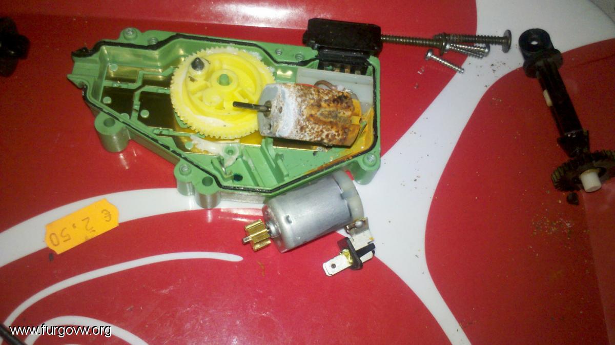

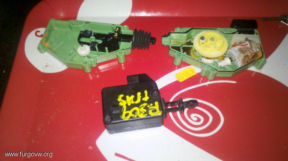

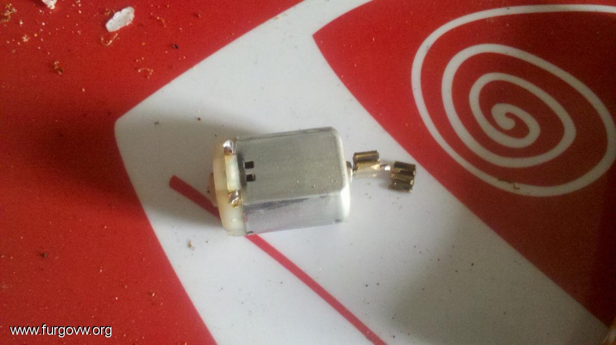

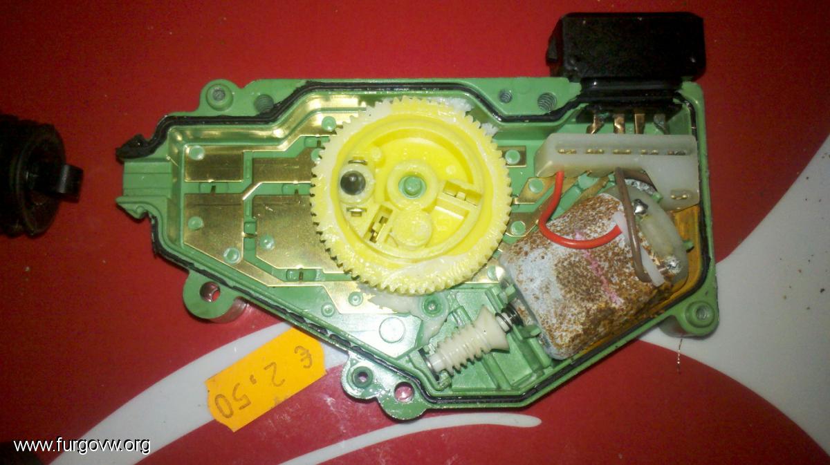

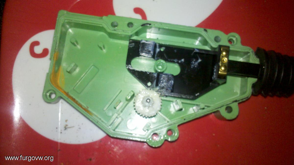

bueno empezamos , una cosa que me traía loco el cierre centralizado del copi no me funciona-ba buscando el motor por desguaces y desguaces y desguaces y nada. Al final compre uno que me podría valer ,pero al final no servía ,pues a todos los que estáis como yo para vosotros va este brico-ñapa.
Se cogen los dos motores aquí se ven los dos el nuestro, el verde, abierto , que se puede abrir quitando los tornillos......
aquí se puede ver lo roñoso que esta el nuestro
el otro lado

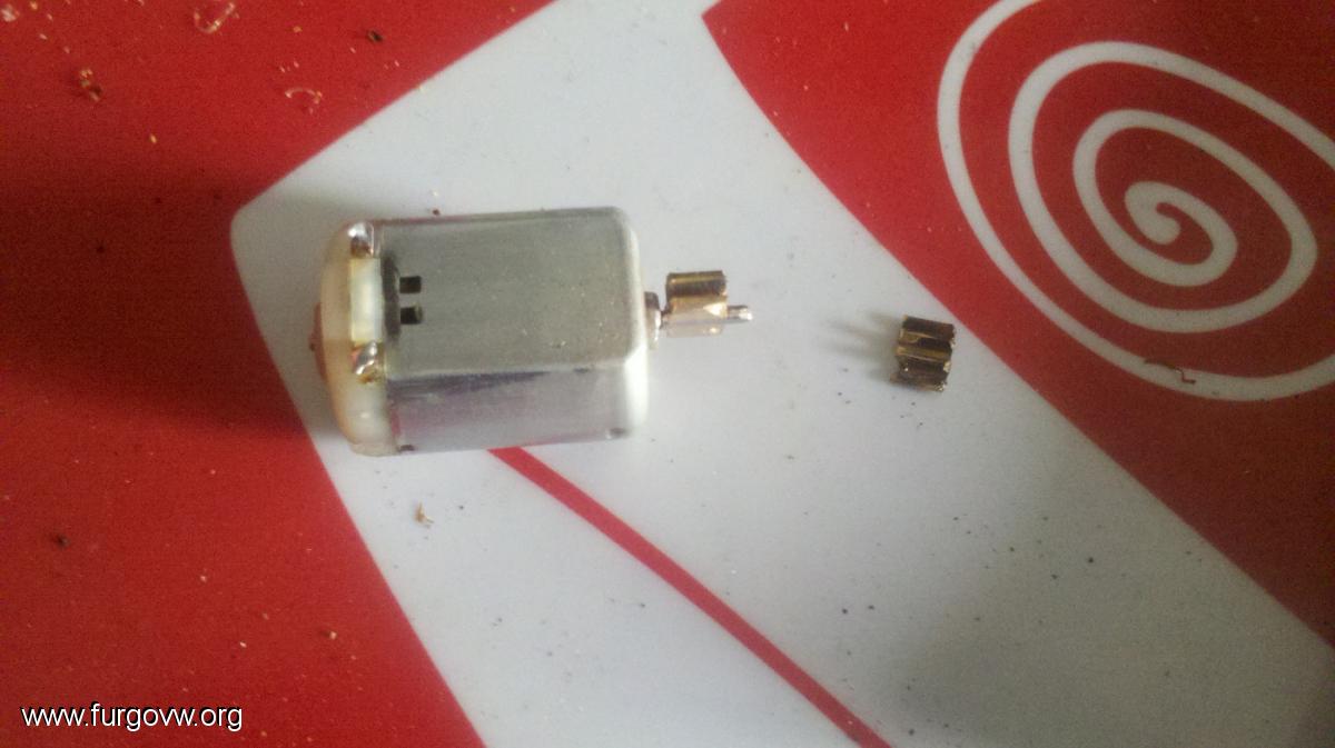

se desmonta el donante (lo destroce) y se le saca el motor con mucho cuidado ,con la dremel se le corta la corona con mucho cuidadin
esta es una foto anterior pero para explicar vale al motor donante se le quita toda la corona se des-sueldan los dos motores se cambian ,se vuelve a soldar el nuevo .loco2 .loco2 y listo se vuelve a montar el plástico colocando bien todas las coronas  con cuidado y listo se coloca en la puerta y a disfrutar de nuestro cc nuevecito

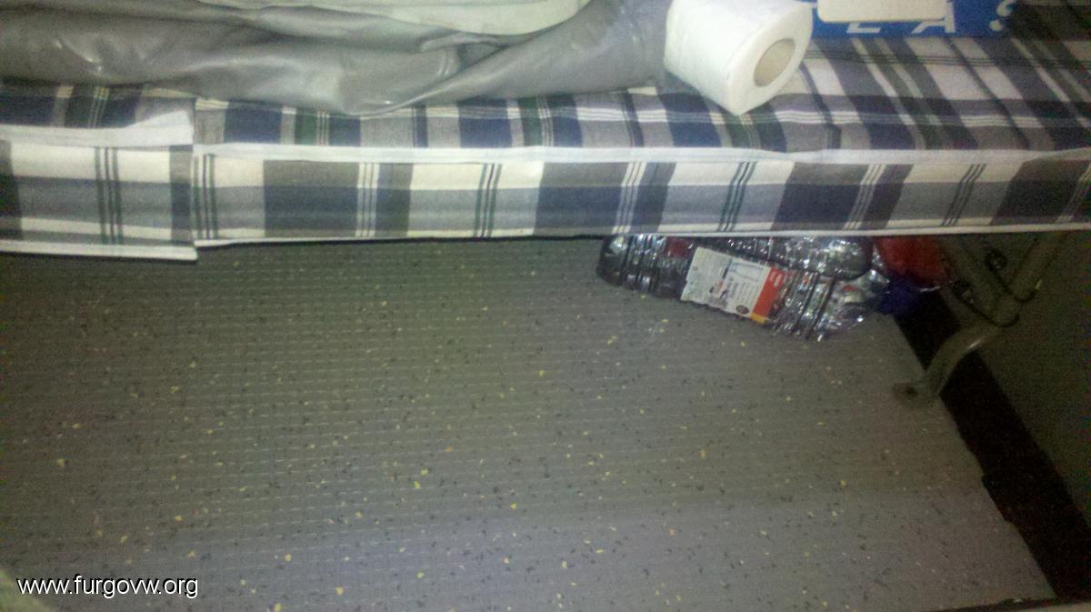

vamos a poner un tope o un separador del maletero para que no se metan las cosas debajo del asiento de tres
aquí sin nada en la furgo de mi brother
aquí puesto y con dos "L"
y aquí atado con bridas (se puede ver la batería que ya la tengo conectada ,haber si saco fotos)en mi furgo
y listo así no se nos van las cosas por ahí.

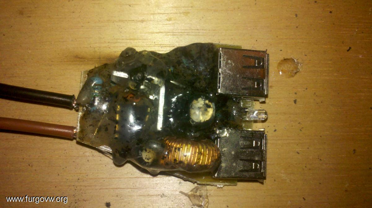

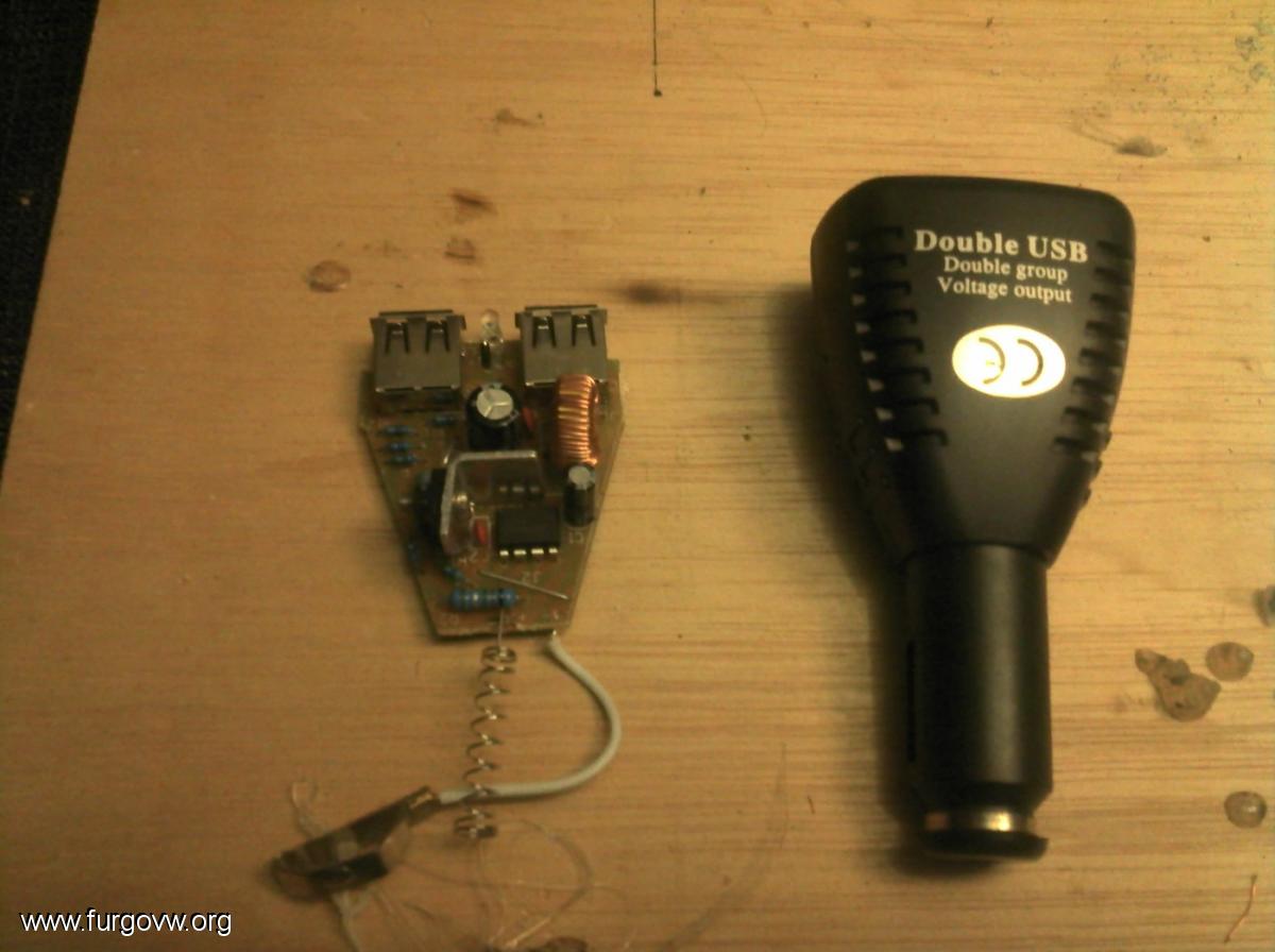

y la ultima entrega por hoy poner usb y otro enchufe en el salpicadero

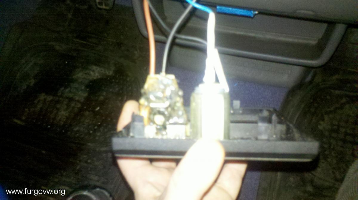

este es el usb desmontado
desmontamos sacamos los dos cables como nos enseño un forero que no me acuerdo del nombre ??? en su t5
lo protegemos bien
y lo colocamos al lado del enchufe ( el enchufe hacemos el agujero , colocar y listo)
aquí se ve como va ha quedar

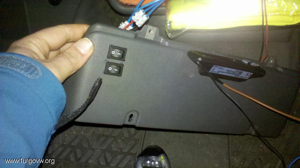

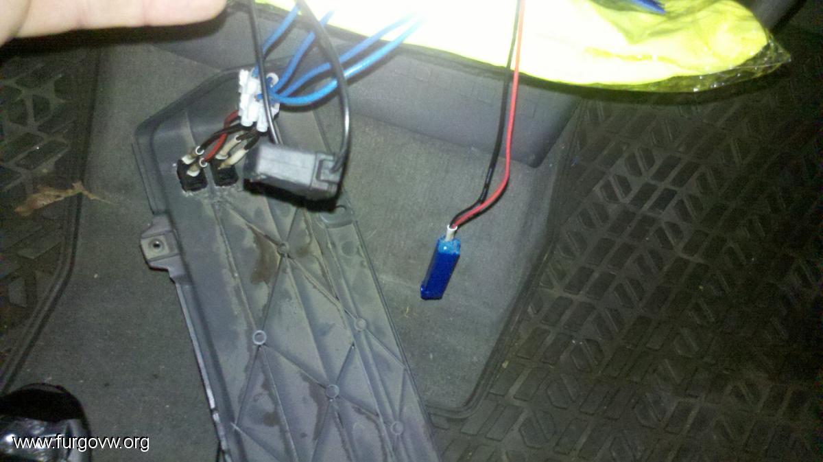

ya que estamos vamos ha poner unas lucecitas de cortesía una por la parte de abajo del salpicadero y otra por los pies del copi

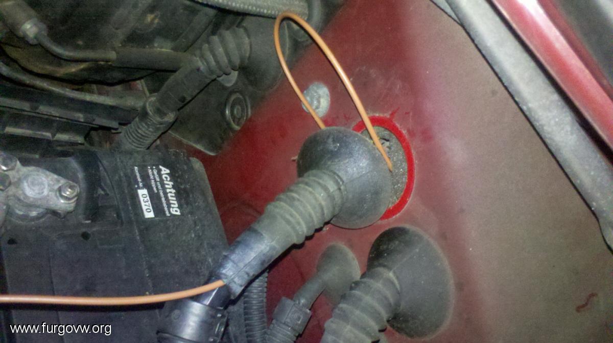

pasamos los cables desde la batería hasta el salpicadero por un pasacables que hay
conectamos un fusible aéreo(nueva linea fusible nuevo)

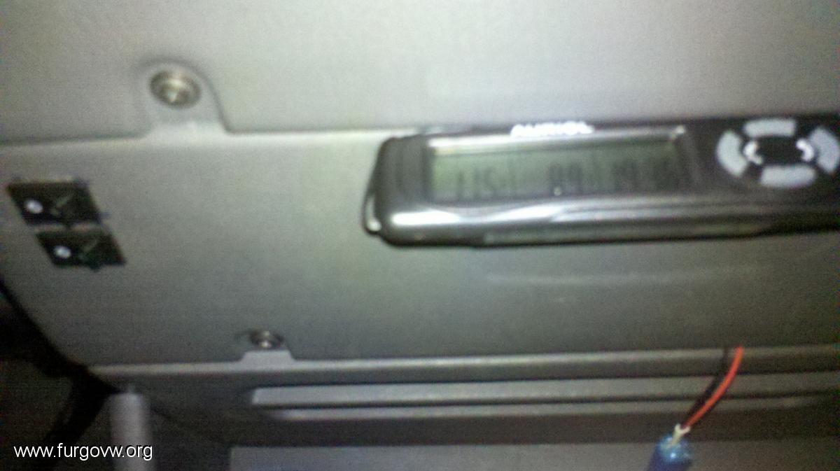

tenemos ya preparado el panel con dos interruptores  y veis el termometro del lidel que sera lo siguiente
ya colocado

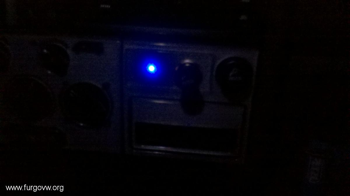

estas no se ven muy bien pero bueno ,aquí se ve el usb encendido
y aquí las luces de cortesía encendidas
daros cuenta que todo va directo a la batería , si os lo dejas encendido chupa de la batería y luego que no tengamos problemas para arrancar , pero con el lió de cables que había era lo mas fácil.
