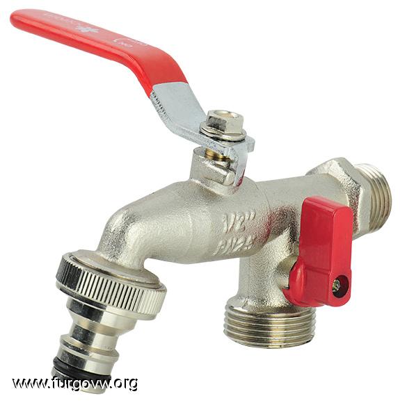

tienes razon, es mas un brico que un trick, el cual ya hemos hecho varios.
el trick que se puede aplicar a ese brico es el siguiente:
cambiar el grifo de salida del deposito por un grifo que tenga dos salidas, una recta y una inferior parecido al de la imagen
y colocar la electrovalvula en la salida mas alta (en la foto, la que tiene el acople para manguera) de esta forma, si se nos atascase la electro o si fallase, podriamos abrir la salida inferior para que cayese toda la porqueria que venga del deposito y que se acumule en el grifo o simplemente vaciar.

Muy bueno! No sabia que existiera algo así................

Pues yo creo que es más efectivo y barato bifurcar la salida con una T, en la que en un extremo montas una válvula manual y en el otro la electroválvula. Así el sistema sería redundante y seguro.

No me parece una buena idea utilizar las electrovalvulas de riego para las aguas sucias. Para su funcionamiento necesitan hacer uso de unos agujeros fácilmente obstruibles.
En los vehiculos automóviles siempre se ha usado con seguridad, cables de acero enfundados. (Como los de freno de bicicleta).
