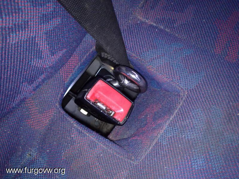

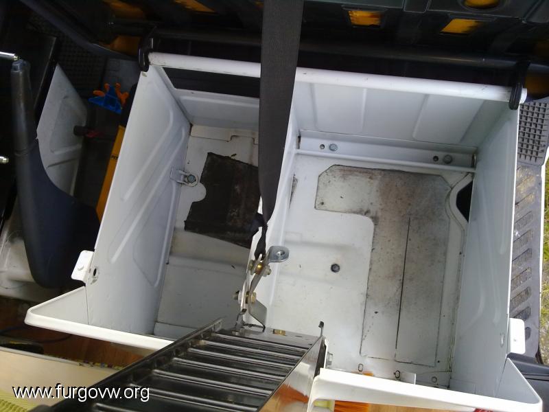

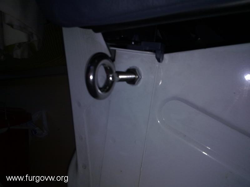

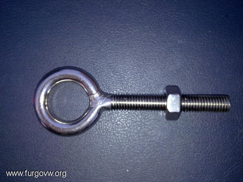

Lo primero gracias por vuestros consejos. No aprovechar ese pedazo de hueco me parecía un desproposito y como soy muy cabezota, le estuve dando vueltas y vueltas hasta que me fui a la ferreteria del pueblo y encontré esto:
Es del mismo calibre y rosca que los tornillos del asiento y encajan como un guante en los agujeros. He sustituido los tres tornillos por eses pasadores y asi es como queda:
¿Que os parece? El asiento sigue bien anclado mientras se viaja y me lleva poco tiempo desenroscar los pasadores para acceder al arcon. Digamos que no es para andar sacando y metiendo cosas del dia a dia, pero tienes un lugar de almacenaje extra.

Ya he limpiado la roña que tenia el asiento:

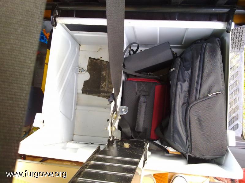

Toma pedazo de arcón que te ha quedao !!!!!  .palmas Lo puedes usar hasta como caja fuerte!!!!  Cabe ahí el portatil, cámara y demás?
Anda que si cabe. Camara, portatil, prismaticos y aun me sobra sitio para dar y tomar:
