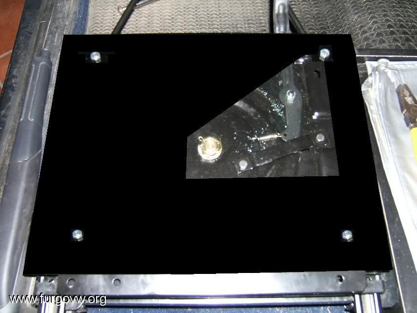

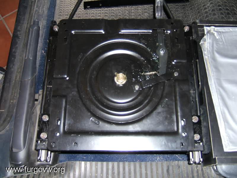

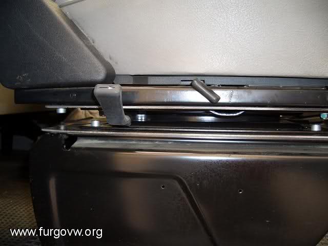

Yo coloque las Moncada por varios motivos: me parecen unas plataformas muy robustas, de hecho las llevan los camioneros; son sencillas de colocar y te ahorras una pasta.
Las plataformas tienen 36x35cm, por lo que había que aumentar la superficie hasta los 42x42 cm que tiene la base de mi t4. Para eso encontré en el foro un brico que le soldaban una pletinas a los lados para conseguir la anchura del asiento, pero no me pareció del todo seguro, otro le colocaba unas pletinas debajo pero tampoco me convenció. Pero me dieron una idea, en vez de pletinas le coloque dos chapas de 3 o 4 mm y 42x42 cm roscadas a la plataforma. Hice lo mismo que Expert pero con las chapas enteras, sin cortar, que a mi entender le dan más robustez y seguridad. En la parte superior tuve que hacerle un orificio para que pase el tornillo central, ya que si no rozaban con la chapa.
Hay que tener cuidado con la altura ya que tendremos que sumar a la altura inicial, la de la plataforma y las dos chapas.
Colocamos la chapa, en mi caso 42x42 y la atornillamos a la base del asiento en sus agujeros originales, en mi caso 4.
Colocamos la plataforma centrada en la chapa y la atornillamos en los agujeros que trae, en i caso le coloque 4.
Colocamos la segunda chapa, también de 42x42 sobre la plataforma y las atornillamos.
Colocamos el asiento sobre la chapa y le hacemos los agujeros que tenga, en mi caso 4.
He puesto fotos de Expert retocadas para explicar mi montaje, ya que no tengo fotos del proceso. Si necesitáis mas me decís. Os pongo el enlace de su montaje
http://www.furgovw.org/index.php?topic=20602.msg271458#msg271458
