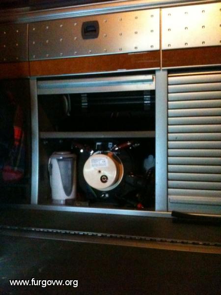

Hola
Aqui teneis como instalado el boiler elgena de 6 litros. La diferencia principal sobre los bricos que he visto es que la ubicación es en el armario inferior izquierdo (al lado de la nevera) y colocado de frente. Me daba la impresión que si no lo colocaba así esta perdiendo practicamente toda la capacidad del hueco. A cada uno de los lados del boiler entran un montón de cosas; aspirador, ventilador, herramientas, material electrico variado ... y van bien recogiditas, digamos que casí a presiòn.
Para la colocación de esta manera he tenido que llevar a cabo una sencilla operación de tuneado del boiler que ha consistido en eliminar el plástico rojo del piloto, rebajar la tapa del mecanismo del aparato y rebajar también un poquito del aislante que lleva el deposito para "achuchar" hacia dentro todo y así redimensionar el conjunto para que entre bien. También he tenido que recortar los tubos que salen del depósito y enviarlos hacia atrás bien pegaditos a la balda superior. He tenido que utilizar para la jugada unos codos de 90 con sus correspondientes abrazaderas, me gustaría encontrar algún tubo rígido curvo que enviase los tubos hacia atrás en vez de este sistema, pero de momento así se queda la cosa.

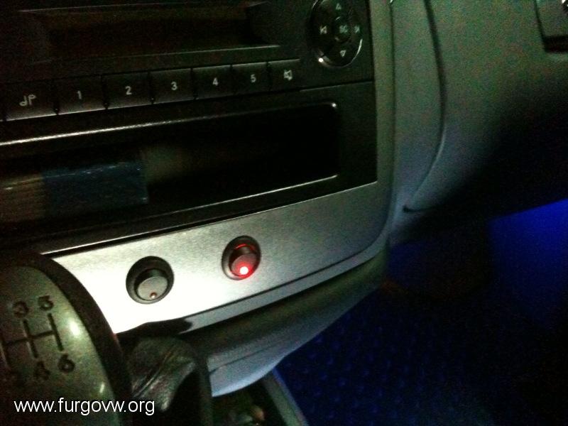

Otra diferencia respecto es la ubicación del interruptor de apagado y encendido
El que este tan a la vista ayuda a que no se me olvide apagarlo y me coma toda la batería. Ya metidos en harina llevando cables hasta ese punto, he puesto otro interruptor para unos leds de luz azul (comprados en tienda china por unos 4 o 5 euros cada uno) que he colocado en los bajos, y es que se agradece muchísimo la claridad que viene por abajo cuando se conduce por la noche (gracias a viano por la idea).   Con una simple tijera y poquito a poquito se hace muy facil el agujero para meter el interruptor y la verdad es que queda "elegante",  como casí de serie.
El tema de la instalación electrica es el que se recomienda aquí; el termo lleva su relé y su correspondiente fusible y los leds tan solo fusible. Solo decir que si no me hubiese echado una mano un amiguete que controla de electricidad me habría sido bastante mas costoso y complicado todo el asunto.

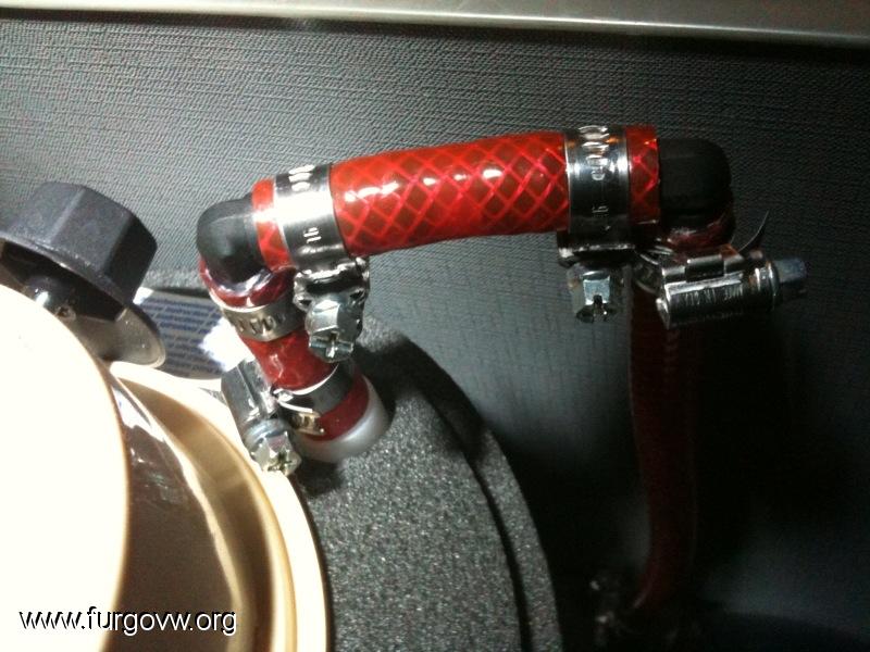

Y mediante esta sencilla pieza que encontré en una tienda de suministros de fontanería conecto la ducha al grifo.
Pues este es mi primer brico. He echado un montón de horas sobre todo en llevar los tubos del agua y los cables hasta la batería y los interruptores, desmontar persianas y cajones y colocar el grifo, pero la satisfacción con el resultado final y el funcionamiento de todo merece la pena, las duchas que me he pegado han sido estupendas. Y no hay que olvidar que vamos,  que me lo he pasado de pm haciéndolo .panico ;D. Ya tengo las pilas puestas para atreverme con mas bricos.
