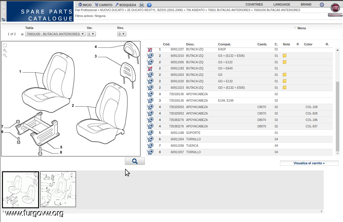

for-emer
Hola a todos. mi gozo en un pozo, hoy he llevado a la revisión de mantenimiento la furgo y hemos aprovechado para ajustar algunas cosas, entre ellas estaba quitar el reposa cabezas para poder poner una funda nueva he intentar poner el del modelo siguiente que es el que tengo en el asiento biplaza pero no hemos tenido narices a quitarlo, y no era cuestión de destapizar el asiento pero creo que va a ser la única opción

Cita de: for-emer en Julio 12, 2016, 23:16:25 pm
Pues se tienen que quitar, porque se venden como piezas independientes.
ALFREDINO
Para sacar el apoyacabeza hay que destapizar el respaldo, no se que modelo es pero en la mía tiene una traba de alambre de acero. A lo mejor sacando solo la parte de abajo del tapizado del respaldo se puede meter la mano y destrabarlo, lo difícil es que el alambre quede en posición correcta para que al volver a poner el apoyacabeza lo pueda trabar. Obvio que la traba está por la parte posterior del respaldo.
