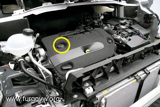

Motor propio de PSA.
Si te la has comprado, disfrutala, ese motor es 100% PSA, no es motor PUMA.
¡Encima hace consumos ridículos! El 2.0 HDi es uno d elos bloques más veteranos de PSA, lleva usándose el mismo diseño el DW10 desde 1997 (y el DW10 se baso del XUD que se diseño en los 70), sufrió cambios en la culata y pistones, algunas modificaciones en el bloque para cumplir las nuevas normativas, y piezas más reforzadas.

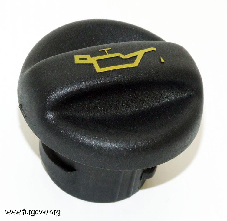

Los motores PSA tiene una particularidad, todos los diésel llevan el mismo tapón de aceite, y es lo primero que siempre te dice si es PSA o no.
Este es el blueHDI
El tapón más de cerca:
Y el que lleva el motor puma es este:
