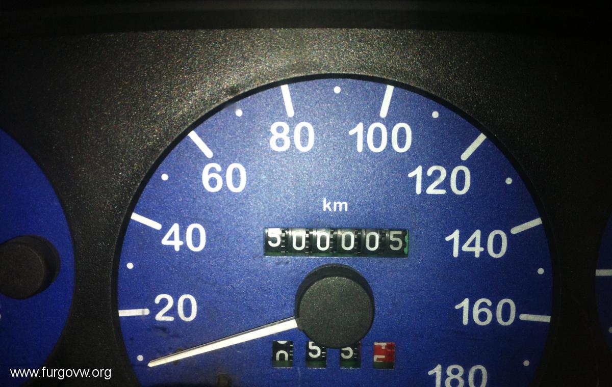

Esta es de una furgo de transporte con el 2.8 JTD, la vi subir de los 390.000km hasta los 500.000KM que la jubilaron :'(.

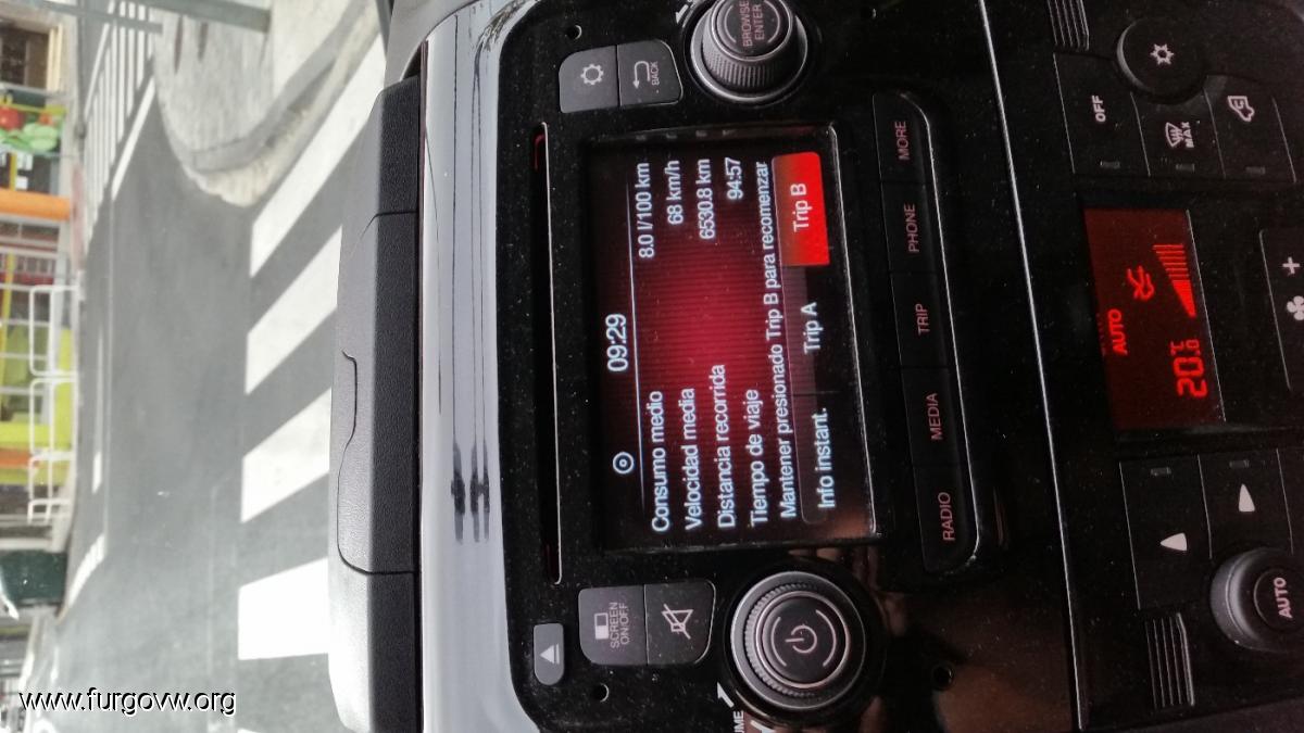

Ducato 2.3 130cv euro6 Benivan112
2500km Alicante-Pirineos(Zuriza,Sallent,Bielsa,Benasque,Vielha)-Tarragona-Alicante
Nacionales 90-100 km/h
Autovía 100-110 km/h
Consumo medio: 8,9 litros
