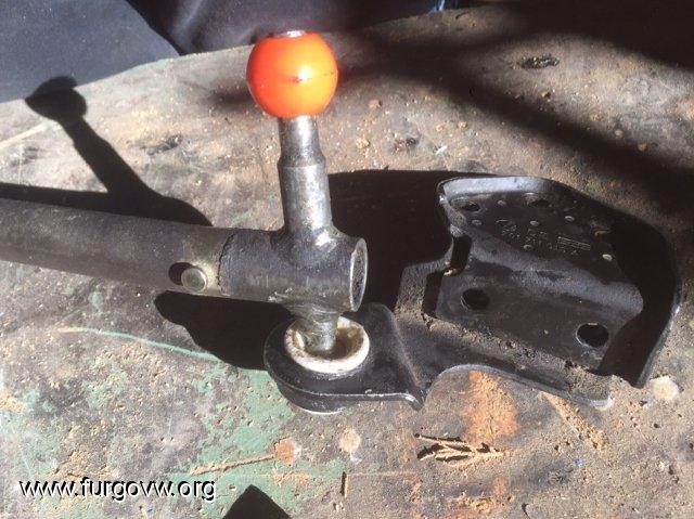

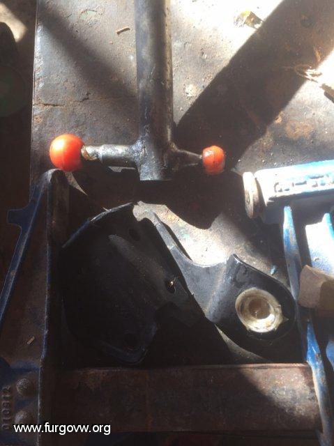

Exacto, con la pletina desmontada y el varillaje luego introduces todo junto por debajo, tienes que desmontar el cubre carter para poder acceder.

He encontrado las fotos por ahí y las he vuelto a subir, que desaparecieon hace bastante tiempo  .loco1
Mitxu
Yo para calentar la bola, la metí en una cazuela con agua, la puse a calentar en la cocina de la furgo y listo
Pere H3
Muchas gracias por volver a subir las fotos magnesium. Al final sólo cambié la bola de fuera, que no entraba ni de coña hasta que seguí el consejo de hervirla y entró a la primera. Gracias por este pedazo de tutorial!

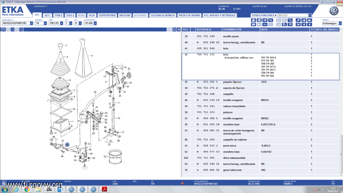

Multijuan
Aquí os dejo mi aportación al hilo. Me fue muy útil
Despiece selector T4 del 93 con referencias

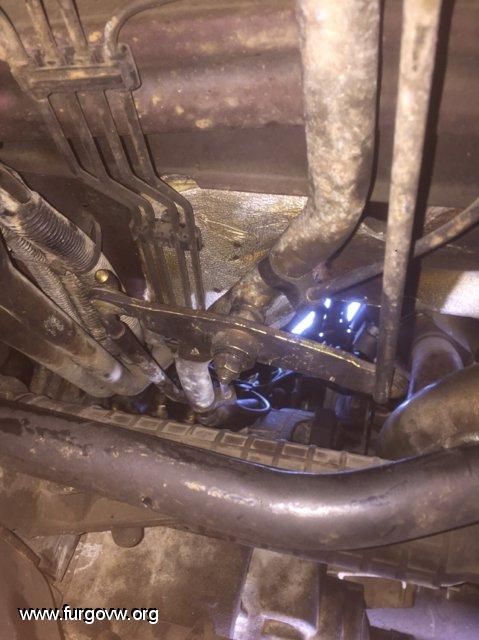

Hola, me ha surgido este mismo problema, el inconveniente es q estoy de vacaciones... no consigo ver desde la parte del capo la union donde va el casquillo, por mas q intento ver nada... soy novato en esto y necesito ayuda... alguien q me pueda ayudar? El apaño temporal con el tapon y las bridas que tenias Magnesium, podrias explicarme como lo hiciste? Necesito solucionarlo de manera temporal para poder regresar de vuelta a casa de las vacaciones...
Muchas gracias!
mdt
Finalmente despues  de un buen rato y mucho esfuerzo he conseguido hacer un pequeño apaño temporal para poder volver a casa y con tiempo arreglarlo... Anda q no esta complicada la cosa!!! Meter la mano ahi  es casi un milagro... Ahi os mando una fotos... Por si pueden servirle a otros...
Esperemos q aguante...  .loco2 :roll:

Ya lo tengo cambiado!!
Despues de 3 horas de duro trabajo ya lo tengo otra vez funcionando.
En mi furgo hay un monton de tubos de agua que no permiten llegar a la barilla, pues los he tenido que desmontar todos.
Luego hay que sacar un soporte de la caja de cambios y ya se puede desatornillar el soporte de la barilla.
Cambiar las piezas insitu es imposible, hay que desmontar todo el barillaje.
En el banco de trabajo se instala todo muy bien.
Hay que calentar las piezas sino creo que es imposible meterlas

despiece y referencias
https://volkswagen.7zap.com/en/rdw/transporter/tr/2001-230/7/711-711045/
HAY DOS ZONAS DE TRABAJO, por debajo quitando cubrecarter para desmontar varillaje, y por arriba todo lo demas, tambien se accede a las piezas caidas por la transmision detras de la caja de cambios . De momento he conseguido desmontar todas las varillas por debajo menos la que va al rotor. Tampoco veo fácil cambiar el casquillo plástico 42 del rotor del cambio.
Otro problema es que en la practica es casi imposible encontrar todas las piezas de plástico en un solo suministrador. Entonces creo que lo mas correcto sería intentar primero conseguir todas las piezas posibles en el distribuidor oficial, y luego buscar en otros distribuidores las piezas que falten. En todo caso como mínimo yo cambiaría el casquillo derecho 53 y la bola derecha correspondiente usando piezas originales. La bola izquierda es fácil de cambiar así que también merece la pena cambiarla porque es gomosa. Aun con todo merece la pena cambiar todas las piezas plasticas, yo pase por alto la pieza nº 13 7D0 711 125 B Y HE DEJADO LA VIEJA, TIENE DOS PIECECITAS DE GOMA BLANDA DELICADAS como si fuesen cojinetes que pueden romperse al desmontar y montar.

Piezas PLÁSTICAS con desgaste para el cambio de marchas F 70-Y-023 421
bastidor   VW2ZZZ70Z2Hxxxxxx   (  VW T4 TDI 102 7DW ACV 11-2001 )
 A veces vienen como "kit reparación varillaje cambio" pero el kit que encuentro es para el otro cambio que hay distinto.
 La pieza que se rompe es la  53 referencia 701711166, y conviene cambiar también su bola pieza 46 7D0711131
Este sería el listado completo de 13 piezas plásticas susceptibles de deterioro: (cambiarlas es una buena operacion que mejora mucho el comportamiento del cambio)
 Cantidad y nº despiece     - referencia de la pieza       - descripción
13 -                7D0 711 125 B         casquillo COMPLEJO pasador palanca
2 X 24 -          7D0711124A            dos casquillos plásticos iguales
37 -                 701711066A            casquillo plástico
2 x 40 -           701711164A             casquillos plásticos cruceta, 2 iguales.
 3 X 42 -          1711711181             (3 casquillos plásticos iguales* para varillas, *uno parece más largo)
46 -                 7D0711131              bola derecha
47 -                 015311544               bola izquierda
53 -                701711166               casquillo plástico para bola derecha (el que más se rompe)
55 -                 701711259-B           soporte goma y casquillo para varilla
