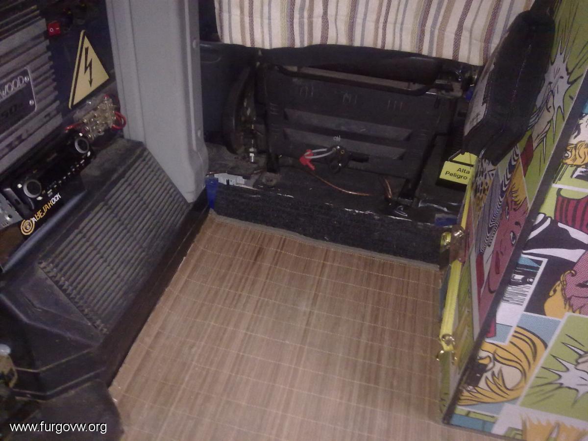

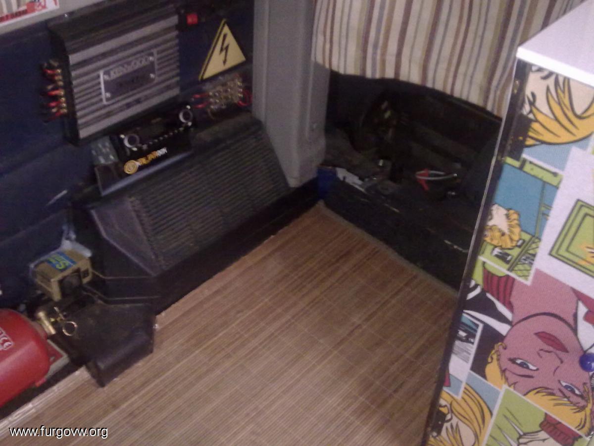

NaturCamper
Como podeis ver este el el sitio en el que iria la nevera, la historia es que esas rejillas que se ven a la izquierda son de un motor que lleva el aire acondicionado a lo que eran los asientos traseros y no lo puedo quitar.
La pregunta es si se podria poner ahi una nevera de gas, o bien con la parte trasera hacia el motor del aire aconcicionado o bien la parte trasera de la nevera hacia delante, donde esta el asiento del conductor, donde por ahi si que puede haber cierta ventilacion, de todos modos pondria rejillas de ventilacion detras de el motor del aire acondicionado.

todo frigorífico saca el calor de su interior y ese calor se tiene que expulsar al exterior por algún sitio, por lo que encerrarlo en un arcón sin ventilación reducimos o incluso anulamos su eficiencia.
si encima el frigorífico quema gas, su combustión es tóxica, por lo que no sólo necesitará de una salida de gases quemados si no que también de una entrada de aire del exterior para que esa combustión no reste oxígeno a quienes duermen dentro la furgo.
en mi partcular opinión, estoy muy en contra de los frigoríficos de absorción, ya he tenido dos y no van bien, por lo menos en verano y en España, en otras estaciones y en otras latitudes, si que funcionan, además el precio de las bombonas de camping-gas son una ruina.
si puedes, aprovecha y monta un frigo de compresor, (suelen costar el doble que los de absorción) éstos, sí son eficientes en verano y carecen de llama y chimenea, y no derrochan gas, por contra necesitan de una buena batería secundaria de un mínimo de 120 AH.  para poderla tener en marcha dos o tres días con el motor parado.
