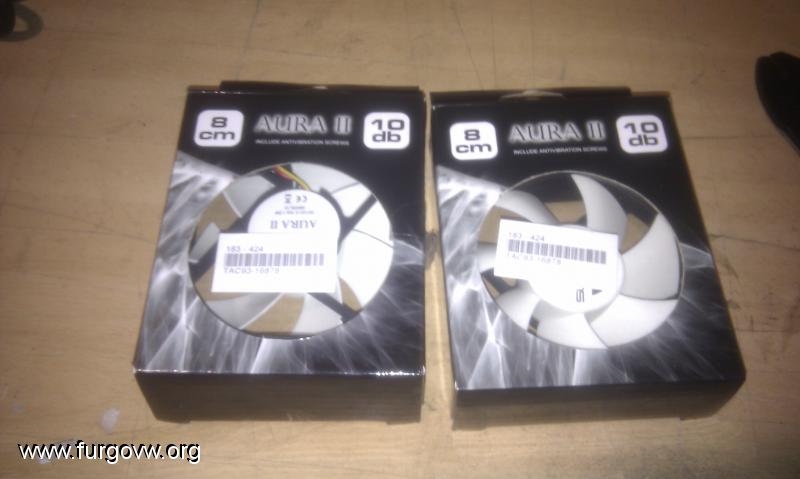

soperas
die_cdi, qué modelo de ventiladores y qué medida tienen? Porque parece que encajan bastante bien, no?
soperas
Diego_cdi
Son estos, es medida estándar que en cualquier tienda de informática los tienes. Me costaron cada uno 5 euros por que son mas silenciosos, pero merece la pena pagar un par de euros mas que por unos normales por que no se oyen nada de nada.

soperas
Cita de: die_cdi en Enero 19, 2012, 07:21:10 am
Saludos!!!
Gracias die_cdi, es que los he visto también de 10 y 12cm, y quería cerciorarme que estos son los que encajan bien. Además, por internet estos mismos que tú has puesto los veo muy caros. Me acercaré a cualquier tienda a ver si los encuentro por el mismo precio que los has comprado tú.
soperas
Diego_cdi
Yo los compré en el pc box por sí te sirve de ayuda...
