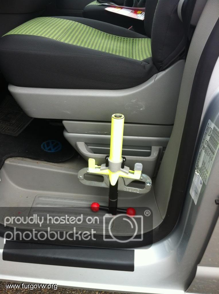

Como ya dije en el brico, las bridas disponibles en casas de fontanería y electricidad eran como máximo para abarazar tubos de Ø 42 mm., siendo el anillo gris del Bullock de Ø 47 mm., no llegaba, pero el otro día curioseando en una casa de accesorios de náutica, debido a que en náutica se tienen que fijar mástiles, bicheros y demás barras en cubierta, encontré una brida de Ø 45 mm. dado su asequible precio, (dentro de lo que cabe, pues en estas casas de náutica sus artículos suelen costar mucho dinero)  por 1,39 € la compré y resulta que se abraza muy bien al Bullock aún teniendo esa diferencia de sólo Ø 2 mm.
así que si queríais reproducir este brico en vuestra furgo y el inconveniente era el no saber hacer la pinza en PVC, ahora ya podéis hacerlo con esta pinza construida en nylon que además es muy resistente a la intemperie
