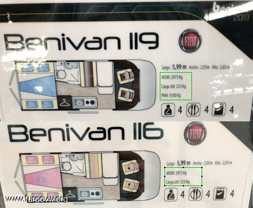

A los que comentáis el tema del chasis, os paso una comparativa visual de la feria del caravaning de BCN, dos modelos Benivan 119 vs 116 o más bien chasis 35l vs 33l.
Creo que puede ayudar bastante a decidir el tipo de chasis de vuestra futura GV. Si os fijáis en la carga útil son 200kg de diferencia.

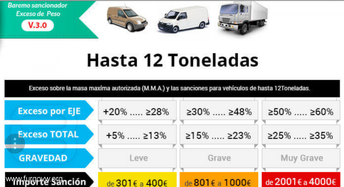

P.D: Por cierto, lo que si que he visto es que eso del 5% que se comenta no está escrito por ningún lado. Cómo mucho lo pueden aplicar si de buena fe quien te pare, pero norma al respecto no encuentro nada que indique ese 5%. Parece más un boca a boca como con el tema de los radares que puedes superar x km que depende de paises donde el margen es 0km
https://www.fomento.gob.es/transporte-terrestre/inspeccion-y-seguridad-en-el-transporte/pesos-y-dimensiones/pesos-maximos-exceso-de-peso-sanciones
Pues como se pasan los de Benimar en el peso de Masa en Orden de Marcha..., casi los 3000kilos ya...del orden de 200kilos más que otras GV de 6metros.
Pues me temo que se abre un nuevo juego en las GV....abarato metiendo mobiliario y material más pesado (sube el MOM) y subo la carga máxima a 3500 (cobrando más dinero justificando que 3300 se queda muy corto)....al final te dejo el mismo peso de carga que antiguas 3300 con MOM de 2800, pagando menos por materiales internos y pagando más por pasar de 3300 a 3500
Espero equivocarme en esto, pero le veo toda la pinta....

No, los de verde no te suman los kg de las plazas no ocupadas como en la itv al homologar, te pesan tal cual vas. Aqui os dejo un cuadro con el tema de los pesos y sanciones:
Vale, dos dudas de una resueltas.
No suman los pesos de plazas (cosa que me parecía totalmente un sin sentido, ya que deben pesar lo que en ese momento pese...).
Y que lo del 5% si es real, ya que la sanción, viendo las tablas y el enlace no empieza hasta que excedes ese 5% del peso total...
Gracias por la aclaración Surfeiro117
