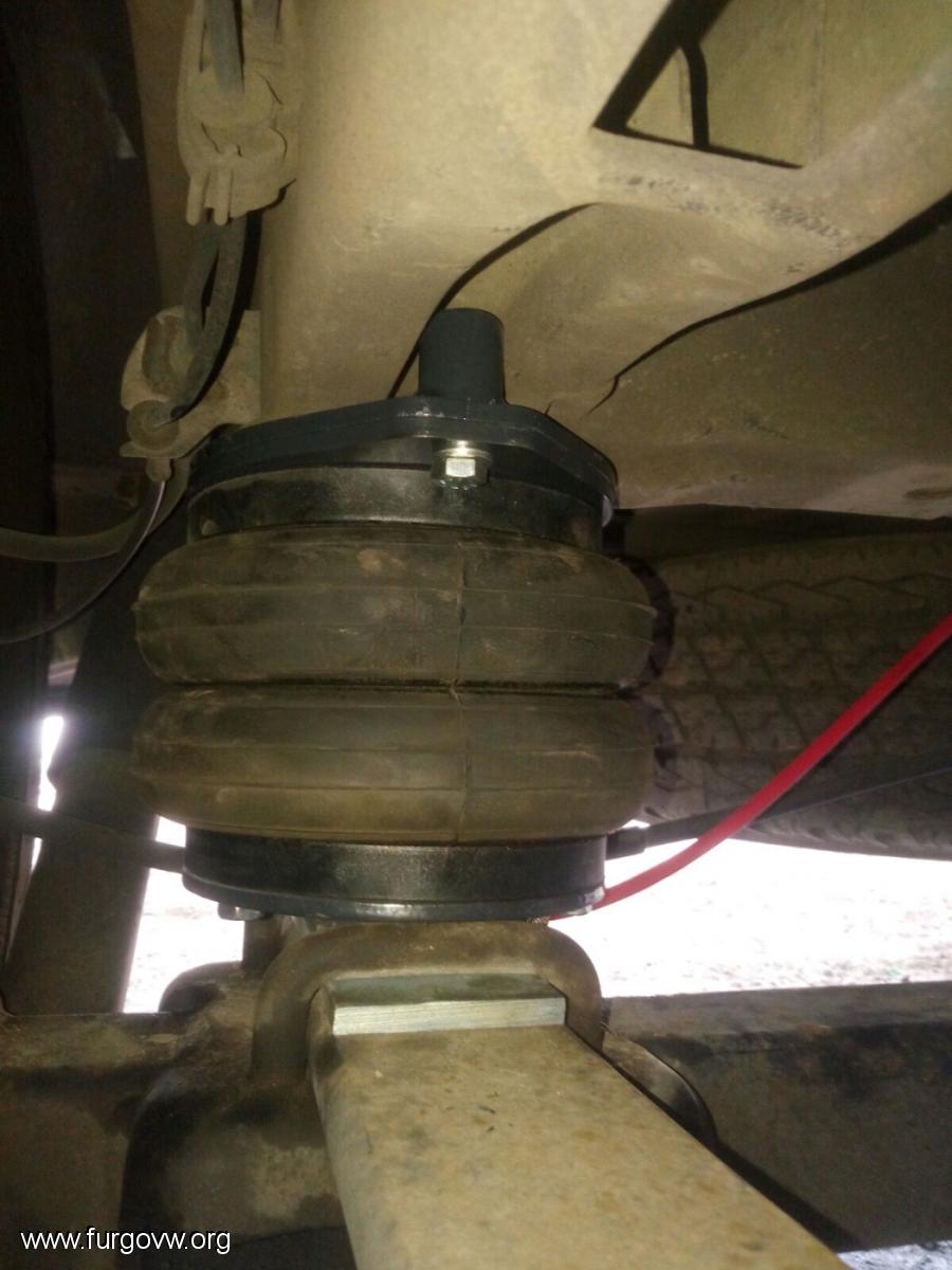

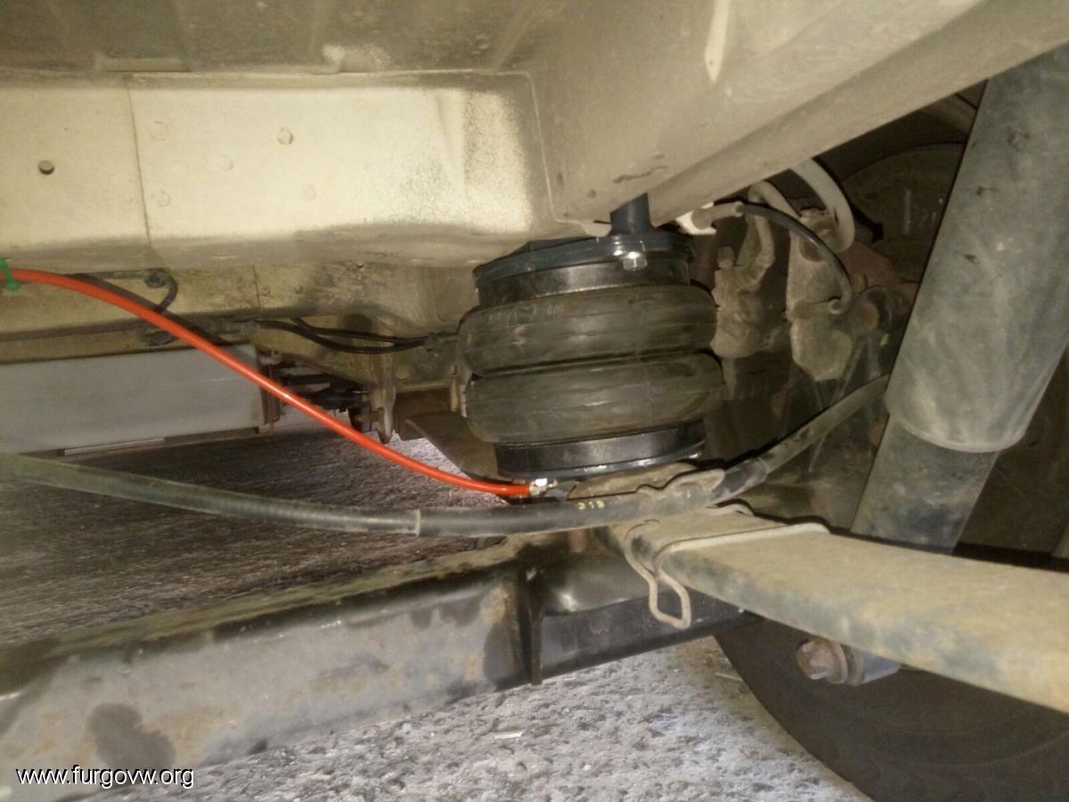

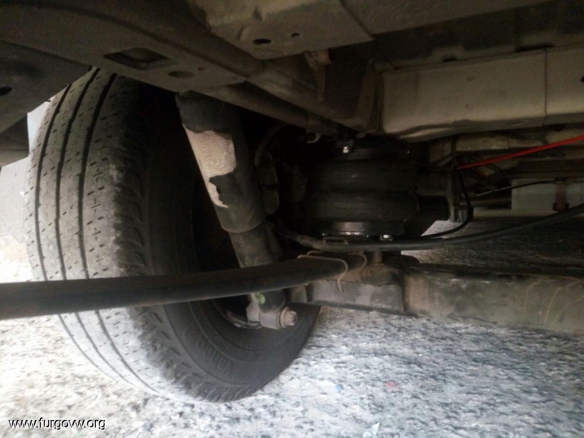

Despues de darme cuenta que los topes de la suspensión estaban pegados y las ballestas practicamente planas, estuve valorando como muchos por estos lares la opcion de reforzar ballestas o montar suspension neumática. Tras leer y leer, ir a varios sitios a informarme, al final opte por montar suspension neumatica.
Decir que la conduccion ha cambiado una barbaridad, mucho mas estable con viento lateral, en las rotondas ya no hace el efecto barco, y en los baches se nota muchisimo la mejora.(Si lo se la monto mucho antes)

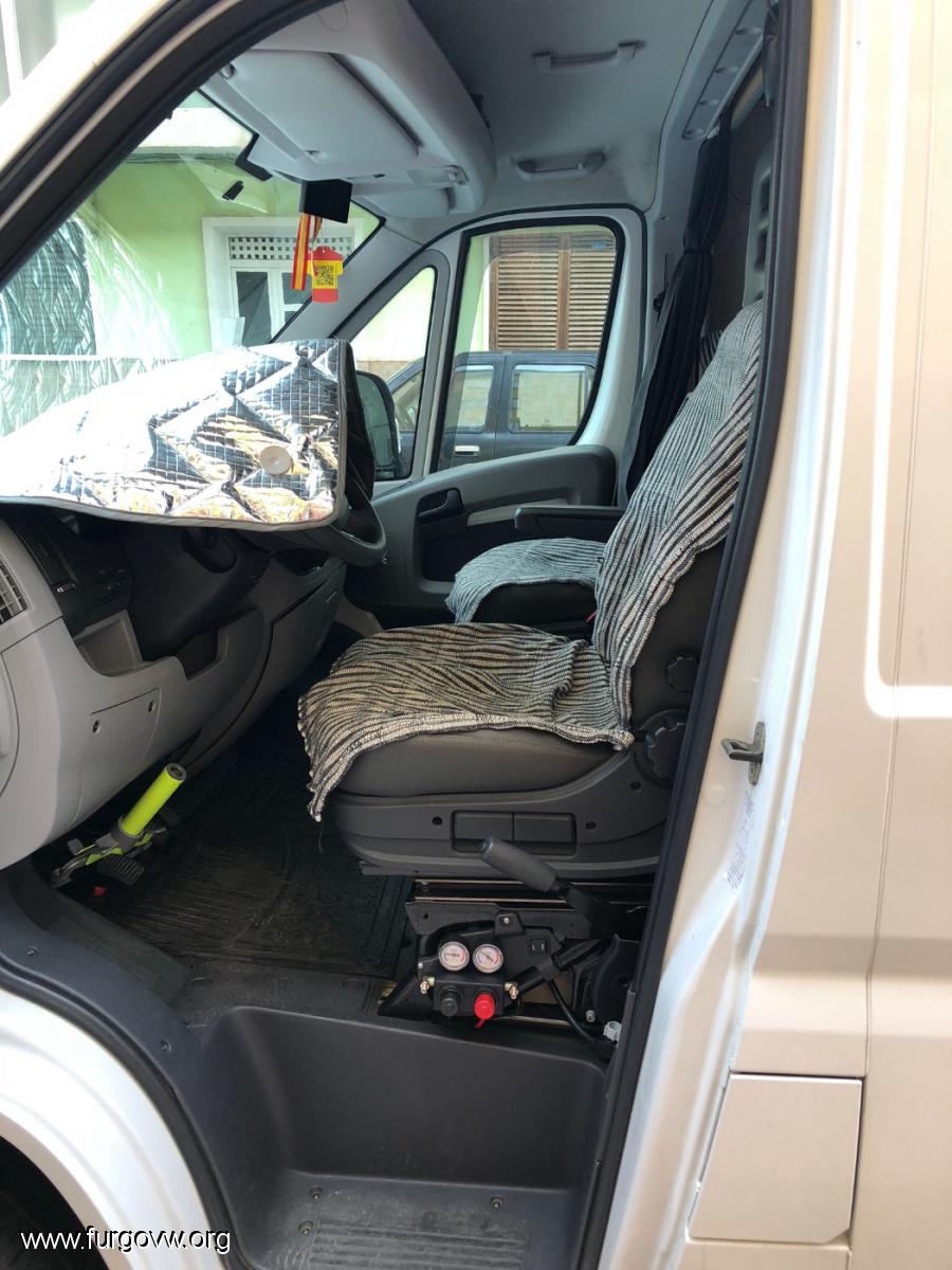

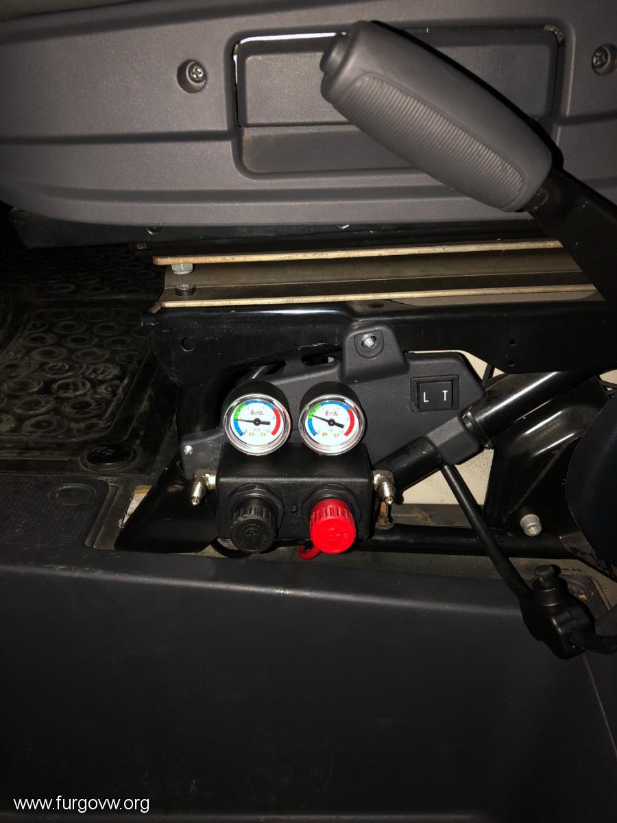

Los controles y manometro se pusieron en el lateral del asiento del conductor, ya que en el frontal donde lo pone todo el mundo en las ducato pues yo llevo otras cosas, asi aproveche y meti el compresor debajo del asiento del conductor en un pequeño hueco que me quedaba, y si por lo que sea falla el compresor pues tengo facil acceso en una gasolinera a los manometros.

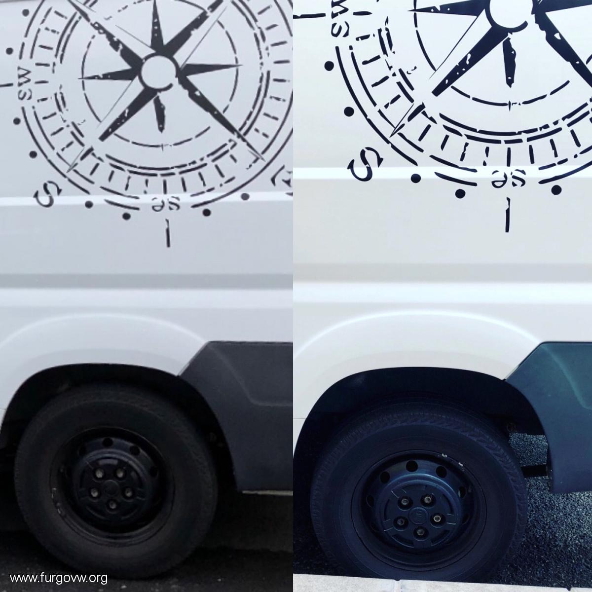

La furgo con 2,5 de presion ha subido casi 8,5cm, una pasada al final pongo una foto de la diferencia.
Y aqui se ve la diferencia, y aun se le pueden meter mas presion en un momento determinado.
