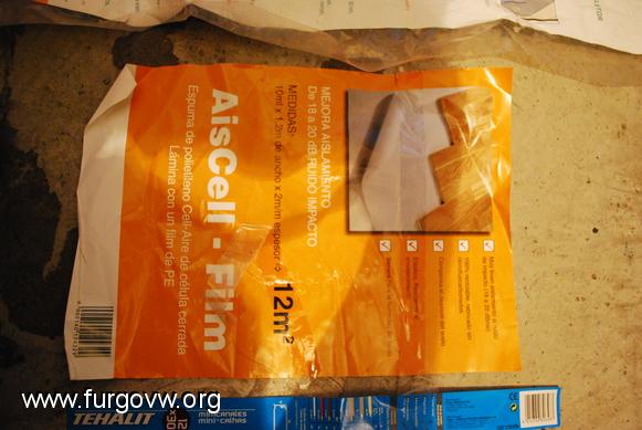

El que yo he puesto es éste, que como ves vale 13,80 € el rollo de 12 m2 (1,15 €/m2). Es una "base aislante para suelos laminados" por lo que realmente lo que tiene que hacer es aislar acústicamente sobretodo; tiene cierta barrera de vapor y aísla algo térmicamente. En qué magnitud cada tipo de aislamiento y si más o menos que el tuyo pues no sé, seguramente el tuyo sea mejor térmicamente, eso sí, yo lo contrastaría con el precio ya que pienso que el suelo no es tan importante como las paredes o el techo, donde he puesto aislante reflexivo multicapa, con las debidas cámaras de aire.
Recuerda a la hora de compararlos el grosor total de cada uno, ya que yo por ejemplo, como el rollo era de 12 m2, le he puesto 3 capas (6 mm) que no sé si aíslan 3 veces lo que una capa pero desde luego más sí.
Vaya rollo te he soltado para no decirte nada .meparto .meparto Sorry y ánimo! Ya contarás.

Para evitarte confusiones, que a mí los del Leroy ya me la liaron en su momento. El que he puesto es exactamente éste:
Hola Z1Camper
Ese aislamiento es para mitigar ruidos de impacto bajo el suelo laminado y no molestar a los vecinos o hacer la pisada mas confortable. No vale para nada como aislamiento termico por muy buenas que sea sus propiedades pues falla en algo fundamental, el espesor. Tendrias que aplicar 10 capas de ese material para que ademas de aislamiento acustico al impacto sea termico. El suelo si lo considero como area importante a aislar, menos que el techo o paredes pero lo es. Ayuda o compensa que en el suelo se instala un tablero de entre 10 a 15 mm sobre el aislamiento y el conjunto da una buena resistencia termica (eso lo salva).
Explicado de otro modo y para que muchos lo entiendan. Los fabricantes de aislantes dan valor de la conductividad del aislamiento. En muchos materiales es muy bajo (eso es bueno) pero si el material es muy fino...... de casi nada sirve una conductividad muy baja, Sera rapidamente atravesado por la energia termica.
Imaginaros caminando y entrais en un hoyo con agua que os cubre hasta la cintura, en ese momento el caminar se hace mas costoso, lento (conductividad termica). Imaginaros que el hoyo tiene 5 metros de ancho, en menos de 1 minuto lo atravesais. Esto es poca resistencia termica, entran en juego los dos factores, longitud y resistencia del agua. Imaginaros que el hoyo tiene 20 metros de ancho....... esto es muy buena resistencia termica, se va a tardar mucho en atravesar.
Resistencia termica:http://es.wikipedia.org/wiki/Resistencia_t%C3%A9rmica
Conductividad termica:http://es.wikipedia.org/wiki/Conductividad_t%C3%A9rmica
Alea iacta est
Z1camper
Uro-Camper, chapeau por la respuesta! :) Y gracias por compartirla .palmas
No soy, ni lo pretendo, ningún experto en aislamientos, ni muchísimo menos. Sólo trataba de compartir mi experiencia, que como decía fue poner tres capas (6 mm) de esa celaina/foam/base aislante de polietileno expandido más 10 mm de contrachapado más 2,5 mm de suelo vinílico/sintasol. Con eso yo me quedé contento, porque por motivos obvios no podía poner un aislante reflexivo con las necesarias cámaras de aire ni por motivos económicos kaiflex o similar.
Me gusta cómo has explicado los dos conceptos, tan relacionados pero tan diferentes.
Saludos!
