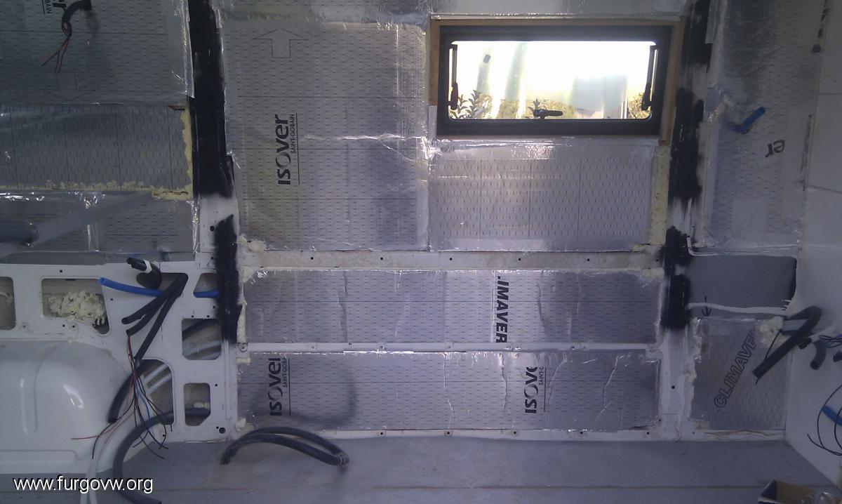

Yo tambien creo que la gente se raya mucho con el aislamiento de paredes y luego meten unas ventanas y claraboyas de dimensiones exageradas, por no hablar ya del problema de cristales en cabina. Todavia no tengo acabada mi furgo, la he aislado con fibra de vidrio con aluminio en las dos caras y tapando los cantos con cinta aluminizada. He utilizado esto porque me salía gratis. Al invierno proximo os comentaré como se comporta con las condensaciones y demás.
