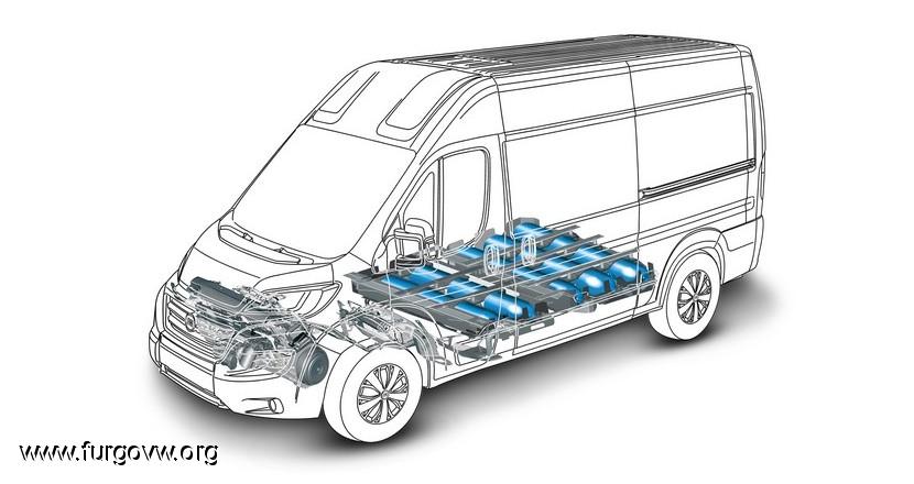

He estado hablando con empresas y gente que camperiza y se ve que la Fiat Ducato a GNC no va bien para camperizar porque tiene los depósitos en los bajos, y le quita todo el sitio para depósitos de aguas grises y otras instalaciones....

Ahora falta el tema de grises, quizás donde va la rueda de repuesto se podría hacer un deposito a medida...
Ultimo punto, homologar, algún ingeniero nos puede arrojar algo de luz? gracias

En los bajos de la parte de atras eliminando la rueda de repuesto hay sitio, claro el deposito hay que hacerlo a medida.
Yo a falta de informacion el problema lo veo en si se puede homologar un vehiculo a GNC aqui en España.
