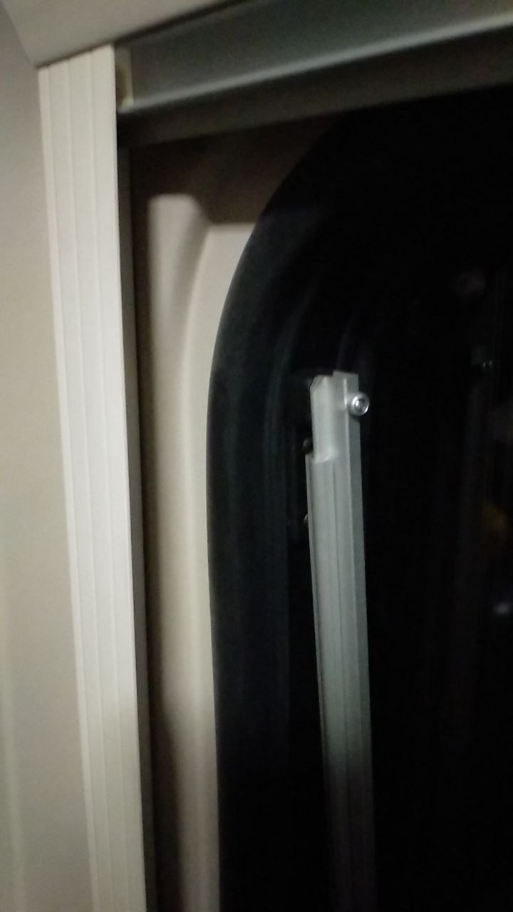

Cita de: Phoenixtoledo en Octubre 06, 2023, 21:58:40 pmOs pongo foto del interior de la puerta con el marco y el oscurecedor.
El marco tiene un espesor de 35mm y el aislamiento 18mm.
Con estas medidas, creo que el panel te va a tocar con el marco e impedirá que el panel se junte a la puerta...
Enviado desde mi Redmi Note 8T mediante Tapatalk
Phoenixtoledo
Cita de: aluvi en Octubre 08, 2023, 00:58:59 amCon estas medidas, creo que el panel te va a tocar con el marco e impedirá que el panel se junte a la puerta...
Eso me temía. Podría ponerlo pero a cambio de retocar el marco un montón. Descartado entonces.
Estoy barajando una segunda opción a ver. Ya os contaré si me decido a hacerlo así.
Saludos y gracias

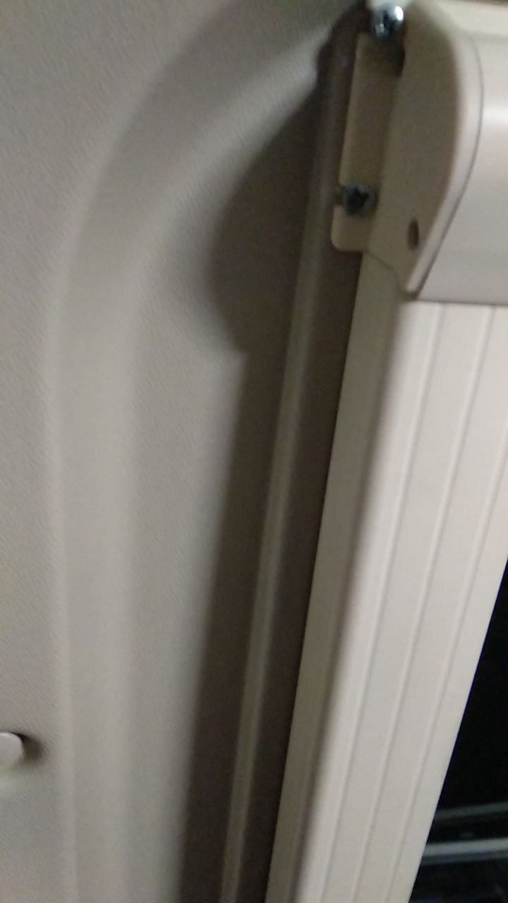

hollister
Pido perdón por la calidad de las fotos pero espero que se aprecie que el panel tiene un relieve para la ventana.
No sé si se encuentra comercialmente o se trata de un producto que solo monta Trigano
Phoenixtoledo
Cita de: hollister en Octubre 08, 2023, 20:55:03 pmPido perdón por la calidad de las fotos pero espero que se aprecie que el panel tiene un relieve para la ventana.
Ahhh joer. Eso parece estar hecho a medida para acomodar el marco.
Muchísimas gracias hollister
