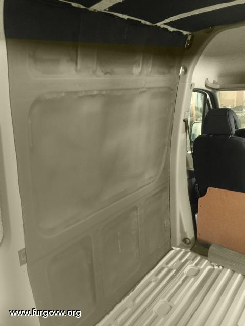

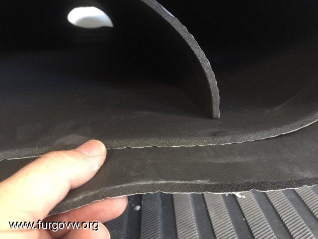

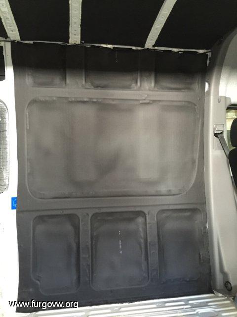

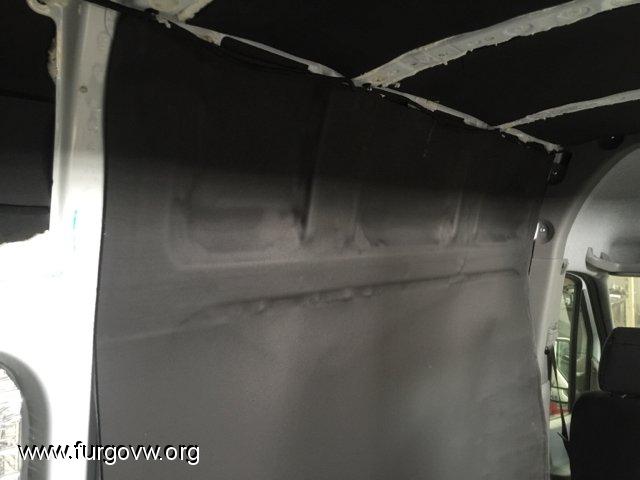

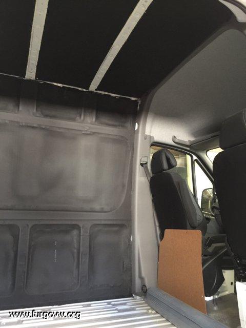

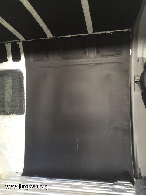

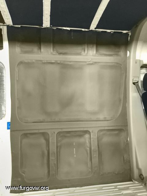

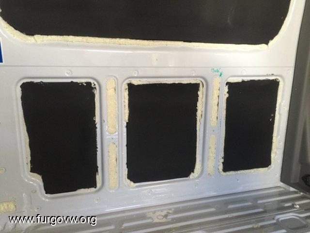

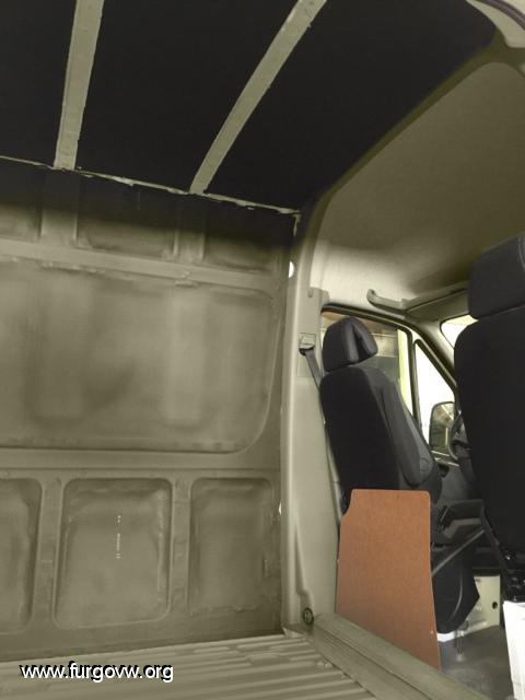

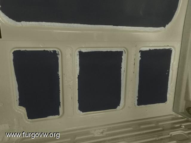

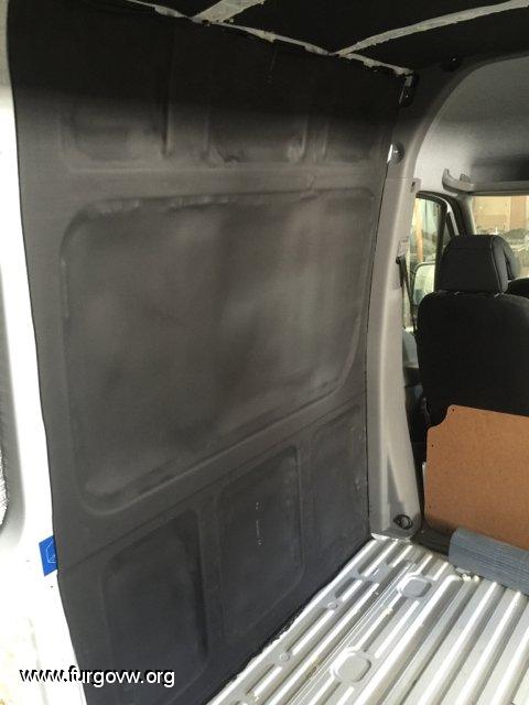

Algunas fotos de ayer
En las partes bajas acabamos metiendo 60 mm de Kaiflex pues había hueco
Aqui el Kaiflex de 6 mm
Empezamos colocandolo desde arriba planchando hacia abajo para dejar el minimo aire posible.

Perfecto. Entiendo entonces que teniedo en cuenta  esa particularidad de dejar la menor bolsa posible de aire y que esta quede fisicamente acotada y asilada ya se reduce toda posibilidad de condensaciones.
