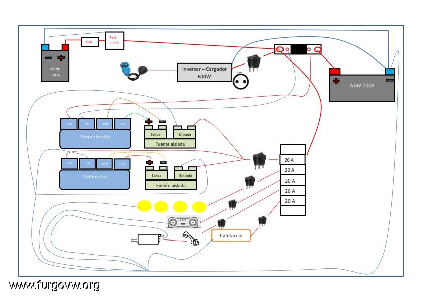

link_c
A ver si lo he hecho bien! Si alguien me da un vistazo antes de romper cosas  .loco2 .loco2
Gracias!
Bortx
Así a primera vista te falta un fusible pegadito a la borna positiva de la bat. aux
Y el shunt va colocado en la linea NEGATIVA, no en la positiva
lolotor
Cita de: link_cat en Octubre 22, 2013, 00:22:15 am
Gracias!
Que se supone que son esas fuentes aisladas? El shunt va el negativo es verdad y yo el fusible general de 60 A en vez de antes del relé lo tengo puesto después del relé. Todo lo demás yo también creo que está bien.
