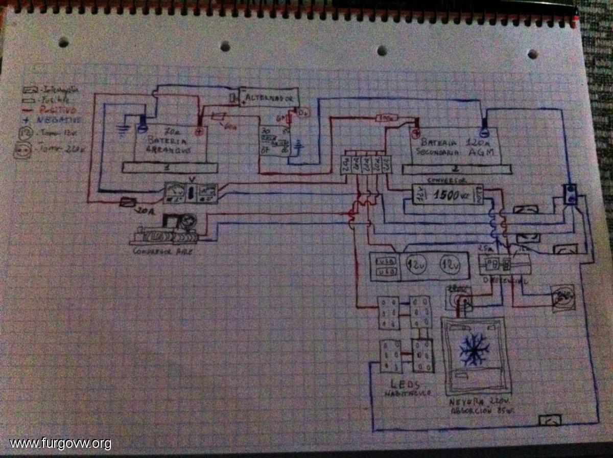

HOla a ver si alguien me echa un cable , jeje,,, 8) ¿podéis decirme si este esquema sería correcto? muchas gracias
http://www.furgovw.org/index.php?topic=257222.msg3110914#msg3110914

Cita de: Sheff en Mayo 20, 2013, 18:26:38 pm
Así a botepronto no veo claro por qué llevas un cable negativo desde el relé hasta la segunda batería: busca un buen punto de masa (chasis 'pelado', sin pintura que haga de aislante) y por otro lado, no veo claro cómo separas la salida del inversor de la red externa de 230V.
El resto, parece bien.
ronmartin
Cita de: Peru_zulaika en Mayo 20, 2013, 18:45:07 pm
pues no creo que tenga toma exterior de 230v no? creo que es solo un enchufe por si quieres enchufar cualquier cosa, asi que lo que es raro es que tenga diferencial, si no tiene entrada externa de corriente no lo necesita verdad? quiero decir que ya tendrá el inversor de corriente algo parecido a un diferencial no?
Sheff
Cita de: ronmartin en Mayo 20, 2013, 20:05:57 pm
Muchas GRACIAS, entonces del negativo de la segunda batería, ¿también va directo a masa? ; y lo del diferencial pues no no tengo toma exterior de 230v. Si viene del conversor, entonces, ¿ no lo necesita ?

ronmartin
El negativo de la batería principal va a masa, es decir, a la chapa de la furgo (de cualquier vehículo) como tienes que unir el negativo de ambas baterías, la manera mas fácil es que el negativo de la secundaria lo unas a la chapa del vehículo, pero ojo, con un cable de grosor suficiente como para soportar esa carga. En cuanto a lo del diferencial no lo se, yo tengo entendido que no hace falta, pero no me hagas caso, espera a que alguien que lo sepa a ciencia cierta te lo corrobore.
