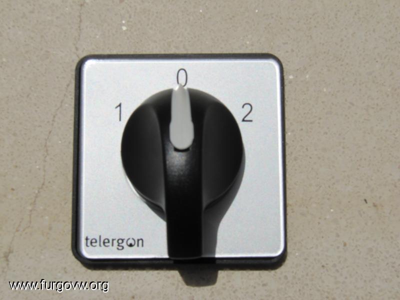

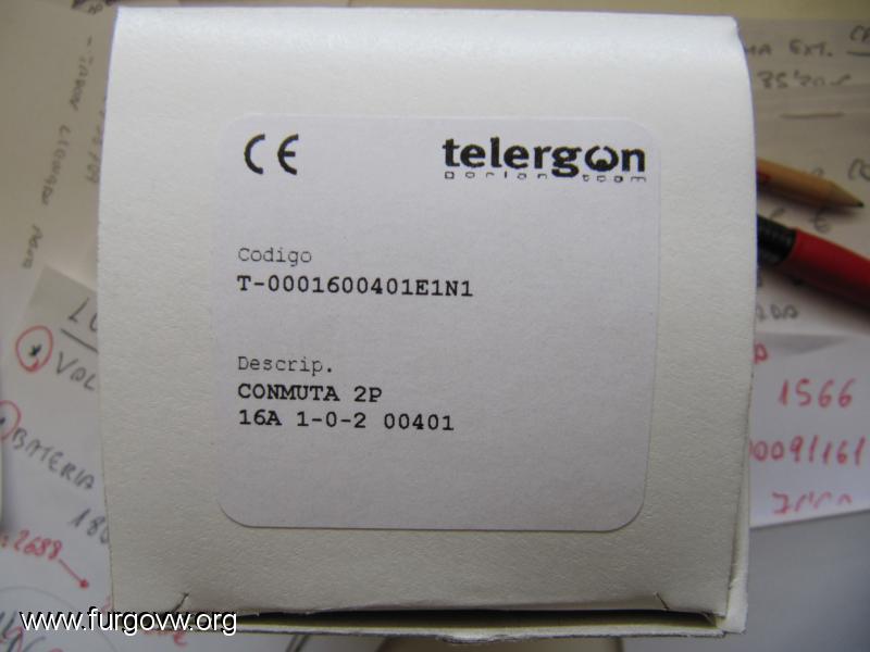

chema lopez
Si pones el interruptor en el positivo evitas tener tensión (una diferencia de potencial de 12V con respecto a cualquier parte del chasis) en el mecanismo que tengas conectado (así es más seguro).

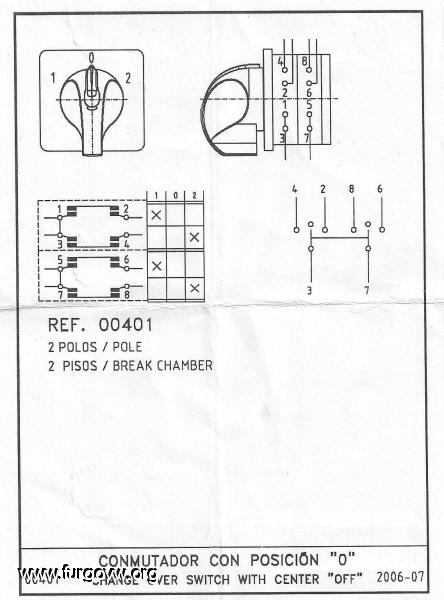

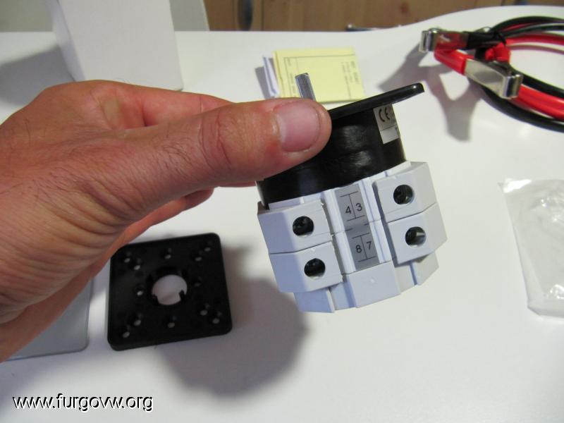

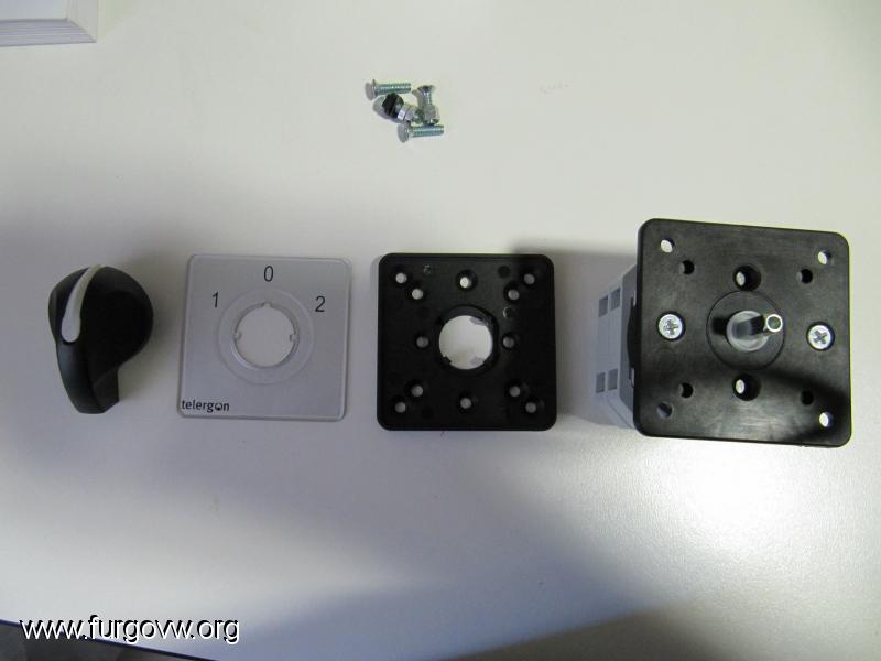

Eneko, me he decidido por instalar un conmutador manual de 220V y 16A de dos polos (conmuta neutro y fase a la vez), con una posición intermedia de desconectado de ambas fuentes de corriente).  Me ha costado 30€.  Pongo unas fotos
El Waeco VS-230 se pone con porte en más de 90€.  Saludos.

chema lopez

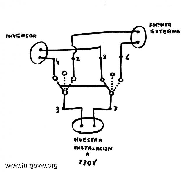

La conexión es muy fácil, en nuestro caso vamos a tener 2 entradas o acometidas: una interior (el inversor) conectados a los polos 4 y 8, por ejemplo, y una acometida exterior (la del camping, un generador,...) conectados a los polos 2 y 6.  Con el conmutador elijo cual de las dos acometidas quiero que conecte con la salida del conmutador (la instalación  a 220V de nuestra furgo) conectadas en los polos 3 y 7.   El conmutador tiene 3 posiciones: Posición 1 (se alimenta del inversor), Posición 0 (se desconecta el circuito) y Posición 2 (se alimenta del exterior).    Pongo los esquemas del circuito, para aclararlo un poco.
Lo he comprado en un almacén eléctrico de Málaga llamado "Semael" polg. ind. San Luis, pero se puede encontrar en cualquier almacén industrial potente. Los hay de menos y de más amperaje, de 2, 4, 6 polos...

GUMER3

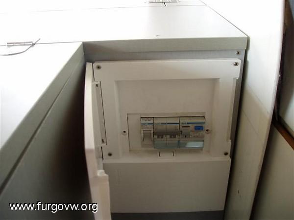

Yo utilicé en mi instalación este tipo de conmutador, de tres posiciones. 22 lereles que me costó. Lo mejor para mi es que queda dentro del cuadro eléctrico, y así no ocupa nada. Es el de mas a la izquierda. El esquema de montaje, es el mismo que el de Chema Lopez.

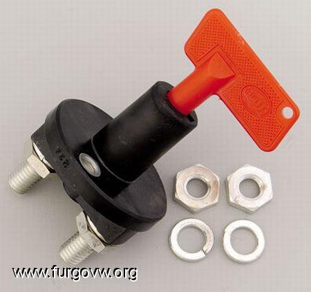

narina
Hola a todos,

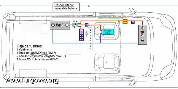

Hace unos meses me animé a instalar la segunda batería para poder poner algunas tomas de 12v, un inversor de 600W para el portátil y algún cacharro más, unas luces de tiras de led(para que no consumiera mucho)... todo ello con el rele automático para separar una bateria de 85 o 90 Ah y una secundaria de 95Ah.
Ahora, tras darle uso a todo eso, me estoy pensando el reorganizar un poco el tema de cableado para dejarlo todo mas ordenadito, cambiar el voltímetro de sitio para que no moleste si le meto bases giratorias, ponerle alguna luz más para la zona del maletero... bueno, salsear un poquillo para rematarlo y dejarlo un poco mejor y más practico. La cosa es que estoy pensando en poner un desconectador de batería de esos manuales con una palanquita (como este:
, para poder desconectar la segunda batería y cortar así la concesión de las dos baterías y de todos los consumos de la segunda. Mi idea era unir con un cable el positivo de la segunda batería y una clavija del desconectador, y por otro lado en  la otra clavija del  desconectador juntar todos los demás cables que salían de ese borne positivo de la 2º batería (el que viene del relé, el que va al inversor  y el que va a la caja de fusibles).  La duda que tengo es si la instalación seria correcta y si el trozo de cable que une el positivo de la 2ª batería y el desconectador aguantaría lo suficiente para la corriente que se supone que debe pasar por él. Como ya se que eso depende de la sección del cable (hasta ahora16mm) y del consumo que se haga. Por eso os pongo más o menos los consumos que puede haber: inversor de 600W (600W/12V=50A), 3 tomas de mechero de las cuales una seria para una nevera (60W aprox. = 5A) y el resto para algún cargador o alguna linterna a 12v, LUCES de tipo tira de led en total como mucho calculo que entre 20-25W como mucho y un voltímetro. Además, para calcular la corriente que debe soportar ese tramo de cable habrá que sumarle la que llega de la batería principal cuando el rele conecta ambas baterías y deja pasar la carga que llega desde el alternador.
Normalmente este desconectador que quiero poner estaría conectado porque las baterías las separa el relé automático, y para el tema de posibles problemas puse como es lógico todo con fusibles, pero por si las moscas quisiera poder cortar la corriente si noto algo raro, para dejar la furgo mucho tiempo parada o si me viene bien para manipular algo. Intentaré pegar aquí el esquema de lo que quiero hacer, para que le podáis echar un ojo, por si le veis algún fallo o por si me podéis aclarar la duda que tengo con ese conexión entre la bateria secundaria y el desconectador manual.  Gracias
eneko
Lo suyo es ponerlo al negativo de la batería auxiliar. Ese cable no es necesario que vaya hasta el - de la principal. Puede ir a la carrocería.
Si eso pones ese desconectador cerca del borne - de la auxiliar y de ahí a un tornillo de un cinturón o algún sitio que tengas a mano en el que hacer buena masa
Otra opción es comandar el relé ese... puedes poner un interruptorcito que comande un relé chiquito que corte el negativo del relé de unión de las baterías y es más barato que ese cortacorrientes
narina
Gracias Eneko, por tu respuesta, pero no sé funcionaría en la instalacíón que tengo. A ver si me explico, algunos negativos de consumos conectados a la bateria auxiliar estan conectados a un tramo de cable cercano a la bateria principal, por lo que si corto el circuito cerca del negativo de la segundaria, habria algunos consumos que seguirian conectados a la secundaria y aún tendrian corriente que sale del positivo de la secundaria y va por esos negativos hasta la principal. Además el tema del desconectador era por si algo va mal como he leido en comentarios de algun otro forero, como por ejemplo que en algun tramo del circuito algun cable se pele y toque alguna parte del chasis y pegue algun chispazo, y como por el tema que te he expliacado antes, tendria que poner el desconectador cerca de la principal, me parece que cendria mas distancia de cable y por tanto más boletos para que pase algo de eso. Por eso entendia que el desconectador debia ser como los fusibles, que se ponen más bien cerquita de la bateria, pero no sé...puede que no sea así.
Lo de la segunda opcion que me has comentado no se si la he pillado del todo, pero no se si tendriamos el mismo problema.
En algun otro foro he visto que los desconectores los conectan al negativo, pero no se si es por comodidad o si es por algo más, no se como lo ves tu Eneko, ves peligro en ponerlo como tenía pensado o me lo decias por hacerlo más facil? Gracias por todo, seguiré dandole vueltas al tema.
eneko
Ofu que trabalenguas jejeje
Sobre lo que dices en el primer párrafo....
En el momento que tu batería auxiliar deja de tener el negativo a masa deja de suministrar corriente. Si quieres probarlo, suelta el borne - y verás como ya no funciona nada.
Por qué en el negativo? porque la corriente continua se llama así porque los electrones (carga negativa) siempre van del polo negativo al positivo. De ahí que siempre que hablamos de cosas como el orden del montaje, recordemos que lo último que se conecta es el negativo.... en este caso tú vas a tener un desconectador que arma y rearma el sistema de forma constante (bueno cada vez que le das) y por eso debe ir en el negativo.
El motivo de que por ejemplo los interruptores de pequeños consumibles como lámparas y así se pongan a positivo no es más que debido a la comodidad de instalación ya que el negativo se suele pillar con un cable pequeñito a masa cerca del consumible y como total el + siempre viene de "lejos"... pues por un poco más y que pase por un interruptor... Pero lo correcto sería ponerlos en los negativos
Sobre la otra opción... ese relé que tienes (deduzco que es el de carga automática) lleva una patilla finita con un negativo de cable fino.. verdad? si tú a ese cable le pones un interruptor cuando lo apagues, el relé ese no andará porque la bobina que lo contacta no hará masa. ahora bien... le pones un interruptor y ya está o si quieres lo comandas con otro relé.. eso ya al gusto...
