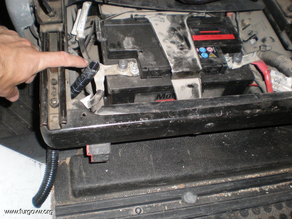

La verdad es que en la ford que trae las baterías de motor en origen debajo del asiento del conductor , de allí creo que salen dos cables gordos , uno para el arranque y otro que va al capó a una toma o tornillo para poner unas pinza si te quedas tirado , y ya hay un buen tramo de cable desde el asiento al capo ,un pedazo cable atravesando la furgo  :roll:  y creo que no lleva ni fusible ni creo,que va muy protegido  :roll:
Que pereza me da quitar los dos asientos  :-\.  Y volver a ver el crimpado de la conexiones  y soldarlas mejor  .malabares. ,  a no ser que mi problema sea que dejo seca la bateria de 70de agm y por eso se calienta  aunque tenga bien las conexiones , la verdad solo se calienta los 10-15 minutos primeros , igual es normal  ???
Mi instalación  :roll:  ¿ Como la veis ?   .ereselmejor.       .ereselmejor
Casualidad en la sengunda foto sale el tubo negro que lleva el cable rojo de la auxiliar ,,ese lo puse yo ,,y el,negro de masa también.
Pero se ve el rojo positivo de origen que va al capó y no va muy protegido , ahí le veis  :roll:
Perdón por las fotos tan grandes.
A ver ,,igual,es normal que se caliente ,solo lo hace al principio si hemos descargado un dìa la batería al estar con la nevera .Igual le pasa a todo el mundo , pero no lo ha mirado .
Lo que me asusta es los que ponen cable de 6 mm de batería a batería
Partiendo de la situación de batería de la furgo a tope 12.8 y la otra descargada , entoces damos contacto y arrancamos , y a los pocos segundos oímos como el relé une la dos baterìas , pues ¿ Es posible que en esa momento y durante diez minutos este trasvasando mucha carga de una batería a la otra para igualarse aunque este el alternador cargando ? Esa es la cuestión .
O las conexiones están mal o,la pletina no deja pasar bien corriente , raro .

La pletina de la última foto se pone calentita calentita ,,a veces quema .
Pero he preguntado muchas veces  y ¿ Los que ponen cable de 6mm ?  Es lo que no me cuadra , si llego a poner de 6 mm , y asi lo tienen muchos , y seguro que han dejado seca las baterias muchas veces  ???
ivanmb100
Cita de: ta en Enero 10, 2014, 20:55:48 pm
¿Te refieres a la pletina del borne donde tienes la mano no? Ese tipo de terminales para su uso normal estan bien, pero... si te fijas tienen poca superficie de contacto con el mismo borne, en esto de las chispas influye mas la superficie de contacto que no lo gordo que es una cosa u otra, yo te recomendaría que cambiases el terminal de bateria por un mas solido.
Y si en el mensaje anterior que has modificado es eso lo que pasa, el alternador no da tropecientos amperios, pero la otra batería si los da durante un rato, realmente lo ideal sería tener un alternador por bateria, pero eso solo se lo he visto hacer a los de ford en las transit antiguas como la que tiene Esero.
Pero como poner un segundo alternador a parte de ser caro hay veces que no hay espacio, se usa lo del relé.
Pero es lo que pasa, que se pasa mucha carga de una a otra durante un rato.
