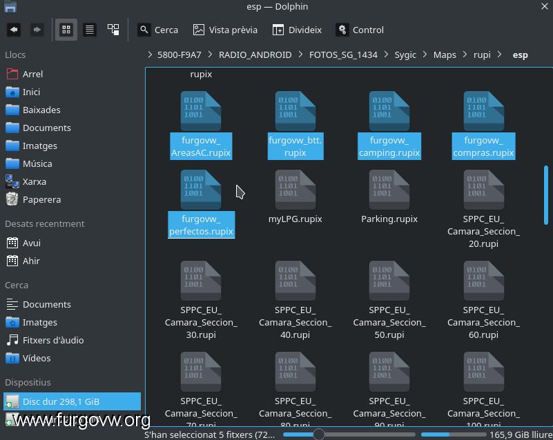

Bueno, como tenia tiempo y me quedado con la duda que me a comentado Cimbike he vuelto a instalar la version de Sygic 14.3.4, esta vez al completo con todos los mapas, tanto tomtom como here. Pues en Andorra como me paso en la otra instalacion sigue fallando con los mapas tomtom, he cambiado a here para probar y lo mismo, con los otros paises no pasa. Debe ser un error de la App o de los mapas, eso ya se me escapa. Solo para que lo sepais si vais Andorra con esta version.
Vale, coge los 5 archivos .rupi del foro de por ejemplo Espanya y se los pegas en a and (Sygic/Maps/rupi) y nos cuentas
cimbike
Cita de: pampacitrus en Julio 20, 2017, 20:53:56 pm
Ok... Después pruebo
Enviat des del meu E6653 usant Tapatalk
Solucionado,
Haz lo que te he dicho antes.
Fue fallo mío al no incluir los furgoperfectos del foro en la carpeta and en Sygic/Maps/rupi
Copia los de Espsanya que están en formato .rupix (la x es por estar configurados como categoría principal) y todo irá bien. (si quieres usar HERE haz lo mismo).
Se agradece este tipo de feedback porqué así entre todos mejoramos y nos vamos ayudando, que si estás por ahí ya te estarías cagando en el pto cimbike ese. jajajaja
Sl2 y a disfrutar
blokar
Cita de: cimbike en Julio 20, 2017, 20:57:31 pm
No se a que 5 archivos rupi te refieres... en el directorio sygic/maps/rupi/esp hay una buena lista de archivos, la mayoria son pois en formato rupix y los radares con la terminacion rupi. En el directorio sygic/maps/rupi/and solo hay 2 archivos rupi, uno es ACSI AND i el otro ASV AND
Si me comentas hago las pruebas...
pampacitrus
Cita de: cimbike en Julio 20, 2017, 21:09:09 pm
Solucionado,
Sl2 y a disfrutar
Instalado correctamente en memoria interna. Eres un crack. Ahora a por ajustes... Gràcies cimbike
blokar
Copio los 5 del foro en formato rupix,no? sygic ya los cambiara de formato supongo
cimbike
Cita de: blokar en Julio 20, 2017, 21:35:33 pm
Si, copia estos de Espanya a and  y no, no los vas a cambiar de formato, ese es el formato correcto (rupix)
blokar
SOLUCIONADO!!! Eres el puto amo!! Ahora funciona perfecto!
Ahora otra consulta, haciendo pruebas y cambiando de version he intentado probar la 16.4.12, he instalado como siempre, siguiendo las instrucciones al dedillo y cuando abro la aplicacion se me queda colgado con el logo de Sygic y de hay no pasa, he probado la instalacion dos veces pero no me corre. Ahora que me funciona me quedo con la 1434 pero ya por curiosidad a ver si alguien le ha pasado.
Muchas gracias! Que grande es el foro!!
