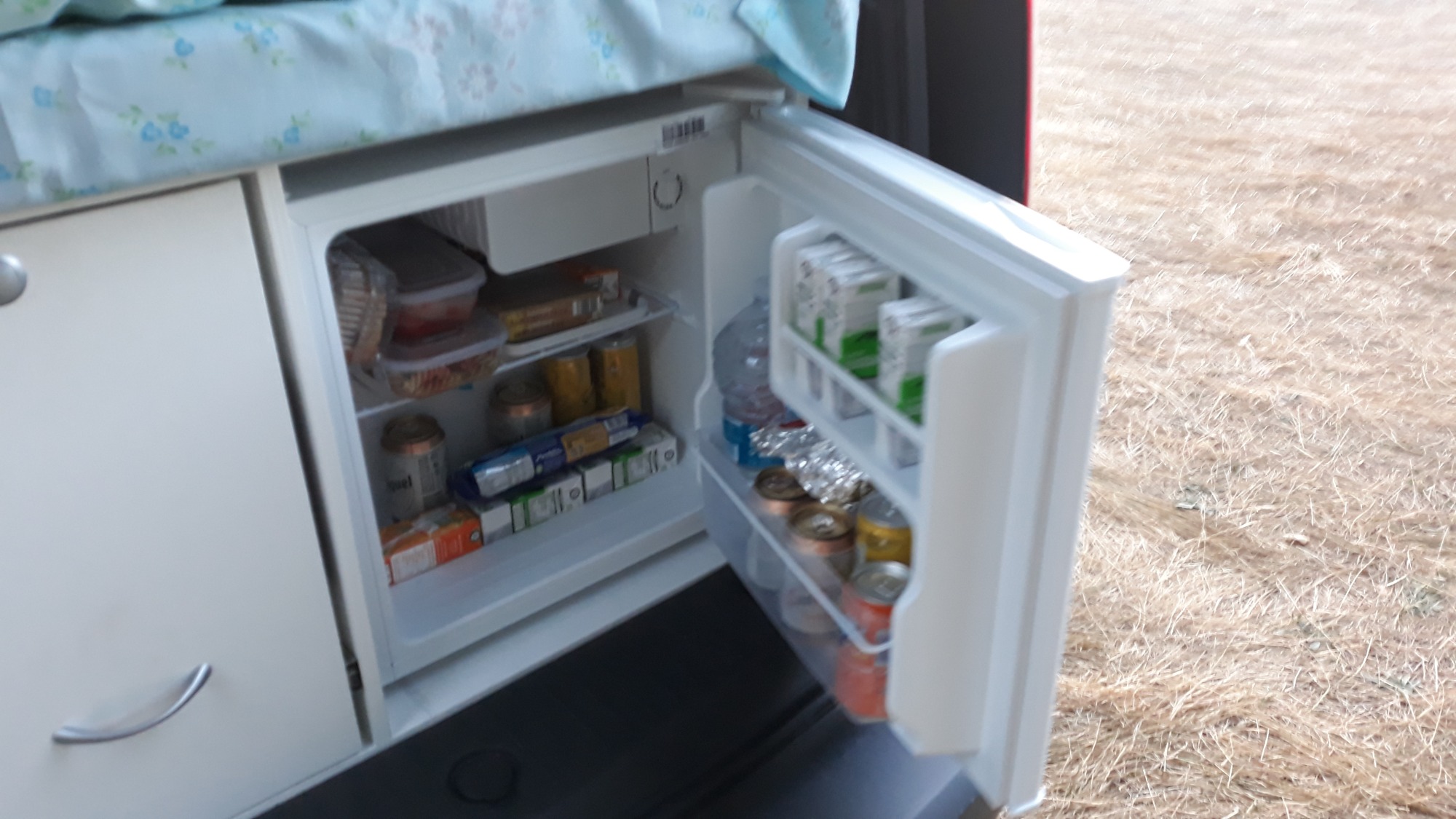

Yo a dia de hoy segiria montando una de 220 con inversor como llevo ahora....en mi caso inversor 1000w onda pura..
Va de cineeeeeeee
