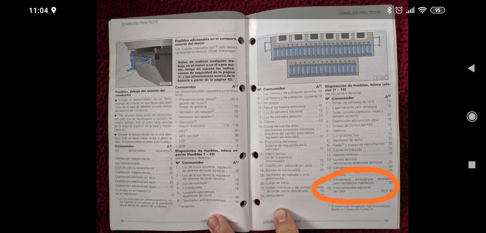

Zepunto
Pues al final fue un error mio de bulto, parece ser que los esquemas de fusibles de las t4 no deben de ser iguales, al final he caido que tenia todos los libros originales del manual de la furgo y busqué el apartado de caja de fusibles y algunos de ellos variaban, al final era el que ponia intercambiador adicional de calor (adjunto foto)
Menudo rompecabezas por una tonteria..
Gracias a todos por los consejos compis
Zepunto
Octubre 08, 2020, 21:46:43 pm #19 Ultima modificación: Octubre 08, 2020, 21:57:25 pm por Zepunto
Foto del manual
edupes
Bueno, mejor que haya sido solo eso 👏👏👏
