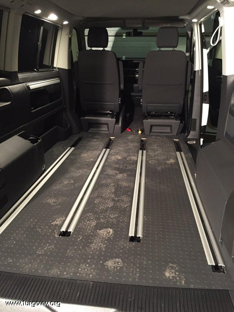

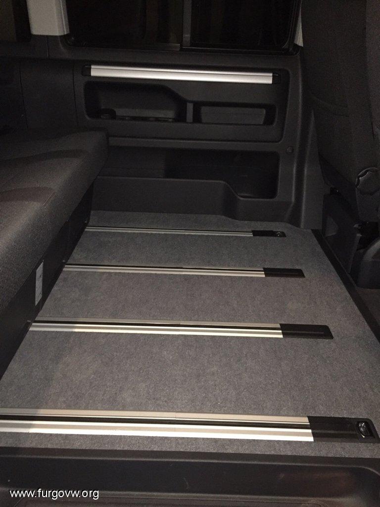

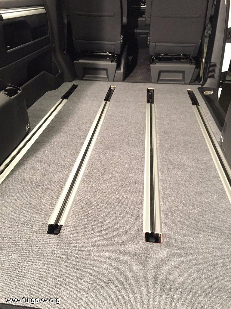

Bueno chic@s, primer brico. Moqueta para la zona trasera! Con el interior negro la goma del suelo queda llena de pisadas que no veas!
Por 14 eurines todo moquetado y ha sobrado para proteger el acceso a la zona delantera. Cuelgo fotos del antes y el despues!
Queda pendiente la zona delantera, pero se nos ha tirado el tiempo encima y lo hemos tenido que dejar...
Saludos!

Me estoy planteando quitar la bancada de tres.Como veo que lo has tenido que hacer para este brico... serías tan amable de comentar si has tenido dificultades? ¿hay algún truquillo? ¿por lo sacaste?....

Es verdad que segun los usos que le des la moqueta queda asquerosilla, pero mas asqueroso queda el suelo de goma original y MANCHADO de blanco, solo 1 semana y ya costaba de marcha la suciedad...
Empezamos por aqui, y si eso, mas adelante vendra vinilo! De momento nos ira de perlas!
Para quitar el asiento: tienes que sacar el soporte con los ganchos de las guias zona delantera, necesitaras destornillador torx 30. Luego las tapetas negras de los carriles centrales y laterales (en el manual de la furgo explica como) pero tienes que meter un destornillador dentro la guia de aluminio y hacer palanca. Finalmente quitas las guias de aluminio cortas de la zona delantera (nosotros las sacamos haciendo un poco de palanca y deslizando). Finalmente tiras banqueta adelante la elevas y la sacas por la puerta corredera!
Oji que pesa mucho! Minimo 2 personas!
