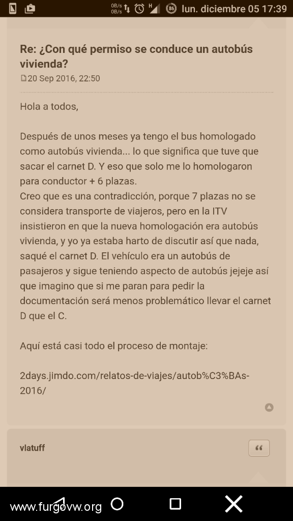

Cita de: Leunam en Abril 09, 2017, 11:55:33 am
Buscarela, lo que tengo a mano es el mensaje de lautrec:
si  claro un autobus vivienda con el D, pero si es de 9 o menos plazas deja de ser autobus y pasa a ser furgon-vivienda aunque parezca un autobus, mira las definiciones de la itv https://itvcitaprevia.es/clasificacion-vehiculos-ficha-tecnica/ tu autobus sera 2548 o 2648 (que no se cuanto pesa por eso podria ser una u otra), yo sigo pensando que al chico que se lo homologaron asi fue porque se equivocaron en esa itv, ya que un autobus esta destinado al transporte de mas de 9 personas y si solo tienes 8 plazas (no se si se incluia al conductor) no eres autobus, tu mira anuncios de venta de atuobuses vivienda y veras que todos se conducen con el C. Yo me pondria en contacto con alguien como un ingeniero para dejar claro esto
e= m*c^2
Leunam
Abril 09, 2017, 19:23:23 pm #299 Ultima modificación: Abril 09, 2017, 19:32:58 pm por Leunam
Cita de: manuelcastagnal en Abril 09, 2017, 17:37:49 pm
La mayoría pensamos como tú, pero cada vez lo oigo en más sitios. Y la prueba de que no está claro, es que los ingenieros a los que he preguntado se lavan las manos y me dicen que vaya a tráfico.
Cuando me llegue el turno ya os contaré .
